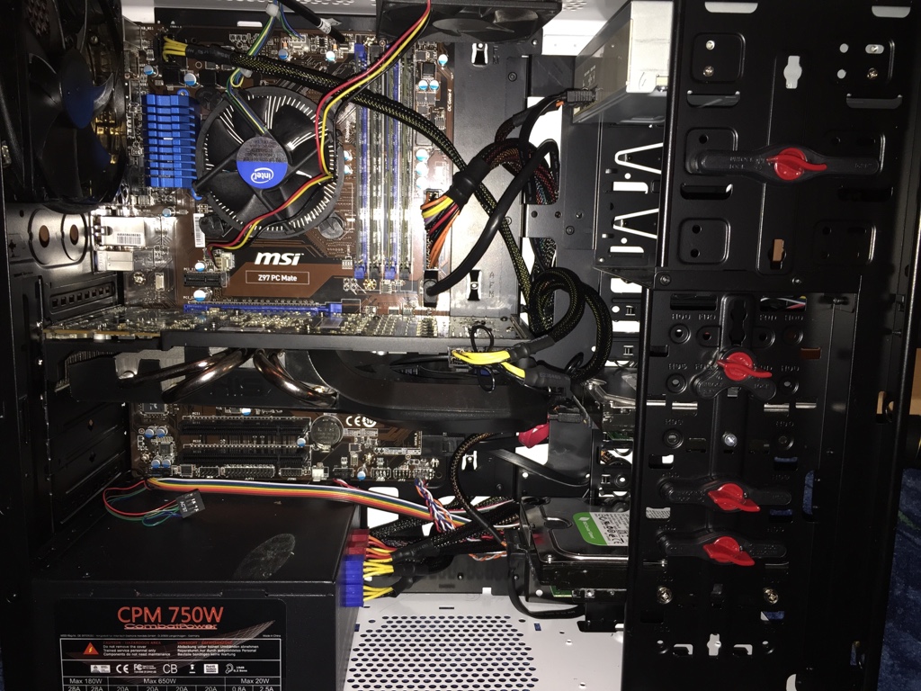

LapirisLegend schrieb:
Ich hoffe mal das die Bestellten lüfter Morgen kommen ... Das schwierigste wird das Kabelmanagment sein das zu "verstecken" oder wenigstens Ordentlich zu machen
Ist gar nicht so schwierig. Am besten die Kabelstränge direkt durch die Kabeldurchführung nach hinten und dort wo sie benötigt werden durch die jeweilige Kabeldurchführung wieder raus. Überlängen sind so fast unsichtbar hinter dem Mainboard verstaut und nicht im weg.
Edit: Sofern das gut möglich ist bei dem Gehäuse. Kann man schlecht erkennen wieviel Platz da ist.
@Dubidu.
Du meinst unter den Mainboardtray, die Blechplatte, denn direkt unter dem MB darf kein Kabel etc. liegen. Warum? Die oft vorhandenen Lötspitzen direkt unter dem MB können das Kabel durchstechen und böse Kurzschlüsse verursachen. Auch darf die rückseitige Belüftung des MB nicht behindert werden.
Also soll ich die Kabel nicht hinter dem PC rücken "verlegen" ? Oder ist das jetzt was ganz anderes?
Wie kann ich dann das ganze verwalten? :D

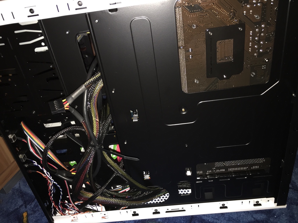

ImageUploadedByTapatalk1415571027.782735.jpgImageUploadedByTapatalk1415571045.574545.jpg.
Sooo einmal die rückwand und dann einmal das neue Management von mir :D ... Ist das schon viel besser oder kann man da noch was optimieren ?
=Sylvester= schrieb:
@Dubidu.
Ja, gemeint war natürlich der Mainboardtray.
@LapirisLegend
Ja, sieht auf jeden Fall besser aus. Verbessern kann man natürlich trotzdem immer ;-)
Okay dann kann ich heut Mittag mal schauen ob ich das noch besser schaffe, und jetzt heißt es warten bis die Lüfter kommen ...

@LapirisLegend,
also es geht doch um die GraKa - Temperaturen. Das Verbessern der Kabelführung ist zwar richtig, hilft dir aber bei den GraKa-Temperaturen nicht weiter.
Also wie kann man dir helfen:
1. Lüfter reinblasend in den Gehäuseboden einbauen.
2. hintere Slotblenden rausnehmen (alle).
3. Die Lüfterkonstruktion der Grafikkarte ist ein Witz. Kein namhafter Hersteller baut so etwas:rolleyes: auf Custom-GraKas drauf.
Wenn schon dann 2-3 ! Axiallüfter ! und nicht wie in deinem Fall einen billigen Radiallüfter, der den Luftstrom auch noch unterbrochen gegen die Blende presst . Durch die Unterbrechung wird ein Teil der heißen Abluft gleich wieder ins Gehäuse geleitet und angesaugt, wobei AMD-Karten sowieso sehr heiß werden.:(
4. Alternativ könntest du einen Lüfter raussaugend an der Gehäuserückwand auf Höhe der Slotblenden befestigen um die heiße Luft wenigstens gleich ab zu führen.

Die Slotblenden würde ich aber trotzdem drin lassen, ich würde einfach mal wie alle schon sagen unten ein Lüfter rein und der den du oben reingebaut hast umdrehen, sodass er raus pustet und eine ganz wichtige Frage die cruse da gestellt hat und mir auch sofort in den Sinn springt: Ist da überhaupt ein Frontlüfter drin? Also vorne der in den PC rein pustet? oder Pustet gerade nur der kleine oben rein?
Wenn das nämlich der Fall ist, ist das kein Wunder das die Karte so heiß wird, dann sammelt sich nämlich die ganze Hitze im Rechner ohne richtig abgeführt zu werden.
Und selbst wenn ein Frontlüfter drin ist bewirkt dein Lüfter oben auch das sich die Luft gegenseitig blockiert, also den auf jedenfall umdrehen, dass er rausbläst.
Edit: Okay ich lese gerade das kein Frontlüfter eingebaut ist. Lässt denn das Case einen Einbau dort zu? Was hast du denn jetzt genau für Lüfter bestellt? Wenn es passt dann einen vorne rein, einen unten und den oben umdrehen und schon sollte die Karte um einiges kühler sein.

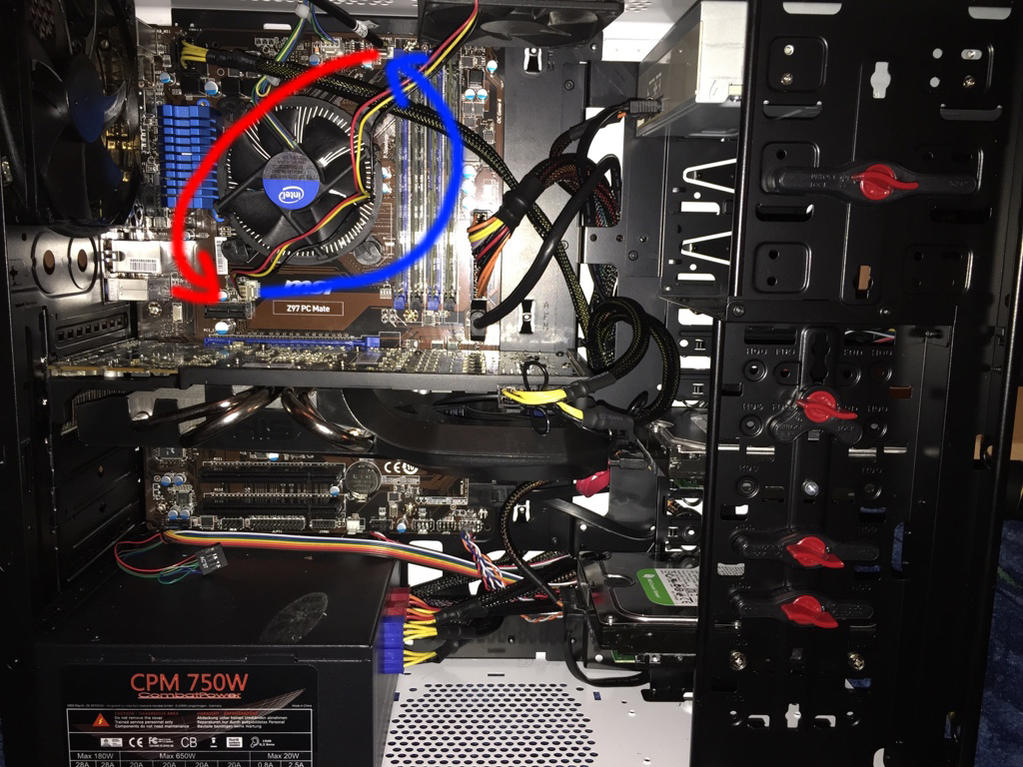

So soll das sein und nicht anders:
Unten kann man sicher noch einen Lüfter montieren, bringt aber meist nicht wirklich viel.
