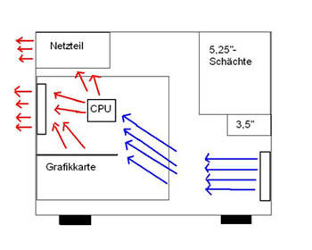

So sollte es aussehen:

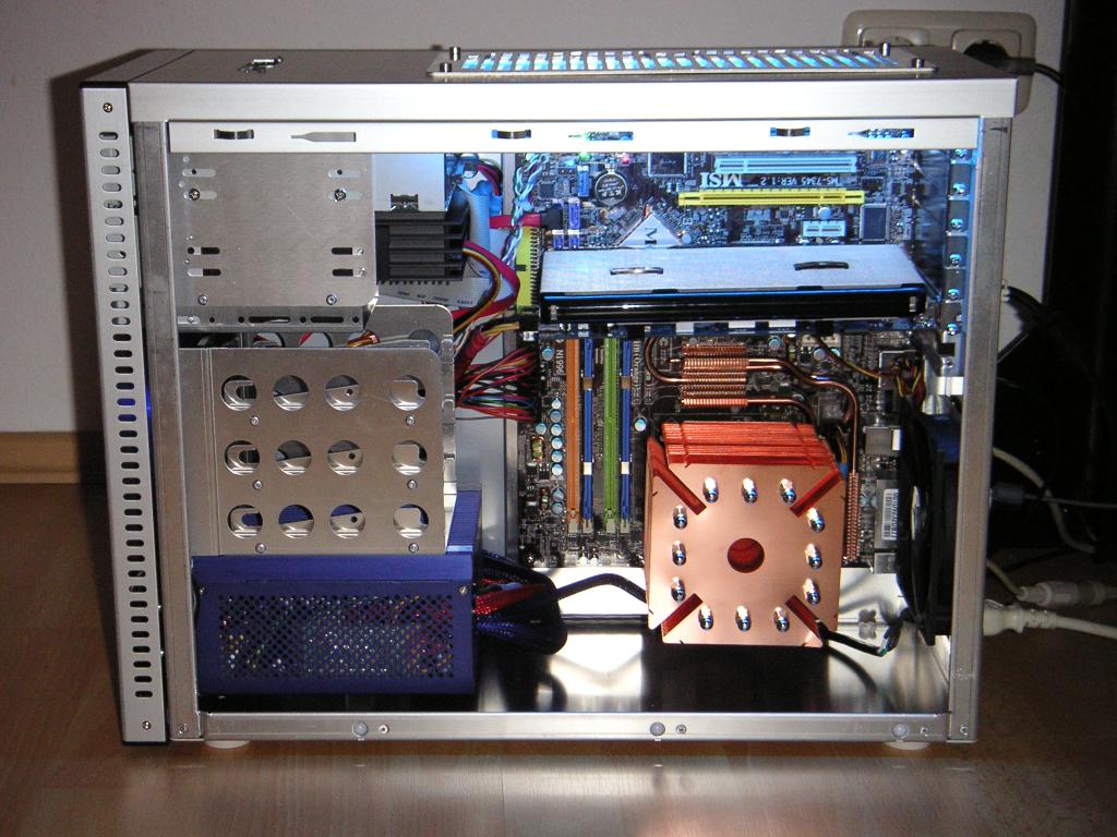

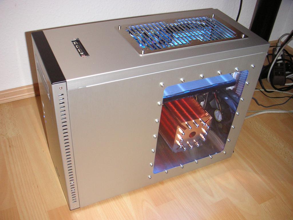

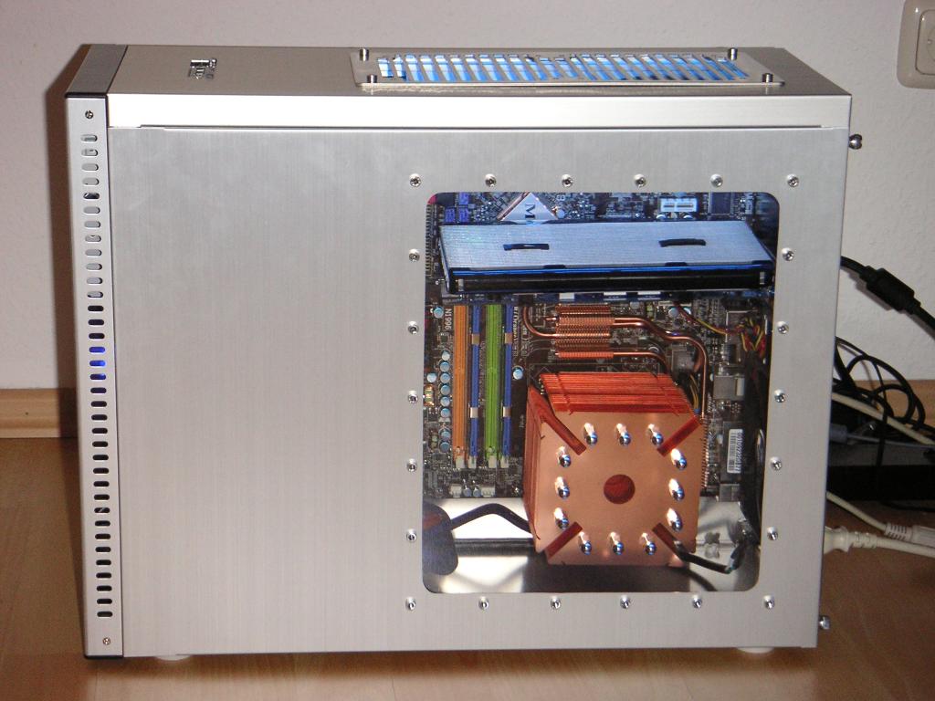

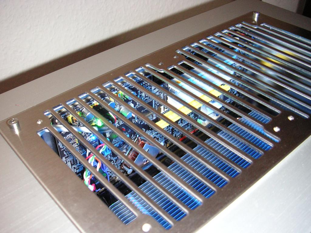

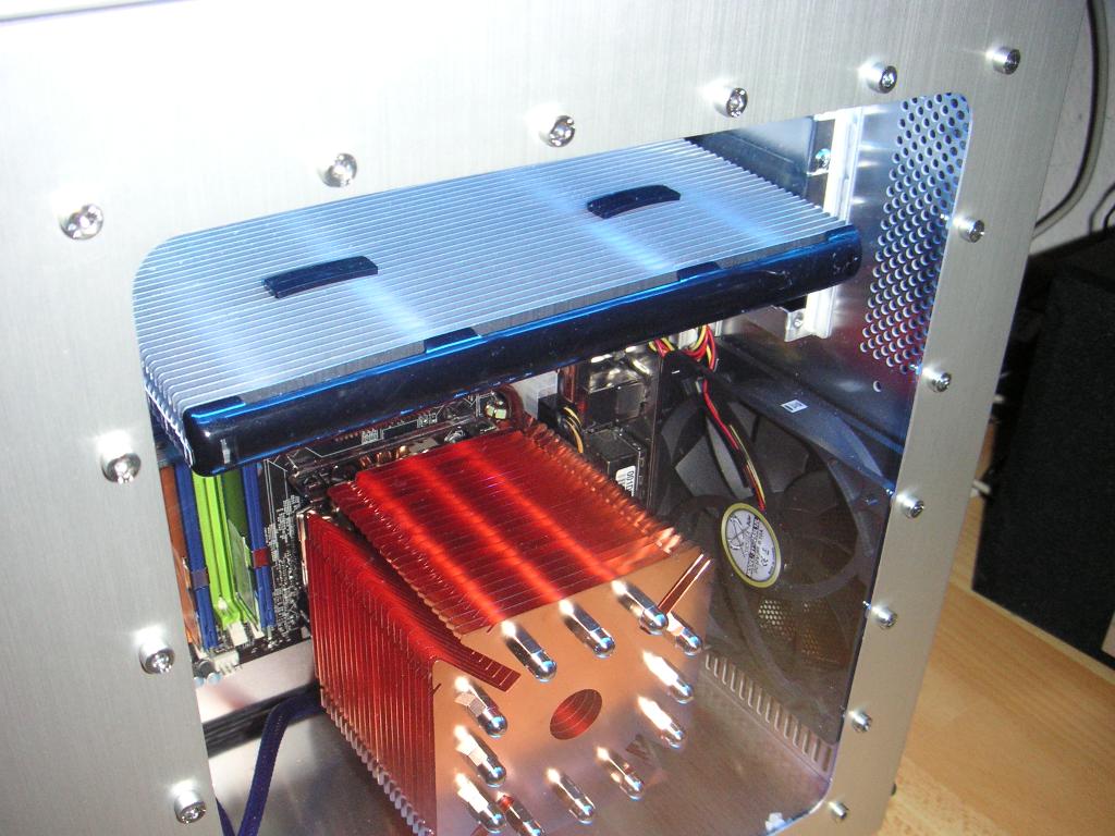

das system hier ist selbst unter last lautlos, genaue beschreibung siehe link inder signatur.

@Supaman sieht nett aus bei dir....
Gedacht ist der Luftstrom in dem Case aber wirklich aufm Kopf, von hinten nach vorne besser gesagt. Aber wie da gemacht oder einfach mit offenen PCI Blenden isses ne tolle Sache.
Im Prinzip ist aber von vorne unten (da braucht man nix rein blasen) nach oben hinten wie die skizze oben zeigt. Also ein 120mm Lüfter hinten und dei Sache ist geritzt.
