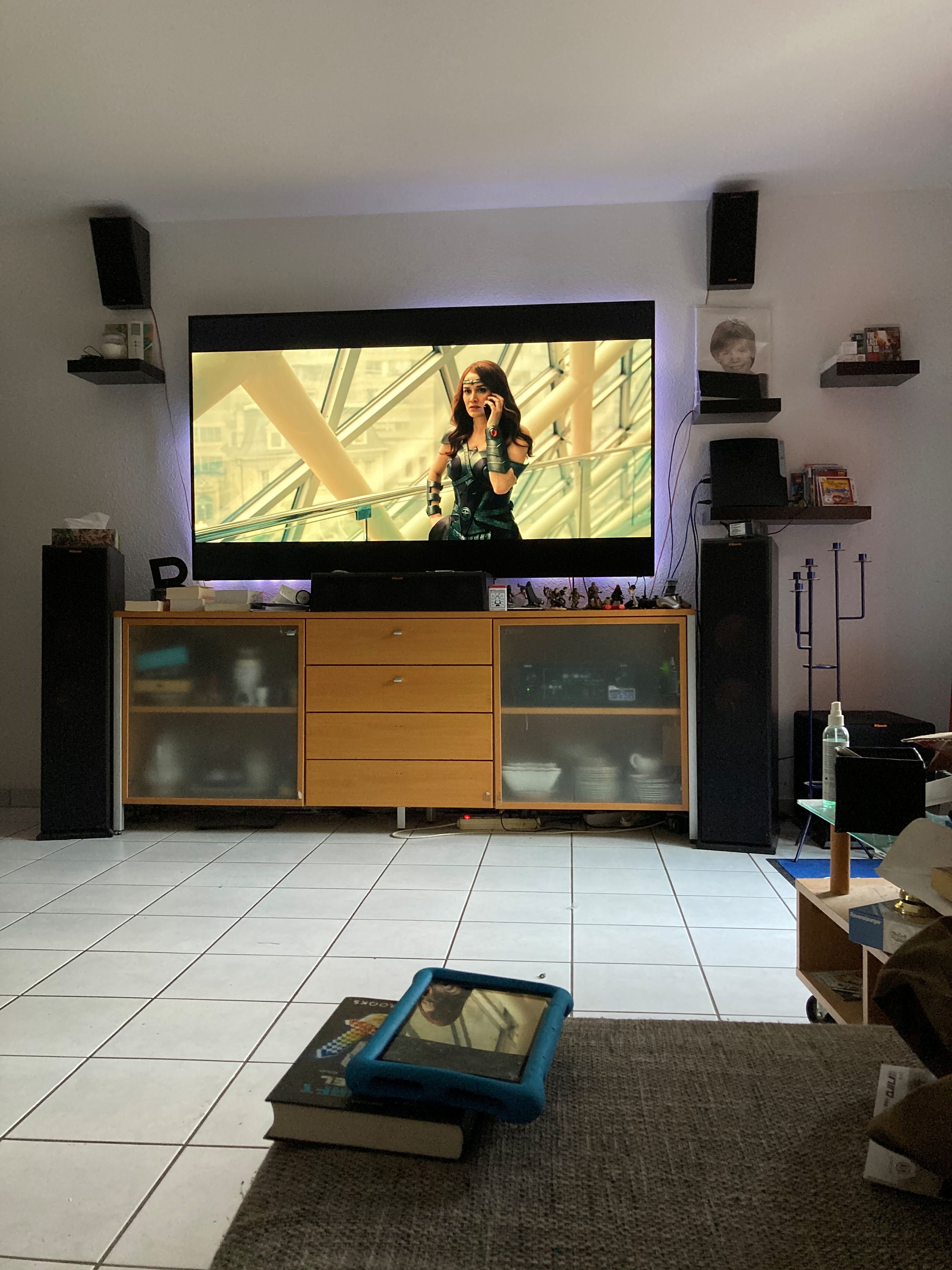

Front und Rear Hight ist geplant. Front hängt schon. Rear ist die Anschaffung.
Ich hatte die 500er ganz kurz mal auf meine Front-Boxen gelegt und eingemessen zum ausprobieren, das Ergebnis war aber so ernüchternd, dass ich das gleich wieder verworfen und die Lautsprecher unter die Decke geklemmt habe.
Danke für das Video. Interessant. Ich hab mich schon auf die Filme gefreut, wo ich weiß das die obere Spur auch gefüllt ist, aber das ist ja lustig, was da so möglich ist.
Ok, das klingt ernüchternd. Gerade mit den 500ern. Das sind ja schon richtig gute Höhen Lautsprecher. Also auch hier hört sich die Front Hight Variante erheblich besser an?
Definitiv. Welten besser. Und das obwohl ich hier im "Neubau" keine hohen Decken habe.
