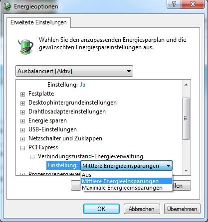

Funktionieren soll Laut Offiziellem Nvidia Forum auch in den Erweiterten Energieoptionen die "PCI-Express - Verbindungszustand-Energieverwaltung" auf -AUS- zu stellen.
Ist und war bei mir schon immer Aus, daher kann ich das leider ausschliessen :(
