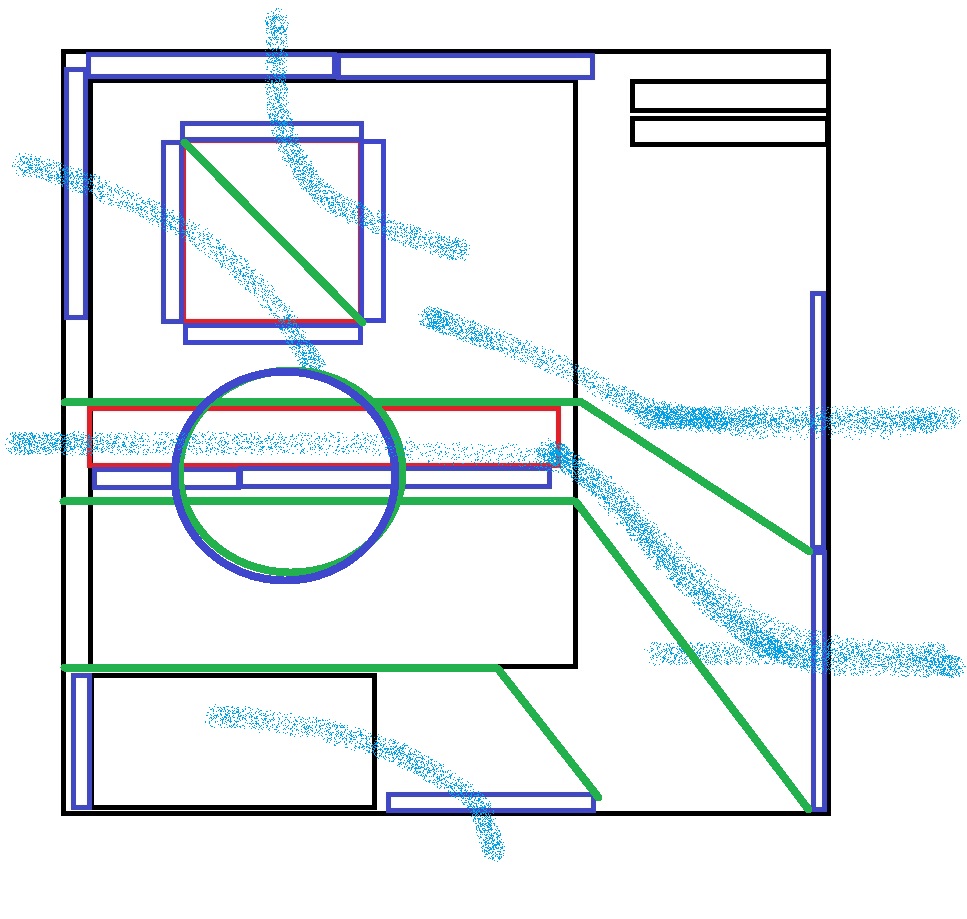

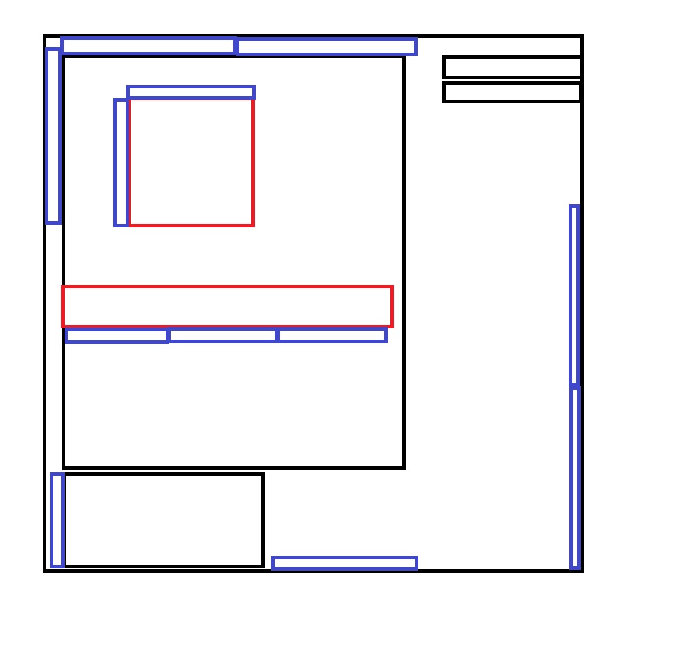

ich versuchs mal leihenhaft mit paint zu zeichnen
ausgangslage
rot = warm
blau = lüfter
2x front 120/140mm
1x unten
1x hinten
2x oben
1x seite
2x cpu
so könnte es werden?
1xfront für oberen bereich; abgetrennt durch plexiglas
cpu = ninja -> in der mitte plexiglas rein für besseren luftstrom + 2 lüfter (oversized :P )
2ter front verjüngt auf grafikkarte
seitenlüfter ebenfalls verjüngt (saugend oder blasend je nachdem)
und netzteil separiert mir bodenlüfter
/edit: oder du machst dir seitlich mehrere lüfter rein mit nem luftkanal zur grafikkarte
oder auch zusätzlich zur "seitenoption"
da gibts viele möglichkeiten
bin gerade dabei so ein system zu planen daher der quadratische ninja
windkanal, damit die luft (die kalte außenluft) kanalisiert direkt zur GPU kommt und am besten nicht irgendwo "langsamer" wird und sich dadurch aufheizt oder an sich durch andere bauteile aufheizt
wie du das nachher realisierst ist wurscht
ist nur die frage wieviel bringt das
zudem glaube ich, dass die Geräuschkulisse da etwas drunter leidet, weil man dann eher ansauggeräusche hat
zumindest wenn man die Luftführung zum beispiel ins seitenteil des Gehäues einbaut
@übermir: zwar haut da wegen der Konvektion die warme Luft nach oben ab
dennoch wäre es besser, entweder direkt seitlich luft zu holen
von unten wenn möglich
von vorne ist doof, dann hat die CPU nix mehr
