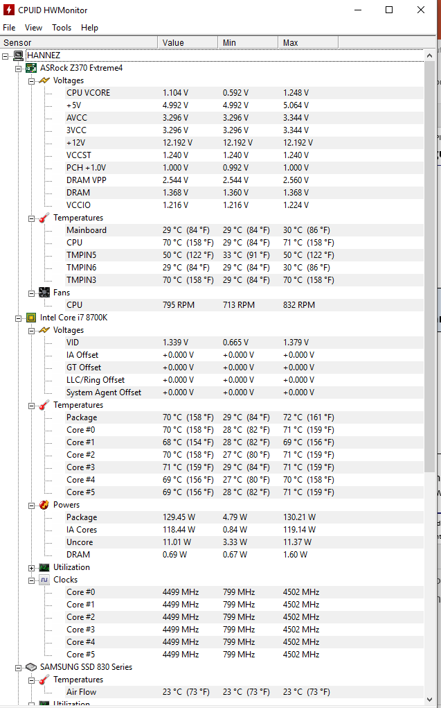

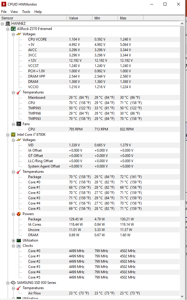

ich habe das Extreme4 und einen 8700K und soeben wieder etwas rumprobiert.
Alles auf Auto, nur eben auf 43*100 gestellt sagt mir CPUZ im 1,296V im Idle und 1,18V unter Last.
Danach habe ich die Spannung auf 1,22 und LLC auf Stufe 2 gestellt. So rennt er mit 1,15V unter Last. (5min im Prime)
Bei 45x100 stellte ich auf 1,36V mit LLC2 und sofort stiegen alle Threads im Prime aus.
Mit LLC1 rennt er zwar, aber dann habe ich eben 1,36V anliegen für 4,5GHZ.
Kann es sein das die CPU über 1,3V für 4,5GHZ benötigt oder übersehe ich hier etwas?
Gruß

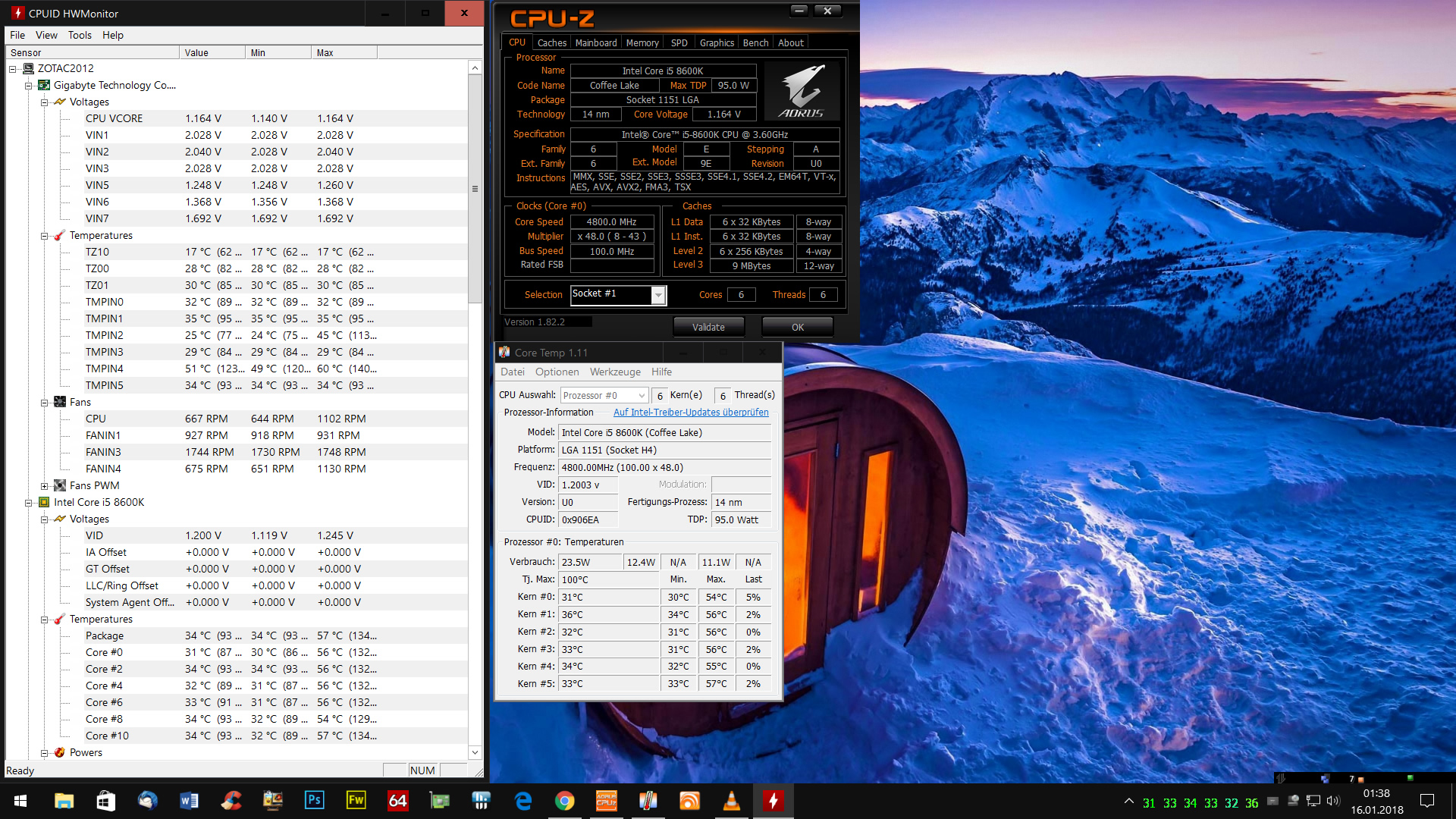

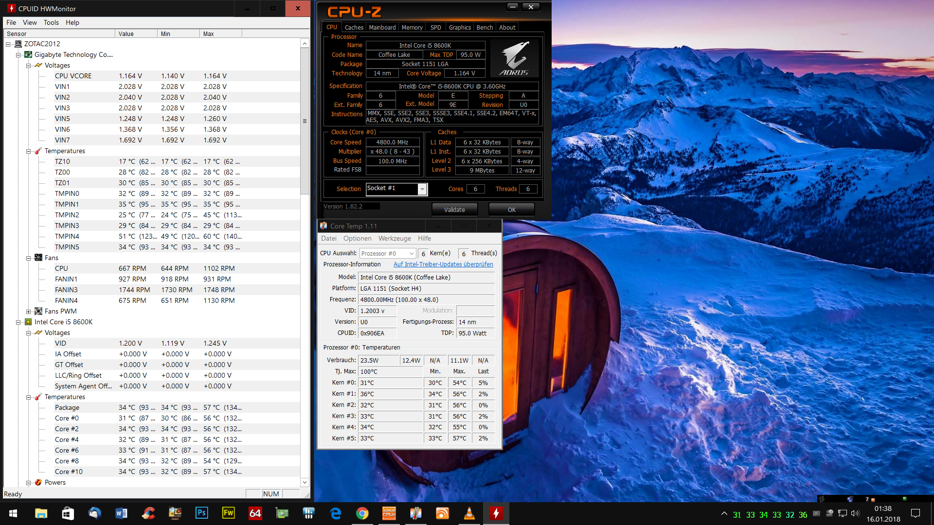

Ich habe meinen i5 8600K mal auf 4,8 GHz@1,164V [Bios 1,150V] mit LLC High und Uncore 4,4 GHz gestellt, bin eigentlich sehr zufrieden, was die Spannung zum Takt betrifft. Eigentlich schon erstaunlich, das der Coffee Lake bei mir für 4,8 GHz gerade mal 1,150V im Bios braucht, man Taktet deutlich höher im Vergleich zu Haswell und braucht deutlich weniger Spannung. Ich frage ich, wie weit sich das mit der Effizienz bei Nvidia wie auch Intel noch drücken lässt, wenn das so weiter geht!
Screen:

Das dachte ich ja auch. Deswegen hatte ich zuerst vermutet, dass ich irgend eine fehlerhafte Einstellung im UEFI vorgenommen habe.
Auf LLC2 geht er um 0,064 mit der Spannung runter und damit laufen eben die 4,5Ghz mit 1,36V (Also 1,3 abzüglich der LLC2) unter Prime ohne AVX nicht mal 2 Sekunden. Es kommt sofort ein Freeze.

Als Kühlung verwende ich den Noctua D14. Der sollte doch recht weit oben sein unter den Luftkühlungen.
Aber wenn ich schon gut 1,3 für 4,5Ghz benötige, brauche ich ohne köpfen auch nicht daran denken, an 4,7 oder 4,8 zu gehen.
Beim Asrock Board gibt es ja keine PowerLimit Einstellungen die ich aufheben muss?
Nur Multiplikator einstellen und die Spannung inklusive LLC?
Am Abend werde ich noch einmal austesten, bei welches Spannung er 4,5Ghz schafft und wie viel mehr er für 4,6 oder 4,7Ghz benötigt.
