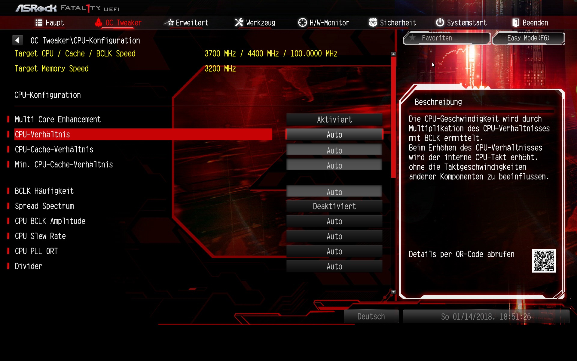

Wie geht der MCE bei ASRock? Wenn ich MCE auf Enebled stelle passiert genau garnix, beim Extreme4 war das auch schon so, was muss man da noch ändern im Bios? Etwa den Multi manuell auf 47 stellen? Dann kann man es ja gleich aus lassen.
Vorher beim Z87 Pro3 genügte es, allein MCE zu enablen und der 4790k lief auf 4.4G.
Ich weiß. dass empfohlen wird, MCE disabled zu lassen, weil es nicht mit dem AVX Offset harmoniert. Möglicherweise gibts noch andere Gründe.
Bei CPU-Konfiguration kann ich Multicore Enhancement einschalten. Da will das Board aber auch mehr Spannung als auf Stock geben, anscheinend die von der VID, die aber wegen LLC dann bei um 1,35V rumgammelt. Mit -48mV Offset ist es noch nicht abgeschmiert, aber da liegen dann immer noch um die 1,3V an beim Spiel an. :(
Ich kann das dort auch einschalten, nur passiert nichts, wenn ich nur das mache. Was hast du noch geändert? Musstest du beim Multi 47 eingeben?
Kannst du mal den Biosreiter mit F12 auf nen Stick screenen und als PNG hochladen, JPG is zu groß.

Stelle ich bei CPU-Verhältnis den Turbo per Hand ein, wird Multicore Enhancement ausgeblendet.
Wird rechts in der Beschreibung nichts angezeigt wenn man auf " Divider " geht ? (Teiler)
Doch, aber soviel Aufmerksamkeit hat das von mir auch nicht bekommen, da ich eh nicht an den Nebenspannungsn rumfriemeln will.
