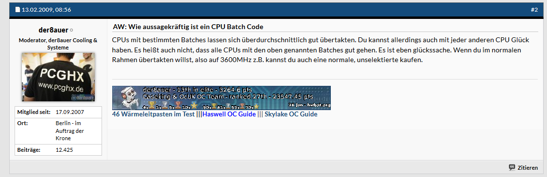

welche Batch hat diese Cpu?

Zotac2012 schrieb:Was bringt einem denn diese Batch-Nummer, hat denn nicht jede CPU eine individuelle Batch-Nummer?
https://communities.intel.com/thread/47867
Beim Q9550 (E0) zb. gab es mal bestimmte Batch-Nummern die besonders gut " liefen ". Ob da was wahres dran ist, oder eher ein Mythos...
Da mehrere Prozessoren aus einem Wafer gefertigt werden mag es aber durchaus möglich sein dass bestimmte Batches besser sind als andere.
Ich hab mal irgendwo gelesen dass eine CPU (Die) aus der mitte eines Wafers die höchste Materialgüte hat. Evtl. ist das aber auch nur humbug.
https://www.geek.com/chips/from-sand-to-hand-how-a-cpu-is-made-832492/

OK, gehen wir mal davon aus, das es CPUs mit Batches gibt, die besser gehen als andere beim OC. Aber man kann doch jetzt keine CPU mit einer bestimmten Batch Online beim Händler kaufen, das wäre ja dann nur im Privaten Bereich z.B. Online Forum oder so möglich. Aber warum sollte ein User, der dann einer dieser "besonderen CPUs mit der begehrten Batch" hat, diese hergeben?

Zotac2012 schrieb:OK, gehen wir mal davon aus, das es CPUs mit Batches gibt, die besser gehen als andere beim OC.
Mir war bisher zu keinem Zeitpunkt ein Shop bekannt bei dem man " nach Batch " bestellen konnte. Wäre auch ein zu hoher Aufwand.
Damals zu meinen Q9550 - mit FSB 500 Zeiten (HW-Luxx) gab es aber diverse OC-Listen wo bestimmte Batchnummern allem Anschein nach tatsächlich besonders gut waren.
Es sollte eher als Indikator dienen, ob diese CPU Potenzial haben könnte oder eher auf OC-Krücke deuten würde.
Da sagt es der " Meister " selbst...
