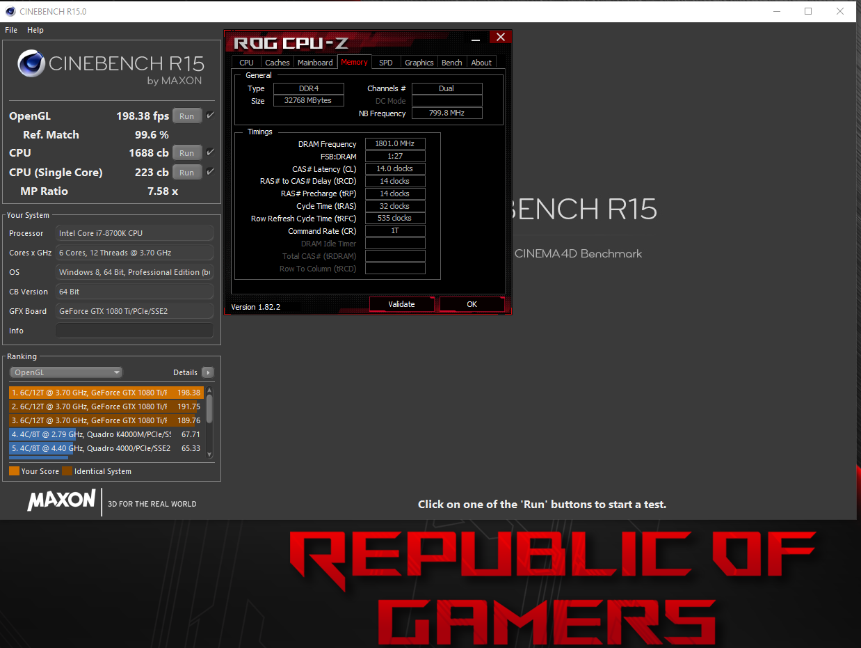

Ich habe jetzt noch ein wenig "getweaked". Rechner läuft jetzt komplett stabil mit 5Ghz+HT @ 1.32V. Cache läuft nun mit 4.7Ghz und würde wohl auch noch höher gehen. Mal gucken ob ich das noch mache. Den RAM lasse ich jetzt mit richtig scharfen Timings laufen. 3600 Mhz mit CL 14-14-14 CR1 @ 1.55V.
Damit ging der Cinebench auf 1682 Punkte. Das kann sich doch wirklich sehen lassen. Mit 5.1 Ghz, die ich leider nicht gamestable bekomme, konnte ich 1717 Punkte erreichen.

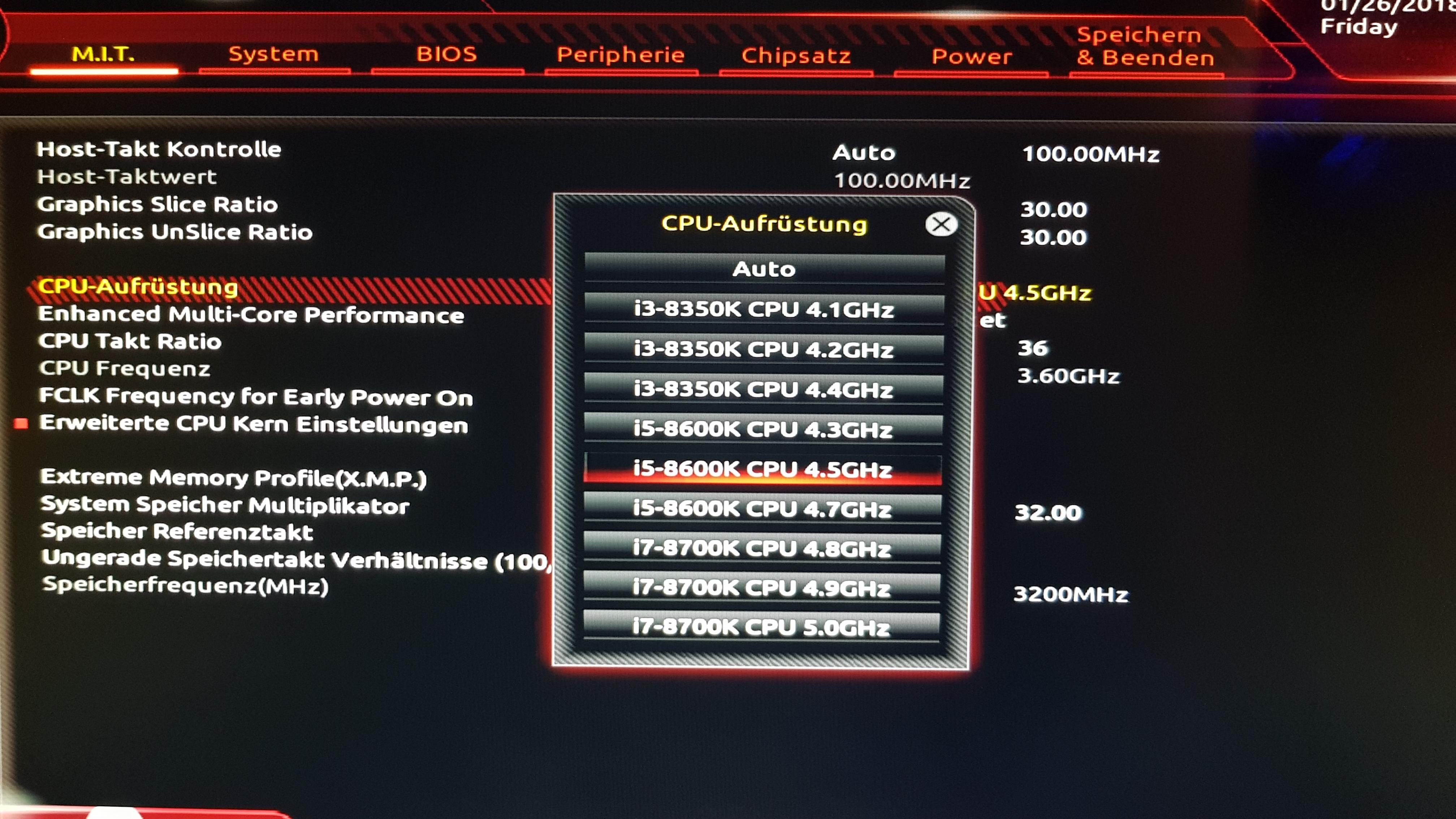

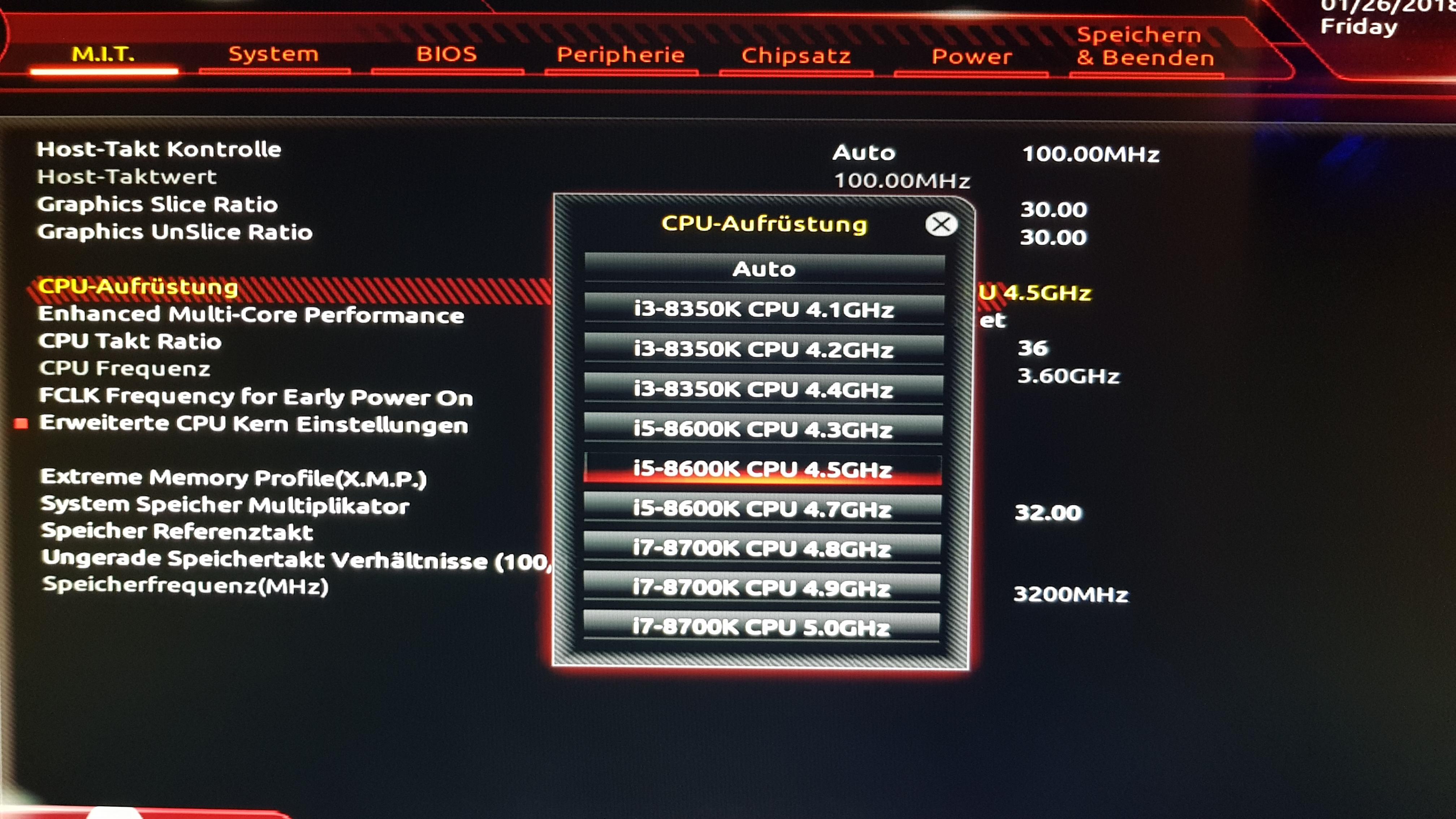

Ich habe nichts gleichzeitig eingestellt, sondern nur MCE, Gigabyte schlägt mir das im Bios unter OC Presets vor, es wäre auch 4,7Ghz usw. möglich, eine andere Einstellung habe ich nicht vorgenommen. Welche Einstellungen wären denn noch "eigentlich nötig", kläre mich doch mal bitte auf:rolleyes:

Also ich habe einen i5 8600K, der hat einen Standardtakt von 3,6 GHz und einen Turbo-Takt auf einem Kern bei Bedarf von 4,3 GHz [nicht 4,5 und nicht 4,7] und wenn ich jetzt MCE im Bios aktiviere, dann läuft mein i5 8600K mit 4,3 GHz auf allen Kernen!
Bist Du also sicher, das Du einen i5 8600K und nicht eine andere CPU hast?
Habe nochmal ein Bild dazu angehängt.

Jap bin ich und ja es sind 4,X Ghz auf allen Kernen, wofür ja MCE gedacht ich, siehe mein Bild:)

Das ist ein vorgegebenes OC Profil, wenn ich so etwas nutze, dann stelle ich MCE entweder auf "Auto" oder auf "Disabled" und aktiviere MCE nicht! Allerdings sind solche Profile immer mit vorsicht zu genießen, weil bei solchen Auto-OC Profilen meist immer höhere Werte genutzt werden, als eigentlich Notwendig ist! Mit wieviel Vcore/Spannung läuft den Deine CPU mit diesem Profil unter Windows?

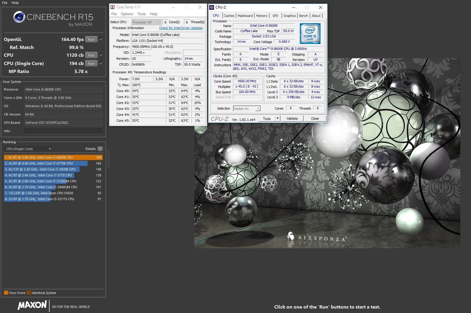

Also ich habe das jetzt mal kurz getestet und in meinem Bios den Multi auf 45/4500 MHz gestellt und den Vcore mal auf Verdacht eingestellt, von den Werten die ich ja so bei meinen Taktraten [die deutlich höher liegen] bezüglich der Vcore! Kannst Du mal ein CineBench Test machen und das Ergebnis hier Posten und mitteilen, wie hoch bei Deiner jetzigen Konfiguration/dieses vorgegbene Auto-OC Profil die Temperaturen sind, vielleicht hast Du ja Core Temp installiert und das mit dem Ergebnis zusammen hier per Screen hochladen!

Habe ich drauf ja, Bilder folgen!!:)

Mein Ergebnis mit den neuen Timings @ 5Ghz.

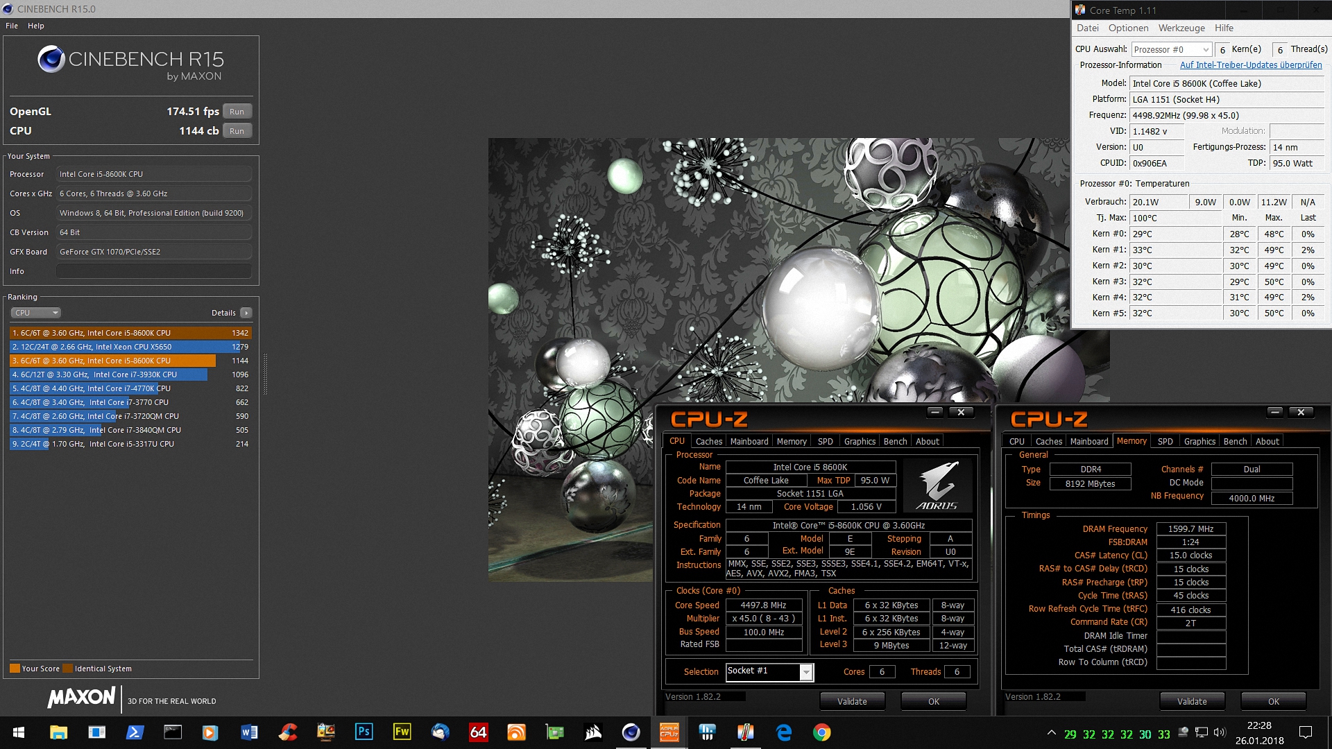

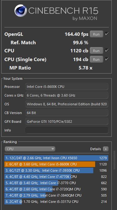

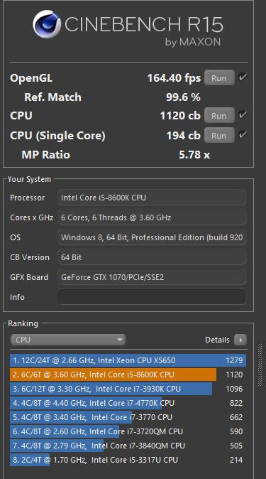

Hier mal mein Ergebnis mit den Temperaturen, den i5 8600K auf 4500 MHz [Multi x45] übertaktet [Cache/Uncore Standard@4000 MHz] mit 1,056V [Vcore] von CineBench R15 Benchmark!
Screen:

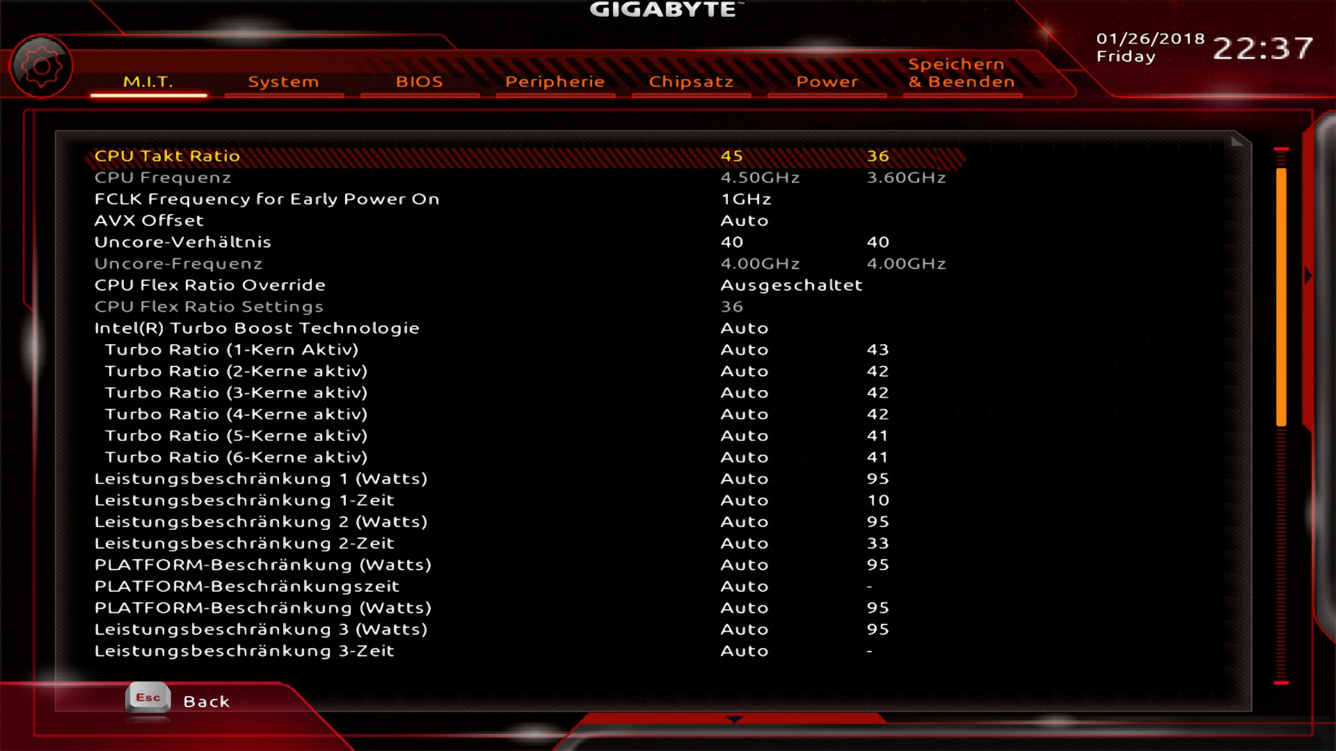

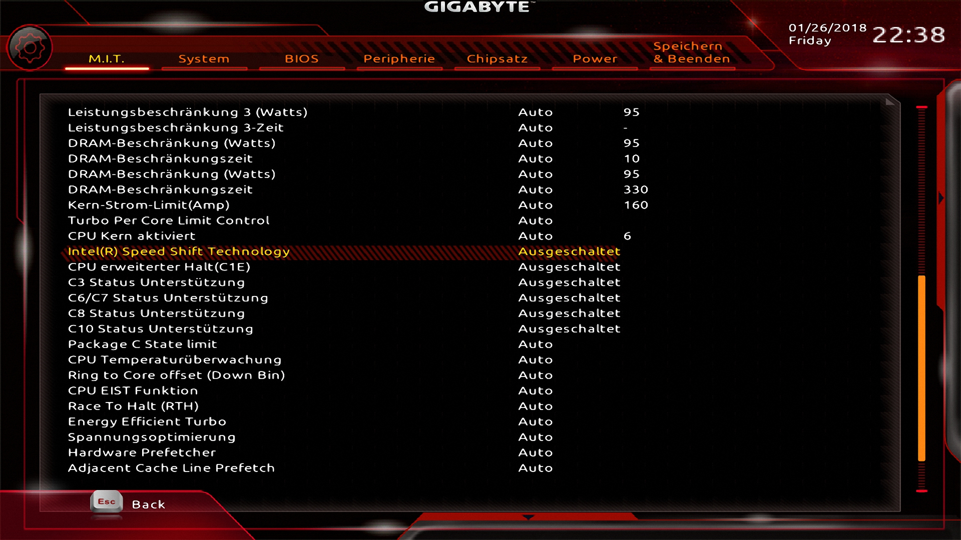

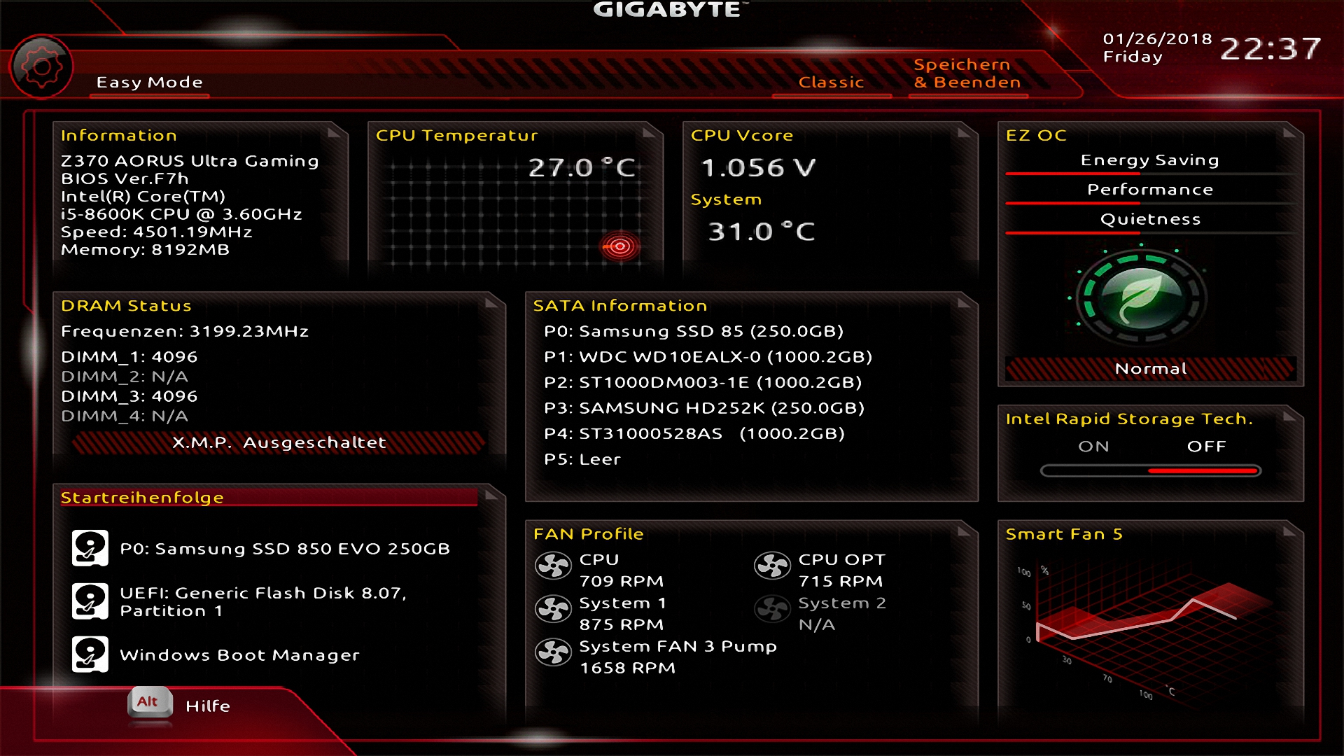

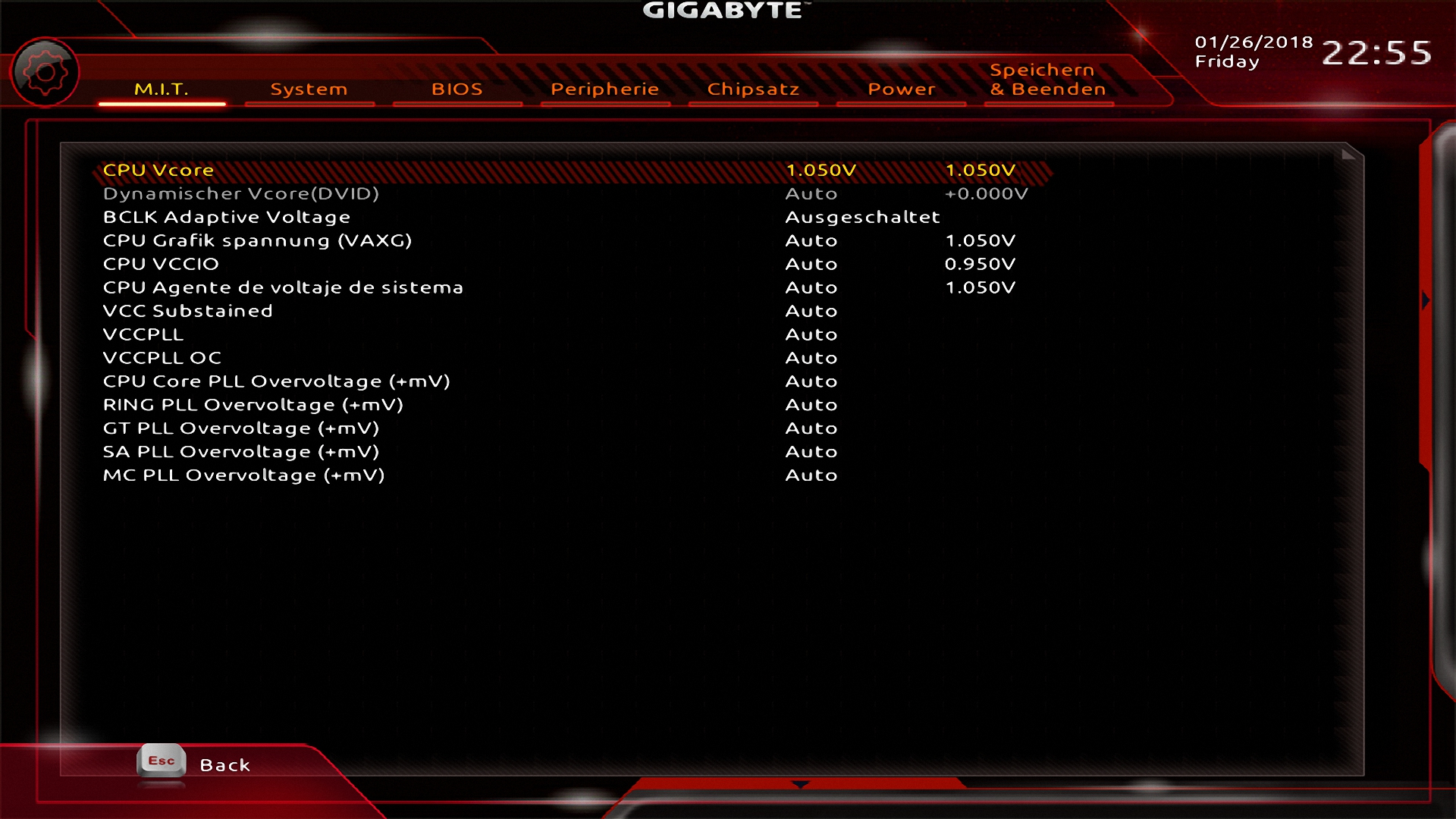

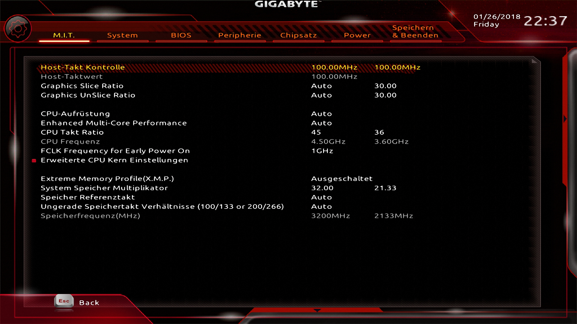

Gigabyte Z370 Aourus Ultra Gaming Bios Einstellung i5 8600K@4500 MHz:
Gigabyte Bioseinstellung i5 8600K@4,5 GHz.jpg Gigabyte Bioseinstellung i5 8600K@4,5 GHz -2-.jpg Gigabyte Bioseinstellung i5 8600K@4,5 GHz -3-.jpg
Gigabyte Bioseinstellung i5 8600K@4,5 GHz -4-.jpg Gigabyte Bioseinstellung i5 8600K@4,5 GHz -5-.jpg Gigabyte Bioseinstellung i5 8600K@4,5 GHz -6-.jpg

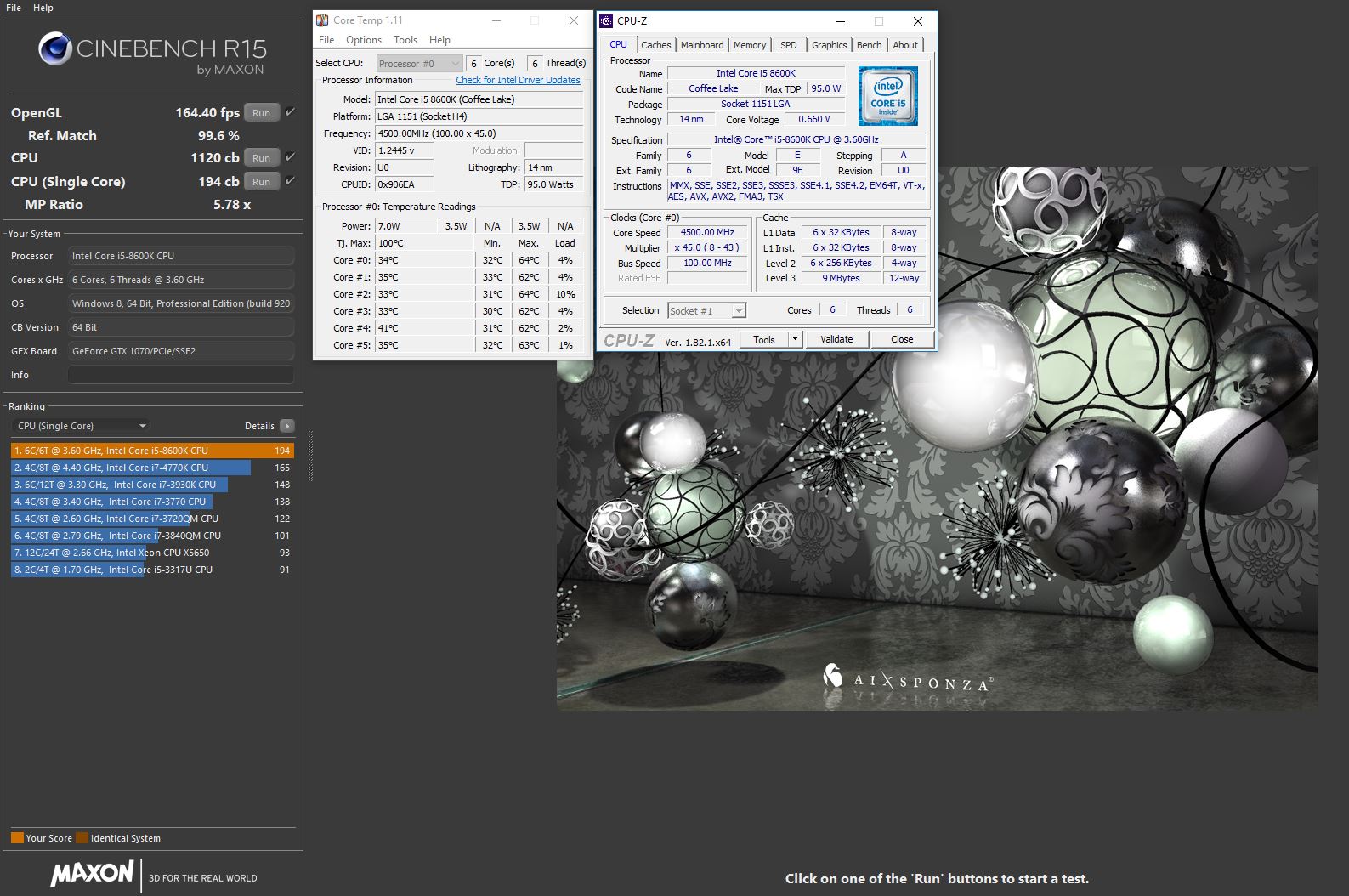

So, ich hoffe das passt so!:)

Was meinst du genau? MCE habe ich an, in Verbindung mit dem OC-Preset, siehe Bild oben.
