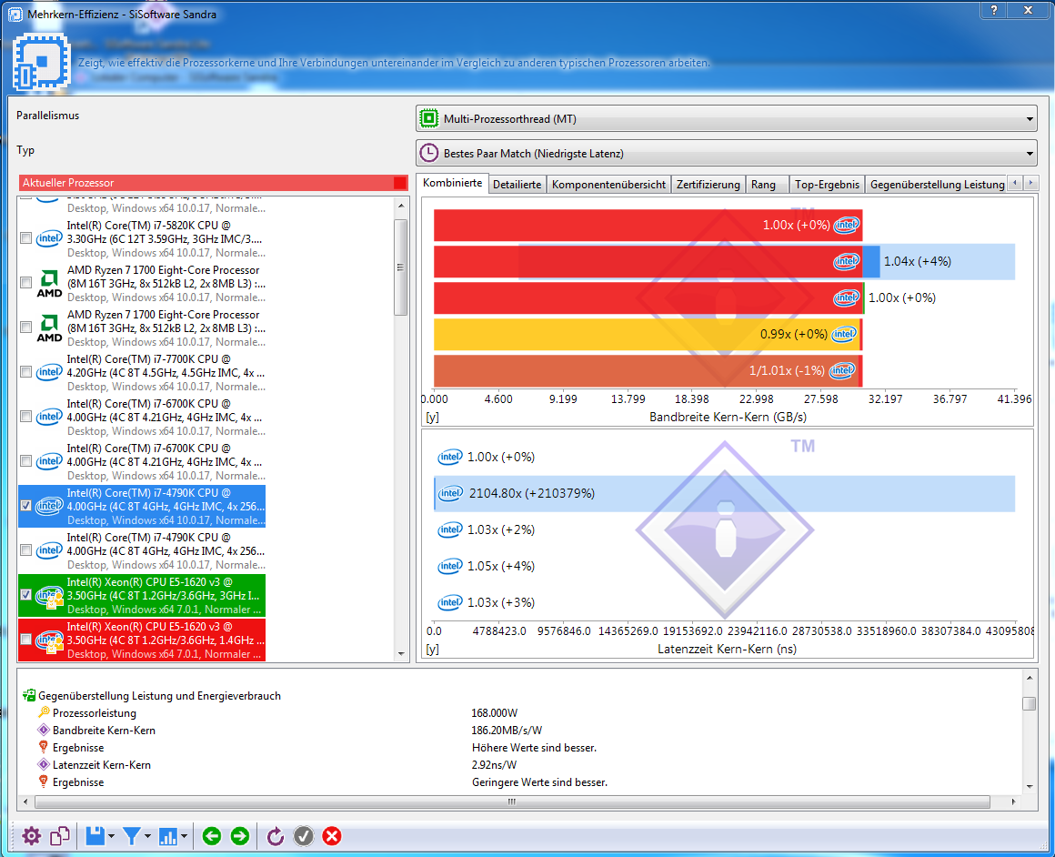

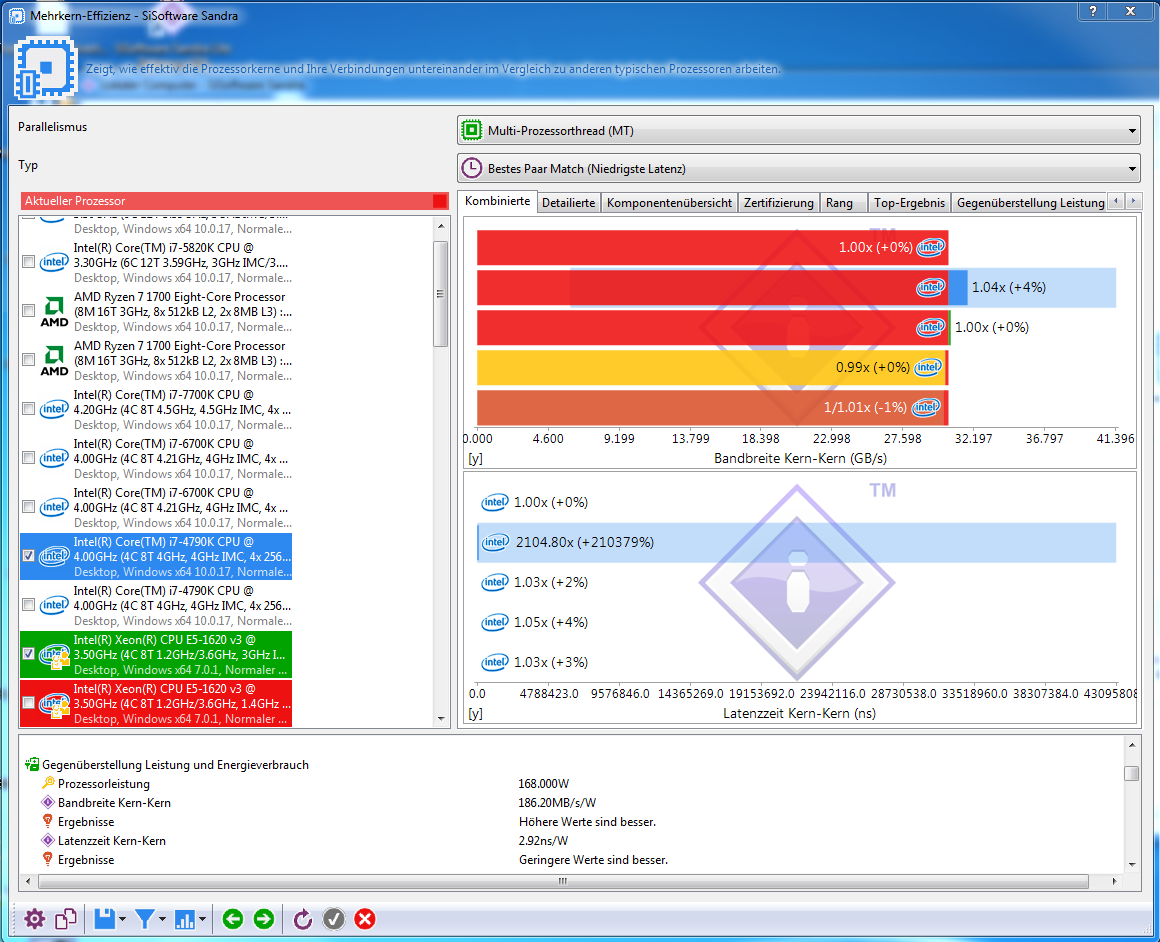

So jetzt muss ich doch hier mal Posten, ich habe einen SiSoft Sandra 2017 Latenz Test in einem anderem Forum durchgeführt und dabei festgestellt, das die Bandbreite Kern-Kern : 13.42 GB/s ​bei meinem i5 8600K beträgt. Diese Bandbreite ist deutlich geringer als bei anderen getesteten CPUs und dadurch wurde zunächst vermutet, das ich vielleicht den Arbeitsspeicher [RAM] nicht korrekt gesteckt hätte, was aber nicht der Fall ist.
Hier im Forum gibt es ja noch andere User die einen i5 8600K haben, vielleicht findet sich ja einer, der diesen Test mal durchführen kann, um zu schauen, wie es mit der Bandbreite bei einem anderen User mit der CPU aussieht.

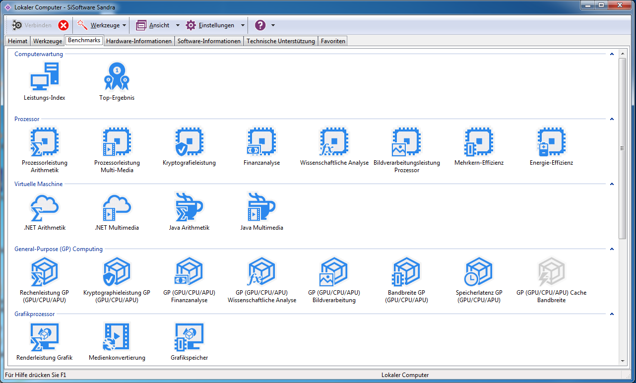

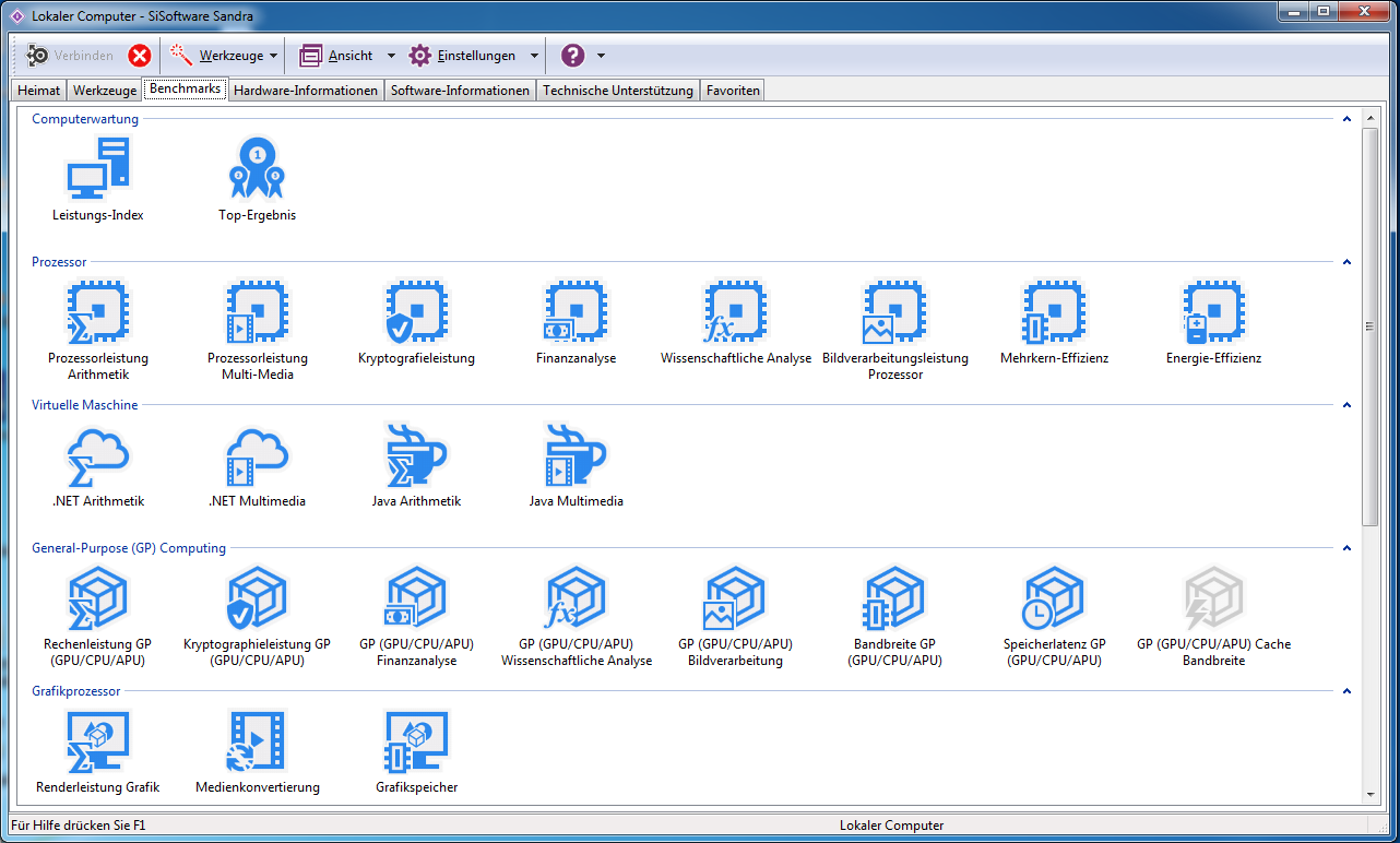

Vorgehen:
Unter Benchmarks den "Mehrkern-Effizienz" Test auswählen.
Dann den "Multi-Prozessorthread (MT)" Test mit F5 starten und einen Moment warten!
Anschließend die Ergebnisse unten links in die Zwischenablage kopieren und in einen Spoiler-Block einfügen!
Danke im voraus Zotac2012!
