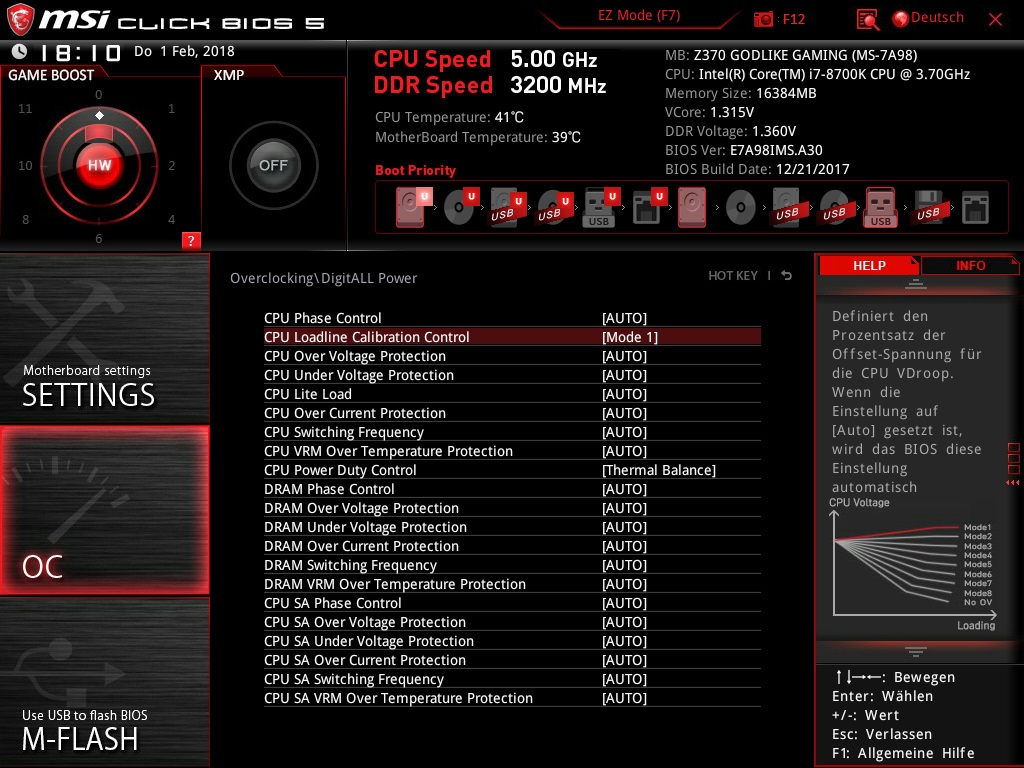

verstehe ich das richtig , ich soll stufe llc 1 nehmen, und was is mit den Einstellungen im bios, dort habe ich ja + eingetragen bei cpu Core voltage Offset mode u. cpu core voltage Offset 0.005 | kann das so bleiben
MfG Brutus7284

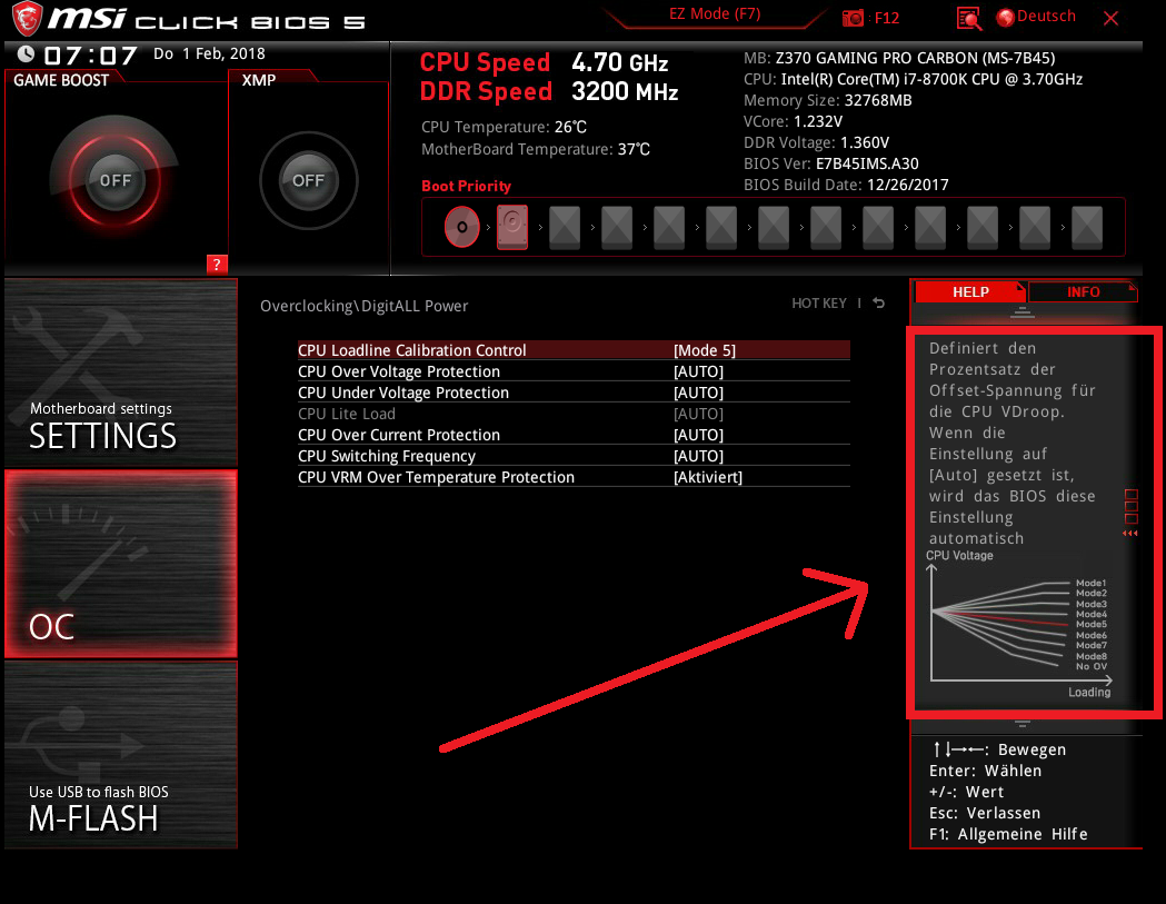

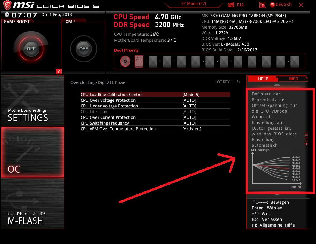

Gute Frage, wie deine LLC-Stufen heißen. Wie sieht die Bios-Seite mit LLC aus?
Bei mit hat LLC1 0 / +16mV, alles von LLC2 bis LLC5 lässt die Spannung immer stärker droppen. Ein LLC mit 0mV gibt es bei mir nicht, ein "LLC aus".

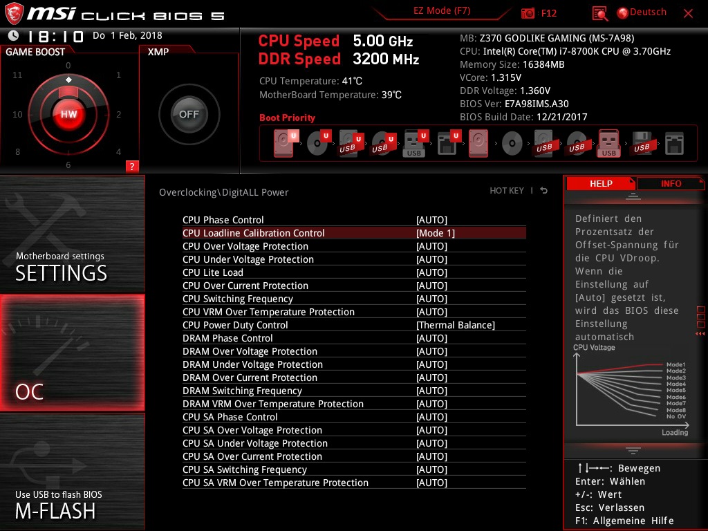

Wenn man Röstzwiebeln mag ja. LLC-Stufe 1 ist so ziemlich das fieseste bei MSI.

LLC1 brät bei MSI die meiste Spannung rauf. Also LLC4 benutzen, sollte einem LLC mit 0mV am dichtesten sein. Nach dem Bild habe ich gefragt, weil das MSI Z370 Godlike da anders sein könnte als das MSI Z370 Carbon.

MSI_SnapShot_00.jpg und die Einstellungen im bios so okay
MfG Brutus7284
Nein das ist nicht ok, Mode 1 ist gefährlich, haut zu viel Spannung drauf. Du sollst Mode 4 oder 5 nehmen, damit die Spannung unter Last zumindest ein bisschen absinkt.

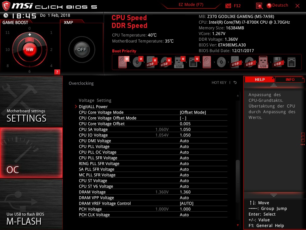

CPU SA Voltage und CPU IO Voltage hängen mit dem Arbeitsspeicher zusammen, richtig?
Bei mir sind die wohl im XMP deutlich höher hinterlegt als im Post von Cupra (#833) zu sehen.
Kann ich die einfach so absenken?

Wenn es nicht, oder nur wenig ansteigt, mags ja oke sein. Aber so wies aussieht gehts bei MSI brutal hoch auf Mode 1.

Bei 32GB kann sein, dass du mehr brauchst. Ich würd beide ein wenig erhöhen z.B. auf
IO 1.0
SA 1.10
Du kannst das dann runterloten mit LinX 20er Läufe mit 2048 MB. Vcore muss dafür natürlich passen.

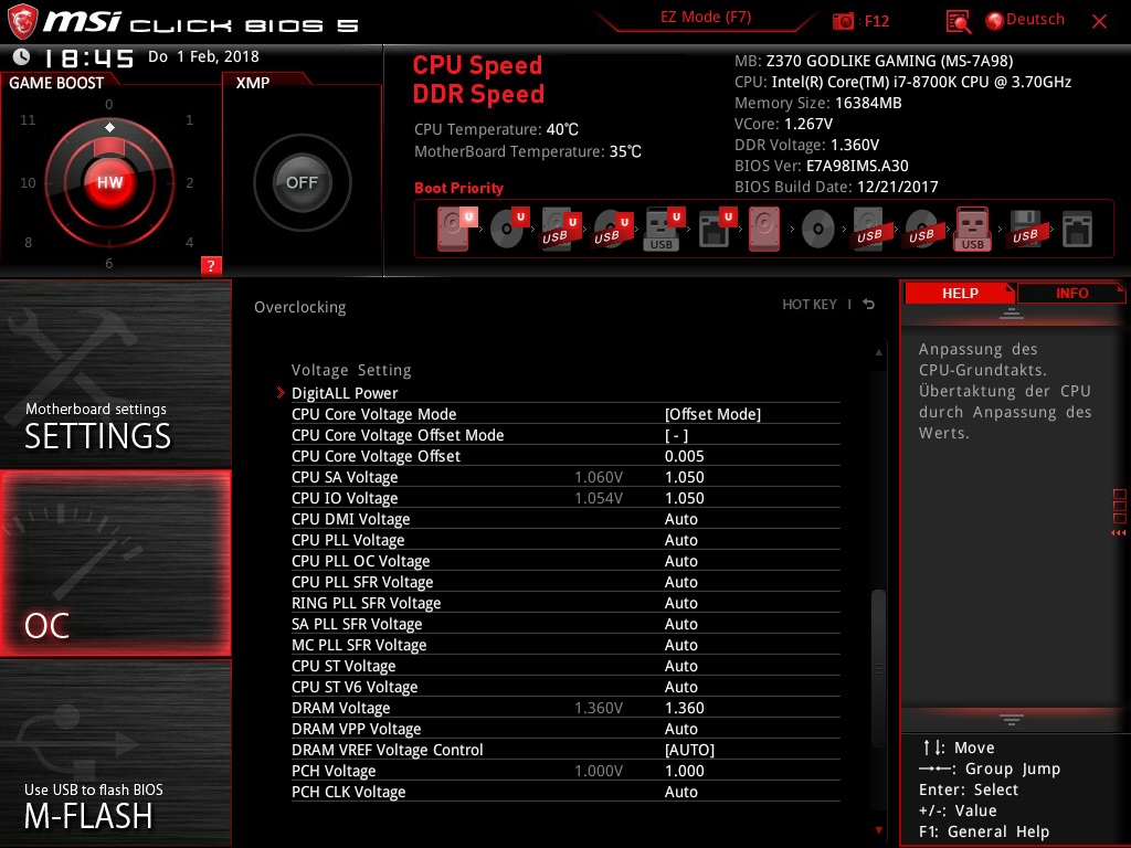

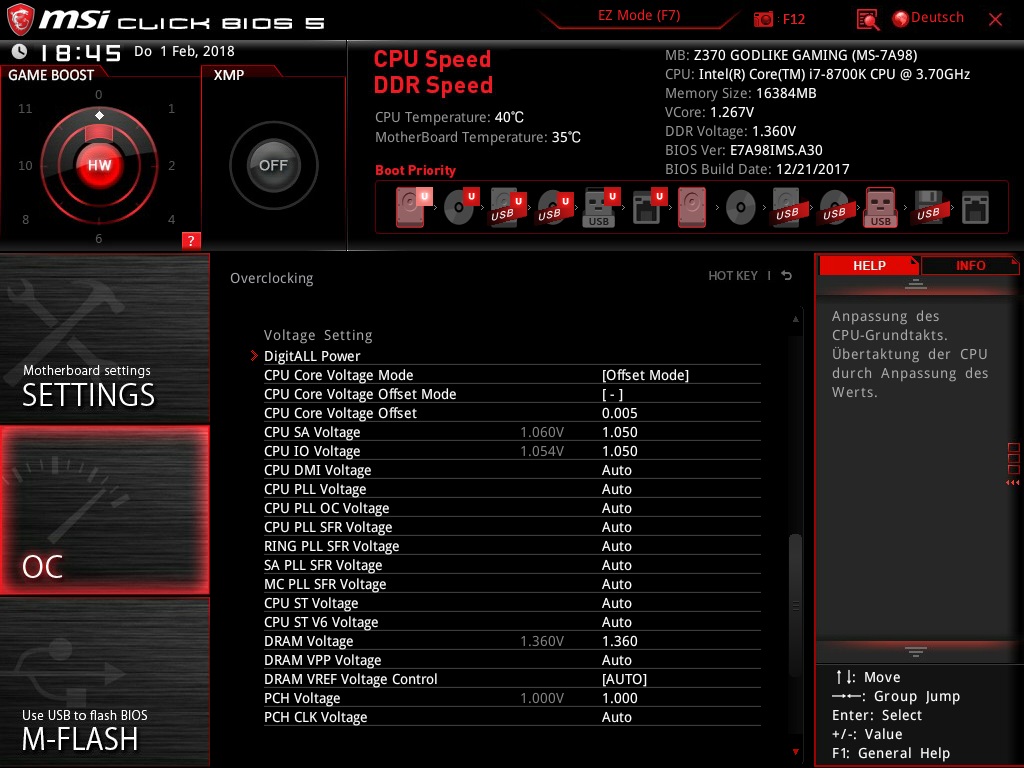

kann ich es jetzt so lassen, cpu core voltage Offset mode minus |cpu core voltage Offset 0.005 |llc 4
@ Brutus
Sind das immer noch 5,0 Ghz ? Steht oben im UEFI-Screen jedenfalls nicht drin.
In Beitrag 894 hast Du unter Last 1,315V (Vcore CPU-Z) nun im UEFI 1,267V (oben rechts)
Wenn Du nun mal einen kurzen Prime-Test (oder bei einer Runde Tetris den Würfel drehen :D) startest...läuft das dann überhaupt noch ?
Die Differenz ist schon recht groß. Ansonsten sehen die Werte deutlich gesünder aus. Kann man mit leben.
Höher als LLC-4 würde ich nicht gehen. (3-2-1-Pfui)
Die 1,267V irritieren mich auch. Bei mir steht da bei den gleichen Einstellungen im Bios 1,312V.

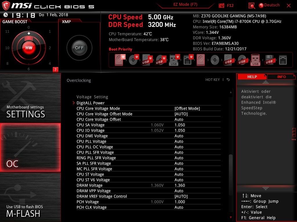

Mit den 1,312V laufen gerade 4,9Ghz PRIME. ich glaub damit geb ich mich zufrieden. Für 5Ghz brauch ich 1,34V ca.

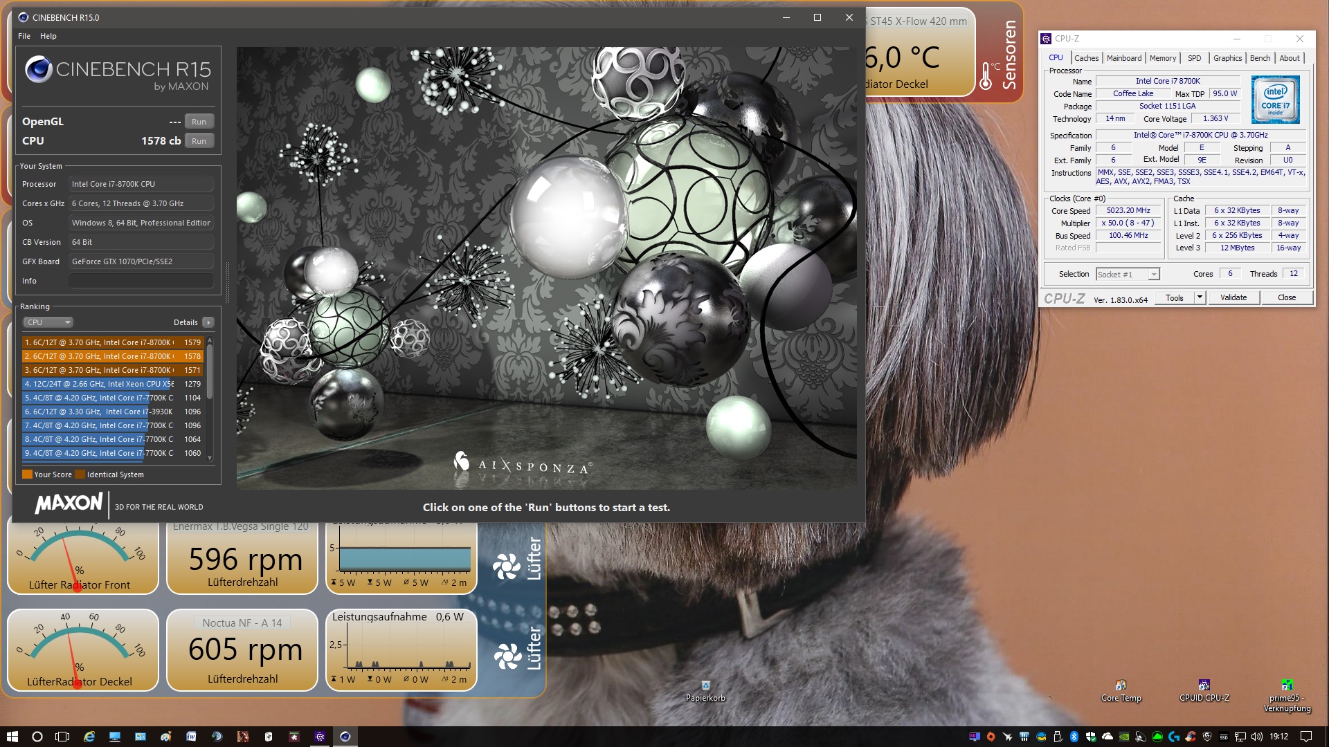

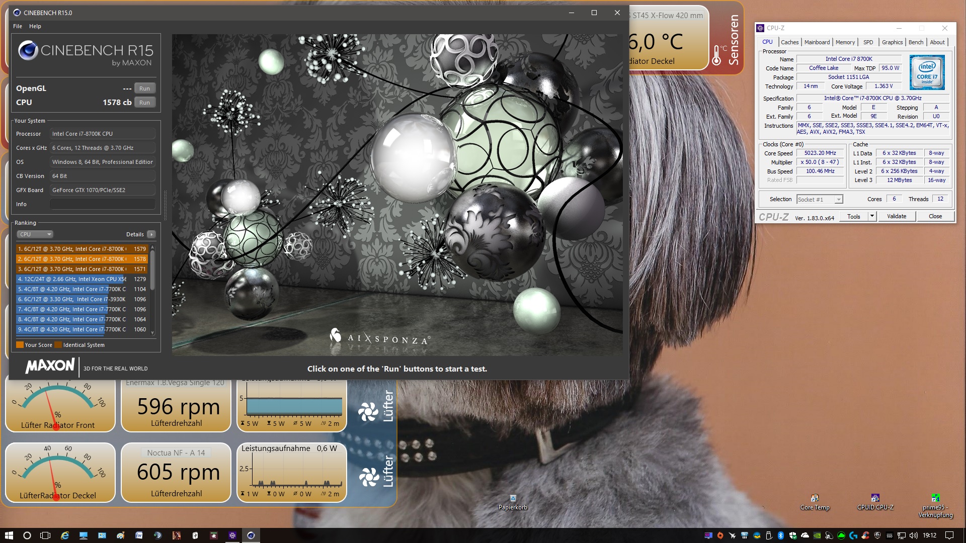

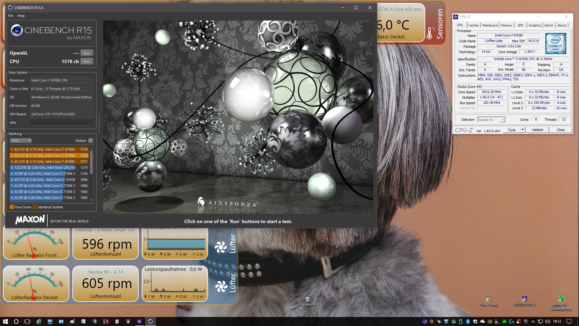

habe gerade cb r15 laufen lassen, so sehen meine Einstellungen jetzt aus, bild muss ich noch mal laden

Das Ding bei ihm ist glaube ich (nicht böse gemeint) dass ihm nicht wirklich bekannt ist wieviel Vcore die CPU für 5,0 GHz wirklich benötigt. Oder doch ?
Nächste Baustelle: Vcore ausloten !
Naja gut jetzt sieht man die 1,36V bei 5Ghz das sieht machbar aus.
