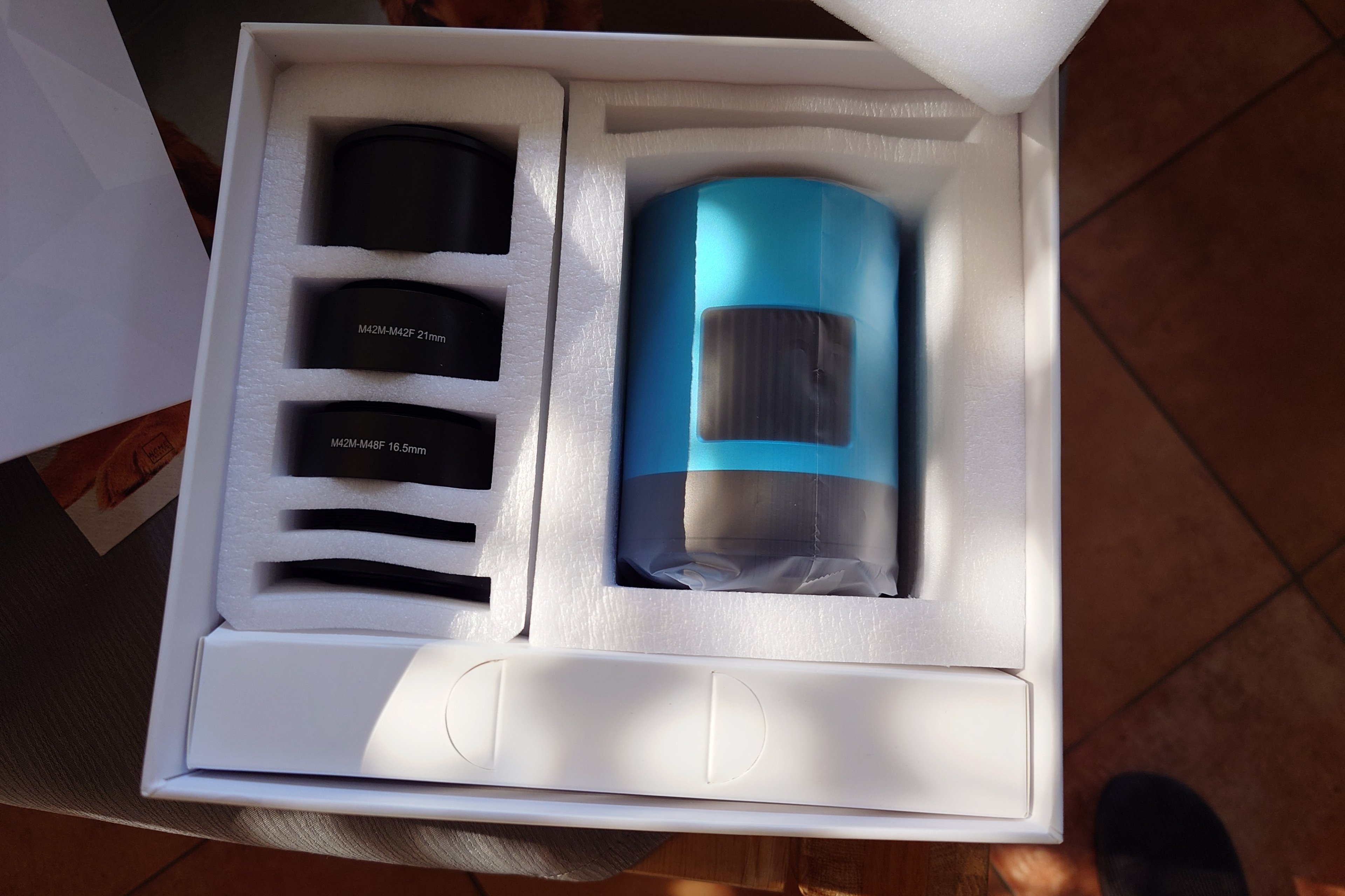

Nice, wo möchtest Du denn als erstes mit dieser ran? Wir wollen die Tage mal den Saturn probieren, ich nehme dazu wieder ein Video mit der ASI585 auf und stacke es dann fürs Erste in AutoStakkert 4.x.
Ja an Saturn hab ich auch gedacht. Was anderes ist gerade ja nicht so möglich.
Aber durch das enge FOV kommen damit auch andere Objekte die bisher im FF super klein waren viel besser zur Geltung mit den kleineren Pixeln. Hab eine touptek 585C wenn ich mich richtig erinnere :D

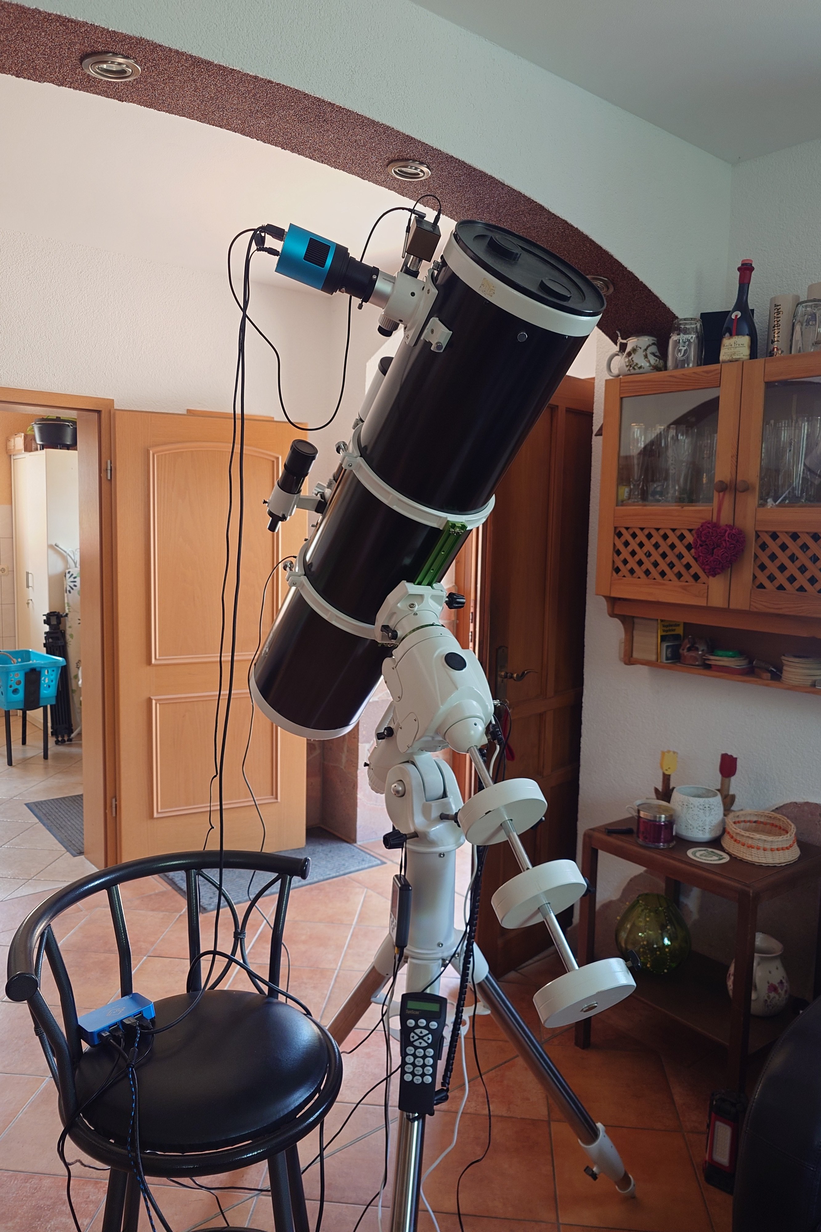

Hier am Teleskop ohne Kabelmanagement mit trockenübung.
Alles in NINA zum funktionieren zu bekommen und. Selbst ein plate solving zum Laufen zu kriegen war schon ein toller Moment :daumen:
Reaktionen: BorstiNumberOne
Wir haben auch die 585, aber von ZWO. Uns wäre ToupTek auch lieber gewesen, aber bei der 585er und 2600er bieten sie eine 3in1 Wireless an, wo der Astrocomputer und die Guidingkamera mit integriert sind.
Ja ich hab mich fürs erste von ZWO ferngehalten. Bleibt auch erstmal so. Auch wenn die Lösungen sehr attraktiv sind.
