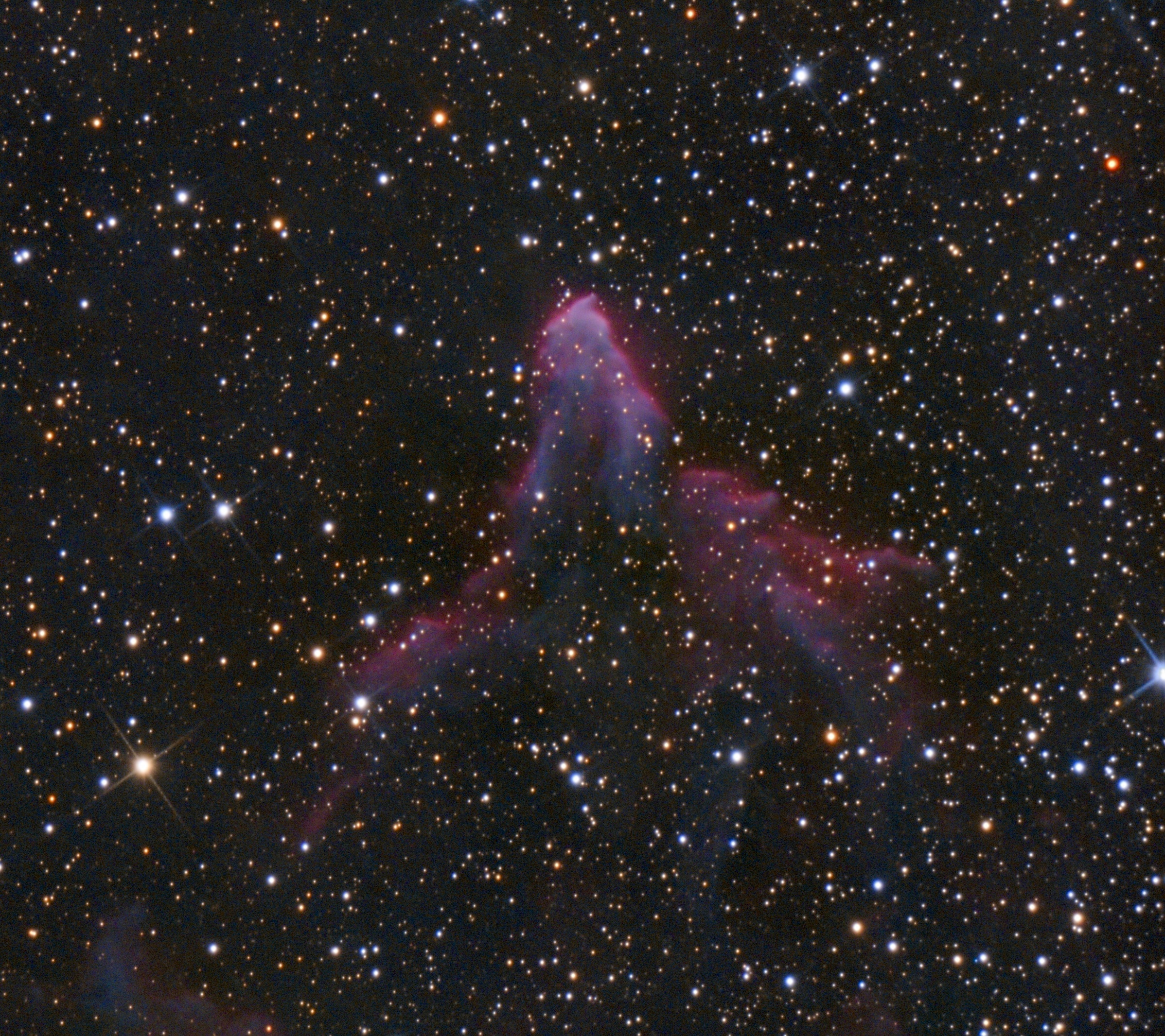

Die Situation war die: An sich hatte ich vorher schon eine längere Session mit Teleskop und Milchstraße im Bereich Schützen und wollte schon Schluß machen. Doch die Milchstraße stand 0:30 noch günstig beim Anblick über die Gartenhecken....
Also noch ein paar Bilder. 1:30 wollte ich dann schlafen gehen und ging hinaus und kontrollierte das letzte Bild...und da dachte ich in Anblick dieses großen roten Etwas: Also Nebel ist da keiner und nicht in dieser Größe... beim Zurückblättern hatte ich dann das Teil gesehen. Schade dass ich die Serie aber schon beendet hatte. Es waren halt die letzten 4 Belichtungen.
Vor 9 Jahren hatte ich so etwas schon mal (wurde in "Sterne und Weltraum" abgedruckt und ein APOD), aber Bearbeitungstechnisch war ich damals nicht so weit. Da hatte mir ein anderer Astrofotograf hatte mir bei der Bearbeitung geholfen.
https://app.astrobin.com/u/iamsiggi?i=317671
Die Bruchstücke waren rdamals auch recht interessant....

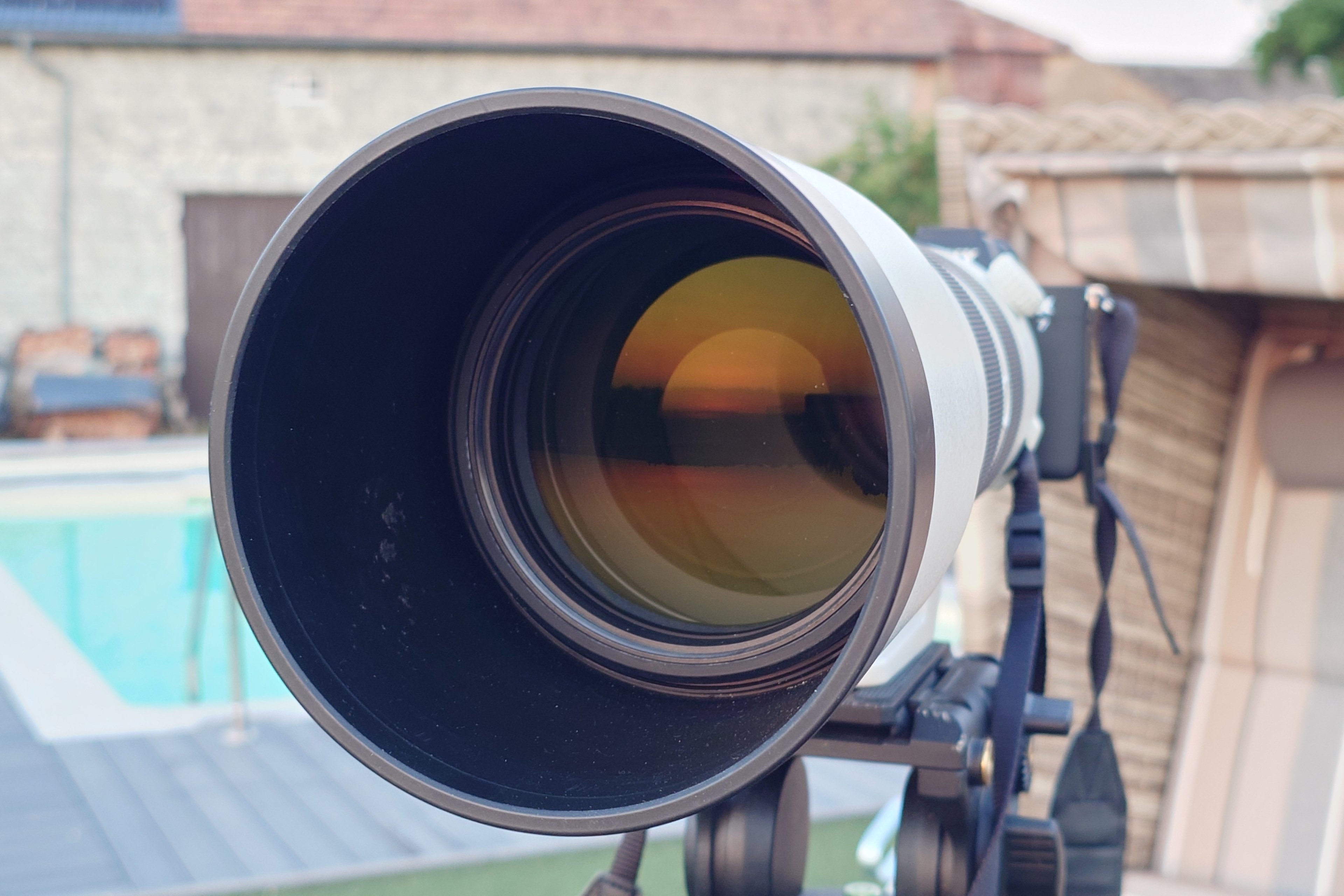

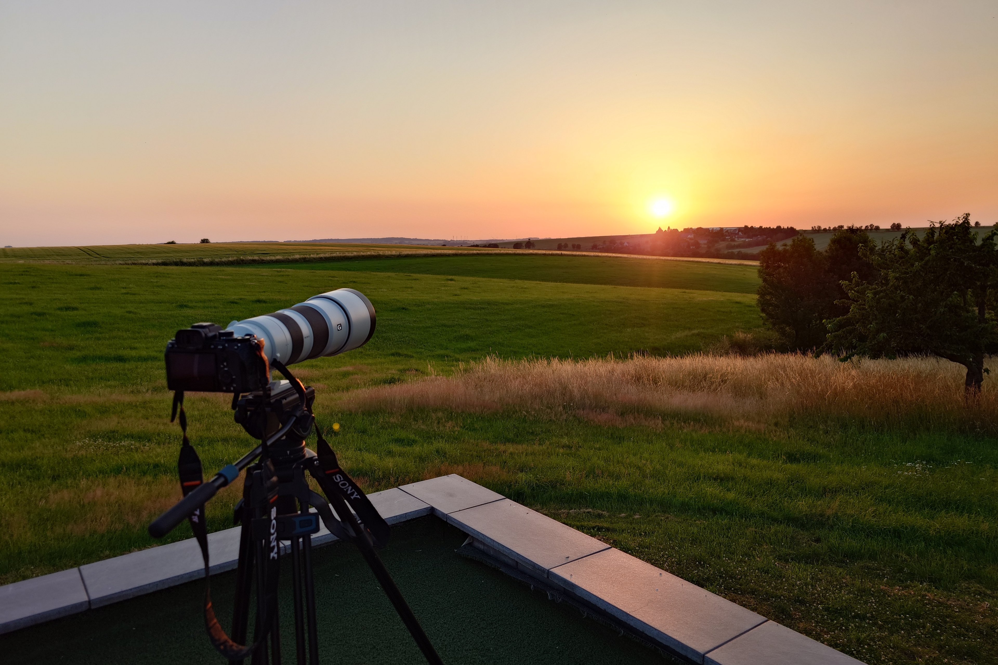

Das war sehr kurz vor Sonnenuntergang. Naggsch mit der Kamera draufgehalten auf 1200mm 1/5000 und quasi geschlossener blende. (600mm mit 2x teleconverter)
NUR DANN mach ich das so bevor hier wer ausflippt. Da ich in der Branche Arbeite hab ich vorher das Energielevel auf dem Sensor berechnet und für "wird nicht heiß Genug also sicher" befunden. :D das Sättigungslevel des Fotostromes war auch erst bei knapp 60% also alles entspannt ^^
Zeitraffer vom Sonnenuntergang ist auch an dem Tag geworden aber den kann ich hier nicht einfügen da Videos nicht unterstützt werden. Ist sehr schön geworden!

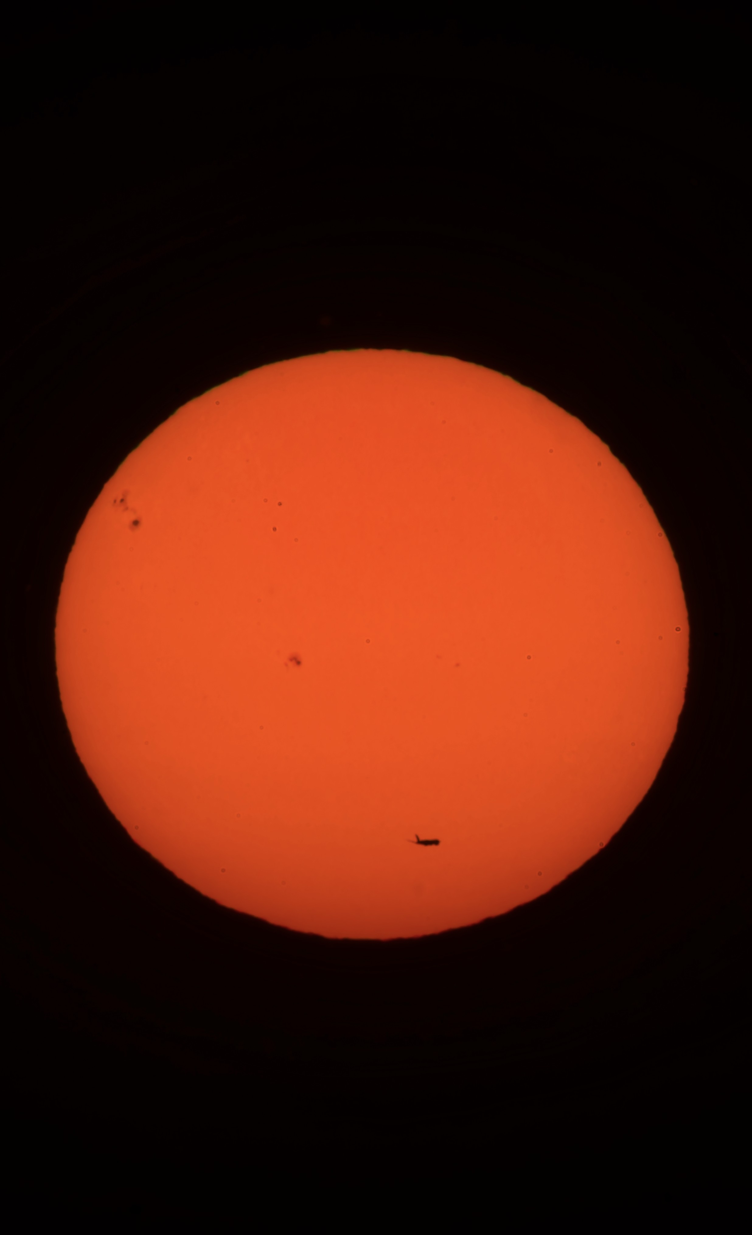

andi_sco schrieb:
Mit Flugzeug. War ein Zufall :D

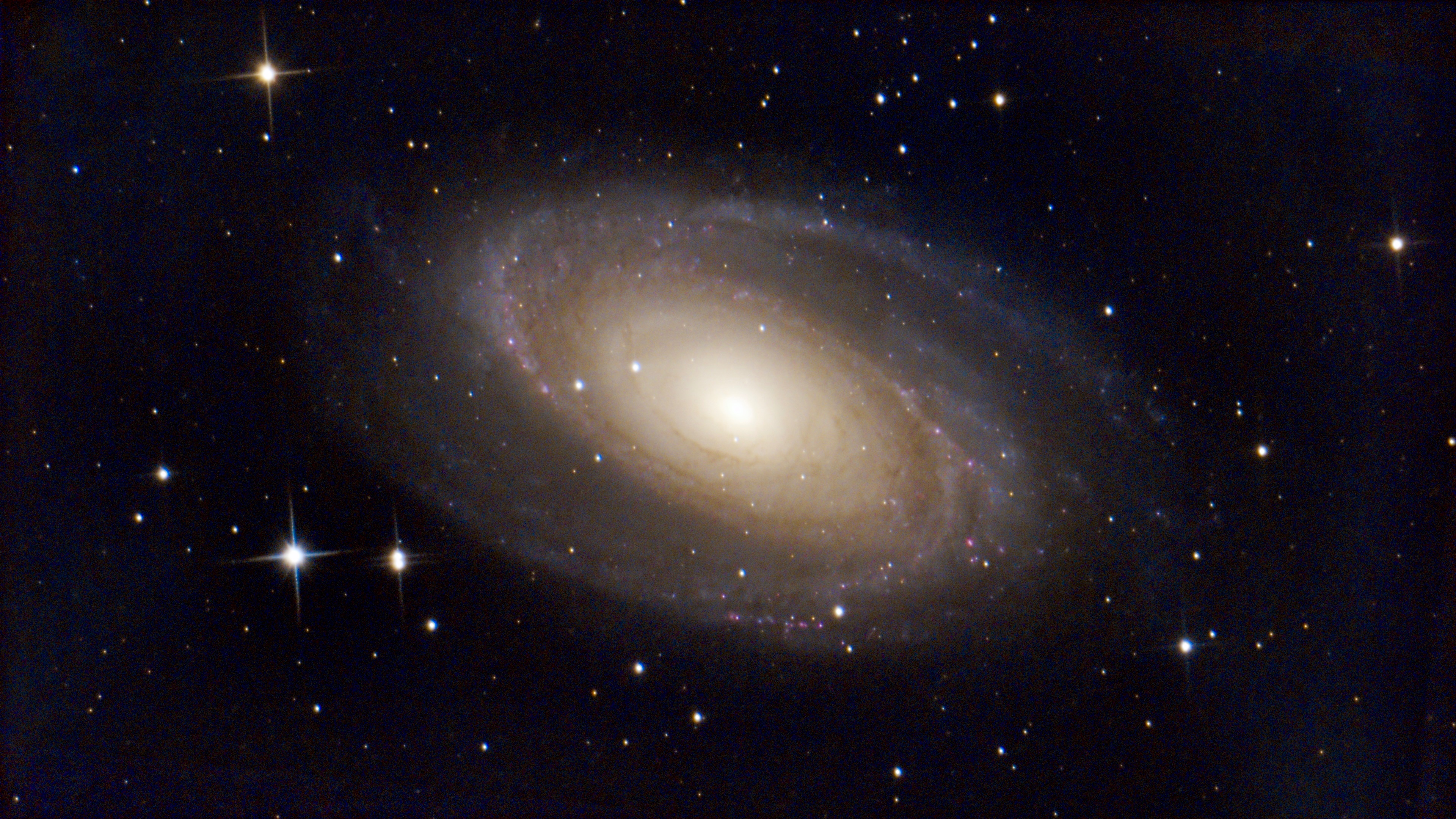

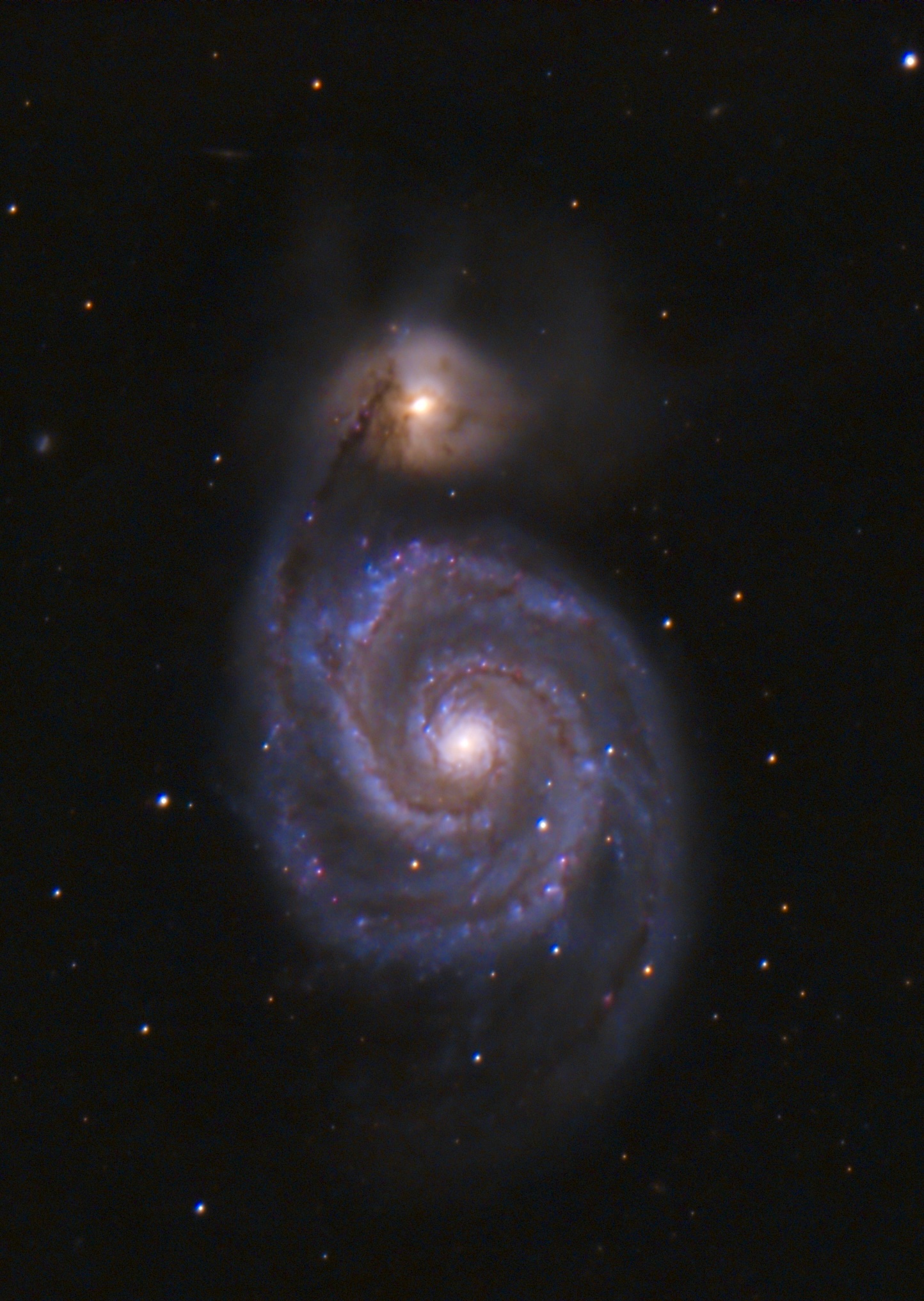

Ich habe Euch heute mal wieder ein paar Bilder mitgebracht, welche zum Teil erst entstanden sind, aber zT auch welche aus dem letzten Jahr waren. Ich habe aber von einigen Mitgliedern unserer Community auf Facebook ein paar sehr interessante Tips erhalten und mich auch mit den Einbetten von Skripten in Siril befasst.
Grundsätzlich starte ich immer mit Siril 1.4.x und dem Sirilic Script, habe es aber auch schon das eine oder andere Mal manuell, Sequenz für Sequenz gemacht.
Den Stack verarbeite ich dann im Anschluss wie folgt:
  • Croppen aufs Wesentliche
  • Hintergrundextraktion mit GraXpert
  • Plate Solving
  • Farben kalibrieren, mal fotometrisch, mal spektroskopisch
  • Grünrauschen entfernen
  • ggf. Sättigen
  • Stretchen (mehrfach hyperbolisch, dann noch einfach Asin)
  • Abberation Remover Script
  • Cosmic Clarity Sharpening
  • Entrauschen mit GraXpert
Danach kann man je nach Objekt noch kleinere kosmetische Korrekturen anwenden, auch in anderer Software wie zB Affinity Photo 2.
BTW: Die Bilder sind zum Teil mit der ASI585 3in1 eines Freundes, als auch mit meiner Sony A7V und A7III entstanden.
