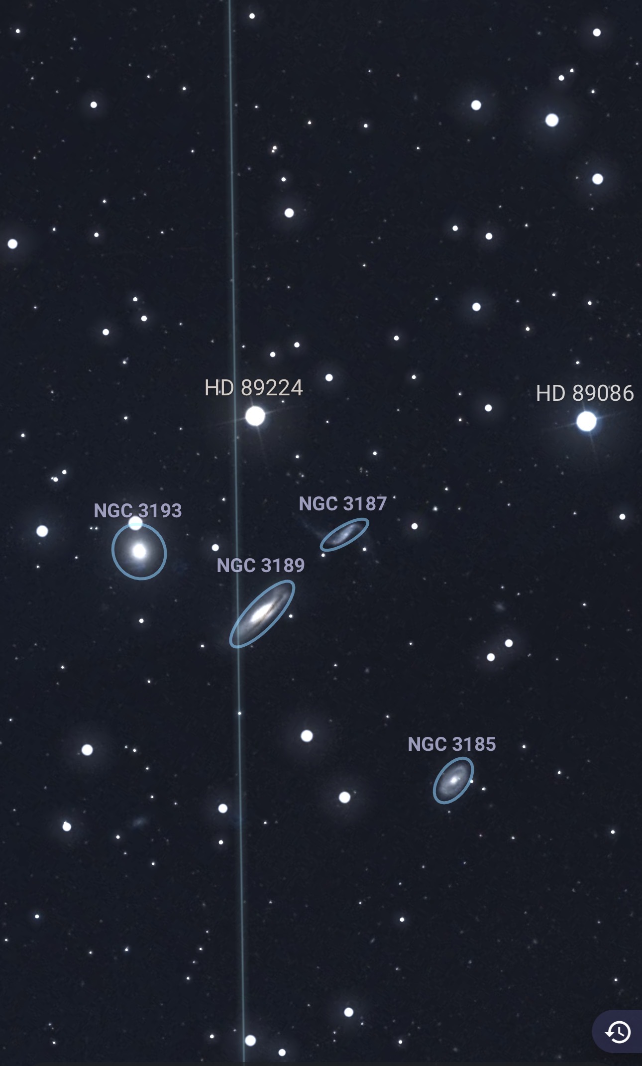

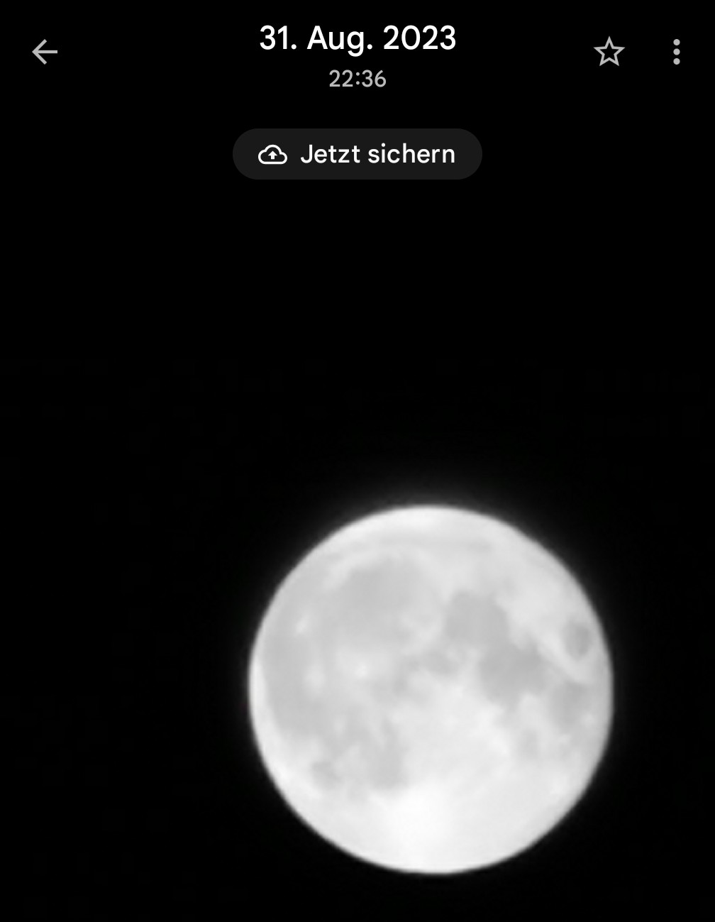

Ich habe kein Teleskop geschweige denn eine gescheite Kamera. Aber hier sind einmal Fotos des Mondes von meinem Huawei P30 pro von 2023 und meines aktuellen Pixel 8 pro von 2024.
Waren beides keine raw Fotos. Deswegen auch nur ein Screenshot von meiner Bibliothek 😅

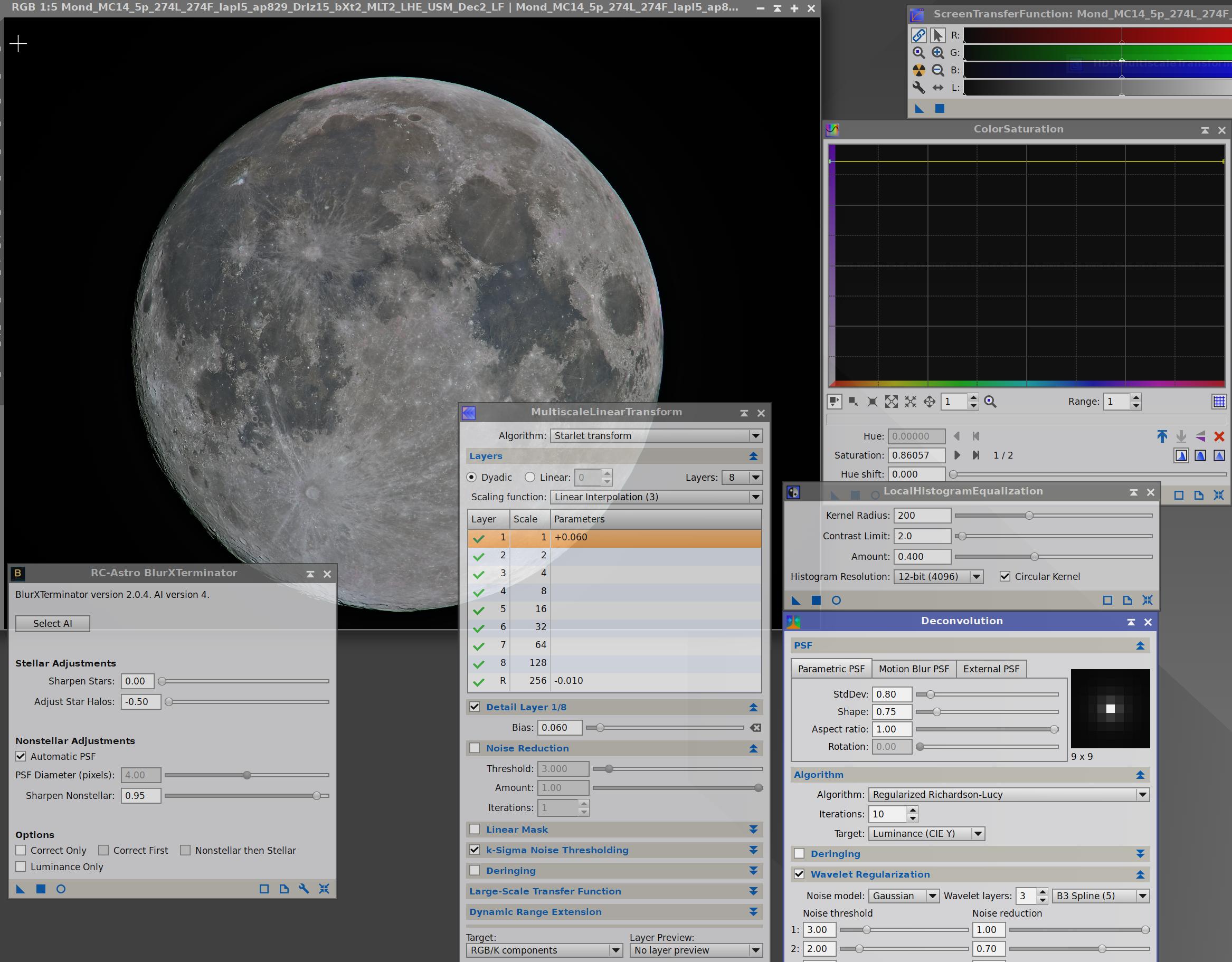

Unser Mond hatte heute ja seinen höchsten Stand am Himmel des Jahres und man konnte schon ziemlich viel des Südpoles sehen.
Lacerta "Newton ohne Namen" 200/800 mit Olympus MC-14x Telekonverter und OM-1 Stack aus 274 Bildern

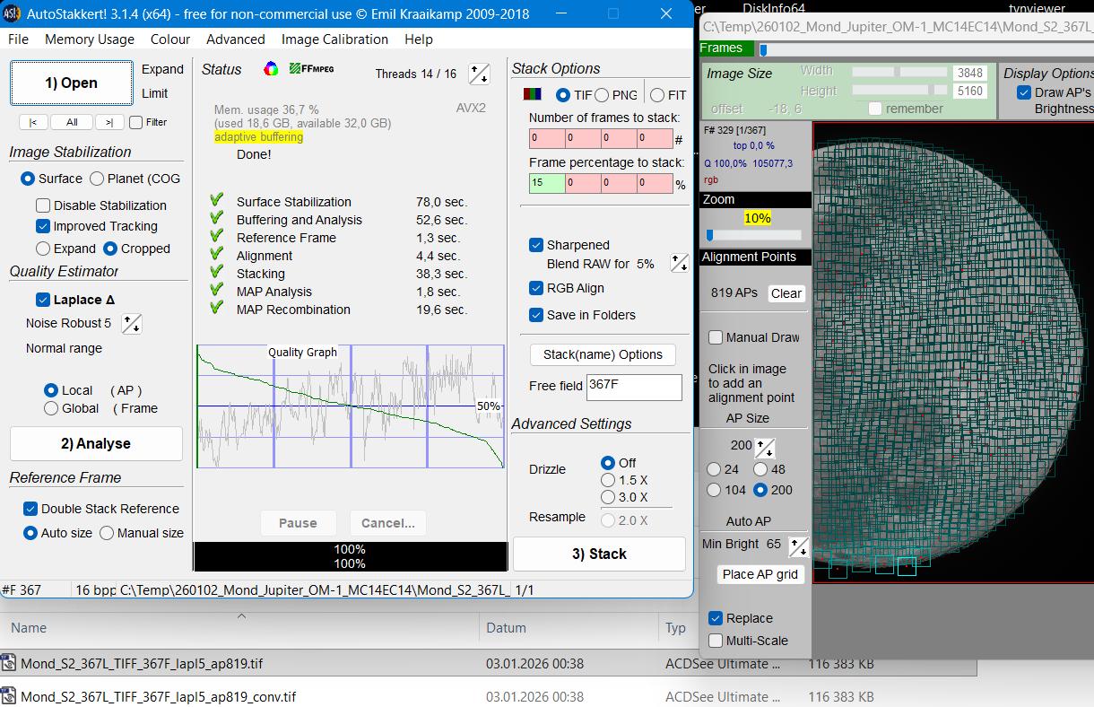

@iamsiggi Stackst du den Mond auch mit PixInsight? Ich habe das immer nur für DeepSky in Erinnerung, mich aber nie gefragt, ob man damit auch flächenhelle Objekte stacken kann.
Würde gehen, ist aber schwierig. Das würde über FFTRegistration (Fourier basierend unter Tools). Das beste und einfachste ist Autostakkert.
Wenn er nur klein ist, wie z.b. Planeten kann man PIPP nehmen um das ganze zentriert auszuschneiden und dann die Bilder mit AS3! oder AS!4 (ist aber beta...) zu stacken. Dann via Wavelettools wie Planeten schärfen.
Bei PI geht auch eine "blinde" Deconvolution. oder BlurXterminatur nur "Nebel" schärfen.
Mit MLT einzelne Layer heller/dunkler machen bringt feine Strukturen in den Mare raus. Vorsicht bei Schärfen, dass die hellen Kraterränder nicht zu stak ausreißen. Ist mMn unschön. Da kann man mit MLT Masken Layer 1-3? maskieren.
Aber wie wir ja wissen, ist jedes Bild in der Bearbeitung speziell und man muß es halt immer kontrollieren an kritischen Stellen, was man in einem der Arbeitschritte an Nebeneffekten anrichtet ;-)
Besonders Deconvolution ist ja heikel - starker Stoff, der jede Menge Artefakte produziert, sollte man nicht aufpassen. Da erinnere ich mich an die Bilder von 3I ATLAS wo man jede Menge an vermeintliche Strukturen produzierte. Bei dem einem der "Sensationsverbreitern" war es jede Menge an Tubusseeing seines SC Teleskopes geschuldet. Bei uns kommen diese Teleskop nie in ein Thermische Gleichgewicht.
...vom Einsatz von günstigen PK7 Glas als Spiegel ist übrigens auch dringent abzuraten. Visuell ist es ja nicht kritisch, dass sie der Spiegel durch die Temperaturänderung verformt.
Zum Glück hatte ich mich damals für einen der Lacerta gepimpten SkyWatcher Quattro entschieden mit Kohlefasertubus und besserem AOZ. So bleibt zumindest bei meinen aufgesetzten Fotoapparaten der Fokus die ganze Nacht hindurch stabil und brauch nicht nachfokussieren. Also nur Rausstellen in den Garten, Kamera aufsetzen, MGEN als AutoGuider der mir die Kamera(s) auslöst....
Siegfried
Reaktionen: Boimler

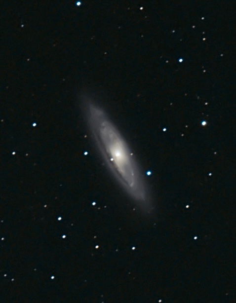

Mal von mir neuer Stoff der letzten Tage, wobei das Rohmaterial von M100 aus dem letzten Jahr stammt. Das Leo Triplet und das Leo Quartett im Sternbild Löwe kommen noch dazu. Zum Vergleich sind jeweils noch Screenshots mit den Bezeichnungen aus der Software Stellarium zu sehen. Alle Bilder sind bei ISO2500, F7 und 30s Belichtung mit meiner Sony A7III am ES ED-102/714mm FCD100 entstanden.
Gestern hat mein Astrobuddy seine ZWO 585 Wireless bekommen, mit der wir jetzt nochmal an M51 herangehen werden.
E1M1:Hangar schrieb:
Folgendes Bild wurde mit einem 6" Schmidt-Cassegrain gemacht.
Absolut beeindruckend. :)
Bloß mal eine Frage: Warum noch AutoStakkert 3 und nicht die 4er Version?
