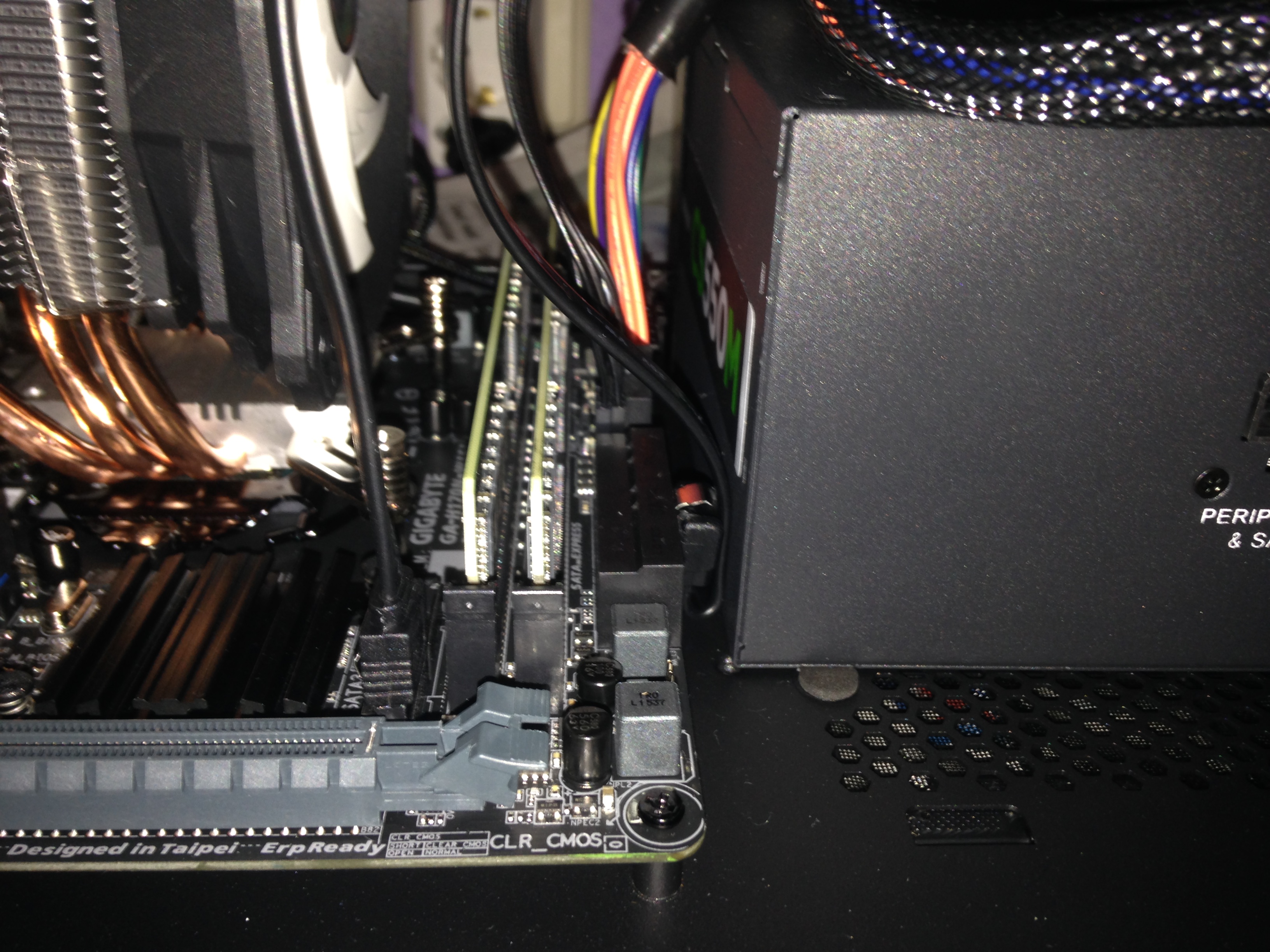

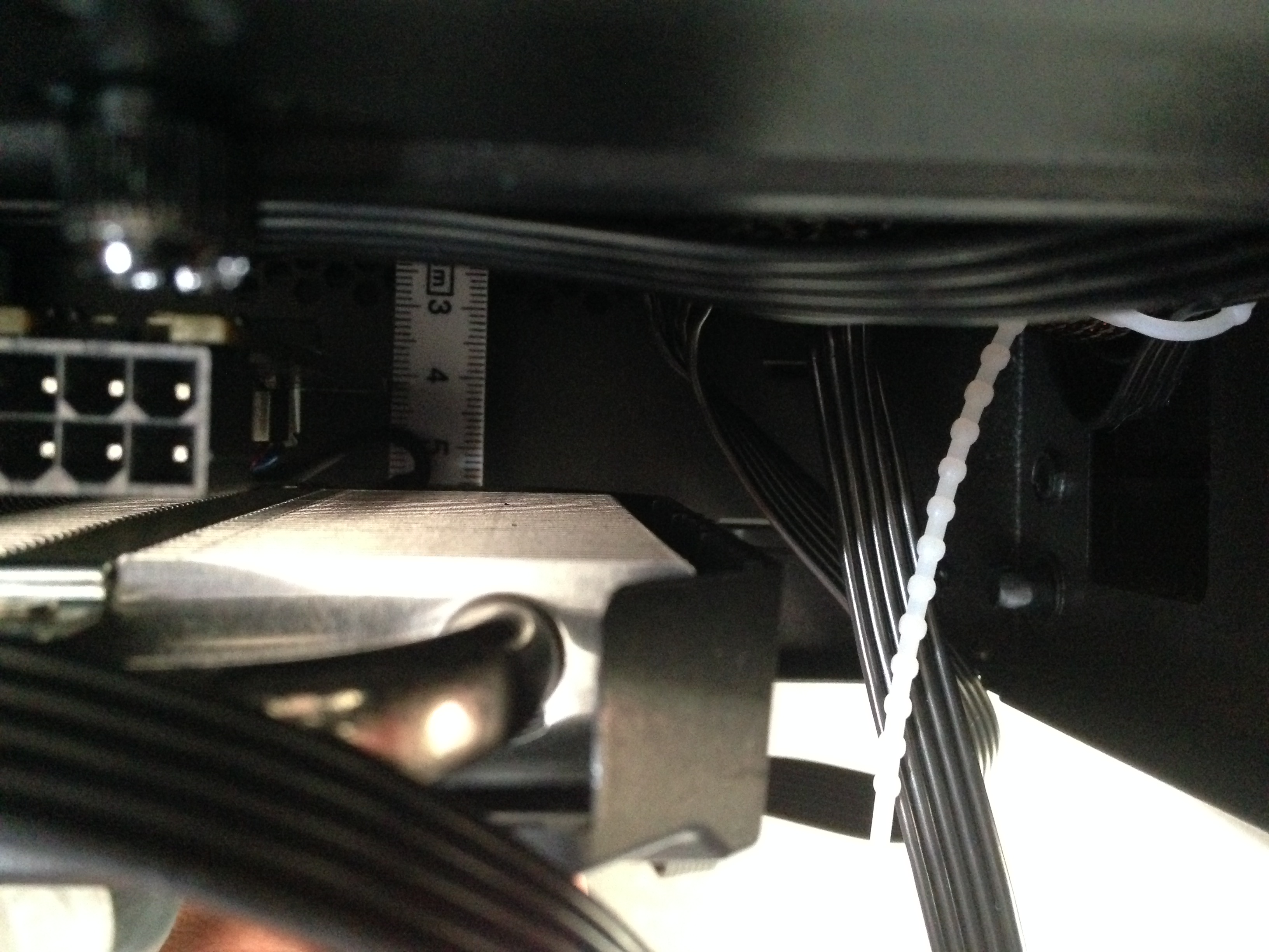

Ich habe folgende Komponenten nun zusammengebaut und auch Fotos dazu gemacht. Ich hoffe das hilft euch weiter.
Fractal Design Core 500
Corsair CS Series Modular CS550M 550W ATX 2.4
Gigabyte GA-H170N-WIFI
Asus GTX 660ti DCUOC

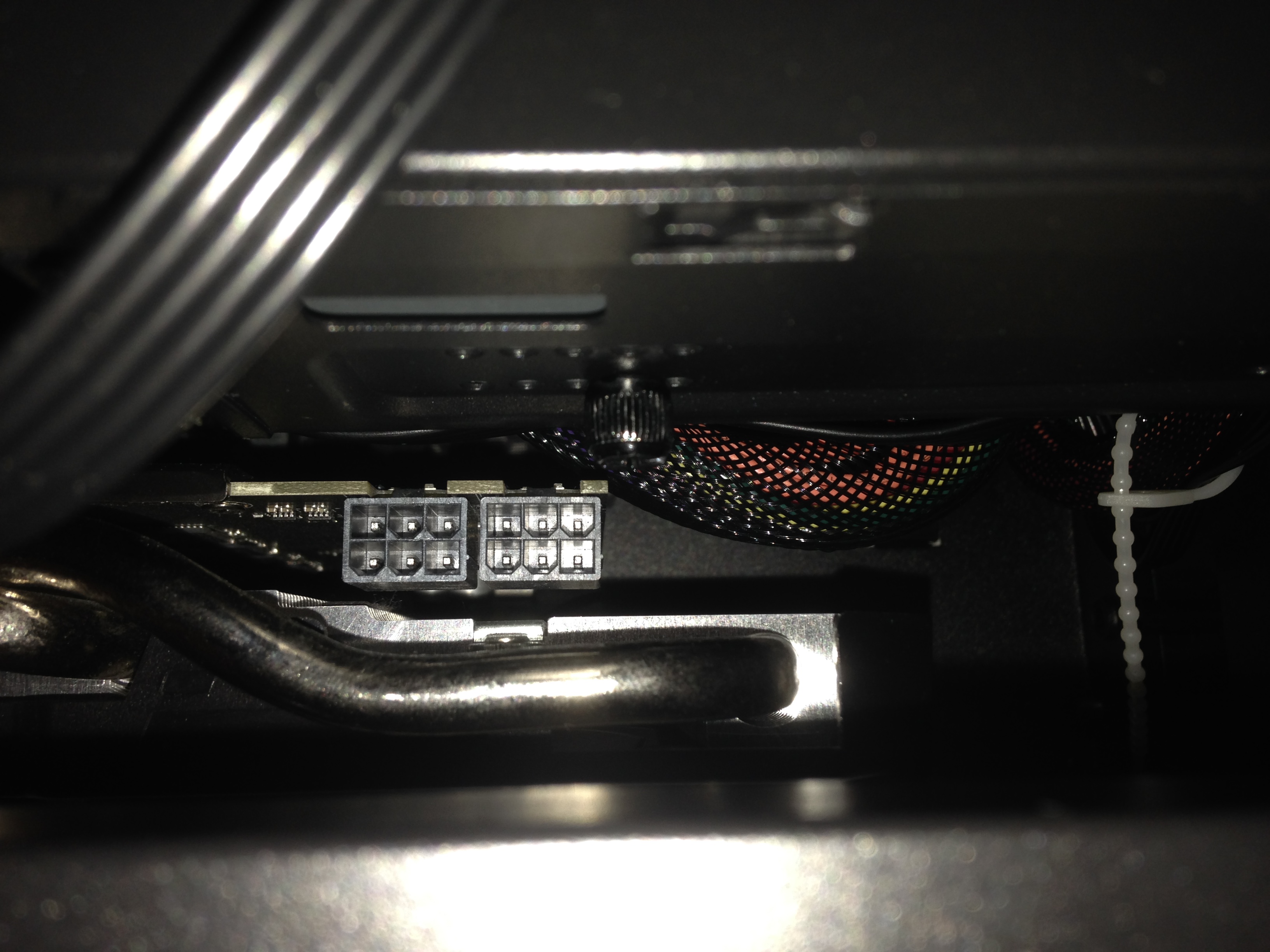

Netzteil hat zur PCB der Karte 4cm. Die Anschlüsse beim NT sind aber weiter rechts. Hier ist der Abstand von den Anschlüssen zur Karte (Lüfter) 5cm. Für mich reicht das.
Ich möchte aber auf etwas anderes hinweisen, was tatsächlich ein Problem darstellt. Ihr seht dies auch auf einem Foto. Der Abstand zwischen MainBoard und Netzteil ist so klein, dass man nur Winkelstecker verwenden kann, welche einen kurzen Stecker aufweisen. Zum Glück war beim Board einer dabei. Mein BR-LW und meine HDD musste ich erstmal an den beiden Sata Ports auf dem MB anschliessen. Auch sind die Sata-Ports an der Seite so angeordnet, dass das Kabel erstmal nach unten geführt wird um dann wieder nach oben umgebogen werden muss. Hier sollte man kurze, auf dem Kopf stehende Sata Winkelstecker verwenden, damit die Kabel nach oben laufen. Sonst kann man auch nur zwei seitliche Anschlüsse nutzen. Das Ganze hat auch Einfluss auf die Vorgehensweise beim Zusammenbau. Ich habe das nach Anleitung von Fractal angefangen (Anleitung war bei Gehäuse dabei), aber das geht so nicht. Ihr müsst so vorgehen:
1. Blende
2. Abstandshalter keine, da bereits beim Fractal integriert
3. Falls ihr eine 3.5 HHD in den waagrechten Schacht einbauen wollt, dann jetzt, ist ein Mainboard mit Towerkühler drin, geht’s nicht mehr
4. Dann Mainboard inkl. CPU, Lüfter, RAMS
5. Alle notwendigen Sata-Kabel einstecken. Seitlich die erwähnten Winkelstecker verwenden.
6. Dann Netzteil und optisches LW + Festplatten
7. Graka
8. Systemcheck
9. Graka ausbauen und alles sauber verkabeln
10. Fertig

Vielen Dank für die Rückmeldung! Das mit den Anschlüssen ist tatsächlich reichlich knapp, daher könnte man auch einfach das Gigabyte-Board gegen ein anderes (gleichwertiges) austauschen, das normale Anschlüsse hat. Das Problem mit den seitlichen SATA-Ports wird sich nämlich auch bei anderen Gehäusen negativ bemerkbar machen. Eine Alternative wäre vllt. das ähnlich ausgestattete, gleich teure ASUS H170I-Pro.
Ich habe jetzt eine kleine Odyssee wegen der engen Sata Ports hinter mir. Habe Gigabyte angeschrieben, wegen den kleinen Sata Steckern und ob Sie mir welche schicken können und auch Fractal Design. Grundsätzlich ist es so, dass von Fractal Design für das Core 500, Boards mit seitlich angeordneten Sata Ports nicht empfohlen werden. Steht dort auch auf der Homepage.
Tja, ich habs nun halt so reingewurschtelt und es läuft. Bin schon ein bisschen Gigabyte Freund und bleibe bei dem Board. Fände es jetzt auch blöd einfach ein funktionierendes Board zurück zu geben. Gigabyte schickt mir zwei kleine Sata Kabel zu. Ich denke damit passt das alles.
Auf der Produktseite finden Sie auch den entsprechenden Hinweis:
Mini ITX, Mini DTX motherboard compatibility; NOTE: motherboards with SATA ports that are angled 90 degrees may conflict with installation in the case.
Kind regards | Mit freundlichen Grüßen

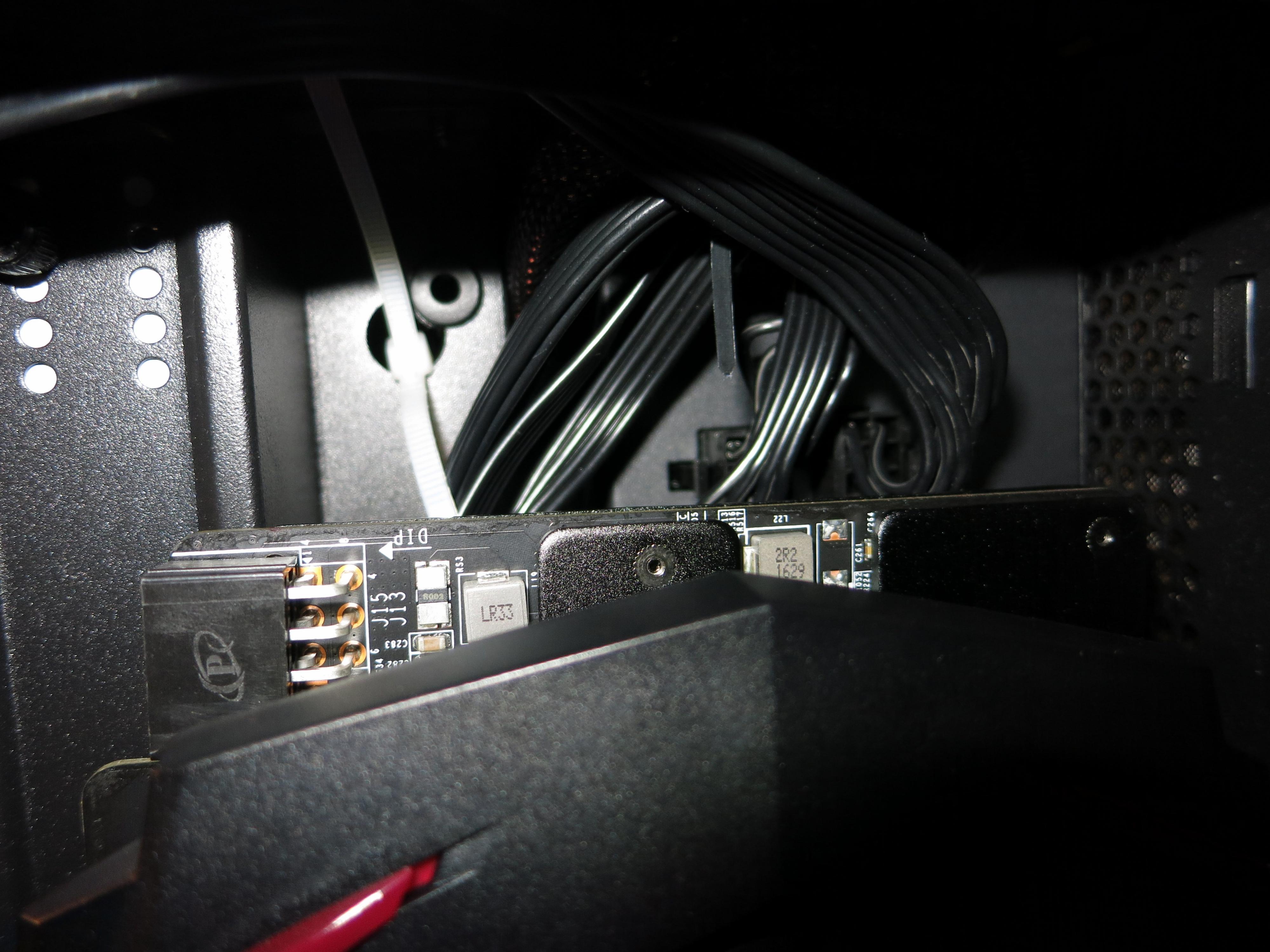

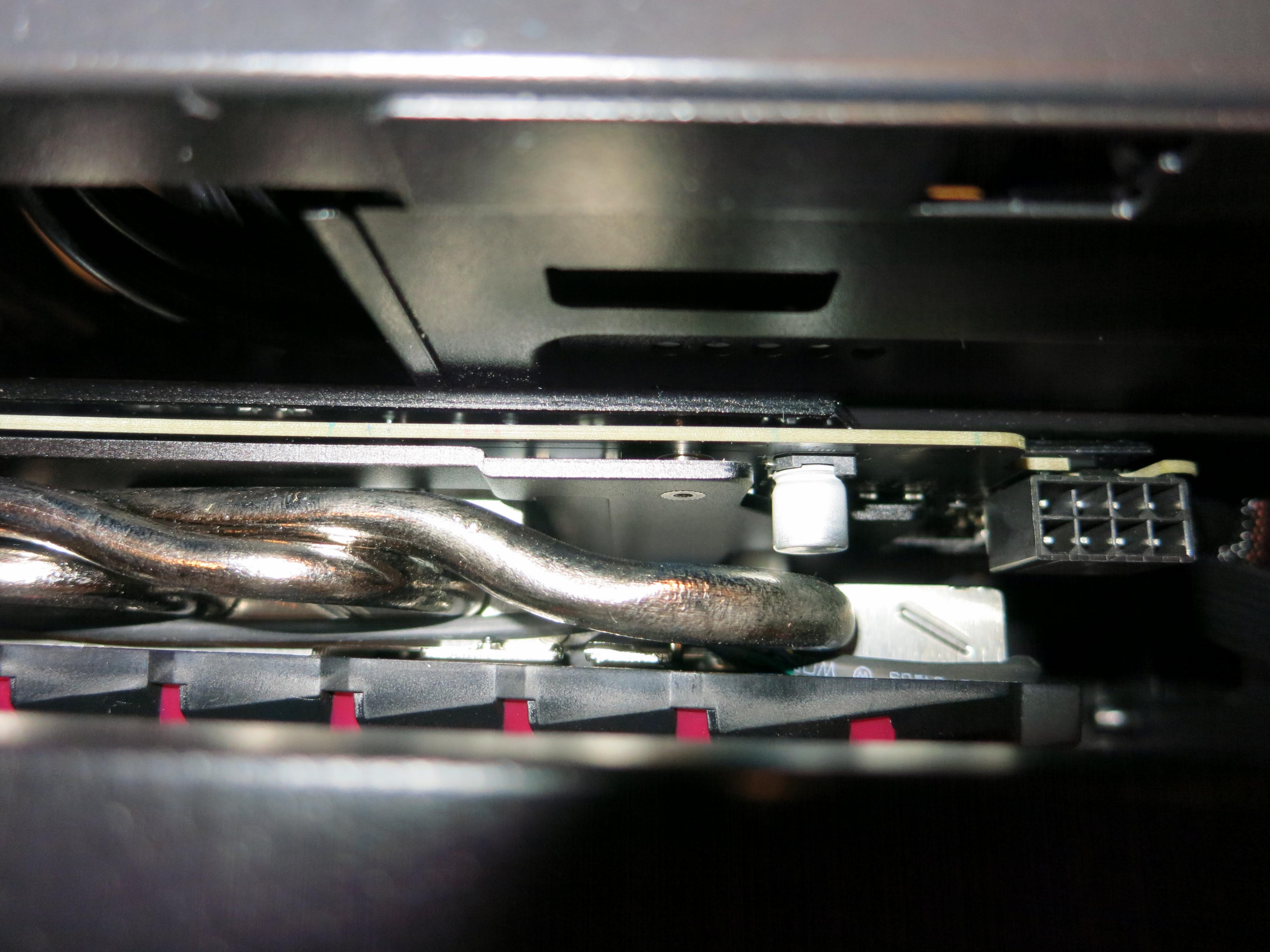

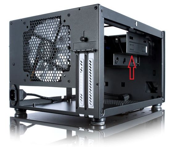

Seit ein paar Tagen habe ich die MSI GTX 1060 Gaming X im Fractal design Core 500 eingebaut. Ich wollte die "kühlste" 1060er, deswegen der Aufpreis. Alternative wäre die EVGA gewesen.
Von der Länge und Höhe her passt die Karte. Die MSI wird allerdings leicht vom Festplattenkäfig/Laufwerkskäfig weggedrückt. Wenn man den Laufwerkskäfig ausbaut, dann sehe ich da keine Berührungspunkte. Ich nutzte aber ein 5,25 Zoll LW.
Fotos seht ihr unten. Ist aber schlecht zu erkennen. Ich habe daraufin die Karte nicht mit den vorgebohrten Schrauben am hinteren Teil des Gehäuses fixiert (weil Karte schräg und sonst hätte ich sie hinten "gegenbiegen" müssen), sondern nur mit dem schwarzen Schieber von oben. Die Karte hat eine stabile Backplate. Für die Karte sehe ich keine Einschränkungen, weil diese nur leicht gedrückt wird. Der Pcie Steckplatz am Board leidet auch nicht (hoffe ich
Die ersten beiden Bilder sind um 90°C gedreht, sorry. Beim zweiten Bild sehr ihr, dass die modularen Kabel gerade so noch passen.

Also liegt das Problem darin, dass bei der MSI Kühler + PCB zu weit übers Slotblech hinausragen?
In der FAQ wird die Palit empfohlen, die nur 112 statt 140 mm breit ist:
Dort dürfte das Problem dann ja nicht auftreten, oder?
Anders ausgedrückt: "Normal" breite GPUs passen unter den 5,25"-Laufwerksschacht (wie im Bild unten), sehr breite Modelle wie die MSI aber nicht. Sehe ich das richtig?
Welches Netzteil hast du eigentlich verbaut?
Ja ich denke so kommt es hin. Die Abstand vom Gehäuseboden zum 5,25 Laufwerksschacht beträgt ~ 133 mm. Davon muss man aber noch die Dicke Motherboard, Länge der Abstandshalter und ein bisschen vom Pcie abziehen. Mein Rechner steht im Regal, ist sehr aufwendig alles abzustöpseln und rauszuholen und nachzumessen. Ich denke, dass die 112 mm der Palit passen.
Mein Netzteil is das Corsair CS Series Modular CS550M 550W ATX 2.4
