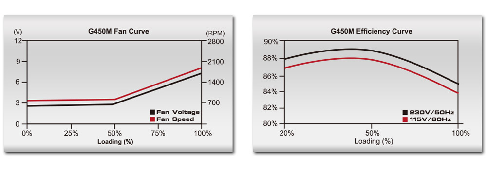

Ich habe ein Frage zum System 4. Ich frage mich, ob die Netzteile nicht zu überdimensoniert sind.
Bei den Hinweisen zum System kommt man auf ca. 200W Leistung. Als Netzteile werden aber für dieses System durchwegs 450W angegeben. Sollte da nicht ein 350W Netzteil reichen? Ich dachte, ich hätte mal gelesen, dass man die Netzteile ca. bei 80% der angegebenen Maximalleistung verwenden soll, weil hier der Wirkungsgrad am besten ist und trotzdem Reserven für Lastspitzen da sind. Bei 200W Systemverbrauch und 450W Netzteilleistung sind wir bei unter 50%.
Wäre es also nicht sinnvoller ein 350W Netzteil einzubauen? Oder gibt es da keine, die in die Gehäuse passen?
Ist eine Frage von Angebot, Preis und Aufrüstspielraum. Schwächere gibt es nicht viele brauchbare und Geld spart man dann auch kaum, ist aber bei zukünftigen Veränderungen weniger flexibel. Und ob das Netzteil bei 40 oder 80% Auslastung ist spielt kaum noch eine Rolle, hier mal die Effizienzkurve des G450M:
Und ob paar % mehr oder weniger ist weder bei Lautstärke/Abwärme noch bei den Stromkosten merkbar.

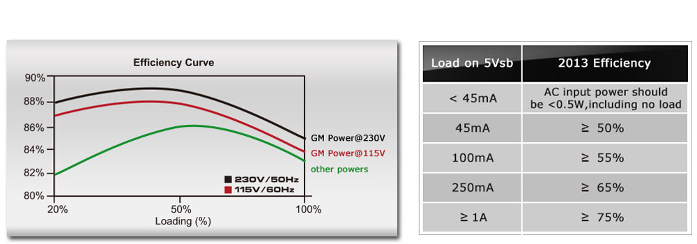

Die NTs sind normalerweise bei 50% Auslastung am effizientesten, dazu kannst du dir die entsprechenden Diagramme auf 80plus oder auch hier auf cb anschauen. Und ja, die empfohlenen Modelle sind überdimensioniert, aber die meisten höherwertigen NTs fangen überhaupt erst bei 400 oder 450W an.
Ich hab mal auf gh ein paar Filter gesetzt und allzu viel kommt da nicht: http://geizhals.de/?cat=gehps&xf=12...E4174_ATX%7E1167_1%7E1119_1%7E3768_140#xf_top
Wenns günstig sein soll, kann man z.B. das LC Power Silver Shield oder das BQ System Power nehmen. Zu beiden gibts hier auf cb einen Test.
P.S.: Willkommen im Forum! :)
Danke, und danke für die schnellen Antworten. :)
Offensichtlich ist der Wirkungsgrad bei 50% wesentlich höher als bei 80%. Ich dachte, das war mal anders, aber kann mich auch täuschen. Oder die Leistungswerte werden marketingtechnisch nach oben frisiert, so dass ein NT, das damals mit 400W angegeben war heute mit 500W verkauft wird, weil die Leute einfach mehr Watt sehen wollen. So wie bei Boxen, die mit PMPO und RMS Leistung angegeben werden.
Aber werde dann zum 450W greifen. Danke für die Informationen.

Ich habe mir auch überlegt, an den NT-Empfehlungen etwas zu machen. Es wurde bereits an anderer Stelle (zurecht) darauf hingewiesen, dass die Modelle von der Leistung her überdimensioniert seien.
Im Grunde würde ja bei den Systemen 5 und 6 das unter System 4 empfohlene Cooler Master G450M reichen. Evtl. könnte man wegen des angeblich besseren Lüfters auch das G550M empfehlen, das immer noch gut 10 € günstiger wäre als die derzeitige Empfehlung Corsair CS550M. Meinungen?
Die empfohlenen NTs sind halt allgemein teurer geworden und die 80 € für das Corsair sind m.M.n. schon recht viel. Von daher wäre das Cooler Master als Hauptempfehlung nicht verkehrt, denke ich.
