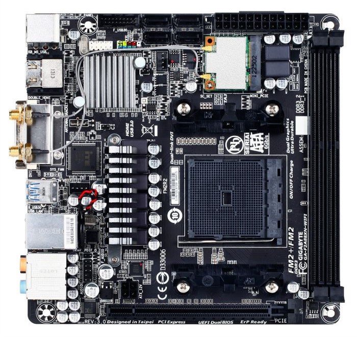

Also, fürs Protokoll: eine Kombination mit folgender Hardware funktioniert nicht korrekt, da das DVD Laufwerk ca. 3mm aus dem Gehäuse ragt und der Anschluss mit SATA/Strom im Inneren zu schwierig wird.
Gigabyte GA-F2A88XN-WIFI AMD A88X
Scythe Big Shuriken 2 Rev. B Topblow
Samsung SN-208FB/BEBE DVD-RW
Chieftec Flyer FI-01B-U3 schwarz
Die Heatpipes vom Scythe schließen bündig an den Laufwerkskäfig an und der Strom/SATA Anschluss vom Laufwerk liegt genau auf der Höhe der Kühllamellen.
Habe sogar versucht den Laufwerkskäfig bissl mit Bohrer und Dremel zurecht zu schneiden, damit alles Platz hat - hat nicht funktioniert :freaky:
schicke nun den Scythe zurück und hole mir statt dessen einen Noctua NH-L9i.
Lg
Wird so in der FAQ auch nicht empfohlen. Ich werde aber deinen Hinweis zum Anlass nehmen, den Celeron-/Pentium-Boxed-Kühler nachzumessen, um sicherzustellen, dass das System 2 tatsächlich zusammenpasst.
Um wieviel war der Shuriken denn zu hoch?
Und wie laut ist das verbaute Netzteil? Könntest du dazu eine Einschätzung geben?
Servus Peter_Shaw!

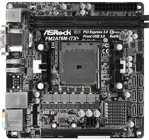

Habe wohl etwas zu wenig Input eingebracht, also mein System besteht eben aus oben genannten Komponenten mit einem AMD A10-7800 - hab da bissl was gewechselt wie's mir gefällt ;)
Also die Höhe reicht prinzipiell schon aus, nur wenn wer ein DVD Slim haben will dann passts nicht mehr weil die Heatpipes am hinteren Ende des Slims anstehen. Wenn der Shuriken ca. 1 cm niederer ausfallen würde (wobei der ja mit seinen Abmessungen 135x125x58 schon groß ausfällt) von der Höhe her dann geht sichs gut aus in Kombination mit dem Gigabyte GA-F2A88XN-WIFI AMD A88X.
Wenn ich mir aber die Fotos so ansehe vom ASRock FM2A78M-ITX+ dann trau ich mich zu behaupten, dass hier alles Platz hat. Der CPU Sockel beim GA-F2A88XN liegt einfach zu nah Richtung Laufwerkkäfig.
Auch die Montage vom Shuriken hat mir überhaupt nicht gefallen, so recht einen Anpressdruck zusammen bringen auf die CPU, ohne das MB mit Backplate stark zu verbiegen, war ungewöhnlich.
ASRock FM2A78M-ITX+ vs Gigabyte GA-F2A88XN-WIFI AMD A88X
