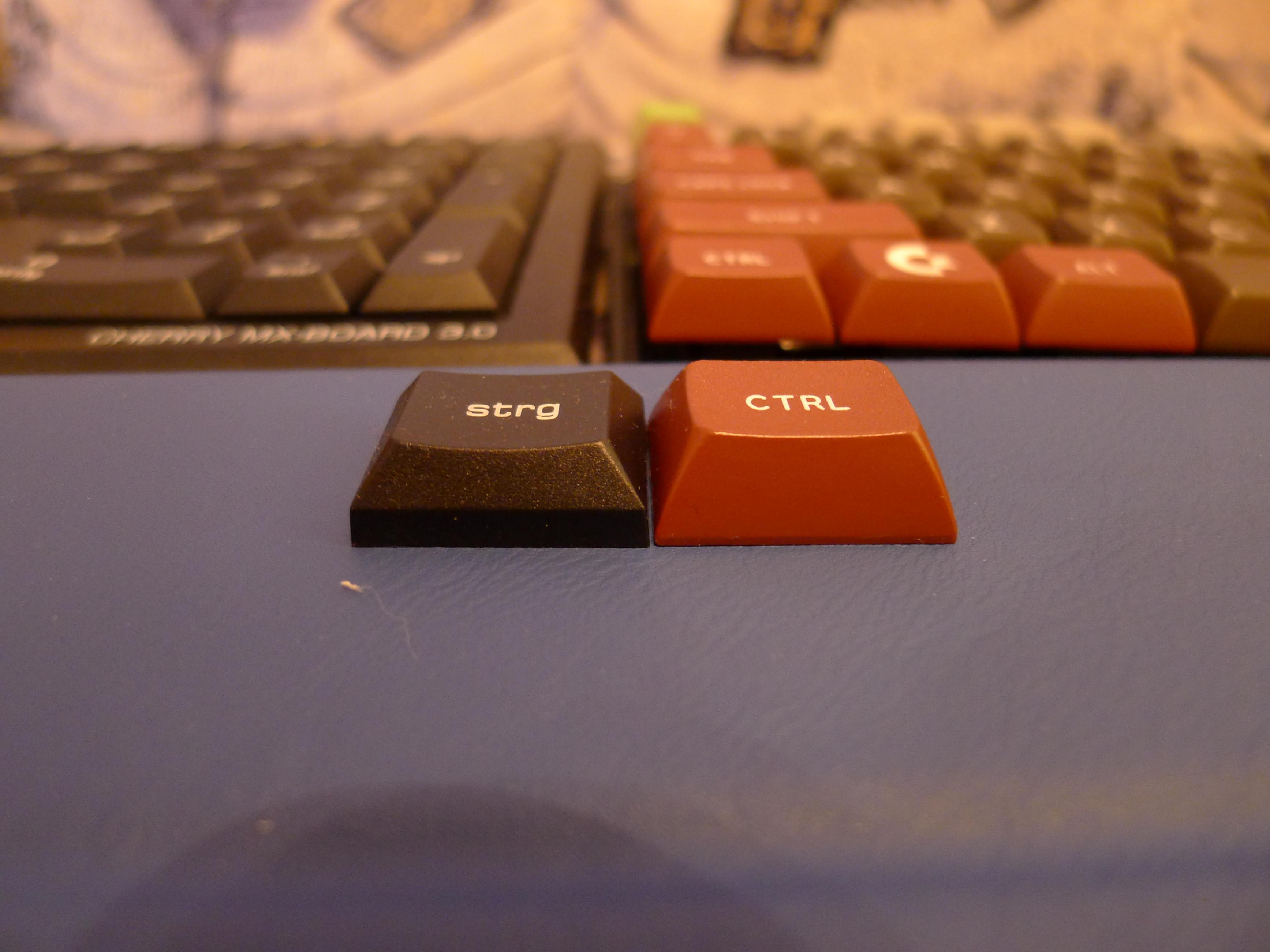

Sind die von der Höhe vergleichbar mit denen auf dem 3.0 Board?
Habe mir ja vor kurzem genau die Caps bestellt, wollte aber auch schon die Caps vom 3.0 testen. Das wären ja zwei Fliegen mit einer Klappe geschlagen :)
Wenn Jesterfox eh beide zuhause hat, kann er ja mal ein schnelles Foto machen.
Wissen tu ichs auch nicht, war rein gefühlsmäßig.

Auf der Tastatur sehen die vom MX Board erst mal deutlich flacher aus, liegt aber an der abgewinkelten Form. Tatsächlich ist der Unterschied nicht ganz so groß, aber die DSA sind trotzdem noch ein Stück größer.
Danke für das Bild :)
Scheint wohl beides schon ziemlich das maximum an minimum zu sein was man rausholen kann :)
