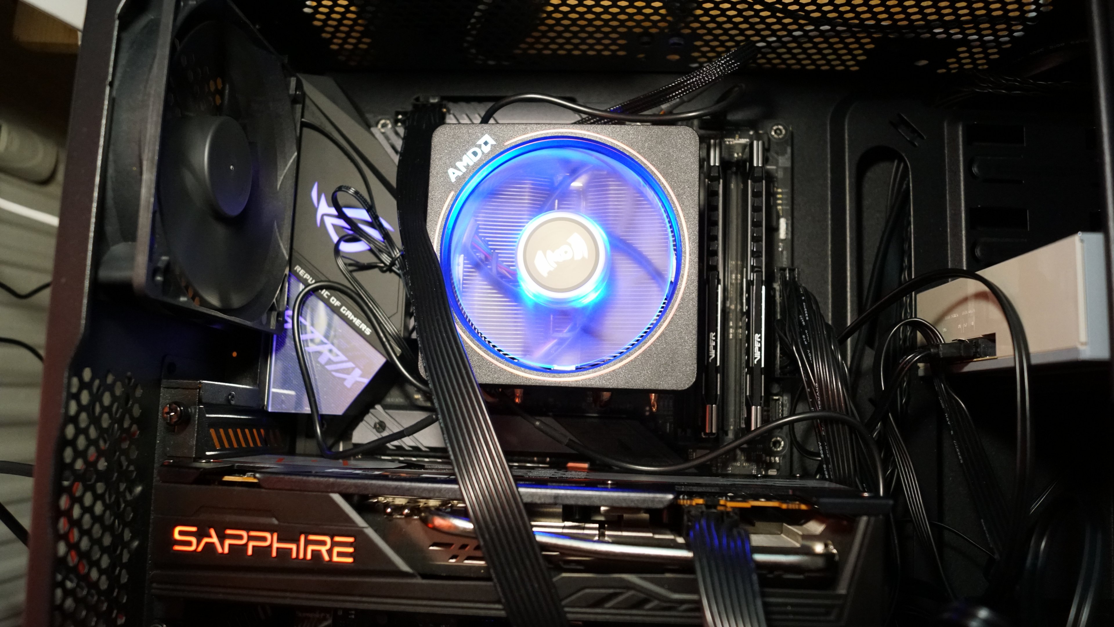

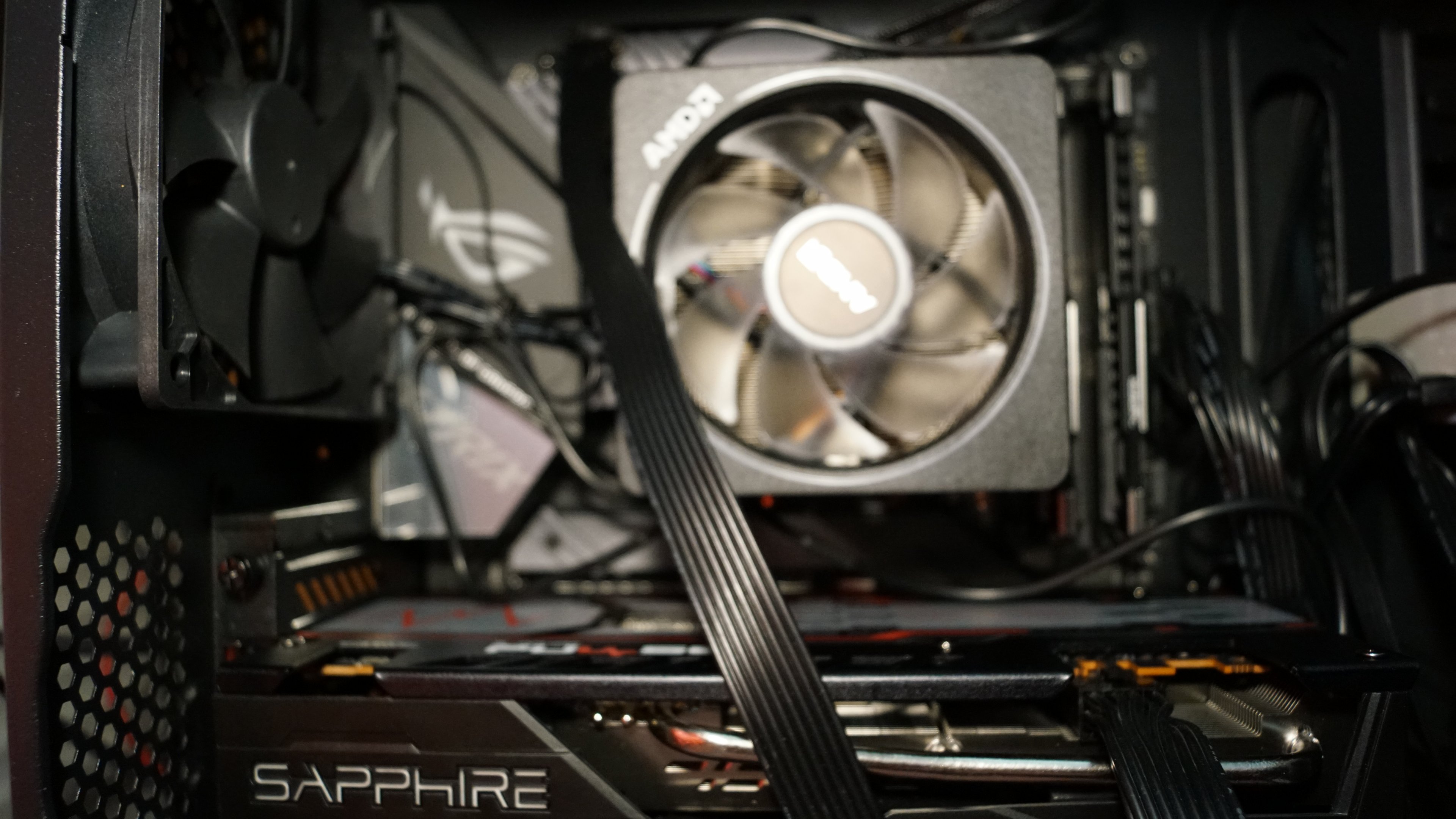

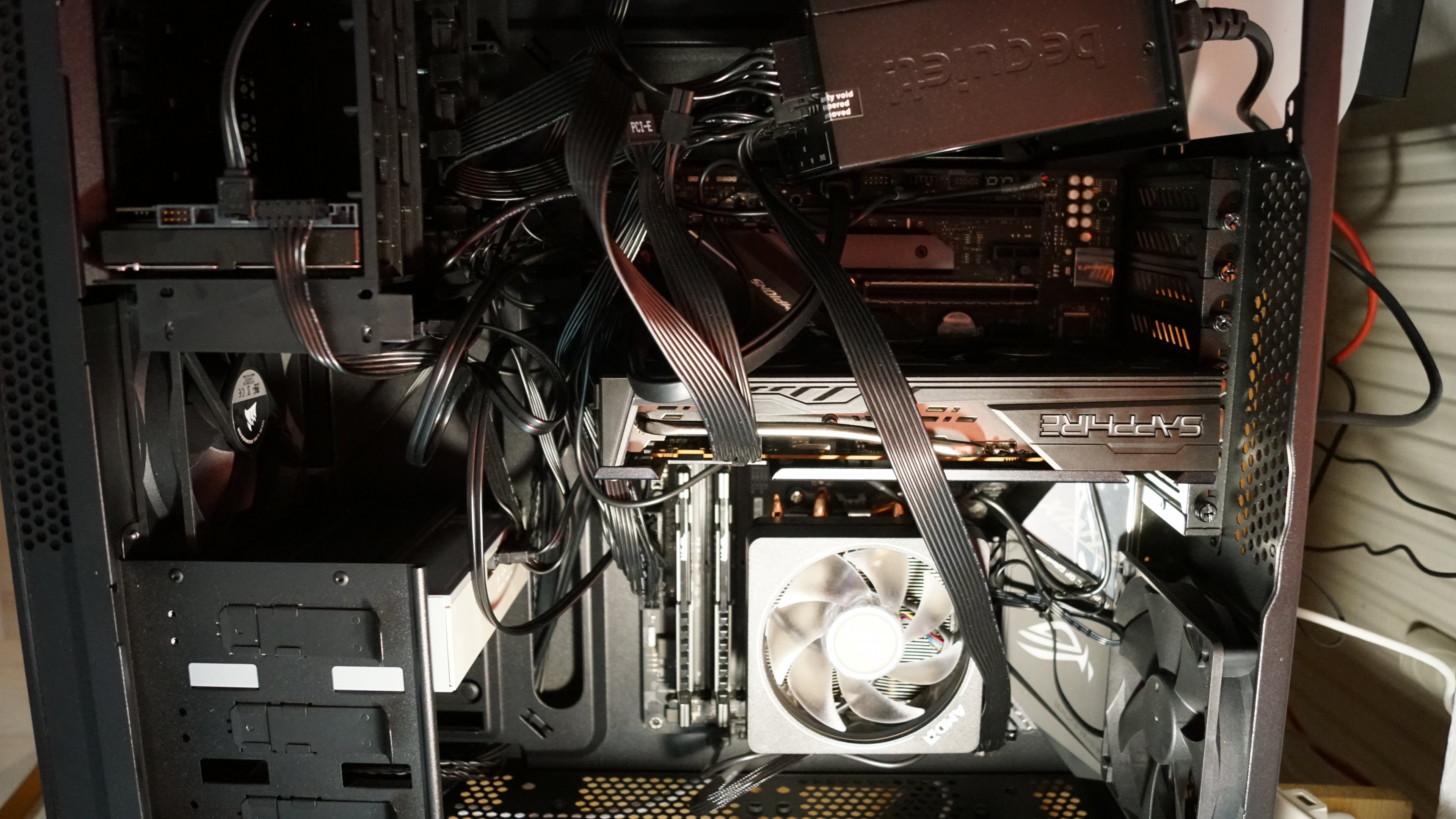

@KuestenNebel Sieht chaotisch aus, weil die an sich großartigen Be Quiet-Netzteile mich diesmal mit viel zu kurzen Kabeln total enttäuscht haben (das paßt nichts). Ist auch gerade nicht festgeschraubt, weil ich auch diese "Grafikarte raus und mit Onboardgrafik installieren"-Idee hatte (bis mir gedämmert ist, das das nicht geht).

Ordne mal den Kabelsalat. Bitte nicht vergessen, dass du auch die andere Seite des Gehäuses für die Kabelführung nutzen kannst bzw. sogar solltest, jedes ordentliche Gehäuse verfügt ferner über Kanelkanäle. Stelle eine vernünftige Minimalkonfiguration zusammen, bei der du alle nicht-essentiellen Komponenten weglässt (Gehäuselüfter, RGB-Zeug, Festplatte, nur ein RAM-Riegel) und starte dann. Probiere auch verschiedene Monitorkabel (DVI, HDMI, DP) aus.

Bist du dir sicher, dass du alle Schrauben am Mainboard angebracht hast - also die Abstandshalter?
Und auch keine weiteren hinter dem Mainboard gelassen?
Man kann das bei deinem Chaos dort leider nicht sehen.
Die Kabel sollen ja auch hinter dem Mainboard verlegt werden und passen dann genau. Z. B. der 8-Pin Stecker für die CPU wird hinter dem Mainboard nach oben links verlegt.

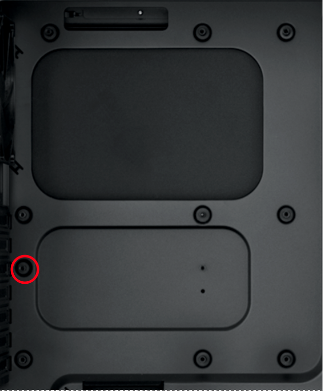

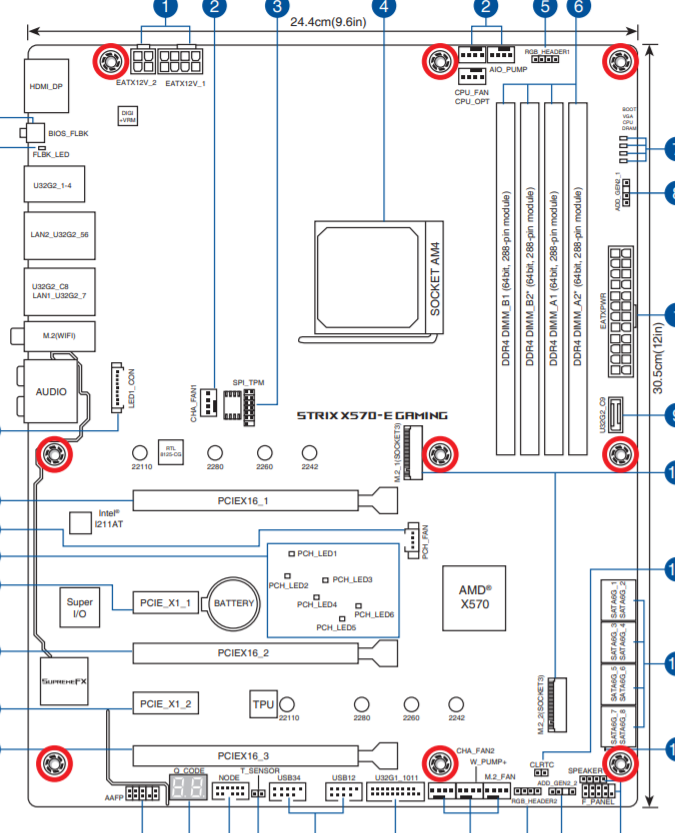

Ich habe gerade noch einmal deine Bilder gecheckt und du hast definitiv die Abstandshalter nicht richtig positioniert. Ausserdem hast du nicht in allen Abstandshaltern Schrauben. Die oben liegen einfach nur so auf aktuell.
Das Carbride 200R hat auf jeden Fall einen Abstandshalter mehr, als das Mainboard Löcher dafür hat:

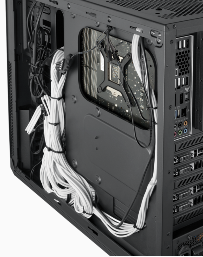

Die Kabelführung hinter dem Mainboard ist in deinem Gehäuse übrigens so gedacht:
Also bitte alles ausbauen und dieses Mal die Löcher vom Mainboard mit dem Gehäuse abstimmen und dann auch überall Schrauben rein drehen.
Reaktionen: moreno111 und adAstra
Ehm ... auf dem Foto ist das Mainboard nicht angeschraubt. Ja, da ist ein mittig gelegener Abstandshalter, der auch kein Bohrloch für eine Schraube hat - der wäre mehr als die Mainboard-Löcher. Aber - gehört der nicht so?
