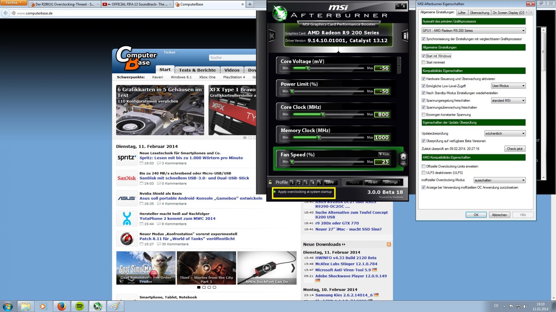

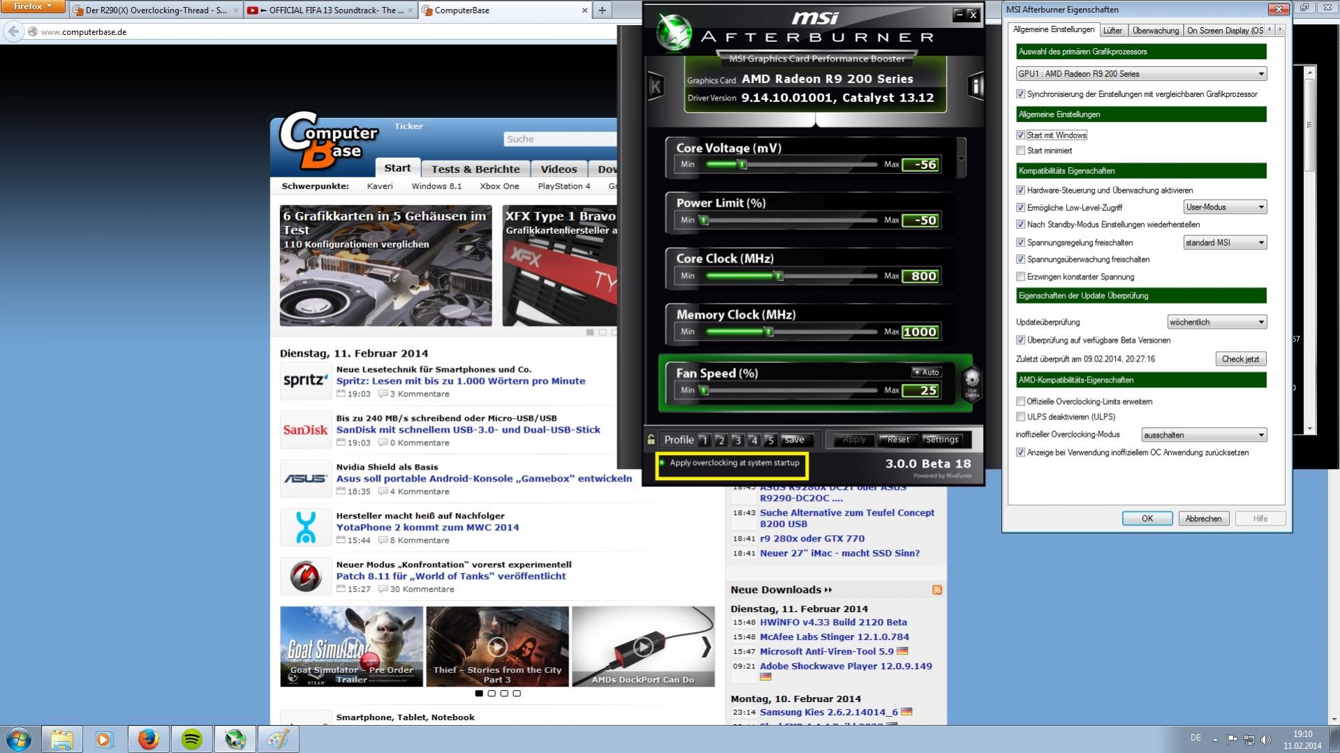

~920mV kriege ich mit undervolting hin, danach wird es sehr unstabil. Standard läuft die Karte mit ~ 980mV. Vielleicht erstellst du dir ein Idle Profil im AB. Undervolting -50mV CPU Takt auf 950mhz und Speicher setzt du auf 1250mhz (falls die Karte mal hochtaktet), dann solltest du schon mal etwas Strom sparen können,

@Black&White: Wie meinsten du das mit Idle-Profil in Afterburner? Ich frage, weil ich meine Karte auch schon mal undervoltet habe und beim nächsten Systemstart gab es dann nen schwarzen Bildschirm.
Siehe Bild :) Maximale Taktraten (CPU & Memory) runtergesetzt, PT auf -50% dazu die für mich maximales undervolting und falls gewünscht direkt aktivieren das AB mitstartet & die Taktraten direkt reinhämmert beim Start.

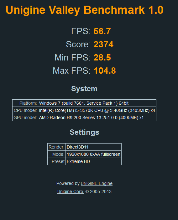

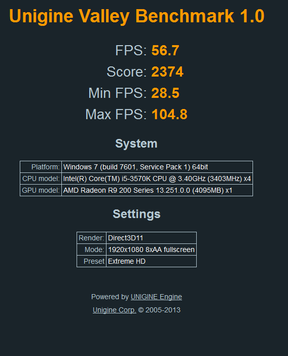

Sodelle,
heute kam dann meine R9 290 auch mit der Post.
Geworden isses ne XFX Radeon R9 290 Black Double Dissipation Edition.
Halten tut sie ihre 980 Mhz Werks-OC die per Default von XFX anliegen zumindest im Valley permanent. Temp ging nicht über 74° im Valley Bench bei ner Drehzahl um 55%.
Leider ist der Spaß auch schonwieder vorrüber... Die Lüfter der Karte erzeugen zwischen 20% und 30% und um die 40% Lüfterspeed en heulendes Geräusch, was selbst aus dem geschlossenen Gehäuse sich anhört als würde HuiBuh nebenan ne Party schmeisen. Deswegen geht die direkt zurück gegen ne Neue.
