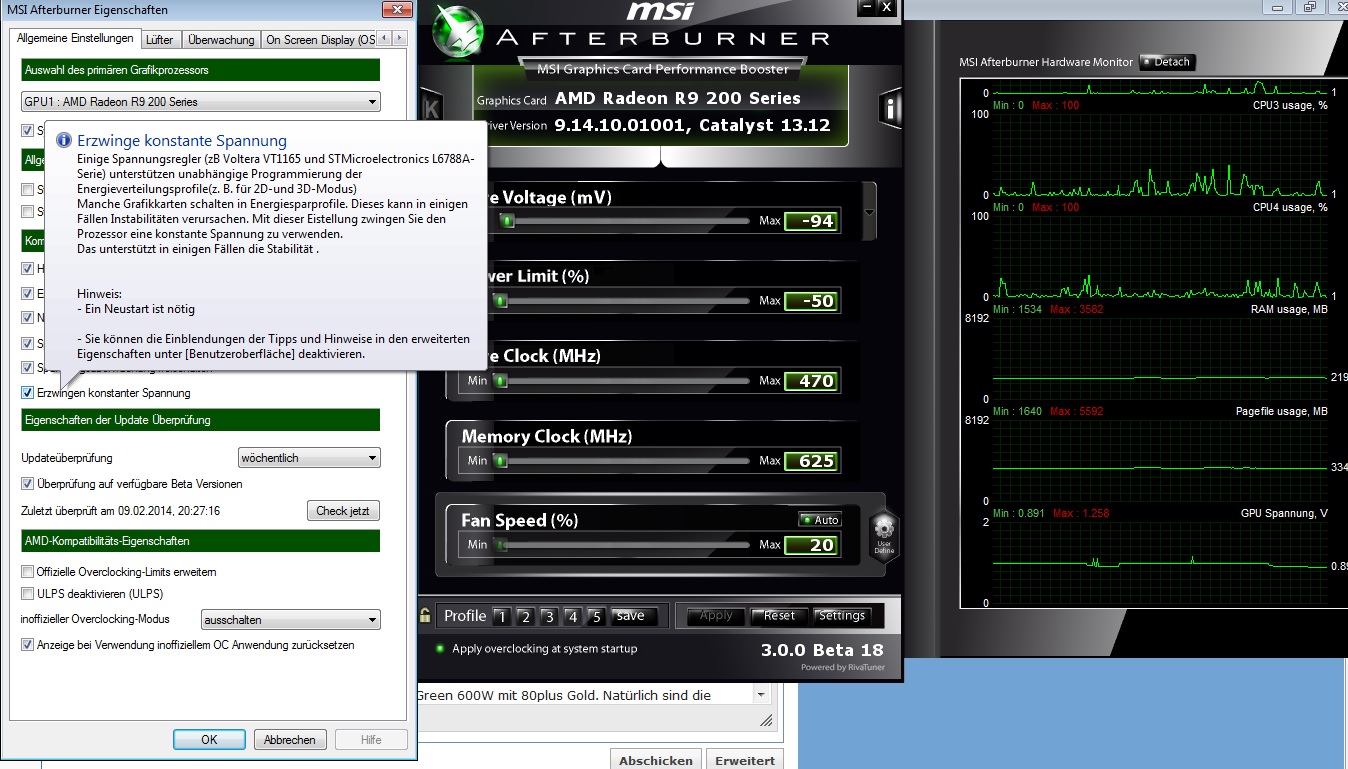

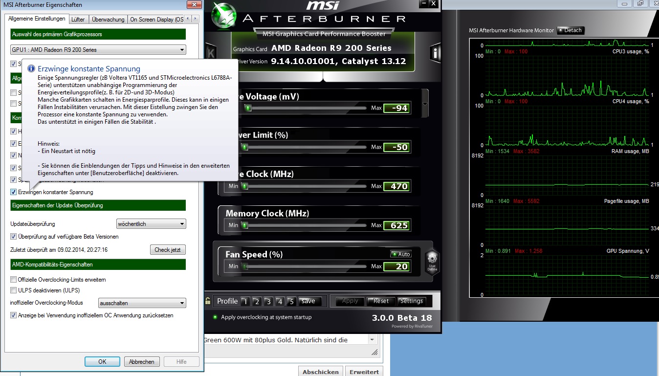

Ich möchte das Gegenteil von Overclocking machen, verzeiht mir, falls ich im falschen Thread bin, aber ich glaube, ihr kennt euch auch damit gut aus
Ich möchte meine MSI R9 290X Gaming undervolten. Das klappt eigentlich nicht so schlecht, wenn ich in Afterburner -50mV einstelle und auf APPLY klicke, gehts auf -44mV zurück und wird auch gespeichert.
So weit so gut!
Wenn ich dann aber Windows neustarte, steht da nicht mehr -44mV sondern -37mV. Starte ich Windows nochmals neu, steht dort nun -24mV... immer weiter, bis es bei 0mV stehen bleibt.
Das ist nicht nur ein Problem der Anzeige, die angezeigte Spannung liegt tatsächlich an.
Ich benutze Version 3.0.0 Beta 18 und den neusten Catalyt 14.1 Beta.
Warum tut es das?!

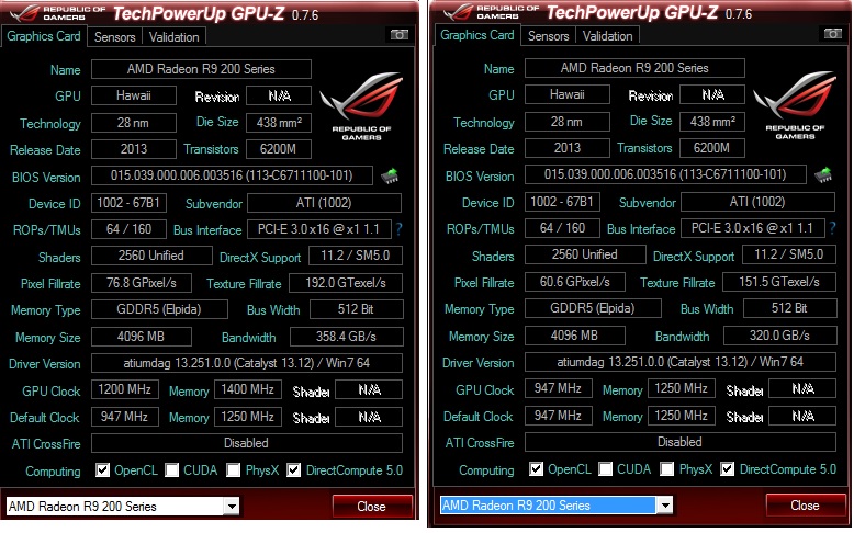

moin moin
Ich habe ein R9 290 X von Gigabiyte und nutze den Catalyst treiber 13.12 WHQL und MSI Afterburner 2.3.1
Ich will mit der Karte hohe OC Ergebnisse erziehlen. Dazu habe ich CPU ( i7 2600k @ 4Ghz) und die Graka wassergekühlt
( Mora 3 extern am Gehäuse).
Nur kann ich leider beim MSI Afterburner Die Core Voltage nicht verstellen der Regeler ist Grau hinterlegt.

@Michi82: Das mit der steigenden Spannung ist ein Bug vom Afterburner und tritt unabhängig vom Treiber auf.
@Tamsin: Hast du die Spannungsregelung in den Afterburner-Einstellungen freigeschaltet?
Wenn das auch nicht hilft könntest du ggf. ein entsperrtes BIOS flashen.
- Aug. 2013
- 2.118
Das wird glaube bei der Gigabyte nicht funtzen . Gigabyte spart lieber 2,5Cent@Tamsin: Hast du die Spannungsregelung in den Afterburner-Einstellungen freigeschaltet?
Wenn es so ist wie bei der 7900er ab Mitte 2013 nützt da auch kein Bios Wechsel.
Einfach mal das Netz "durchforsten":-)) ob Duirgendwo einen Screen von GPUz liest wo das mgl. ist bei jemandem. Oder eben einfach mal probieren.
Dieses AsusBios ist praktisch mit jeder R290 kompatible und gibt die Spannung frei.(mit GPU Tweak von Asus bis 160mV. http://www.techpowerup.com/vgabios/.../download.aspx?SLanguage=en&m=gpu tweak&os=30
