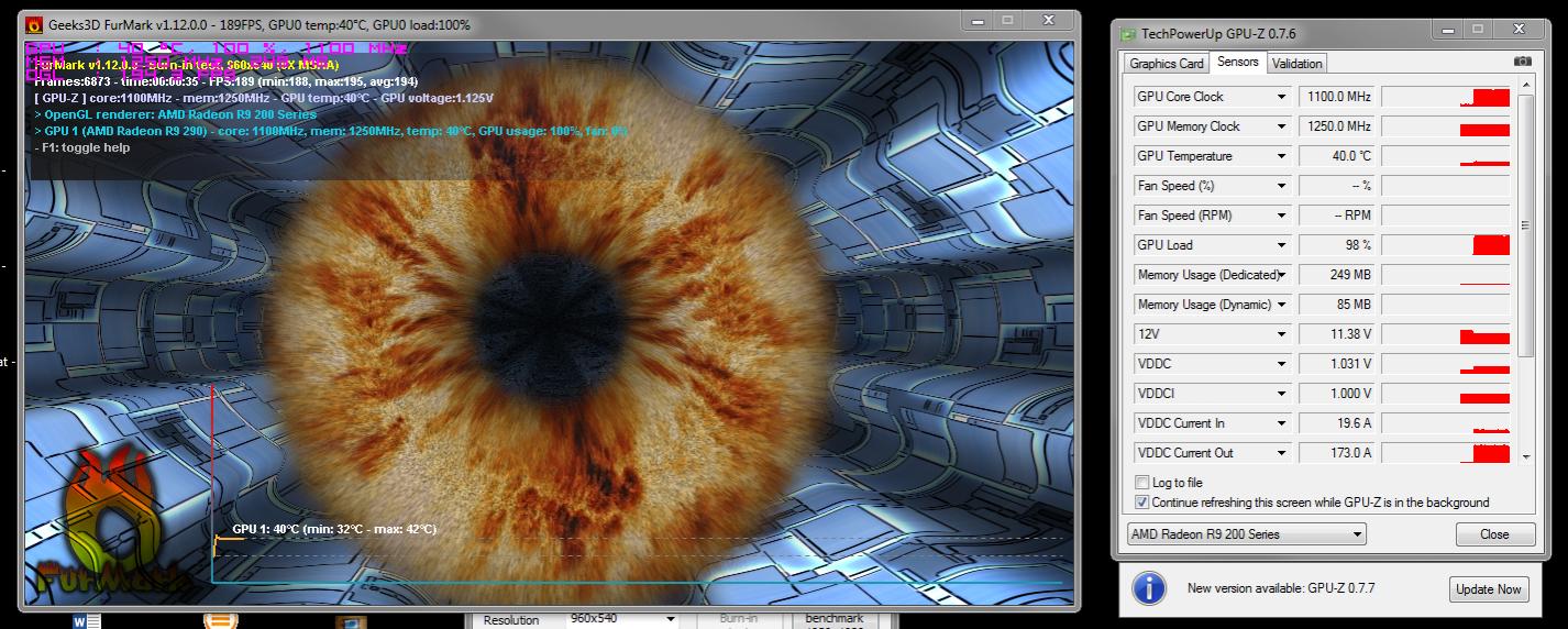

Meine Powercolor R9 290 ließ sich zwar leider nicht zu einer 290x freischalten, scheint aber ganz passabel übertaktbar zu sein.
Habe lediglich das Powertarget auf 150% und den Takt auf 1100Mhz erhöht und die Karte läuft seit Tagen ohne murren. Mehr teste ich erstmal nicht. :D

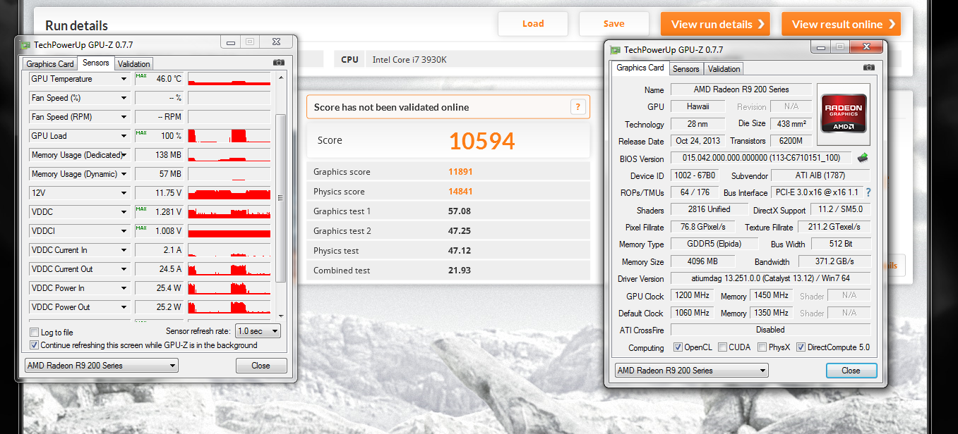

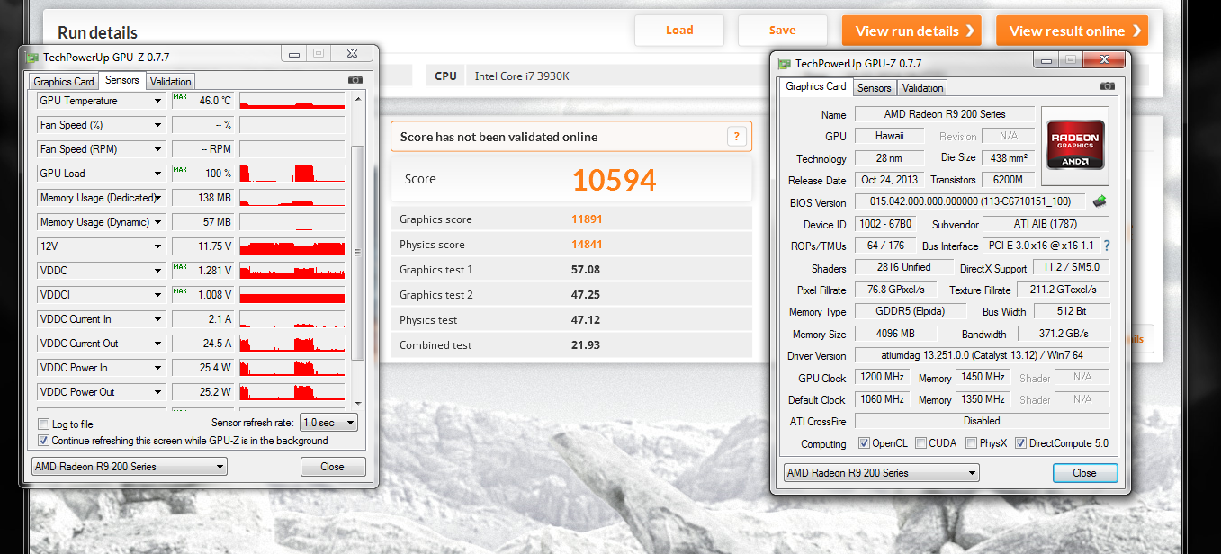

Dann fange ich mal und und präsentiere meinen GTX 780 TI Killer (R9 290X LCS)
Takt: GPU 1200 / Ram 1450Mhz stabil
Temp unter Last: 46 Grad / Dauer Test im GPU Bench max 49 Grad
VDDC: 1.281v
MSI Afterburner Setups
Power Limit 50%
Core Voltage 70%
Aux bei 10% ( noch am testen )
FireStrike
Score 10594
GPU 11891
Physics 14841
Test1 57.08
Test2 47.25
Combined 21.93
Screenshot
Das ganze hat mich knapp 600€ mit Wakü gekosten wenn man bedenkt was man dafür bei nvidia bekommt. Und es ist meine erste AMD Graka und AMD ein neuen Kunden :)

Du meinst Core Voltage +70mV oder hast du das jetzt über CCC übertaktet?

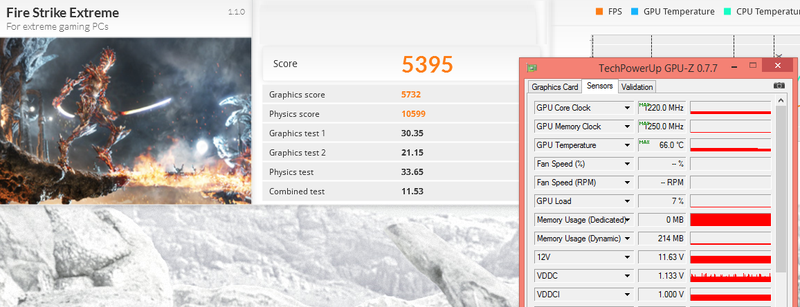

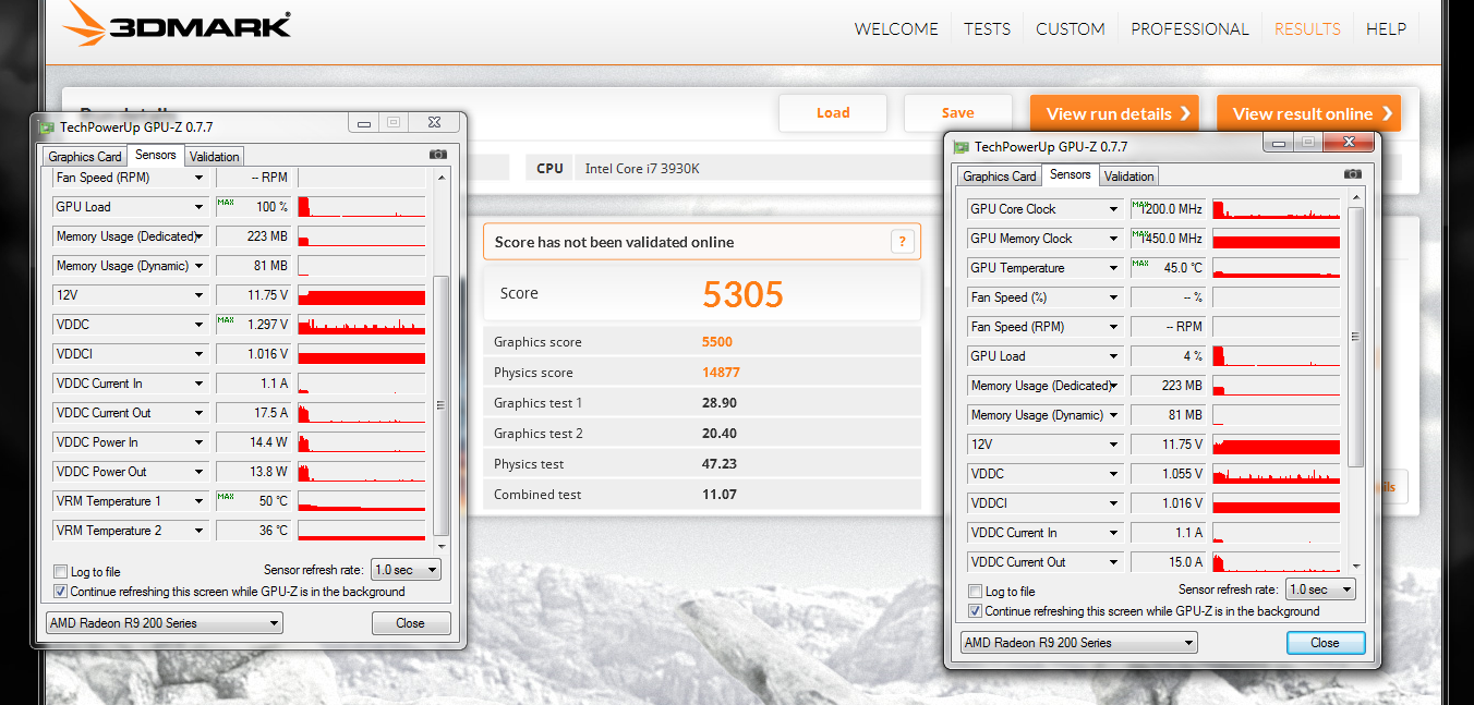

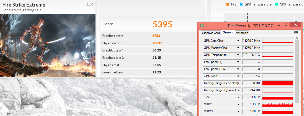

Lass mal Firestrike Extreme laufen wenns geht?!
Ich glaube ich komme mit einer R9 290 auf das selbe Ergebnis.
Welche Rest-Hardware hast du?
Und poste doch auch bitte deine VRM1 temps ;-)
Firestrike Extrem Present
Rest des System: R4E - 3930K@4.2Ghz - Bequit Pro 9 850W - 32GB Ram 1333Mhz
Hoffe das reicht an Informationen. :) Ich verstehe das mit aux aber noch nciht.
Das ist schon eine Hausnummer 1200MHZ/1450.
Irgendwann verbau ich mir auch noch ne Wakü, irgendwann ;-)
Finde die Werte auch gut. Was mich aber ärgert sind die Dynamischen Vcore Werte und das man nur ohne Mod maximal 100mV anlegen kann. Gibt ja die Optionen ( feste Spannung erzwingen ) die man aktivieren. Werde mich da auch mal dran machen und gucken was so geht.
Aber die gesagt, 780TI Killer. Habe aber auch das Glück den Epidia oder so ähnlich erwischt zu haben. Bei den meisten was ich so gelesen habe ist ja Hynix verbaut.

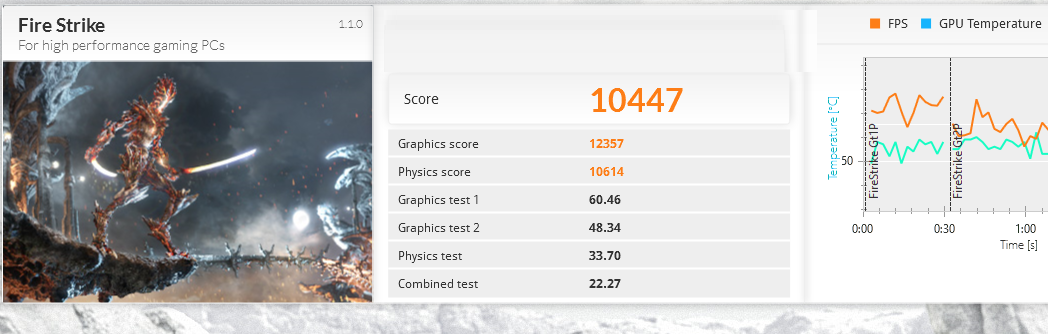

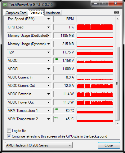

Hier meine Ergebnisse mit meiner R9 290 @1220MHz
Eventuell 290x Killer?! ;-) Ne spaß bei Seite :D
CPU i7 2600K @4,8GHz und 8GB Speicher
