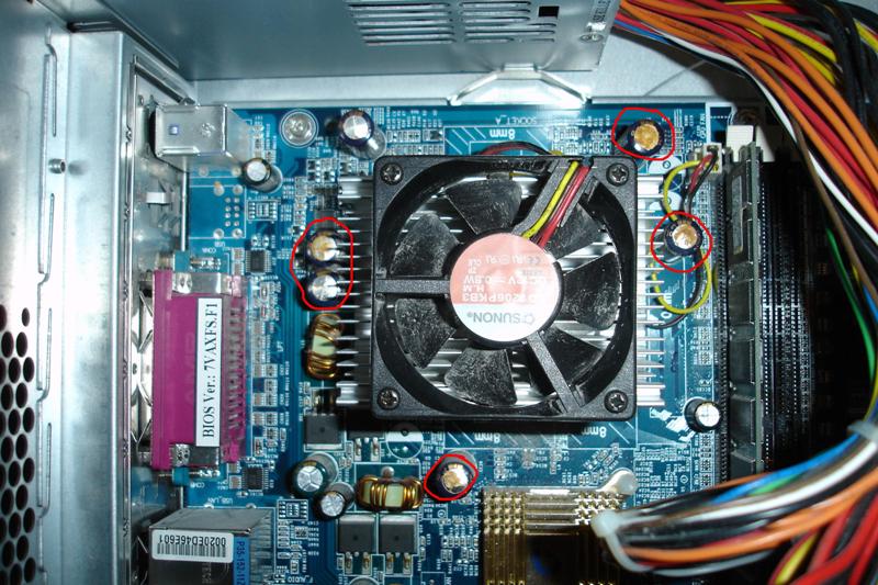

ich glaube ich habe das Problem gefunden, und zwar es lag am Mainboard. Die Kondensatoren, die sehen richtig schei... aus (mit rot markiert). Ich weiß nich wie lage das board noch aushält.:evillol:

das mainboard kannst du auf den müll hauen, die Kondensatoren sehen nicht gut aus !
kann nur sagen, RAUS mit dem Board, bevor noch andere Teile "abfahren"
und event. noch nen Gehäuselüfter zur besseren Kühlung
das hab ich ehrlich gesagt noch nicht gesehen, dass so viele Elkos gleichzeitig geplatzt sind
könnte auf Überhitzung zurückzuführen sein
:) streuner32: Mit der Hitze hast du Recht, beim Leerlauf ist der CPU 65° heiß. Das ist ei bisschen zu viel für den Athlon XP. Gehäuser Temperatur ist auch zu hoch 40°...:evillol:
