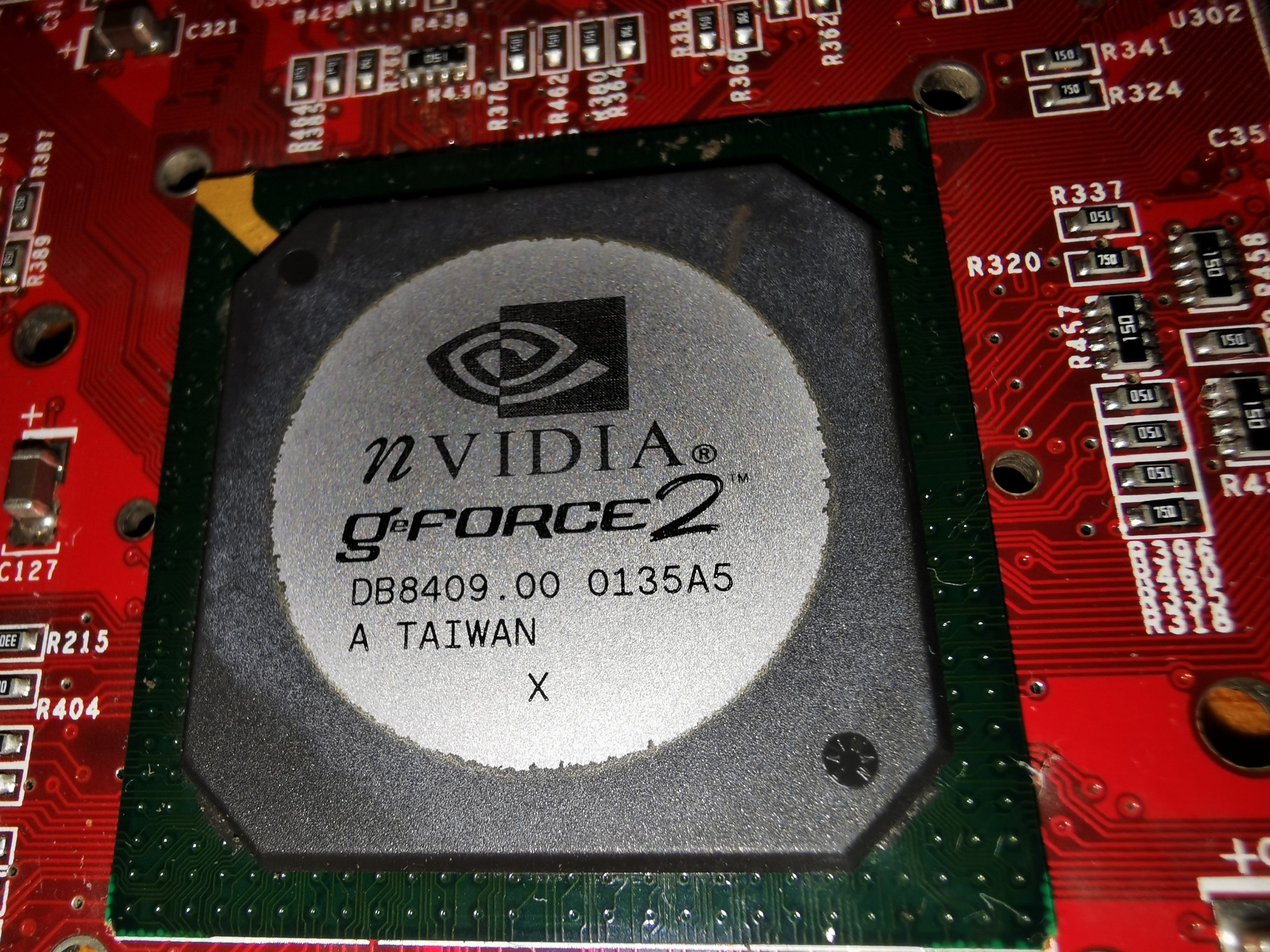

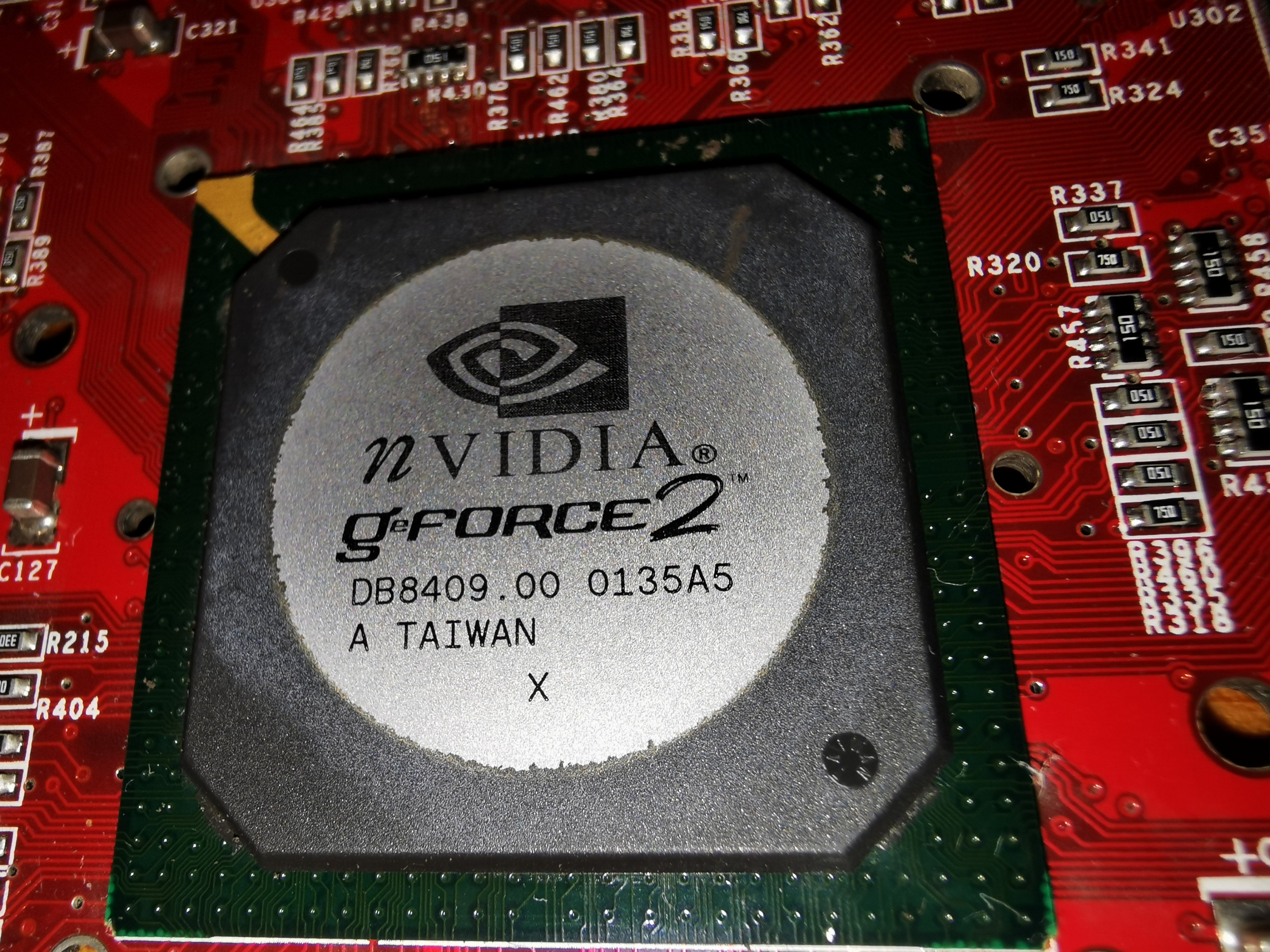

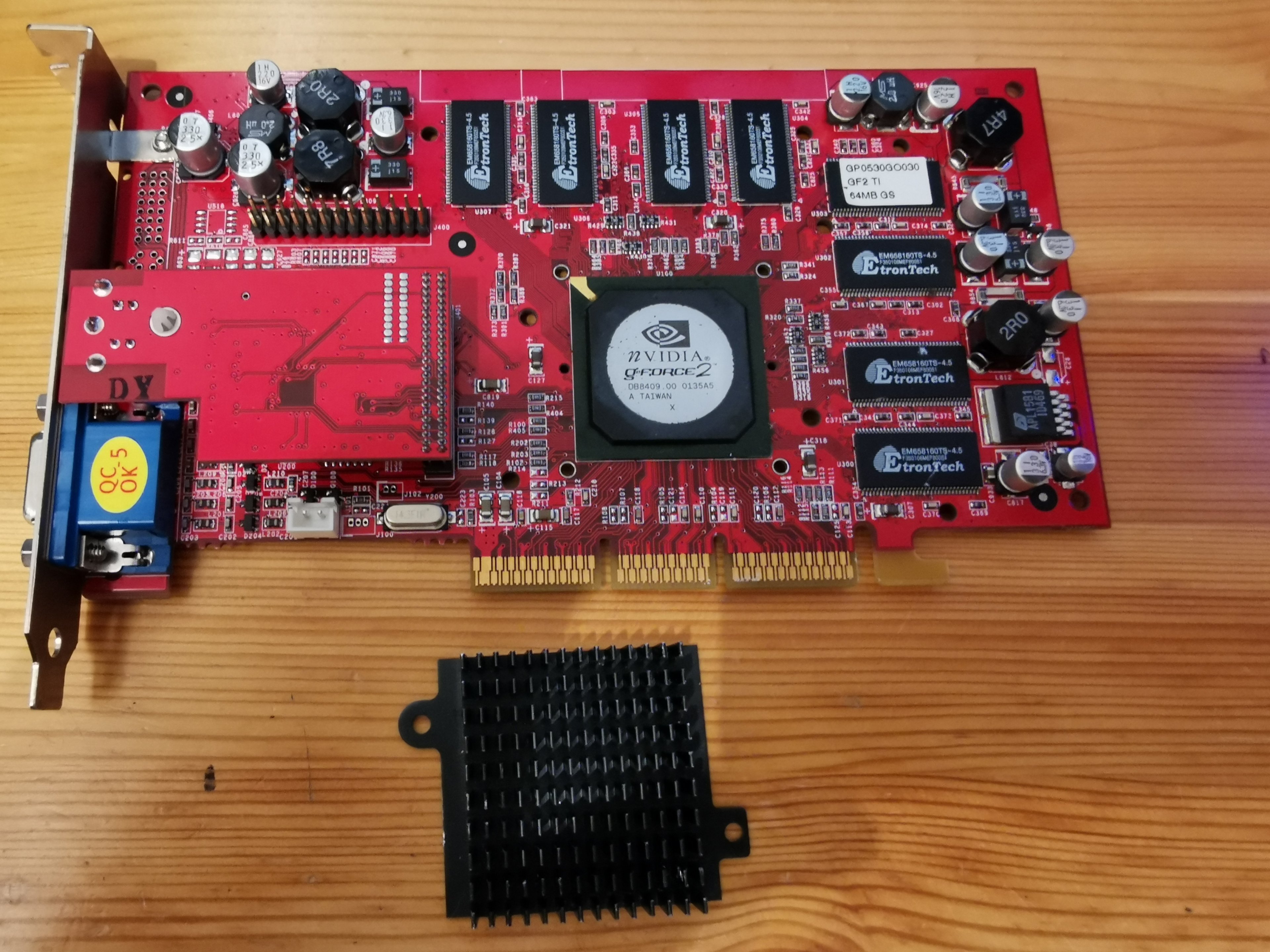

Gestern hat sich der Lüfter von meiner Geforce 2 mit noch lauterem Geratter verabschiedet als er ohne hin schon gerattert hat, jemande ne Idee wo ich billig Ersatz herbekomme, dachte der kleine schwarze da passt, aber, passt leider nicht.

Was steht denn auf dem Original Lüfter drauf:
12 V
5V?
4cm - Richtig?
2pin- Anschluss
Grüße!
Reaktionen: andi_sco
Solche Kühler gibt es bei Amazon für 1-2€ aus China, du musst nur den Lochabstand messen. Habe so bei ner MX440 den Kühler&Lüfter ersetzt.
Es gibt die Lüfter auch einzeln. 45mm sollte es sogar geben. Ansonsten tut es auch ein 40mm solange er die richtigen Verschraubungen hat.
Reaktionen: kryzs und andi_sco
Reaktionen: Candy_Cloud und andi_sco
Könnte man auf diesen Kühlkörper einen Lüfter mit 60mm anbringen oder soll alles originalgetreu bleiben? Die Auswahl wäre so deutlich größer.

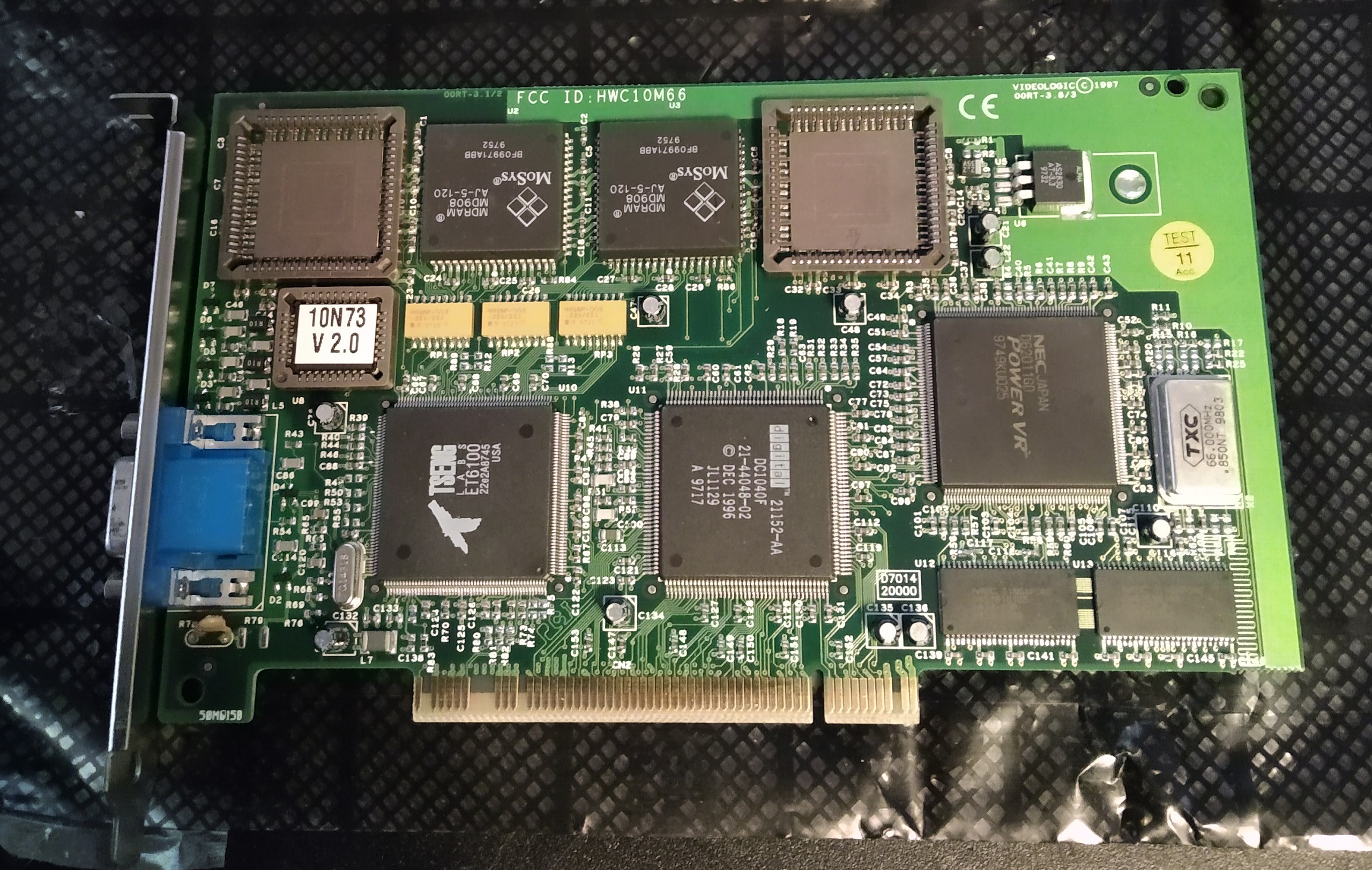

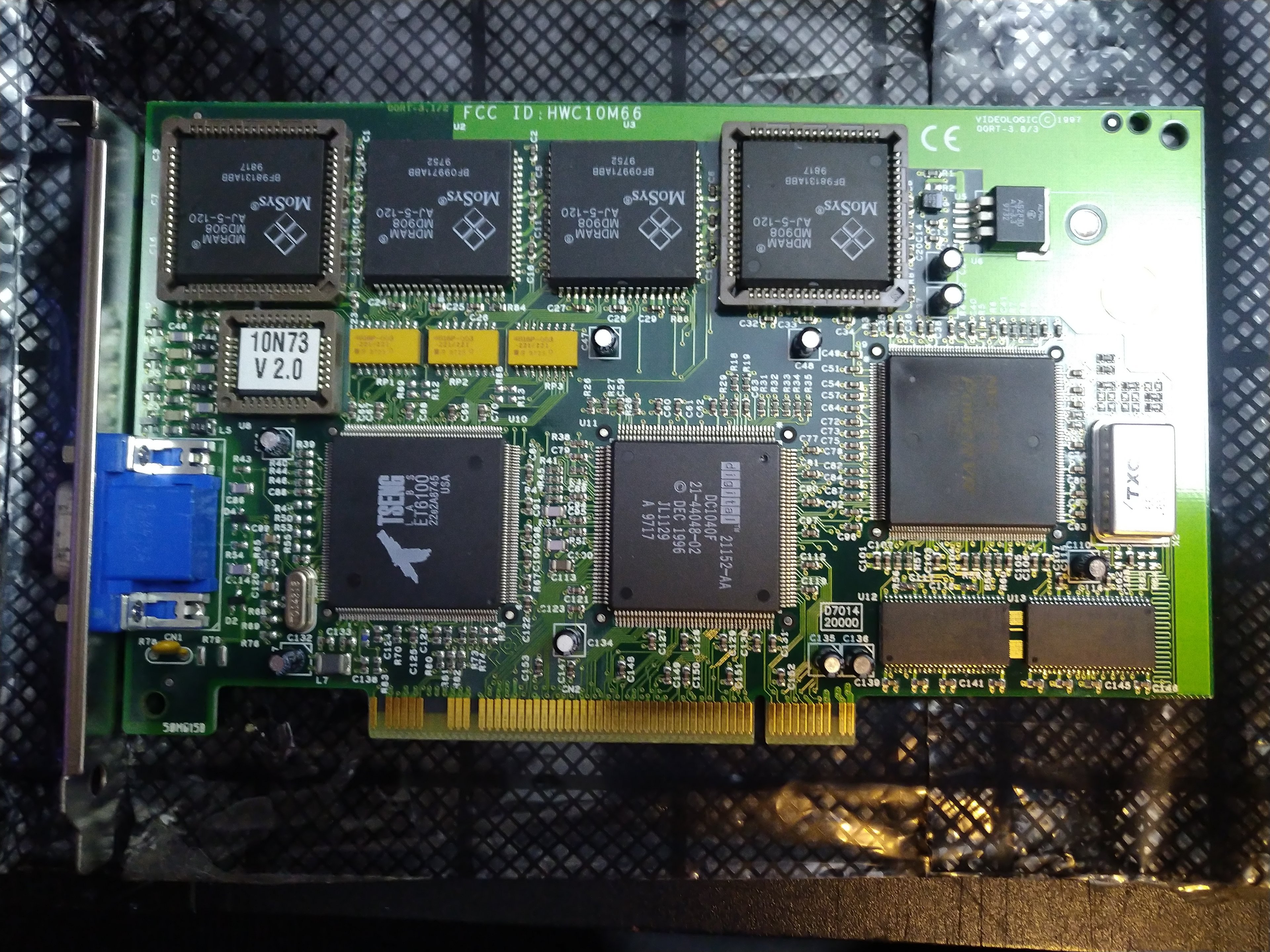

Endlich die fehlenden Speicherchips für meine Apocalypse 5D aufgetrieben.
Vorher:
Nachher:

konkretor schrieb:
Hast du arg bluten müssen?
Wurden vor kurzem nicht wieder Bitcoins in Millionenhöhe geklaut? Da liegen sie :evillol:
Reaktionen: ITX-Fan, kryzs und konkretor
Die MDRAMs bekommt man eigentlich recht günstig. Nur will meine ET6100 die irgendwie nicht, irgendwas ist an der ganz seltsam. Trotz 4MB Bestückung meldet sie 2,25MB und wenn ich sie mit 4,5 MB bestücke will sie gar nicht...
Du musst darauf achten, das die RAMs die selben Spezifikationen haben wie die, die verbaut sind. Da ist die dritte Zeile auf dem Chip. Hier AJ-5-120, diese muss bei allen Chips gleich sein.
Reaktionen: Hexxxer76, andi_sco und kryzs
Muss ich mal prüfen, aber das mit den Speichergrößen an sich ist ja schon seltsam. Die Karte kam bei mir mit 2 MD908, also den 1MB Chips an. Mit 4 von den Chips meldet sie aber 2,25MB, was eigentlich drauf hindeutet dass die Karte für 1,125MB Chips (MD909) gedacht wäre... mit 4 gleichen MD909 startet die Karte aber nicht.
