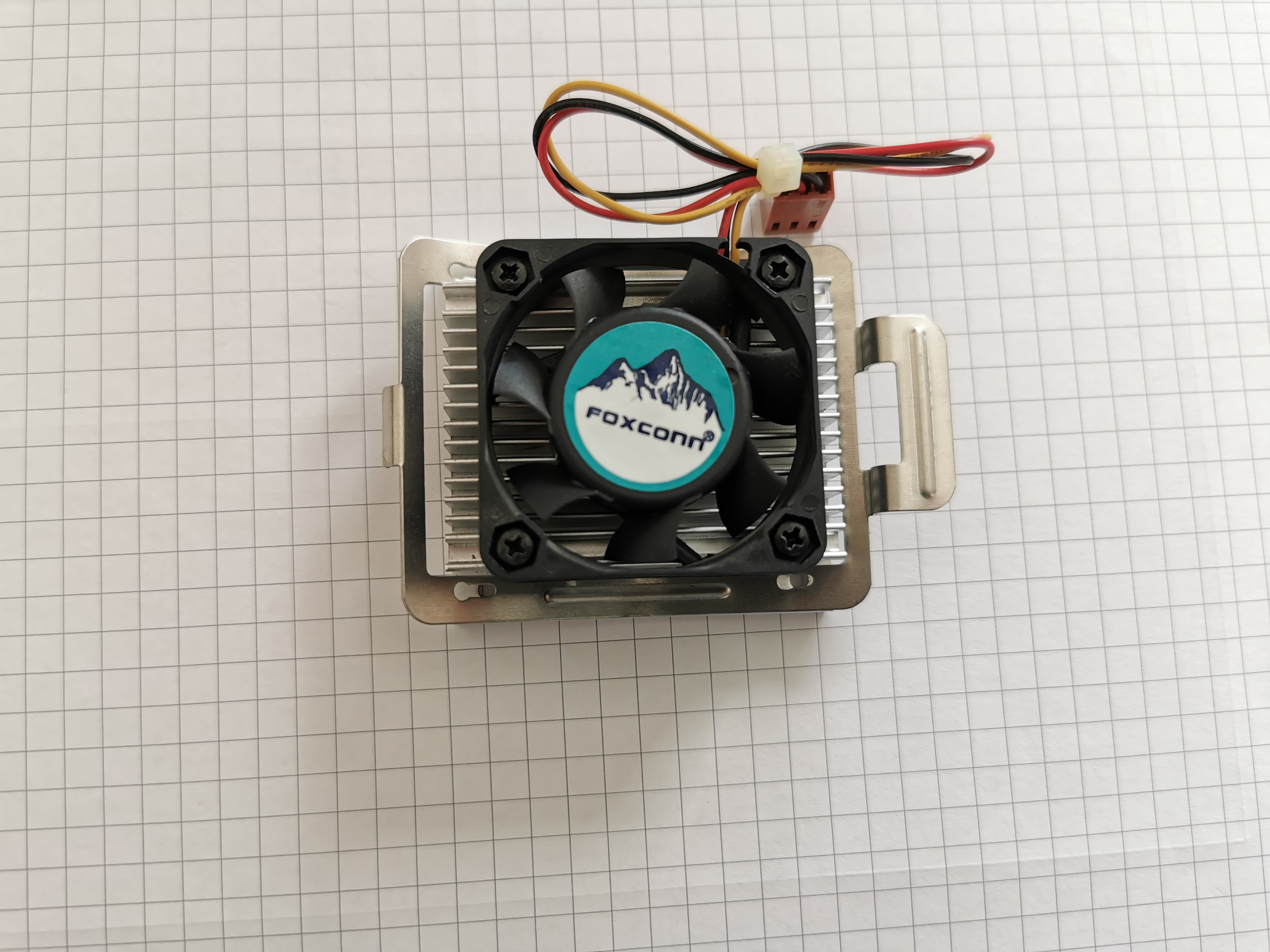

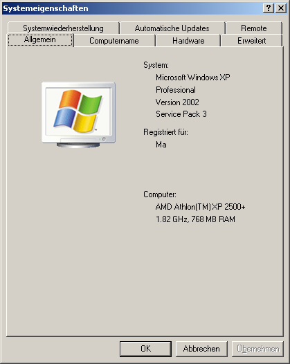

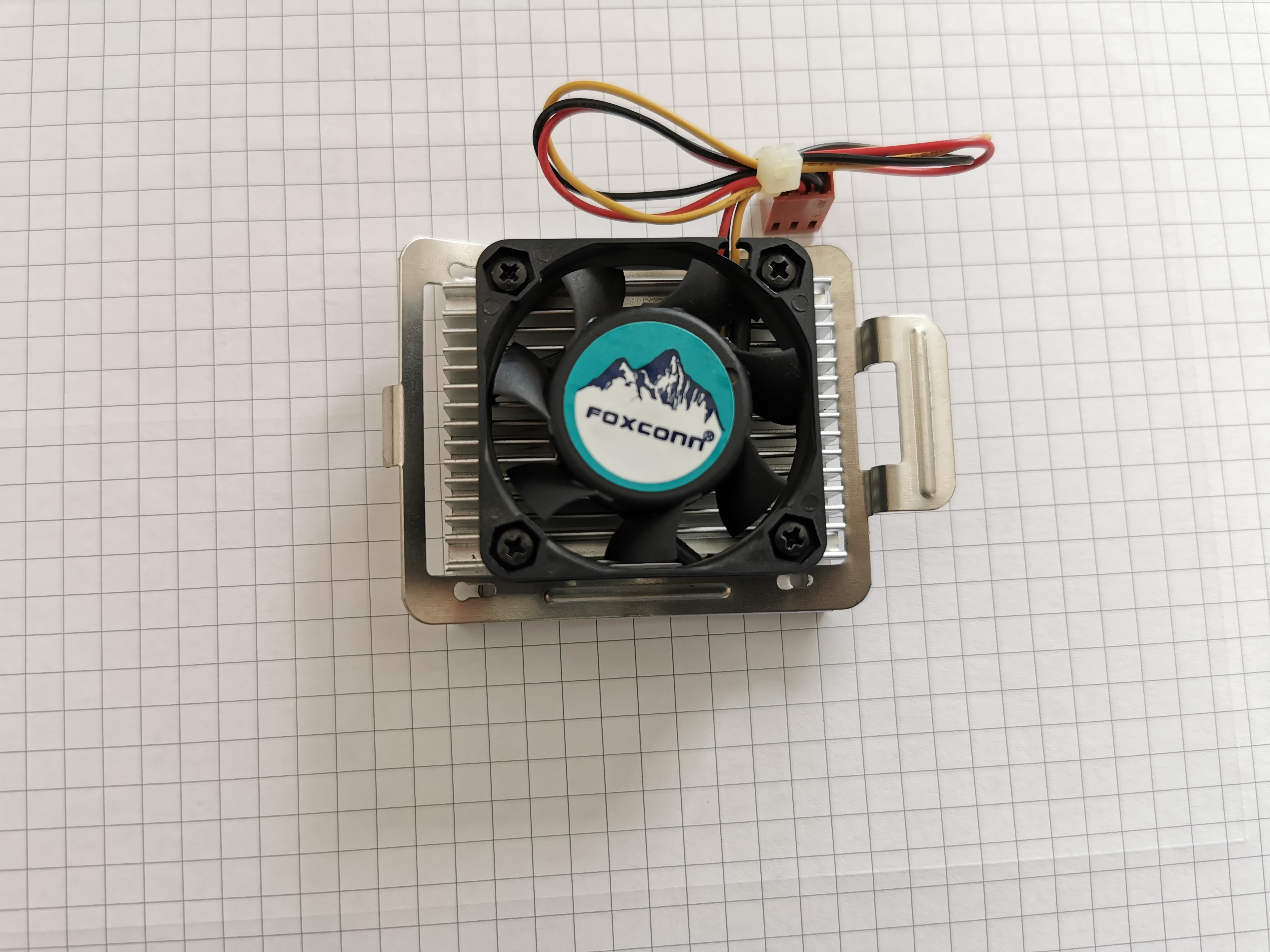

@sirYOgI : Habe hier noch einen Lüfter aus einer alten Firewall, Bohrbild bei 42 mm Abstand. (Die des Aluminium-Körpers). Geschraubt wurde aber ein 35mm - Lüfter direkt in die Lamellen, vielleicht ist das eine Lösung?

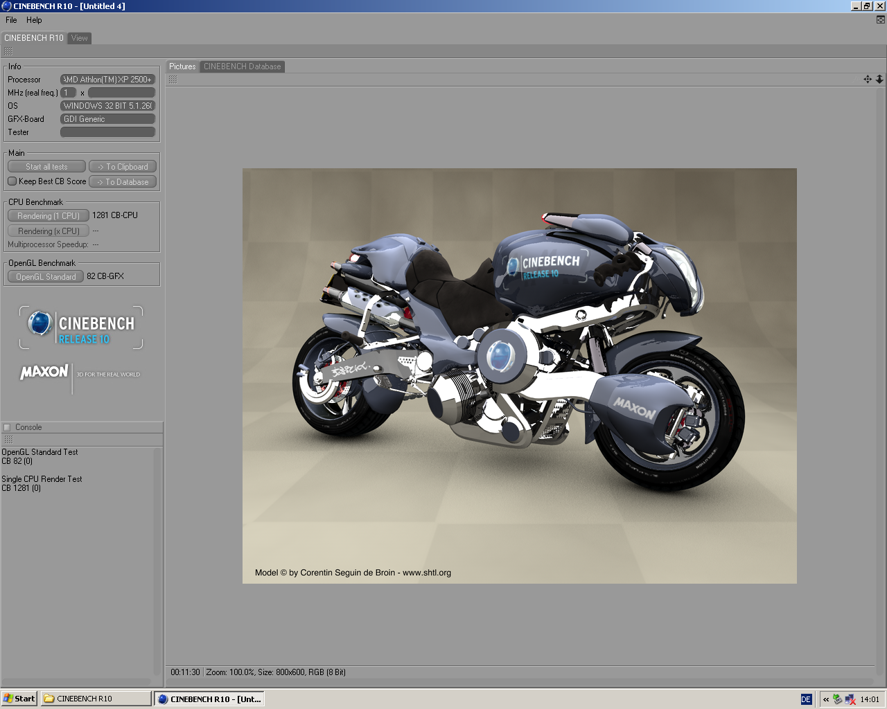

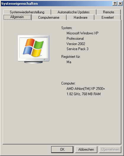

@andi_sco : Es ist gar nicht so einfach einen noch funktionierenden Download für Cinebench R10 zu finden! (Oder vielleicht muss ich mir meine Brille putzen!). Am Ende bei sibnet(.ru) gefunden!
Habe hier noch einen AMD XP 2500+ mit Asus A7V8X-X , 768 MB Ram und Geforce T400 (MX 400).
Hier die Ergebnisse des Standardtests: (1281 Punkte @ 1,83 GHz)
Bei Interesse kann ich auch nochmal meine anderen AMD CPU's nach und nach Benchen.
Noch vorhanden ist:
AMD XP 2400+
AMD XP 2800+
AMD Sempron 3000+
2x AMD Athlon 1000 ( A1000AMT3B und A1000AMT3C )

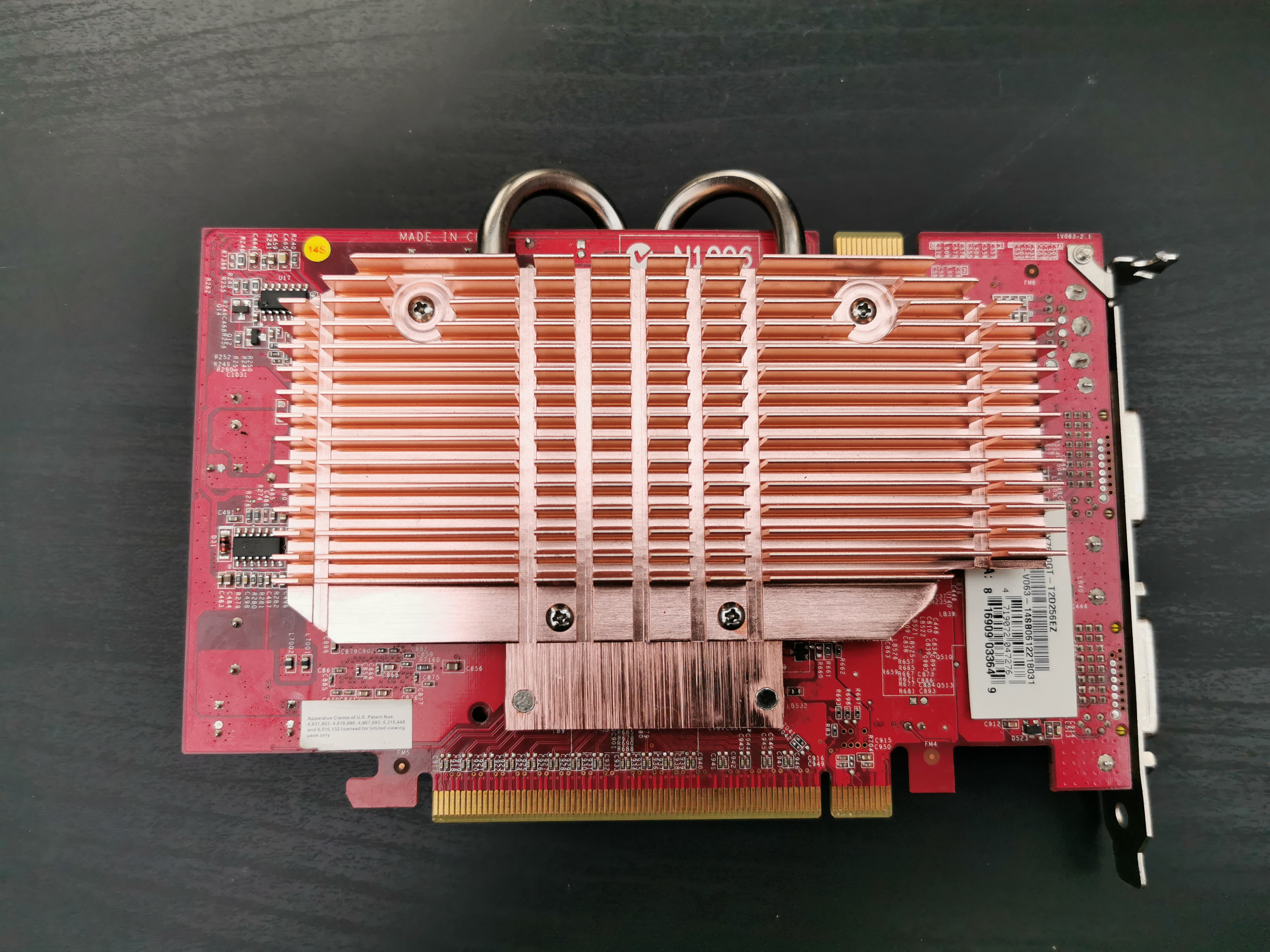

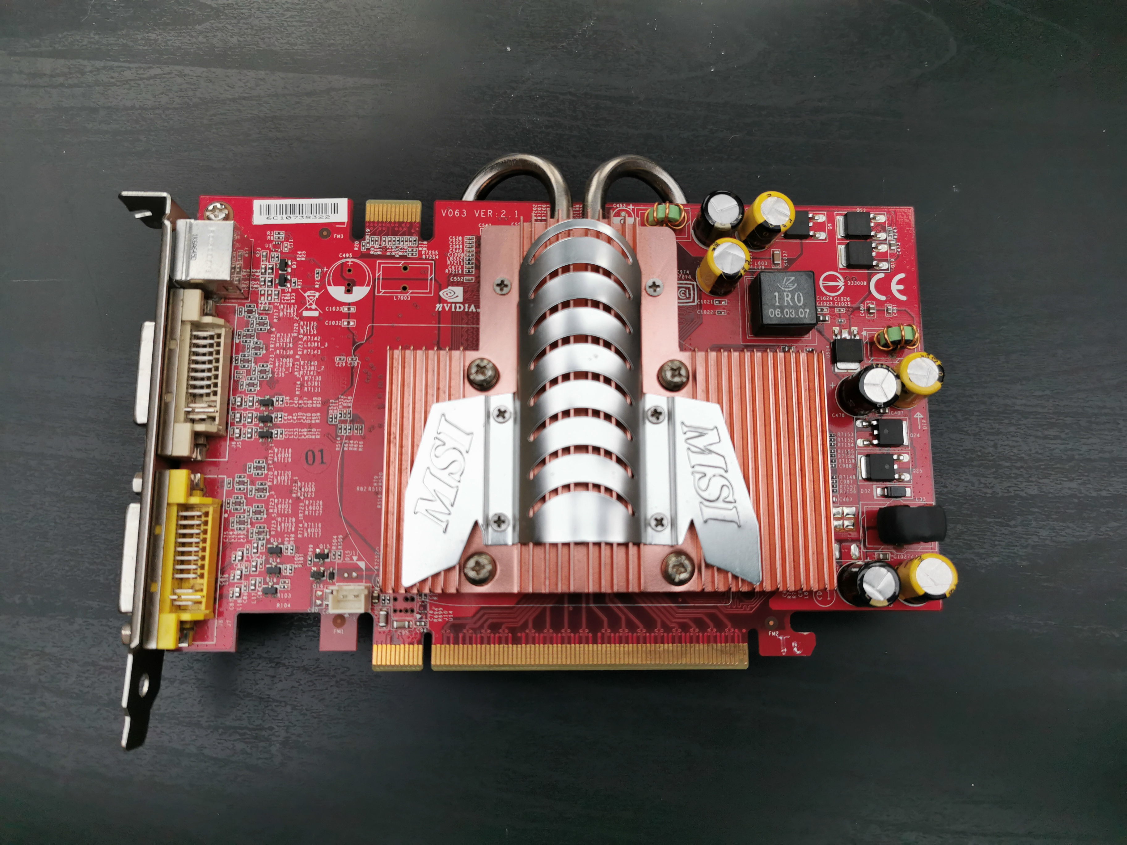

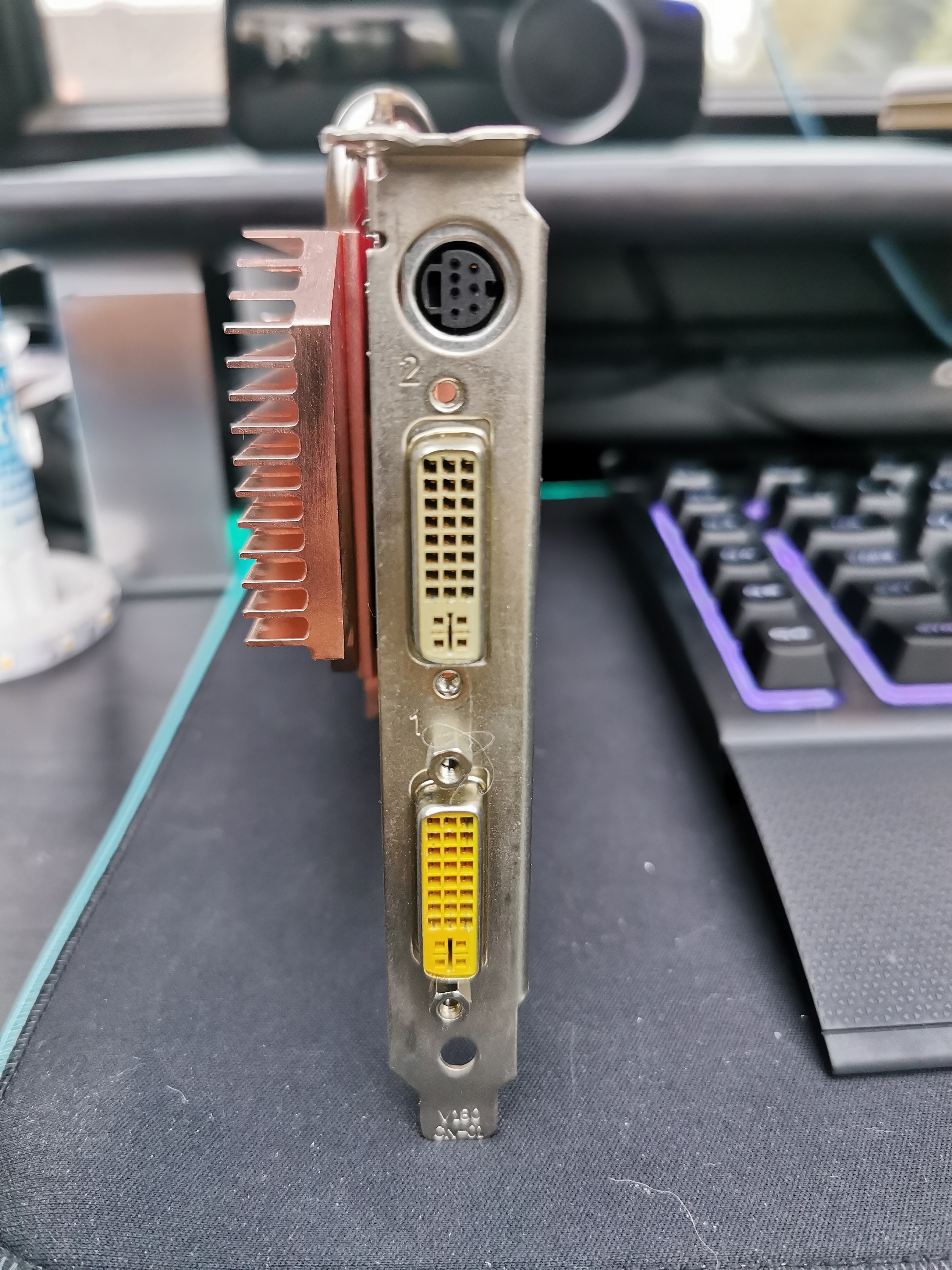

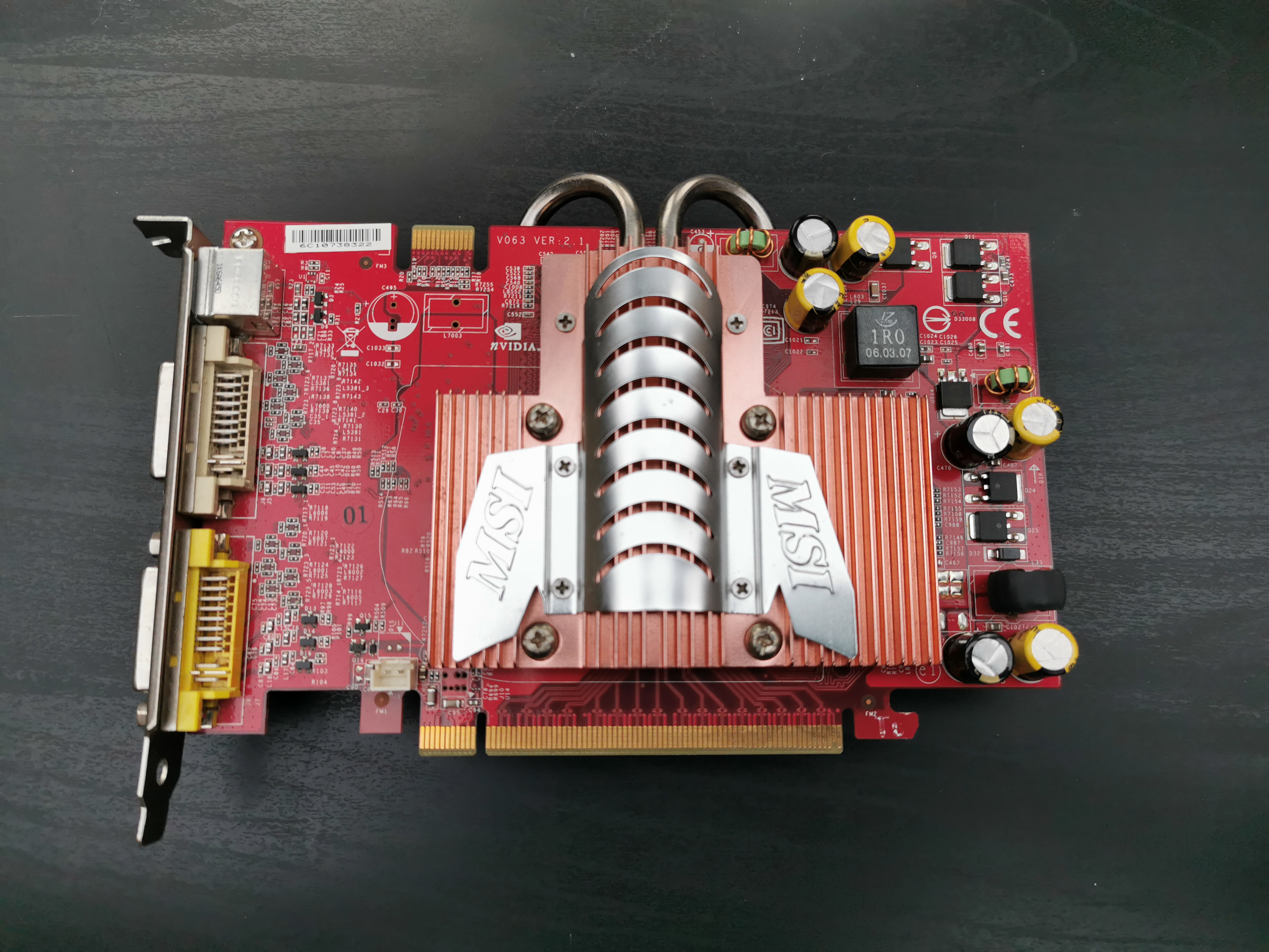

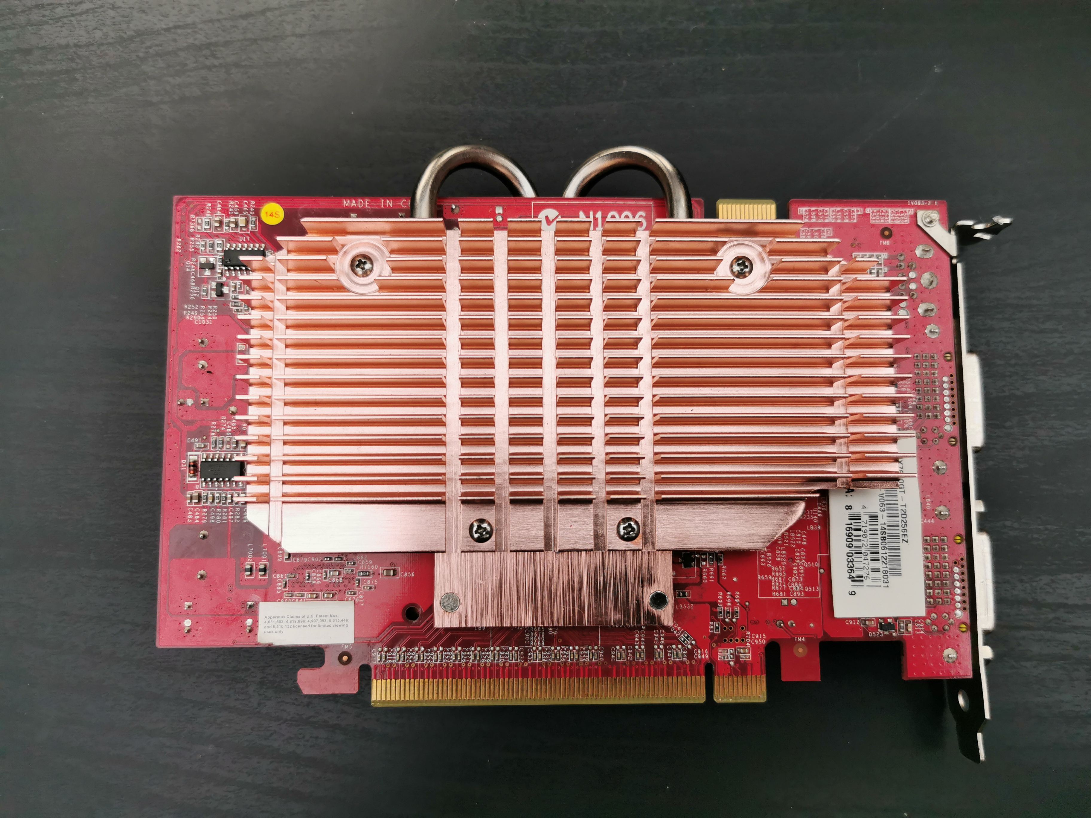

Eine Schicke MSI 7600GT Passiv

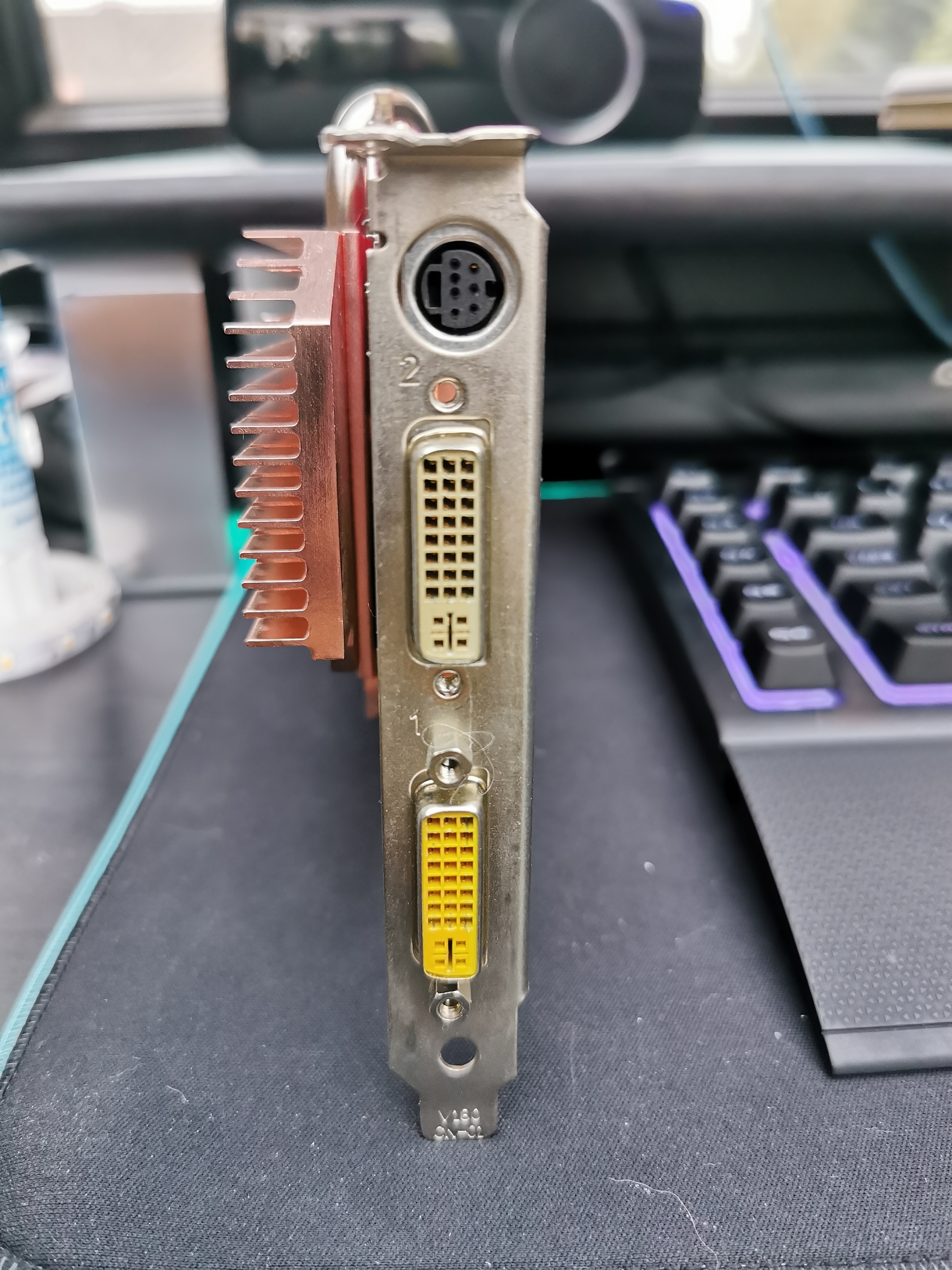

Schick Schick!
2x DVI
...und was bitte ist der runde Anschluss?
Reaktionen: andi_sco
Der Runde Anschluss ist S-Video. Der deutlich bessere Anschluss als der Gelbe Cinch Stecker, da bei S-Video ein super scharfes Analoges Signal entnommen werden kann.
Reaktionen: kryzs, konkretor und andi_sco
Hidong schrieb:
Ahja, hatte mein Hirn schon aussortiert. Vor ein paar Jahren wäre das wohl noch sofort abrufbar gewesen
Vielen Dank!

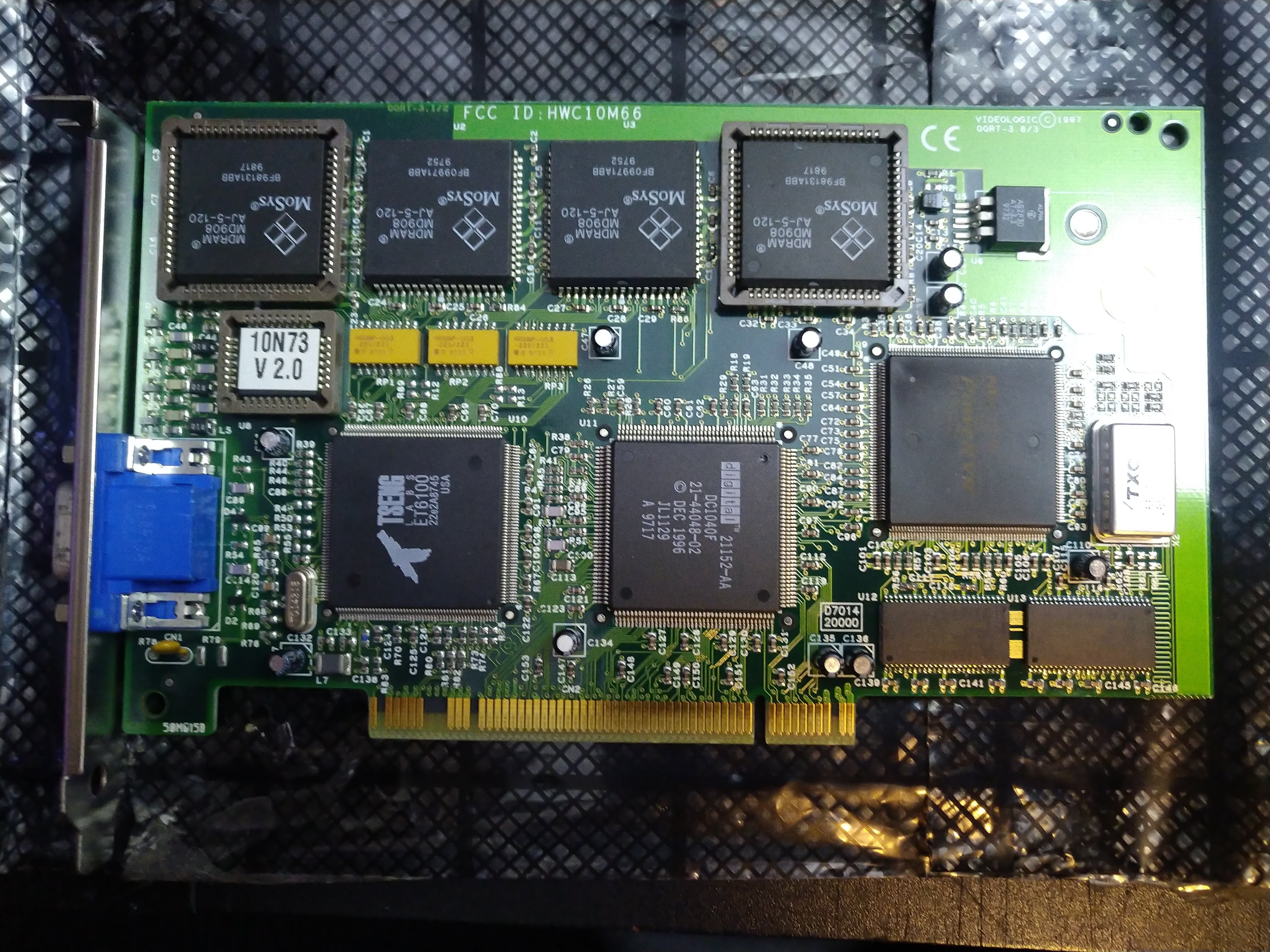

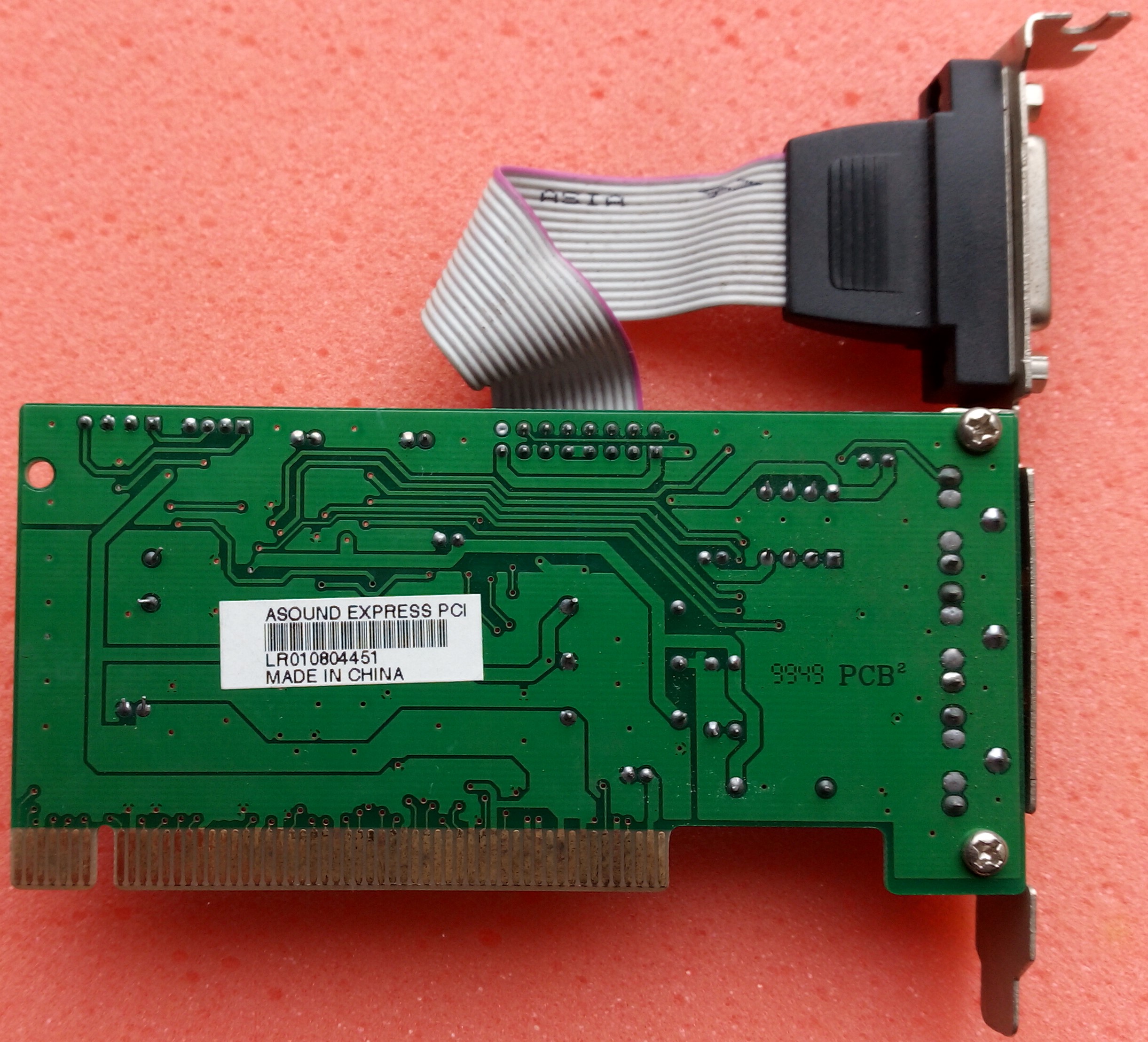

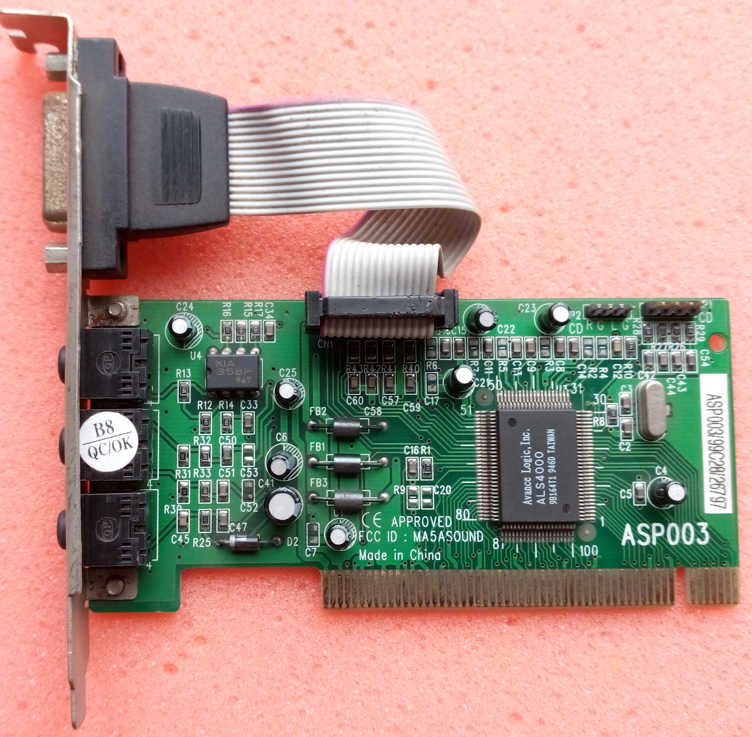

A Sound Express PCI ein Bisschen Patina ;)

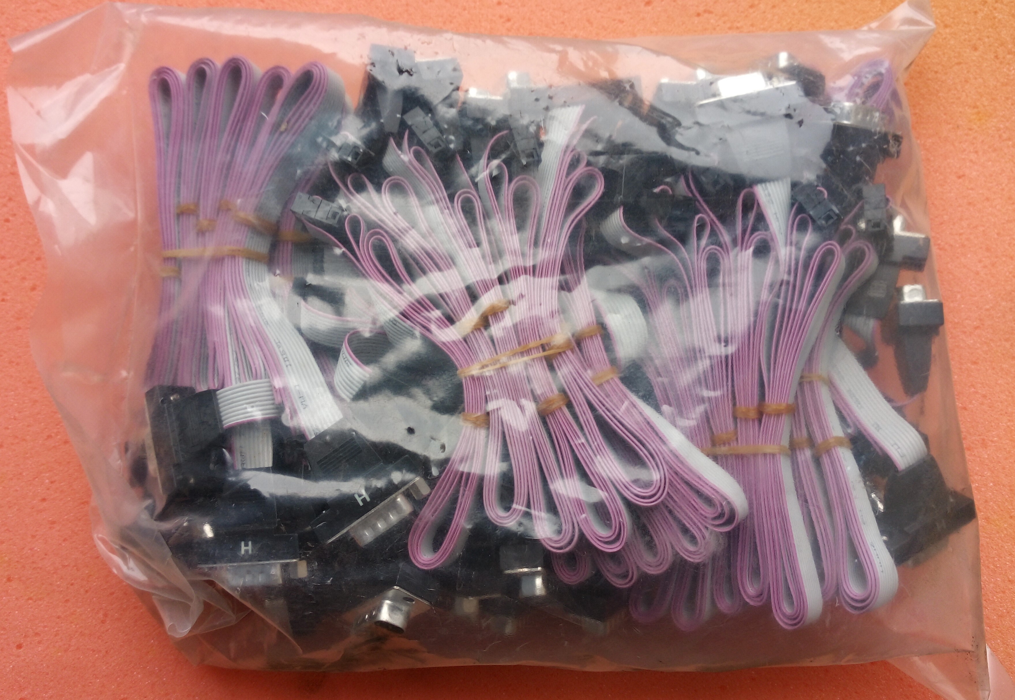

Paar Kabel noch gefunden 50x 10 Pin Motherboard Pinheader auf serielles DB9 Kabel :D

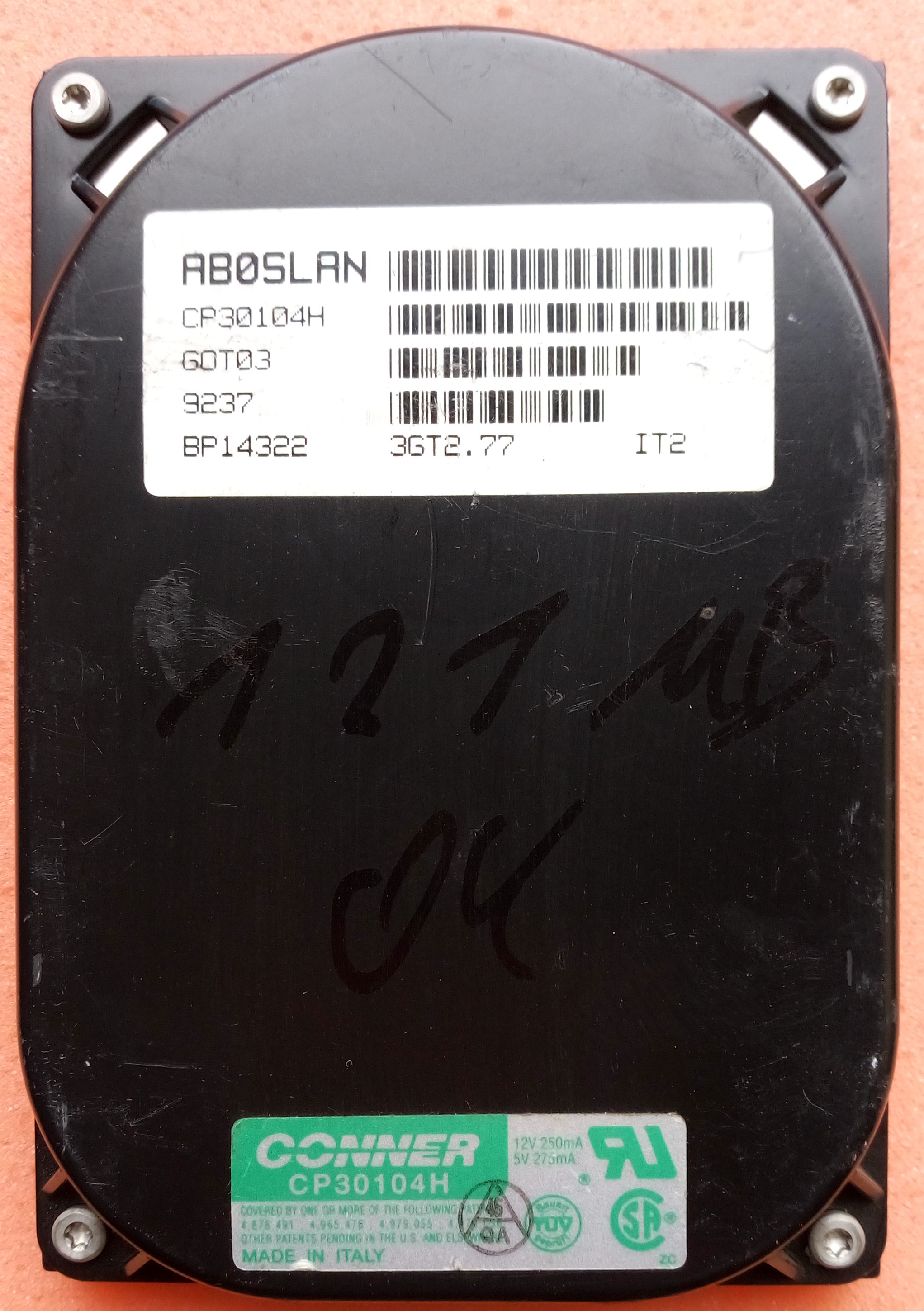

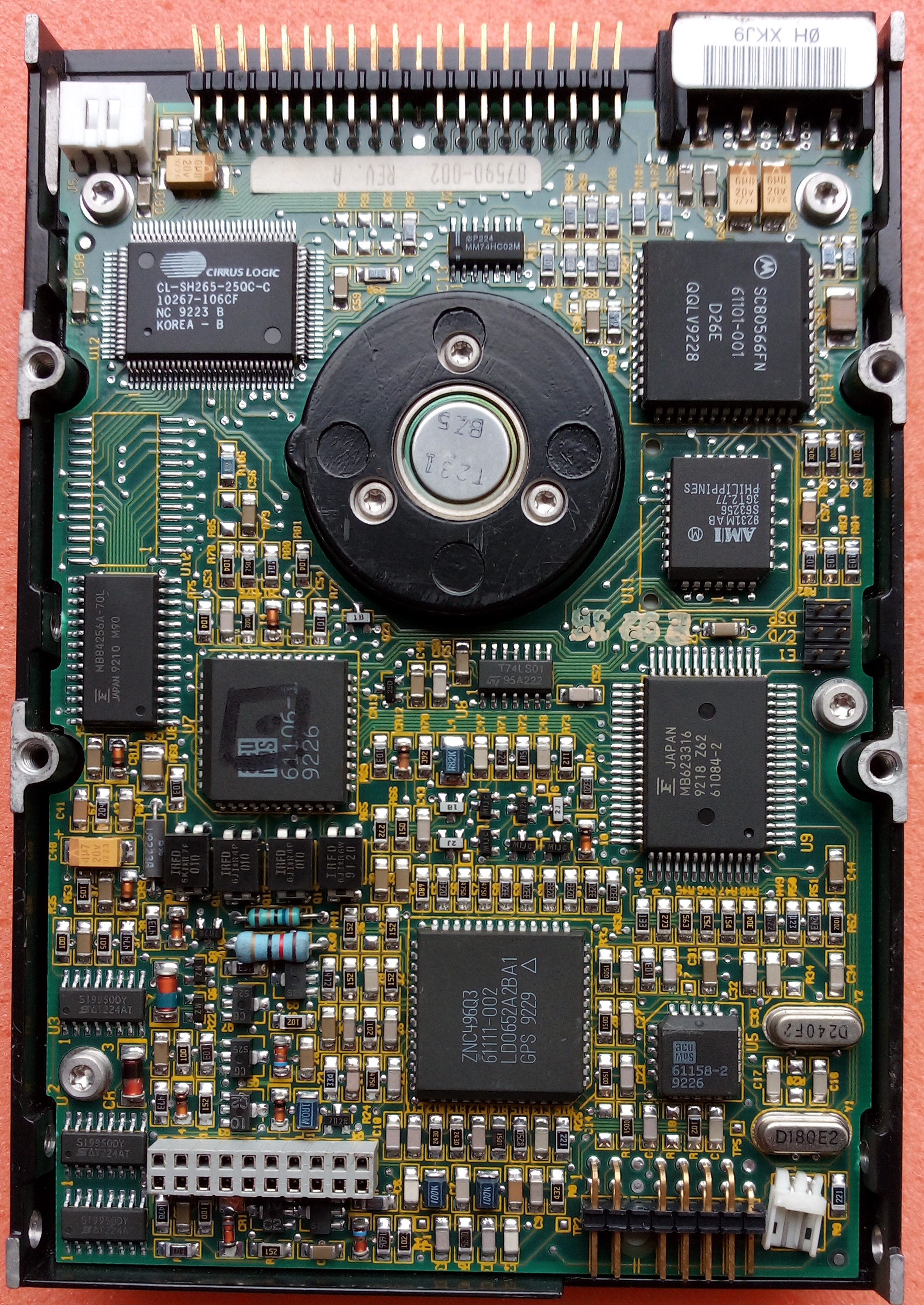

HDD CONNER CP30104H 120MB IDE
HDD WESTERN DIGITAL Caviar 140 IDE

Ahh diese IDE Pinleisten ohne Gehäuse mit dem typischen Bild. Die äußeren sind verbogen vom Stecker seitlich abziehen :D
Noch häufiger bei Diskettenlaufwerken zu finden 😂

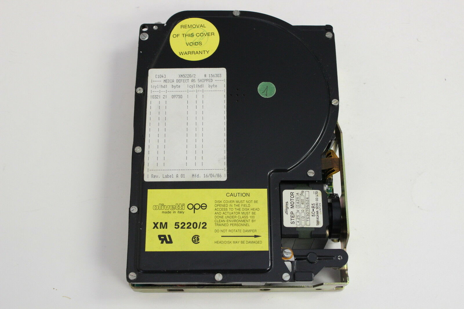

Die Festplatte wurde in Italien hergestellt (zusammengebaut). Wow! Grade mal Google gefragt - das war eine Kooperation mit Olivetti - seinerzeit auch Festplattenproduzent.
MfG

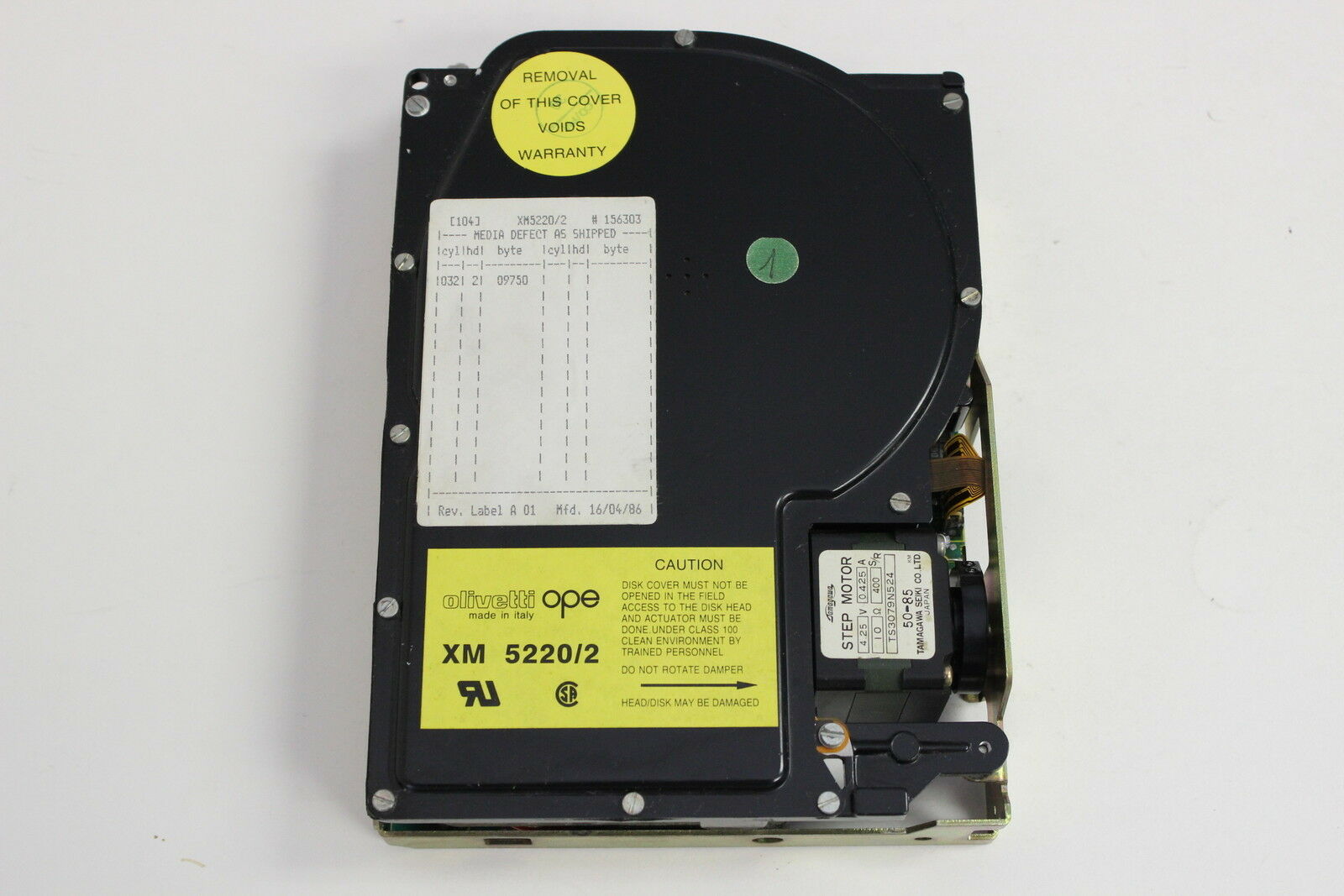

P.S. Hier ein Fund von Ebay: 20 MB MFM Platte

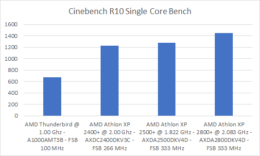

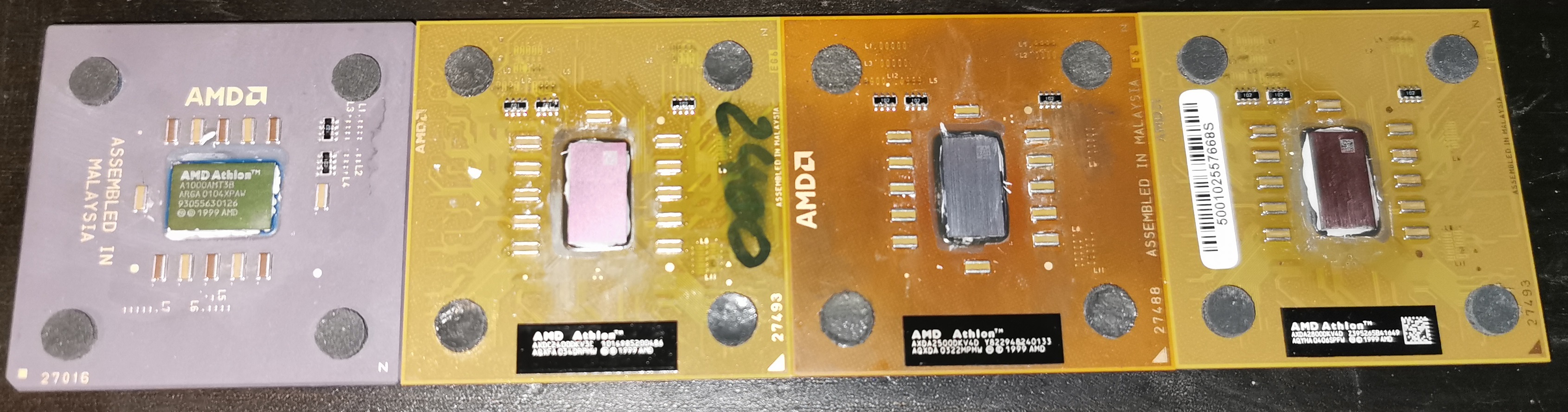

Heute konnte ich die Zeit aufbringen mich den weiteren Benchmarks zu widmen:
Das Testsystem | CPU-Kandidaten | Probleme | Abstürze:
Das Testsystem:
Mainboard: Asus A7V8X-X mit VIA KT-400 Chipsatz
Arbeitsspeicher: 3x 256 MB DDR-400 - Kingston
Grafikkarte: Siluro Geforce T400 (Geforce MX 400)
CPU-Kandidaten:
AMD Thunderbird @ 1.00 Ghz - A1000AMT3B - FSB 100 MHz:
Im Gegensatz zum 4 Monate später erschienenen A1000AMT3C hatte diese Variante nur 100 MHz FSB.
AMD Athlon XP 2400+ @ 2.00 Ghz - AXDC2400DKV3C - FSB 266 MHz:
Kein Thoroughbred B sondern ein Thorton! Dies waren Barton-Kerne mit zur hälfte deaktiviertem L2 Cache.
AMD Athlon XP 2500+ @ 1.822 GHz - AXDA2500DKV4D - FSB 333 MHz:
Der "kleinste" der Barton-Kerne und noch dazu ein absolutes Übertaktungswunder. Einer meiner Jugendkumpels hatte das gute Teil auf dem Niveau eines 3200+ auf einem A7N8X-Deluxe übertaktet. Der rannte wunderbar. Kurzfristige versuche ihn auf ein Pseudo-3400+-Niveau zu kriegen verliefen in Überhitzungsprobleme mit dem Standardkühler.
AMD Athlon XP 2800+ @ 2.083 GHz - AXDA2800KV4D - FSB 333 MHz:
Ebenfalls ein Barton, wie auch der 2500+ im Februar 2003 auf den Markt gebracht.
Probleme:
Der AMD Thunderbird wurde beim Bios-Start nur mit 666 MHz angezeigt im Windows waren es jedoch 1000 MHz. (Dazu und als Ergänzung bitte die HTML-Anhänge von CPU-Z beachten.)
Abstürze:
Wie in meinem letzten Post geschrieben besitze ich noch einen AMD Thunderbird 1.00 GHz mit Bezeichnung A1000AMT3C. Leider war es mir nicht möglich einen vollständigen Benchmark durchzuführen, da Cinebench nach ca. 3 Minuten den Dienst verweigerte. Mein Versuch ging soweit den V-Core um 0.05V anzuheben (1.8V statt 1.75V) um etwas mehr Stabilität zu erreichen. Es wurden knapp 4 Minuten erreicht. Eine Überhitzung sollte nicht vorliegen, da ein zweiter 80mm Kühler den CPU Kühler unterstützt hat. Meine Vermutung ist das der verbaute Arbeitsspeicher die Konfiguration nicht mag und deshalb einen Fehler verursachte. Das ganze hatte ich "damals" mit dem AMD XP 2500+ und 1x 512 MB DDR-400 Ram von Infineon durch. Falls jemand eine Idee hierzu hat würde ich mich über Lösungsvorschläge freuen!
Das Ergebnis wie folgt:
CPUPunkte
671​
1227​
1281​
AMD Athlon XP 2800+ @ 2.083 GHz - AXDA2800DKV4D - FSB 333 MHz
1445​
Weitere Planung:
In Bezug auf A1000AMT3C und obenstehender Konfiguration:
- Arbeitsspeicher tauschen auf 2x 256 MB (anderer Hersteller vorhanden) und auf einen stabilen Betrieb hoffen.
Weitere Tests:
Da noch ein Asus A7N8X mit aufgeblähten Kondensatoren in meinem Fundus vorliegt werde ich diese in den kommenden Tagen ersetzen (+ hoffen das der Austausch klappt!).
Anschließend möchte ich mich nochmals dem A1000AMT3C und allen anderen CPU's in zusammenhang mit diesem Board widmen.
Übertaktung: Mit dem A7N8X und dem AMD XP 2500+ möchte ich ebenfalls versuchen das Niveau eines AMD XP 3200+ zu erreichen. Gearbeitet wird zur Sicherheit mit einem separatem Temperatursensor um den Totalschaden zu verhindern.
Einen schönen Abend euch allen!

20MB reichen heute nicht mal für die RAW einer Canon EOS 5D MK III.. Vor allem schubst das eine SD oder CFast mal eben weg, die Platte hat sicher ne weile gebraucht 20MB zu schreiben.

@Magi2202 : holy shit
Der Athlon 1000 hat ne höhere Leistung als ein wesentlich moderner Pentium, der braucht 120 MHz mehr.
Den XP 2800+ schlage ich nicht mal, trotz 480 MHz höheren Takt.
Gut, dafür braucht der Pentium auch nur 6-10W für 4 Kerne inklusive Grafikkarte.
Timings mal verändert?
Naja, ne Seagate ST-225 (auch ne 20MB MFM) hat laut Datenblatt ne Transferrate von 5
Wenn man übers BIOS dann den idealen Interleave ausmisst kommt man auf 200kB/s, die "5" sind also Sekunden pro Megabyte ^^
Die Seagate würde also 100 Sekunden brauchen für einmal voll schreiben. Nicht mal 2 Minuten... geht eigentlich ;-)

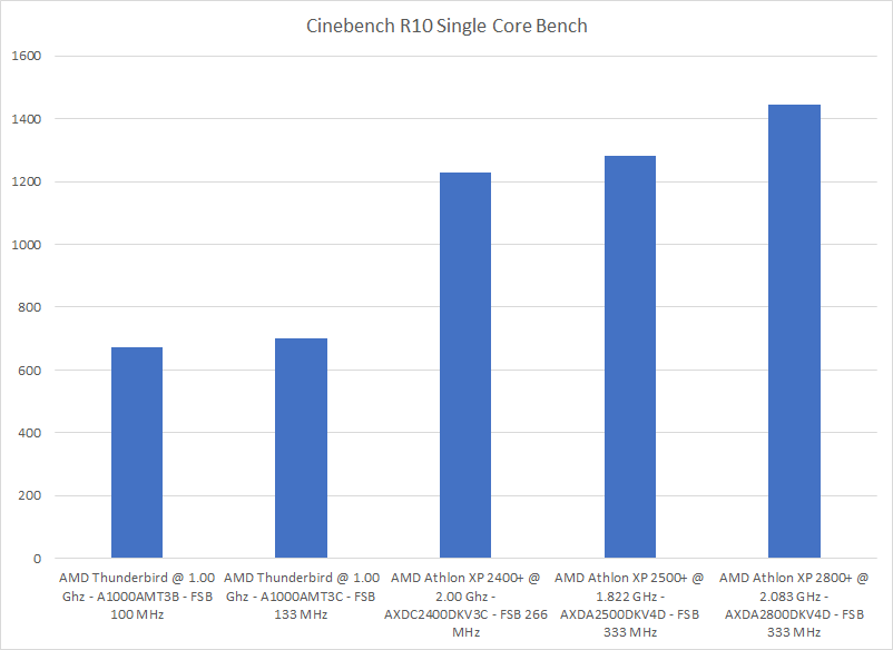

@andi_sco @Candy_Cloud
Die schnelle Reaktion in diesem Thread lies mir keine Ruhe!
Ich bin nochmal in mich gegangen und konnte mich daran erinnern das das Handbuch des Mainboards eine Überraschung bereit hielt. Zitat:
Man beachte: PC2700 max. 4 Bänke (obwohl nur 3x vorhanden sind ;)).
Ausschlaggebender Punkt war das 3x 256 MB - PC3200 eingebaut waren. Warum auch immer ist das Mainboard erst beim AMD Thunderbird instabil geworden.
Hier die neusten Ergebnisse:
CPUPunkte
AMD Thunderbird @ 1.00 GHz - A1000AMT3B - FSB 100 MHz
671​
AMD Thunderbird @ 1.00 GHz - A1000AMT3C - FSB 133 MHz
702​
AMD Athlon XP 2400+ @ 2.00 GHz - AXDC2400DKV3C - FSB 266 MHz
1227​
1281​
1445​
Somit zeigt sich das der gesteigerte FSB die Punkte um rund 4,6% nach oben treibt. Es könnte nun allerdings sein das der Dual-Channel der beiden verbleibenden RAM Bausteine einen Einfluss auf das Ergebnis hat. Das teste ich vielleicht bei Gelegenheit, werde dann aber nur eine kurze Ergänzung verfassen. Sonst müssen wir noch einen AMD CPU Retro-Thread eröffnen! :evillol:

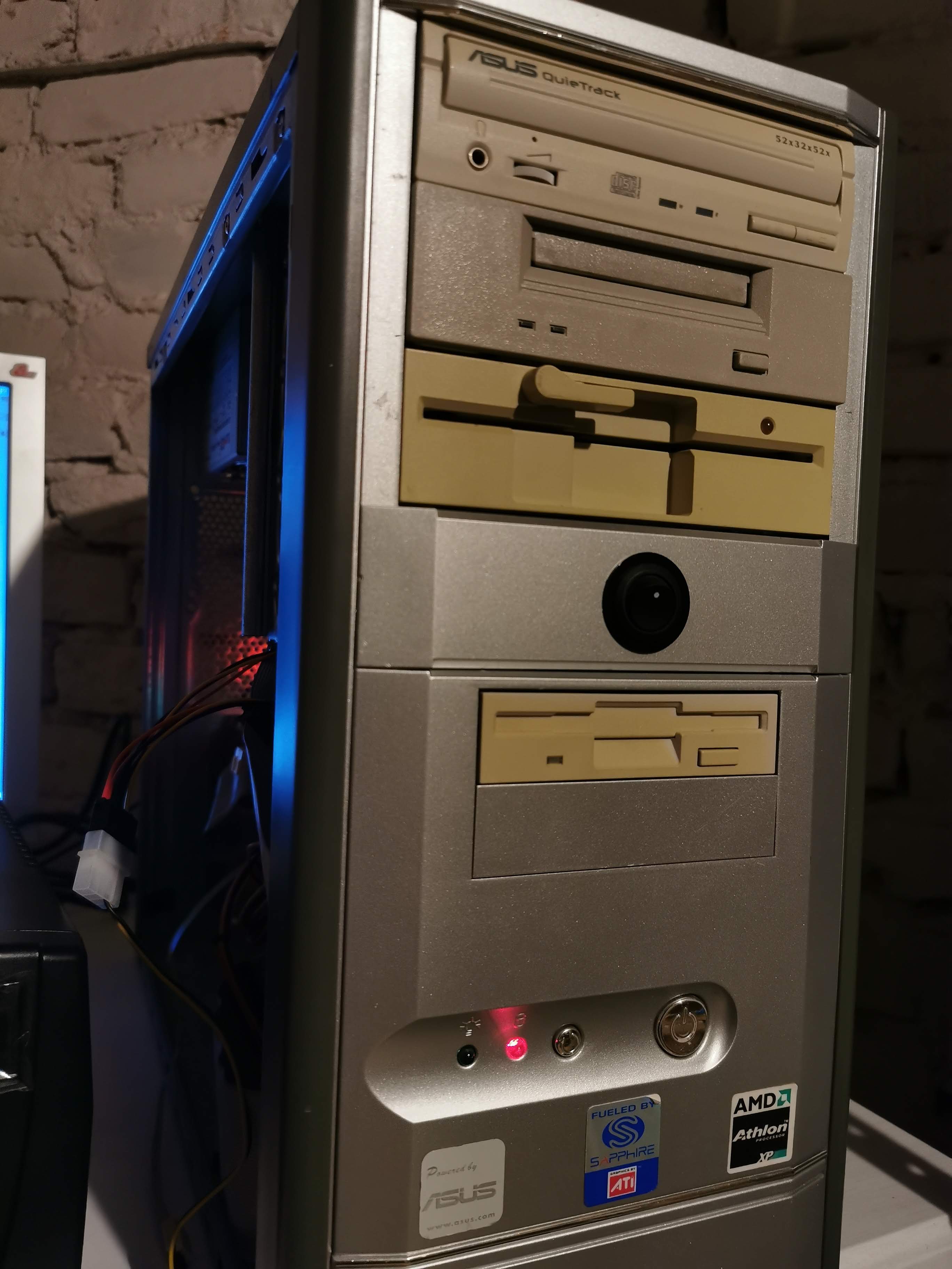

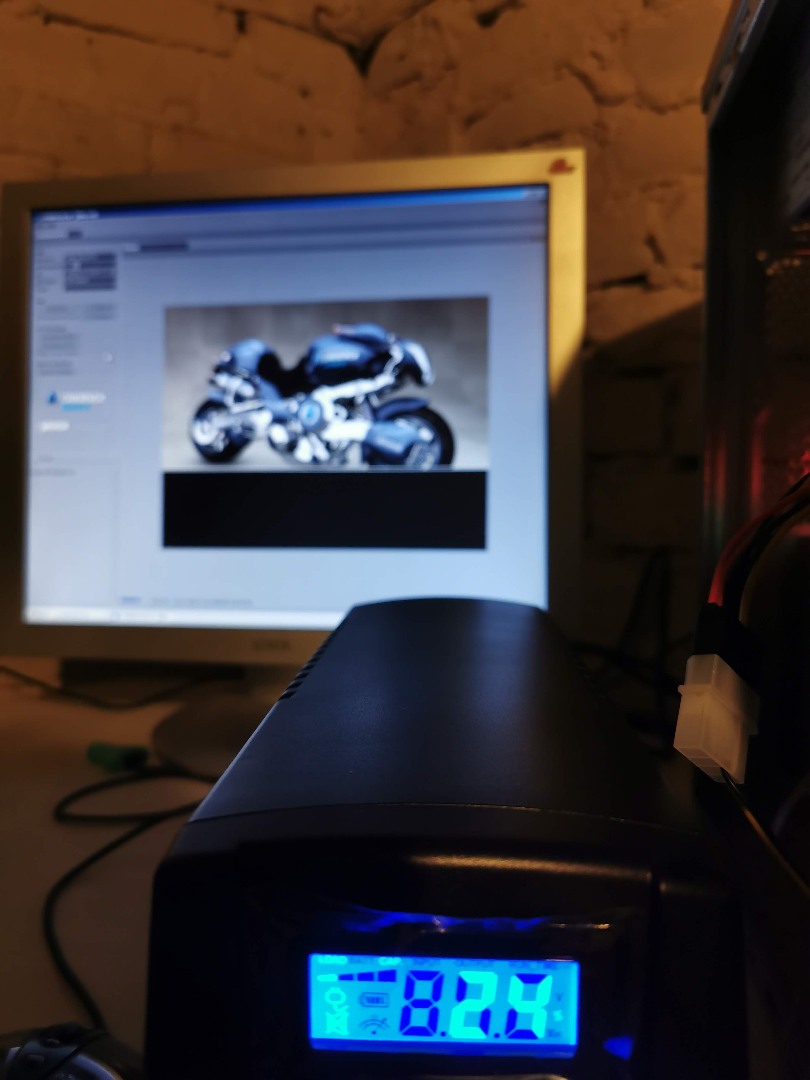

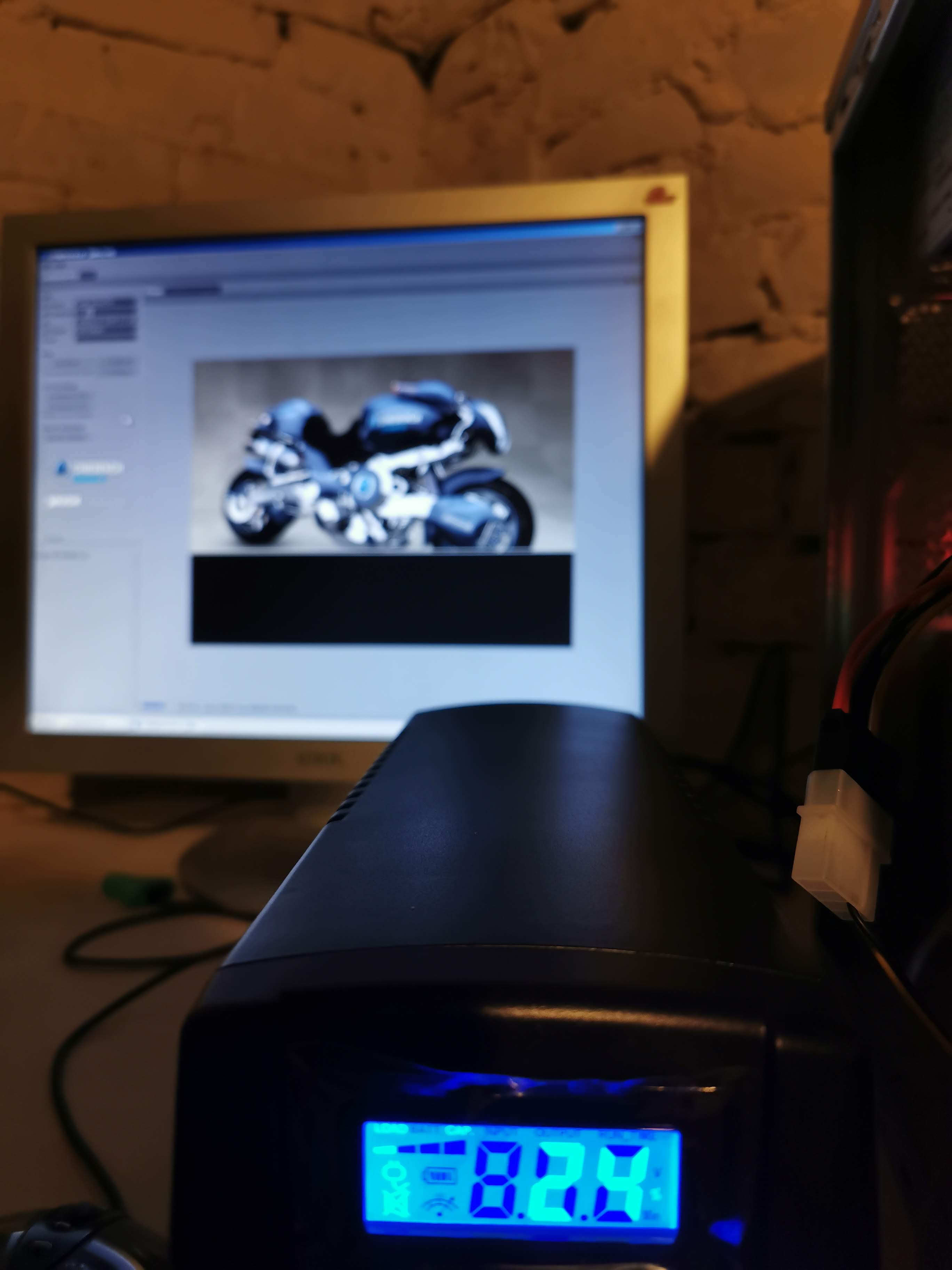

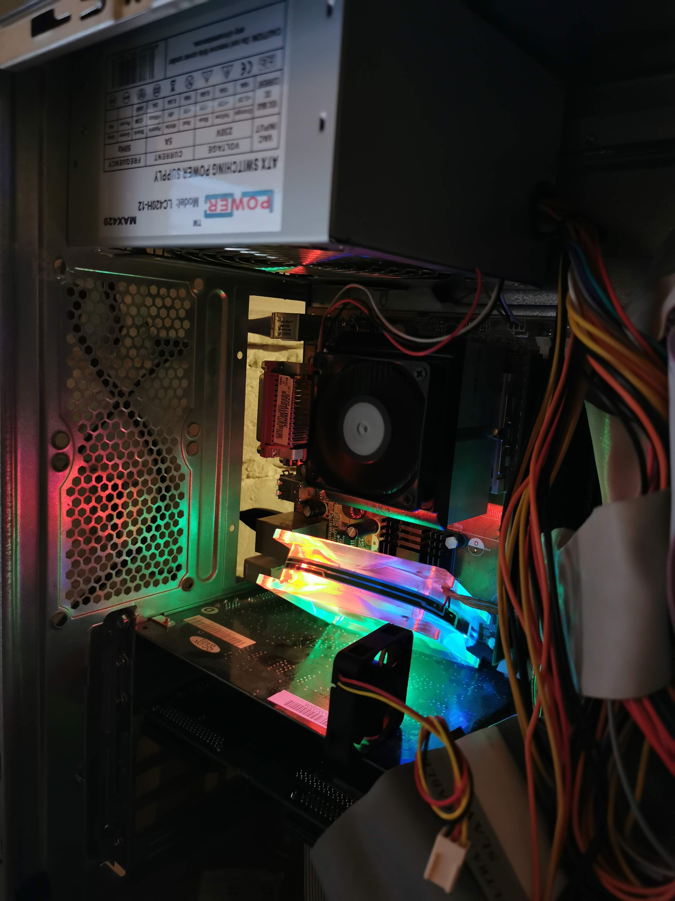

Zum Thema Stromverbrauch:
Ich konnte auf die schnelle eine USV besorgen. Diese hat eine Leistungskapazität von 550W. Beim Benchmark waren davon gut 24% genutzt. Entspricht 132 Watt für das gesamte System (ohne Monitor!). Die Laufwerke auf den Bildern sind bis auf das Floppy alle abgeklemmt gewesen.
Eine SCSI Karte ist noch im PCI Slot verbaut.
Zum Schluss noch Bilder des Testsystems.

Das Kühlkonstrukt ist ja mal geil 😂 - ein 80mm Lüfter, angelehnt auf einen 40er(?)

Kurzer Nachtrag, wie versprochen. 1447 Punkte für den AMD XP 2800+ im Dual Channel Betrieb. Also kein erkennbarer Einfluss! (Puh! :rolleyes:)
@andi_sco Ja, ich hatte gerade nichts anderes in Reichweite! Der kleine hält perfekt seinen großen Bruder.
