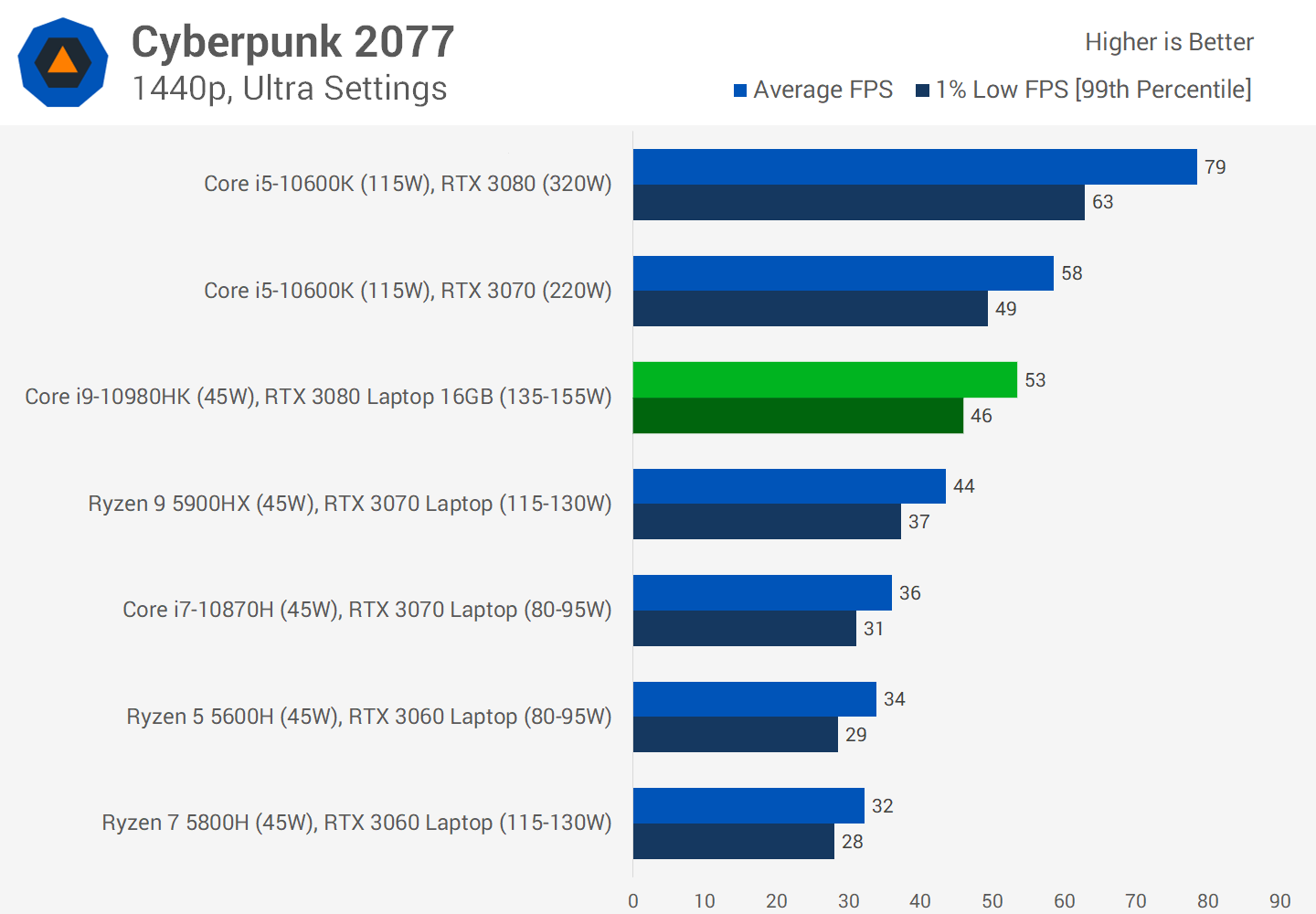

Die 3080 mobile (165w) Performt wie eine 1080 ti (Desktop) mit einer externen RTX 3080 hat man so +50% mehr fps.
Die Mobile CPU liefert ab WQHD die selben Frames wie die Desktop Versionen.

Wo du das mit der GTX1080 her hast, ist mir schleiherhaft... denn eine Desktop GTX1080 ist in etwa so schnell wie ne RTX 2080 Super MaxQ. Die 140W Variante der RTX3080 (welche im GP66 11UH steckt) ist in etwa so schnell wie eine RTX3070 FE / RTX3060Ti.
Die Zeiten sind vorbei, als Notebookhardware DEUTLICH langsamer war... Achja und von den Desktop Werten denn noch ein paar Prozente abziehen, denn mit PCIe x4 steht nunmal nicht so viel Bandbreite zur Verfügung :)

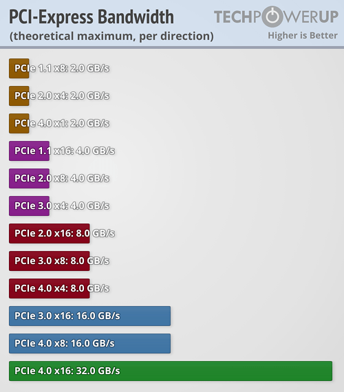

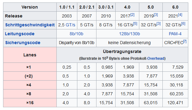

Die Tabelle oben sagt was über die verfügbare Bandbreite des PCIe Bus aus. Hier nochmal etwas genauer, direkt von Wikipedia:

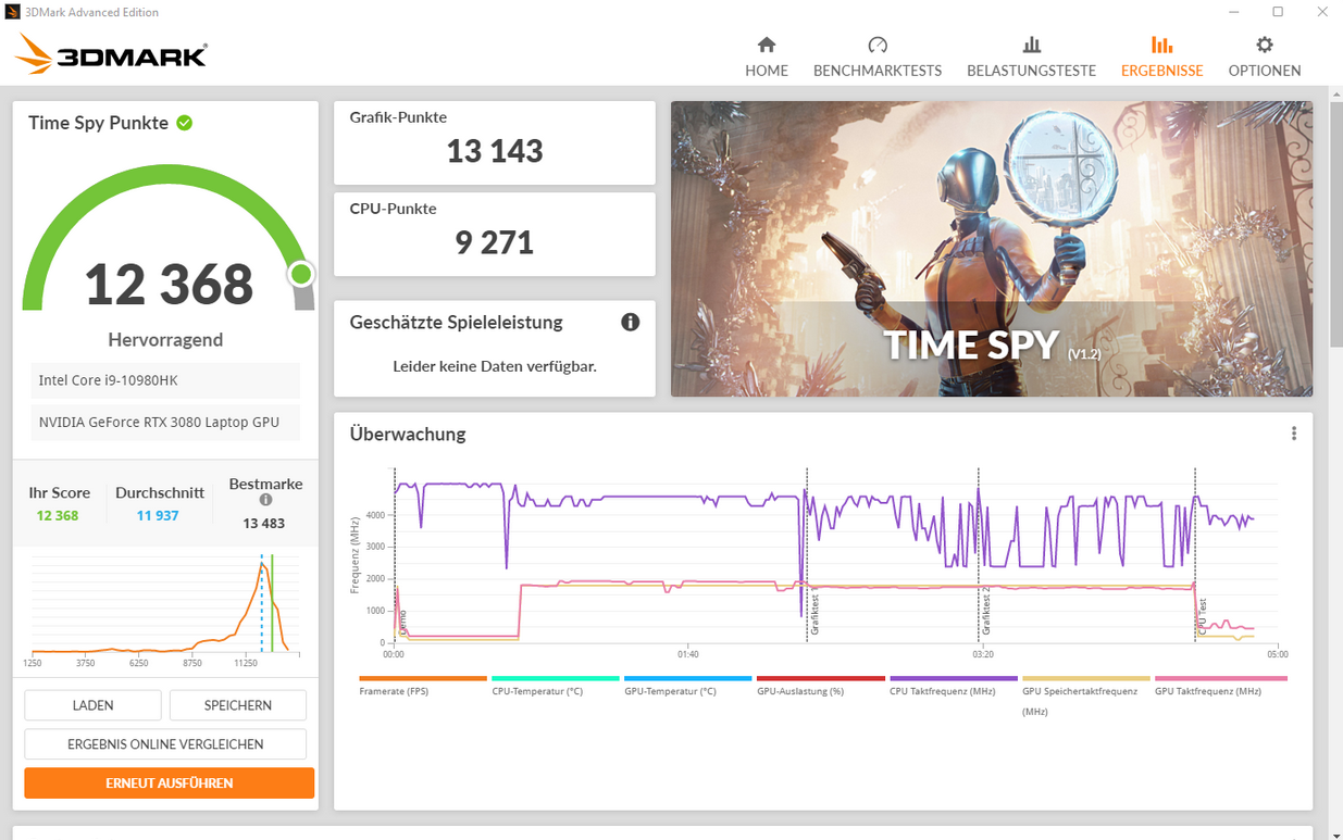

Und hier mal noch nen Timespy Ergebnis von meinem GE76 10UH, dann weist du, wie solch ein Gerät performt.
Und wie gut 13143 Grafikpunkte wirklich sind, siehst du in der Liste... und ja, die GTX1080Ti hat gerademal 9500Pt, also noch weit weg von meiner mobilen 155W RTX3080.
