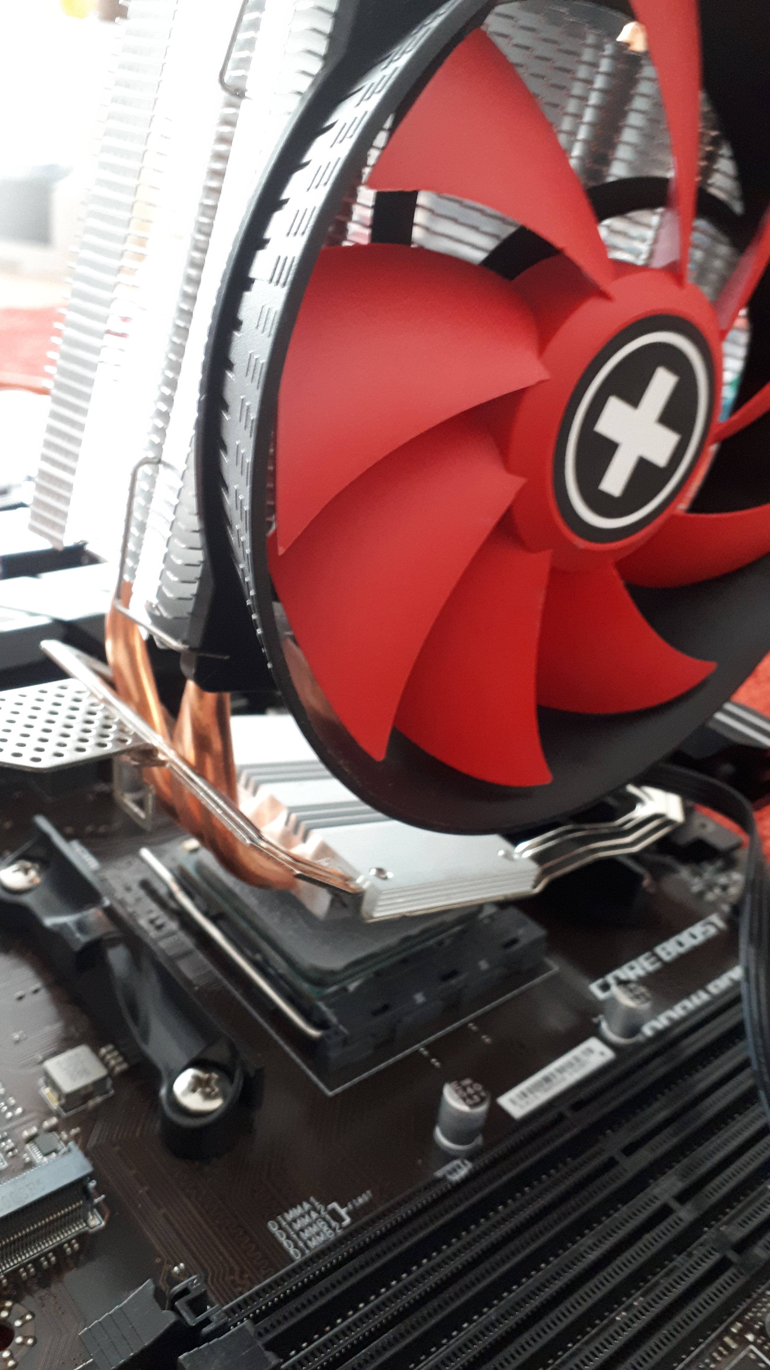

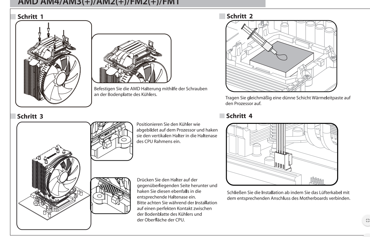

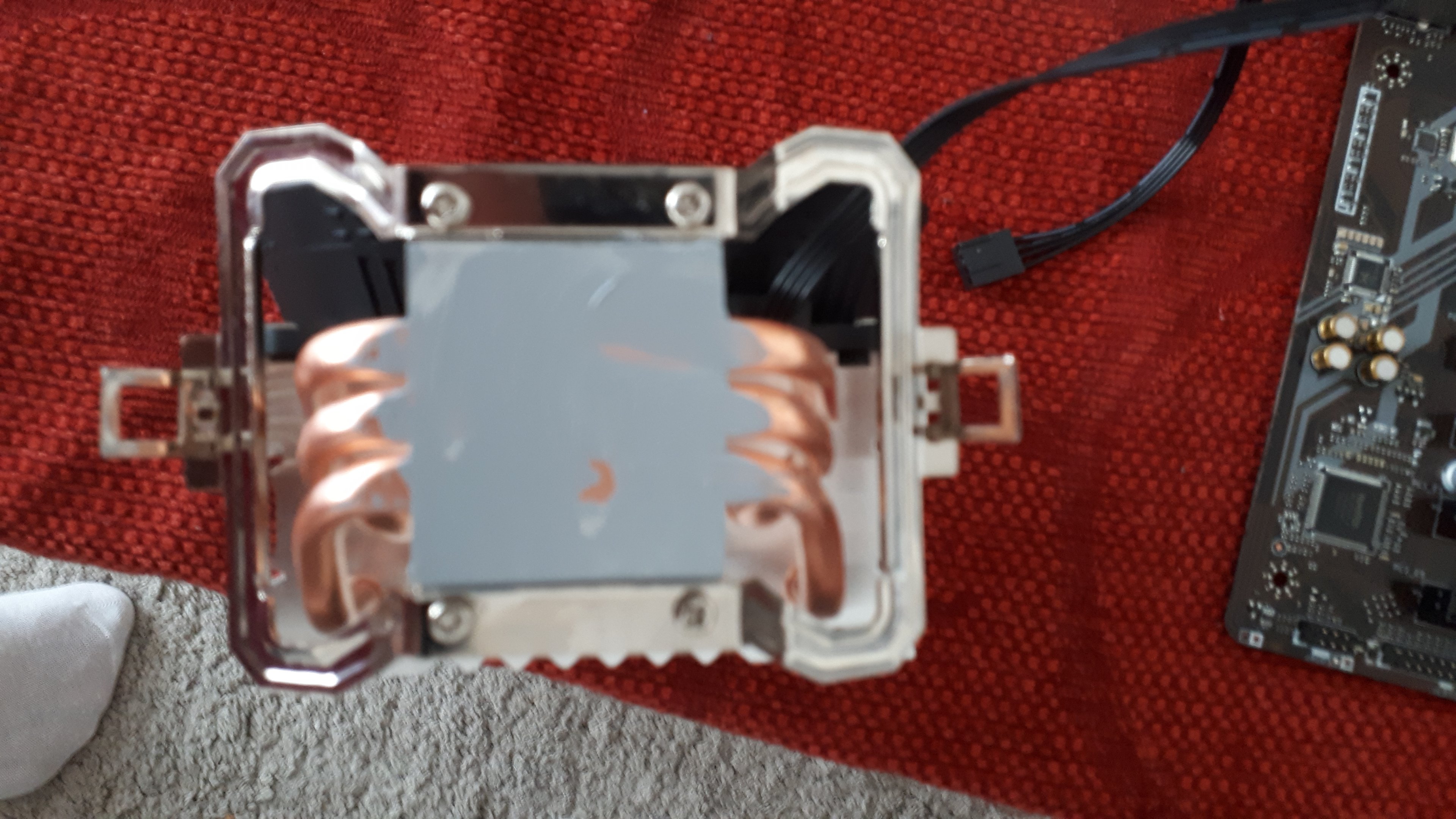

So habe den die Hardware bekommen und brauche Hilfe. Klappt leider nicht so wie im Video da das durchsichtige Dreieck für den Prozessor fehlt. Hab es nach der Bauanleitung gemacht aber der gelieferte Lüfter:https://www.mindfactory.de/product_...e-C-M403-Pro-XC029-Tower-Kuehler_1331448.html passt nicht. Bekomme den nicht montiert wäre zu viel Spannung so das ich die Klammern nicht einhaken kann. Wenn ich den unter Spannung vesuche einzuhaken geht es auch nicht und der Przessor löst sich aus der Halterung was auch nicht richtig ist. Was mache ich nur verkehrt. Der Lüfter muss doch passen oder?
Gehst du nach der Anleitung für den Am4 Sockel vor? Der Kühler passt auf Intel und AMD Sockel und muss entsprechend unterschiedlich montiert werden.
Ja habe ich so gemacht für AMD habe ich dei AMD Halterung gemacht. Die andere passt garnicht sonst müsste ich den orginal mitgelieferten Lüfter probieren nur wird der nicht so gut sein schätze ich.😭
Hm fällt mir leider etwas schwer zu erkennen. Ich hab den Kühler vor kurzem auch verbaut und mir ging das eigentlich recht leicht von der Hand.
@KuestenNebel Hast du eine Idee was hier falsch gemacht wurde? Du hast den Kühler ja auch schon verbaut.
Ich hatte bisher nur Lüfter zum Schrauben, nicht zum Einhangen. Meiner Meing nach passt die Halterung nicht.

Ja habe ich befolgt, gabe gerade mit der Technik gesprochen, die sagen das der Hersteller es so forgesehen hat das der Lüfter mit etwas Kraftanstrengung es so vorgesehen hatte und das dort zwei Kerbungen sind was mir eher unwahrscheinlich vorkommt aber jetzt habe ich es geschafft. Was mich nur wundert das ich 4X 16 GB Arbeitsspeicher ausversehen bestellt. Macht es Sinn diese alle 4 16 GB in 4 Pläte zu stecken da ich dann 64 GB hätte was besser wäre oder nur 2 weil einer etwas von 1. und 3. Stecklaptz gesprochen hatte? Dann müsste ich zwei zurücksenden. hatte mich schon gewundert das es so teuer war.
Super, dass du es hinbekommen hast!
Schick 2 Riegel zurück. Ryzen profitiert sehr stark von Dual Channel, sodass du mit 4 Riegeln nur unnötig dein System ausbremst. Außerdem reichen 32 GB locker für deine Ansprüche!
Denk daran im BIOS dann Xmp aktivieren.
