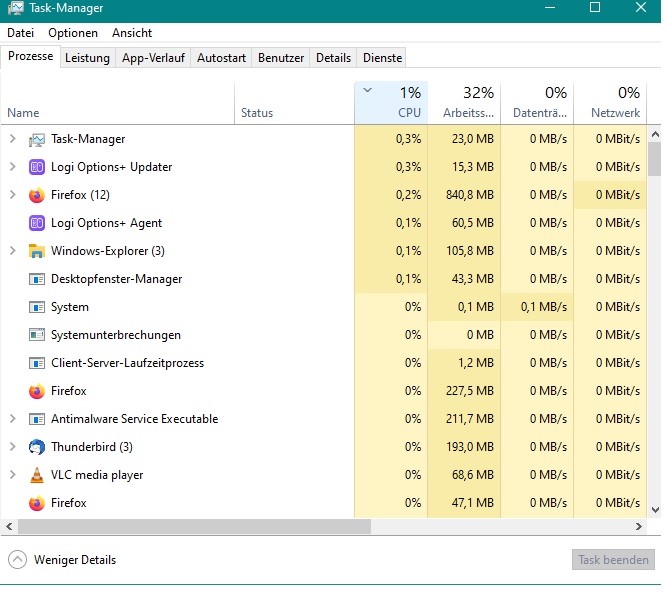

Mach doch mal einen Screenshot vom Task-Manager (rechtsklick auf Start -> Task-Manager), und zwar der Prozesse mit Sortierung nach CPU.

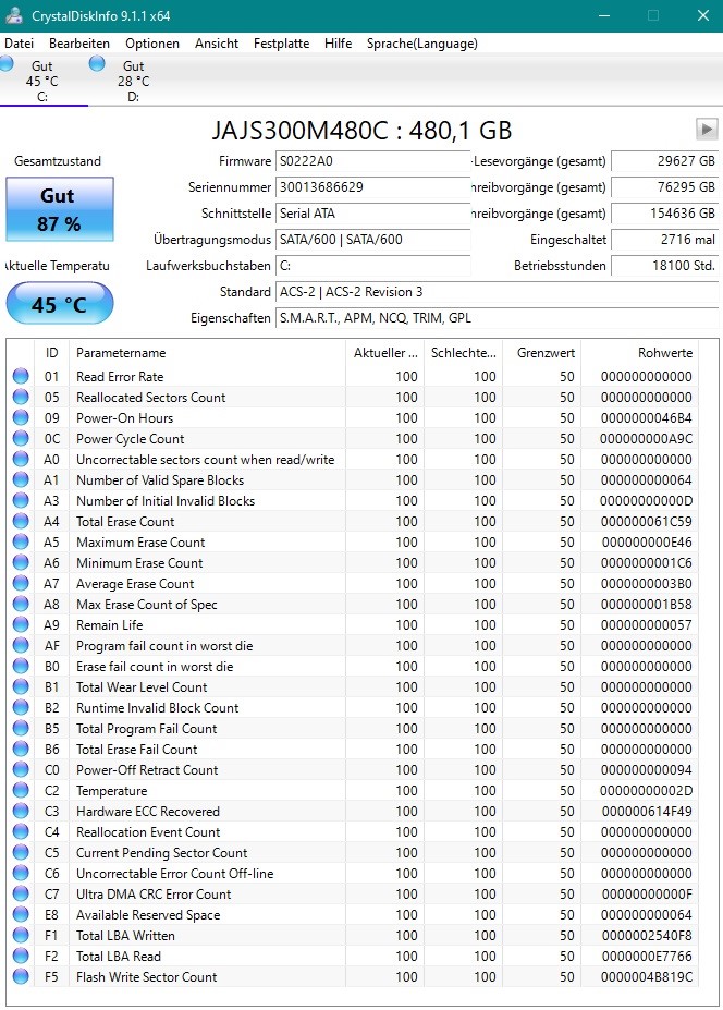

Und lass dir hiermit bitte mal deinen SSD-Status anzeigen und poste den Screenshot:
https://www.computerbase.de/downloads/systemtools/festplatten/crystaldiskinfo/

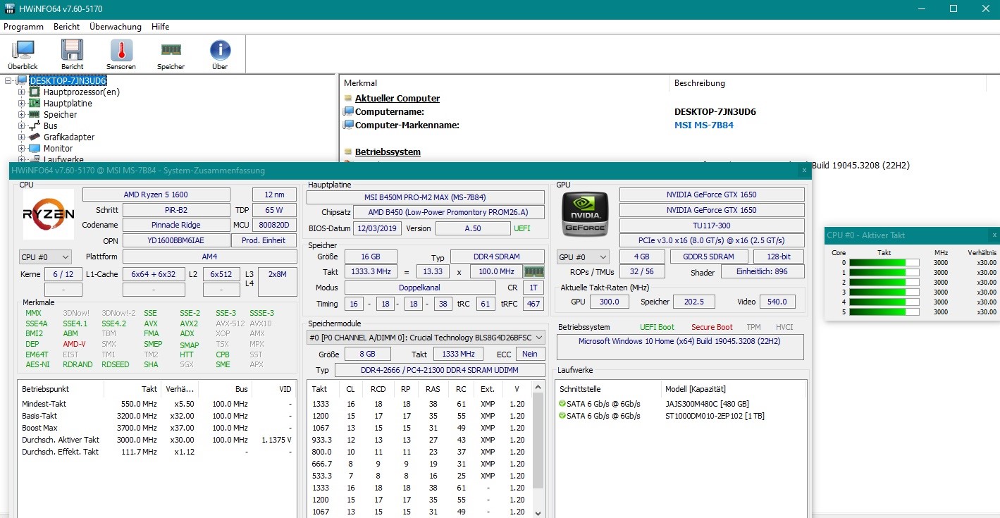

Und zur allgemeinen Übersicht wäre es auch gut, wenn du hiermit mal die Temperaturen anzeigen lässt und nen Screenshot postest.
https://www.computerbase.de/downloads/systemtools/hwinfo/

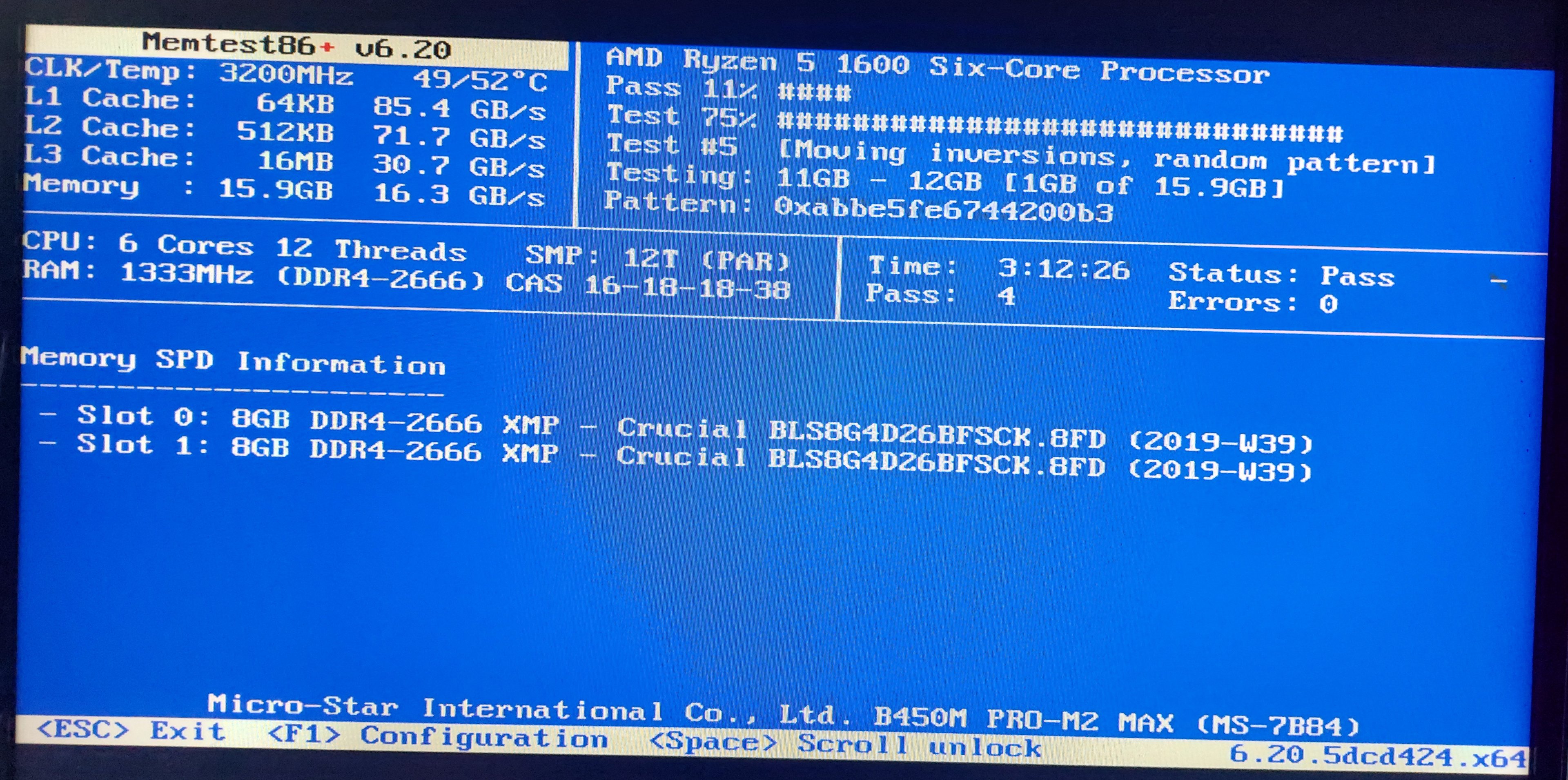

Und wenn du gut bist, dann lässt du auch mal einen Speichertest laufen und berichtest dann, ob es Fehler gab (ein Durchlauf reicht erstmal):
https://www.computerbase.de/downloads/systemtools/memtest86-plus/
Damit können wir schon mal ein paar potentielle Problemquellen betrachten und ggf. ausschließen.
Grüße
Ich hab den Memtest über 3 Stunden laufen lassen, reicht das ?
