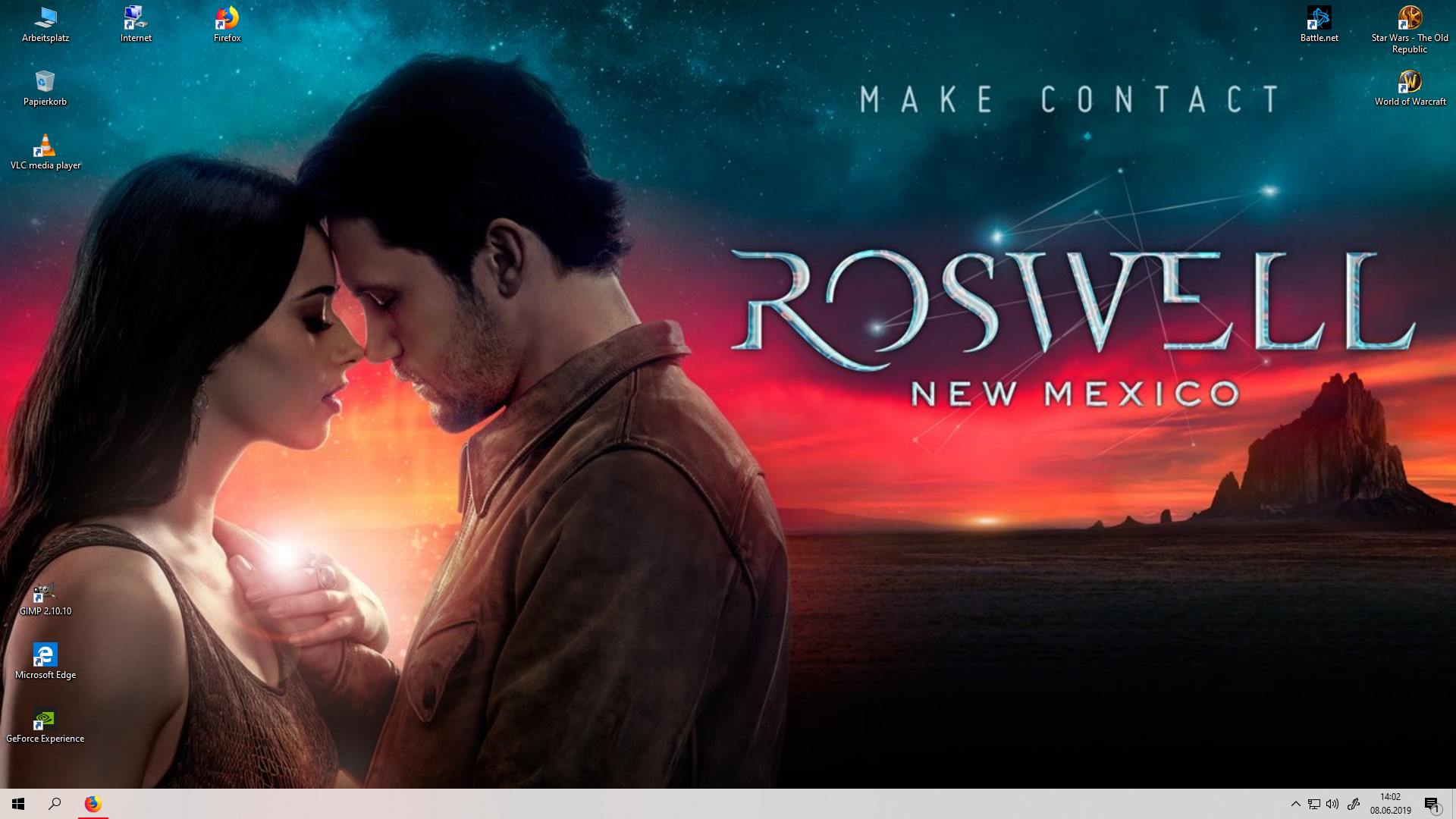

Auf dem ersten Bild man zwischen den Symbolen "Arbeitsplatz" und "Firefox" oben links das Symbol "Internet". Das ist die Verknüpfung die ich in den Adaptereinstellungen hergestellt habe und die mich mit dem Internet verbinden soll.

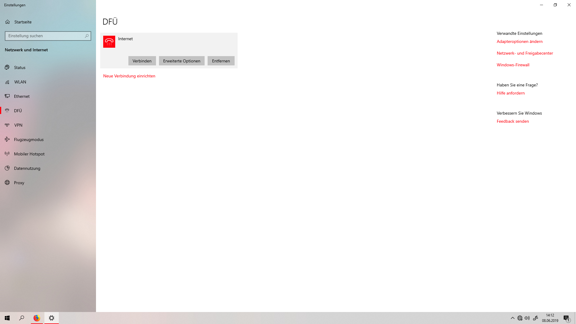

Und wenn ich darauf klicke dann geht ein neues Fenster auf wo dann auch dieses Telefonhörer Symbol ist aber in rot und da steht dann DFÜ.
791428
Und wenn ich mit der Maus dann auf das rote DFÜ Symbol gehe dann steht erst da Verbinden, Erweiterte Einstellungen und Trennen
791429
Und so kann ich mich leider im Moment nur ins Internet einloggen. Aber es geht nicht das man direkt auf "Internet" im ersten Bild klickt und dann geht ein kleines Fenster auf wo dann steht "Verbinden", "Erweiterte Einstellungen" und "Trennen"

Im letzten Screenshot links auf DFÜ mit einem Rechtsklick klicken und An Start heften auswählen. Dann ist es immerhin im Startmenü.

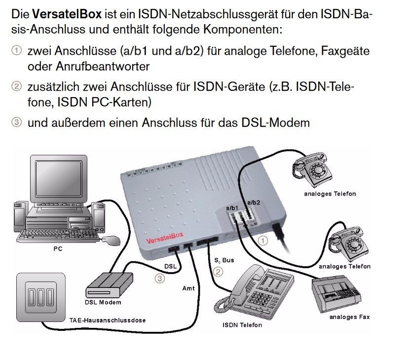

Das wird das sein.
http://fs.versatel.de/docs/produkt/vt_hardware/ex_beschreibungen/Sphairon_VersatelBox_BAd.pdf
Wirf den Kram weg und kaufe Dir ein AllinOneBox. Wie zB eine FritzBox. Die ersetzt dann das Modem und die Versatelbox. Und mit der gehst Du einfach per LAN / WLAN online. Ohne eine PPPoE Einwahlverbindung nutzen zu müssen. Das ist auch aus Sicht der Sicherheit absolut nicht vertretbar.
Ja genau die ist und daran halt das DLS Modem! Aber jetzt mal im Ernst...das kann doch nicht die Lösung sein bloß wegen eines neuen Betriebssystems. Ich will auch gar nicht das die Internetverbindung ständig online ist, diese Dinger sind eh mit dem Netzstecker in einer Steckerleiste die immer wenn man es nicht braucht komplett ausgeschaltet werden wegen Stromsparens und das würde ich auch gerne so weiter halten.
