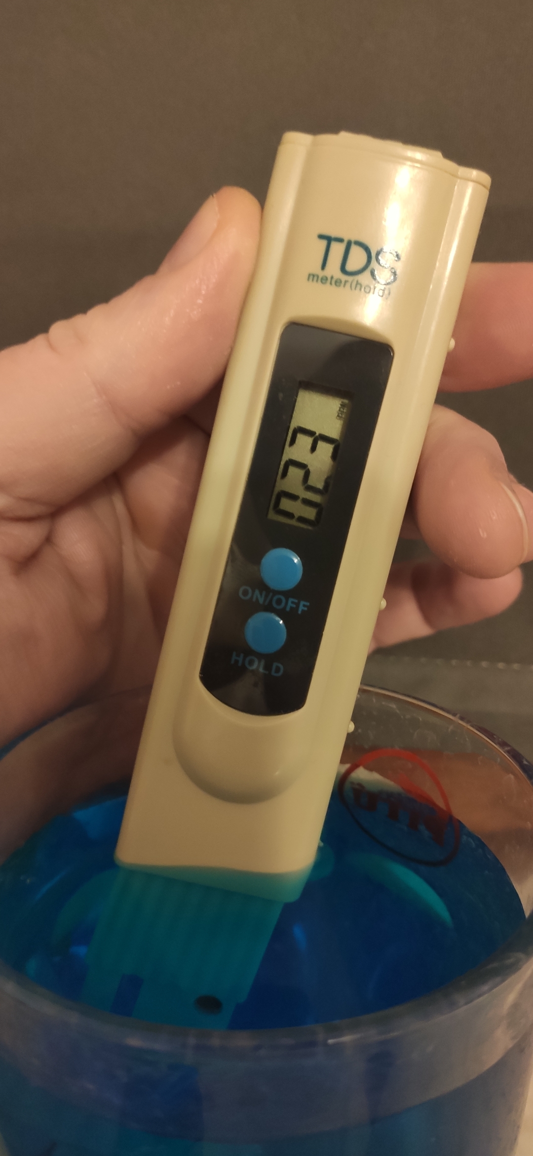

Das destilliere Wasser, das man kaufen kann ist nämlich in 99% der Fälle gar kein destilliertes Wasser (kostet viel zu viel Energie), sondern Osmosewasser.
Da das Osmoewasser im Handel selten bis nie einen Mischbettharzilter durchläuft hat es nahezu immer eine Restleitfähigkeit von einigen Mikrosiemens.
Das letzte DP Ultra, das ich durchgemessen habe hatte weniger Mikrosiemens, als das "destillierte" Wasser, was es hier in den Märkten zu kaufen gibt. Und das trotz blauem Farbzusatz.

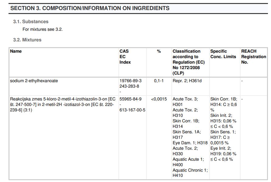

Hier kannst du z.b. nachschauen was in dem EK Fertiggemisch drin ist https://www.ekwb.com/shop/EK-IM/EK-IM-3831109813256.pdf
Das hier ist da z.B. mit drin https://de.wikipedia.org/wiki/2-Ethylhexansäure
