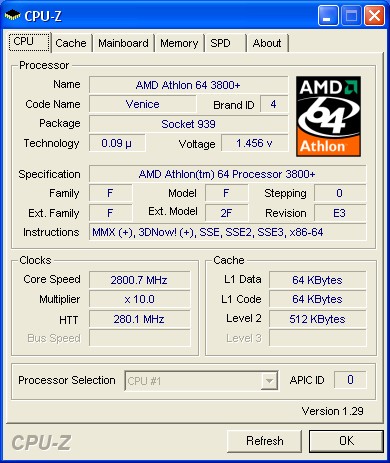

Habe ich eigentlich eine gute CPU erwischt ?
Ich werde das System jetzt mal so laufen lassen.

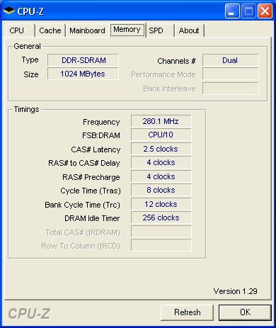

Also, ich habe jetzt das 618-1 (TCCD) Bios drauf. Auch hier ist der Blend-Test von P95 nach 1 min. beendet.
Obwohl das Bios schon vorprogrammiert ist bei den RAM-Einstellungen.
Ich vermute echt, das das Board nen Schaden hat. Ist es eigentlich normal, das beim Booten, nachdem WinXP Balken wenn der schwarze Bildschirm kommt, das System ein bischen pfeift ?
Die anderen beiden Tests bei P95 laufen hingegen stabil (auch wenn ich gleichzeitig im Internet surfe). Schon komisch.
