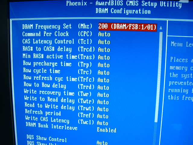

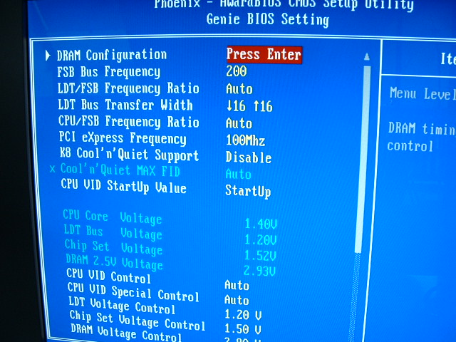

EDIT: Ich habe diese Einstellung nicht. siehe pics.

Ich habe im vorher gehenden Beitrag Pics von meinem Bios gepostet. Könnte mir bitte jemand sagen, wo ich auf 2T stelle ? Oder fehlt bei mir die Einstellung ?

Uuuuppsss! Sorry! Ist die zweite Einstellung Command per Clock! Scheiss unterschiedliche Biose! :freak:
Edit: Und falls du es nochmal versuchen möchtest. Hast du die Tref schonmal auf 4708 gestellt? Ist nämlich optimal für TCCD's!
Edit: Auto ist 1T
Enable ist 1T
Disable ist 2T
Verständlicher?
