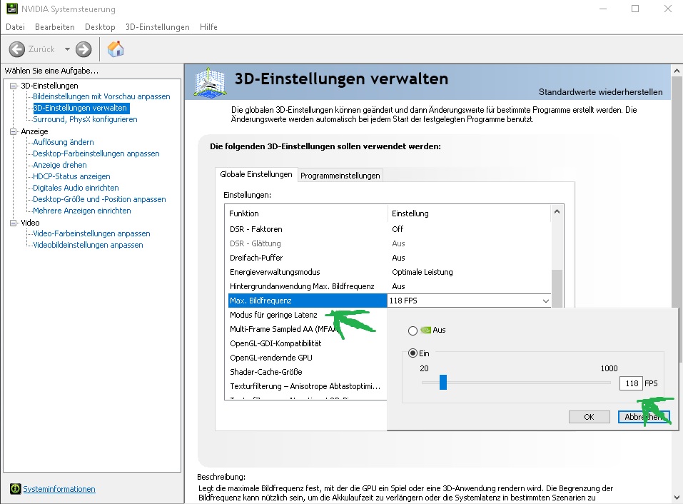

Der PC bringt ungeregelt eben so viele fps wie er kann.
Wenn er dir dann zu laut ist, begrenze die Frames im Spiel oder im Nvidia Controllcenter

Ich halte das inzwischen schon lange so, dass ich im nVidia Controllcenter die maximale Bildwiederholrate der Grafikkarte auf 60 FPS begrenze.
Es ist eben NICHT so, dass sie sich automatisch selbst beschränkt, sondern ansonsten halt so viele FPS liefert, wie sie halt kann.
Und ja, eine solche Begrenzung spart nicht unerheblich Strom.

Im Treiber einstellen wann begrenzt werden soll...

Solange du dem PC nicht sagst, dass er nicht die volle Leistung bringen soll, wird er auf Volllast arbeiten. Woher soll er auch wissen, was dem jeweiligen User im jeweiligen Scenario genug ist? Und na klar konnte dein alter schlechterer PC nicht so "hochdrehen", er war ja schlechter (auch der wusste nicht, was dir genug war). Begrenze einfach die maximalen FPS pauschal im Treiber. Oder setzte das Powerlimit der GPU auf 50%.

Wie schon geschrieben, Powerlimit oder FPS Limit.
Könnte man sogar pro Spiel einstellen. riva statistics tuner bietet sich hier auch gerne an.

Einfach die Maximale FPS im Nvidia Control Center begrenzen auf 100 oder 120Fps z.B
Kommt jetzt drauf an was du spielst aber entweder du verwendest Vsync wenn tearing ein Problem ist bei niedrigeren FPS oder du setzt einen Wert wie du lustig bist. Hier haben manche 60/120 in den Raum geschmissen für 60Hz, aber das ist abseits von Vsync nicht unbedingt zielführend gegen tearing.
Ich würde da noch Rivatuner anstatt dem Nvidia Controlpanel nennen, weil du on the fly den Wert ändern kannst und nicht wie beim Controlpanel das Spiel dafür neustarten musst.
