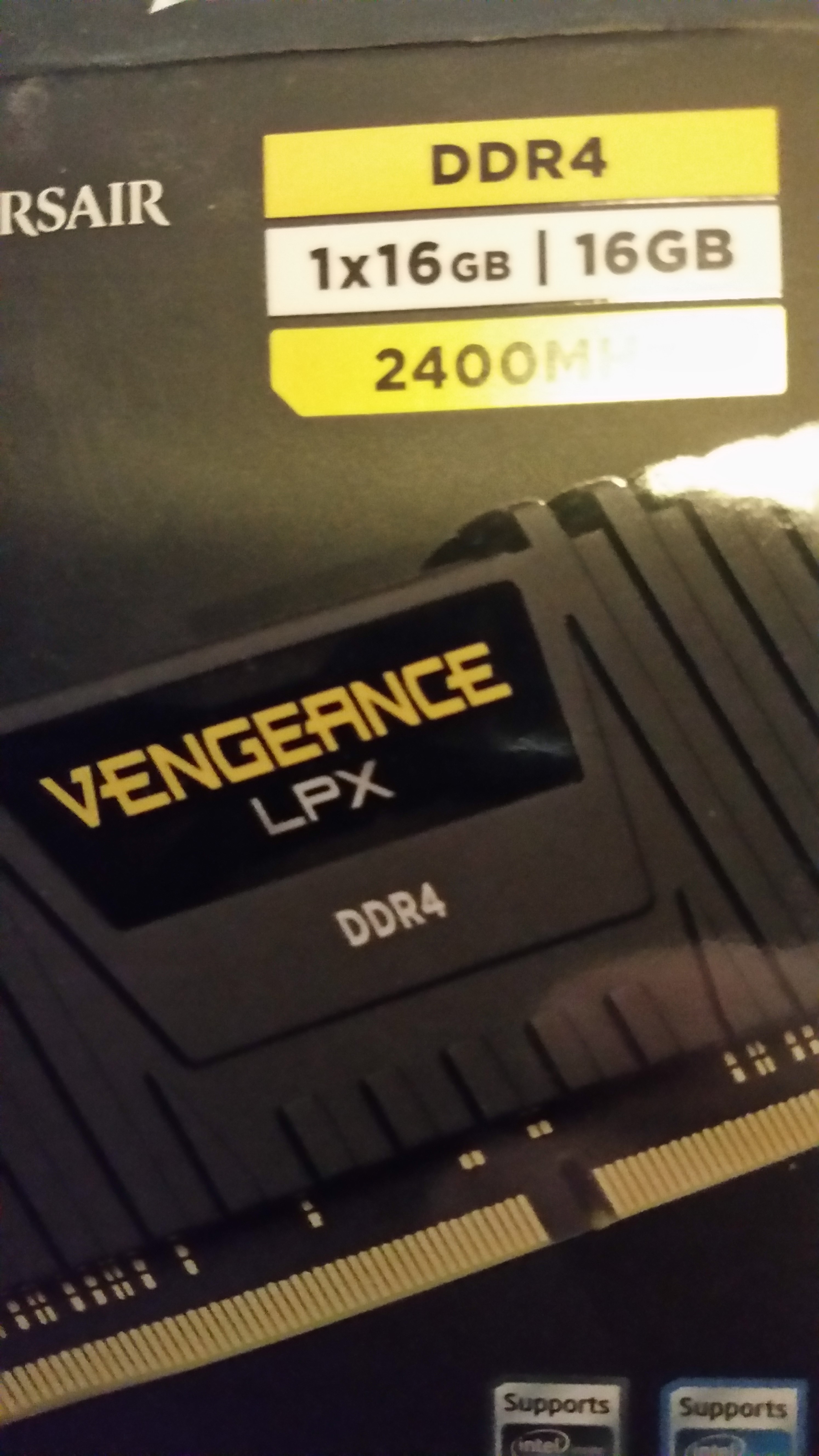

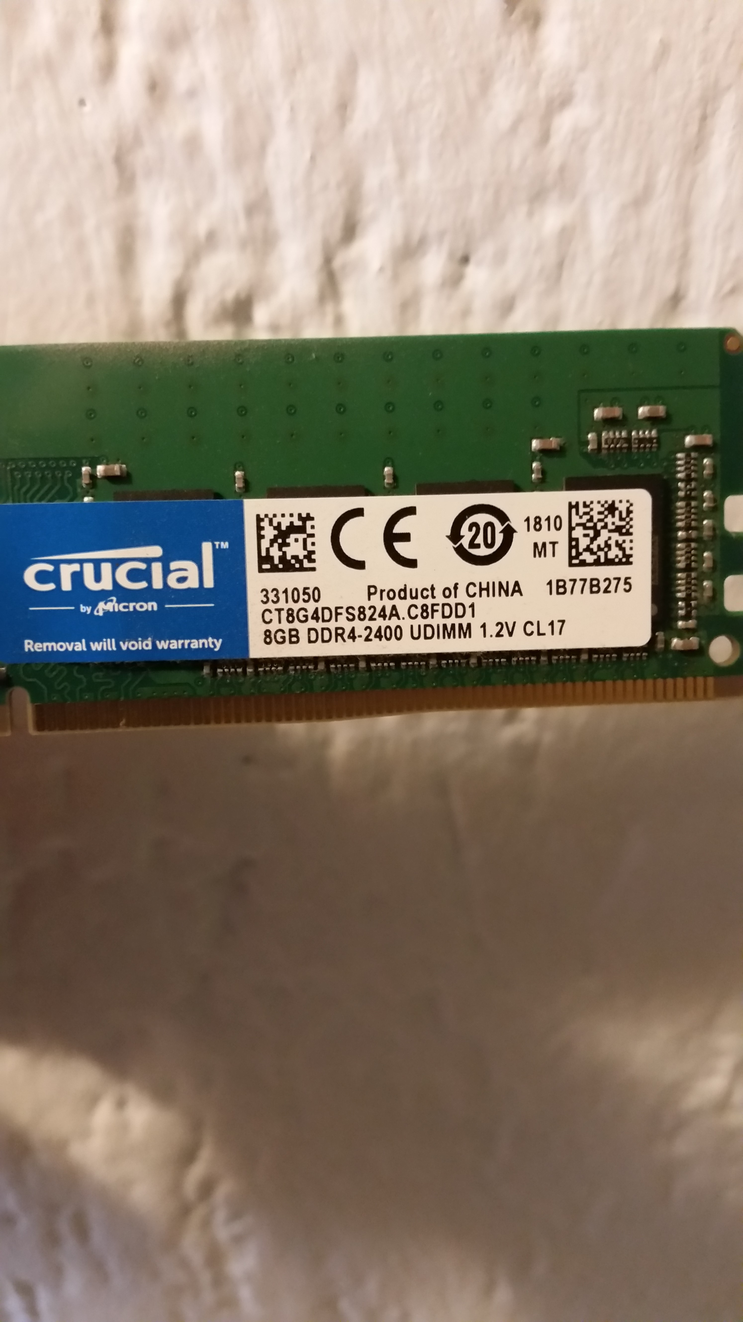

hallo,

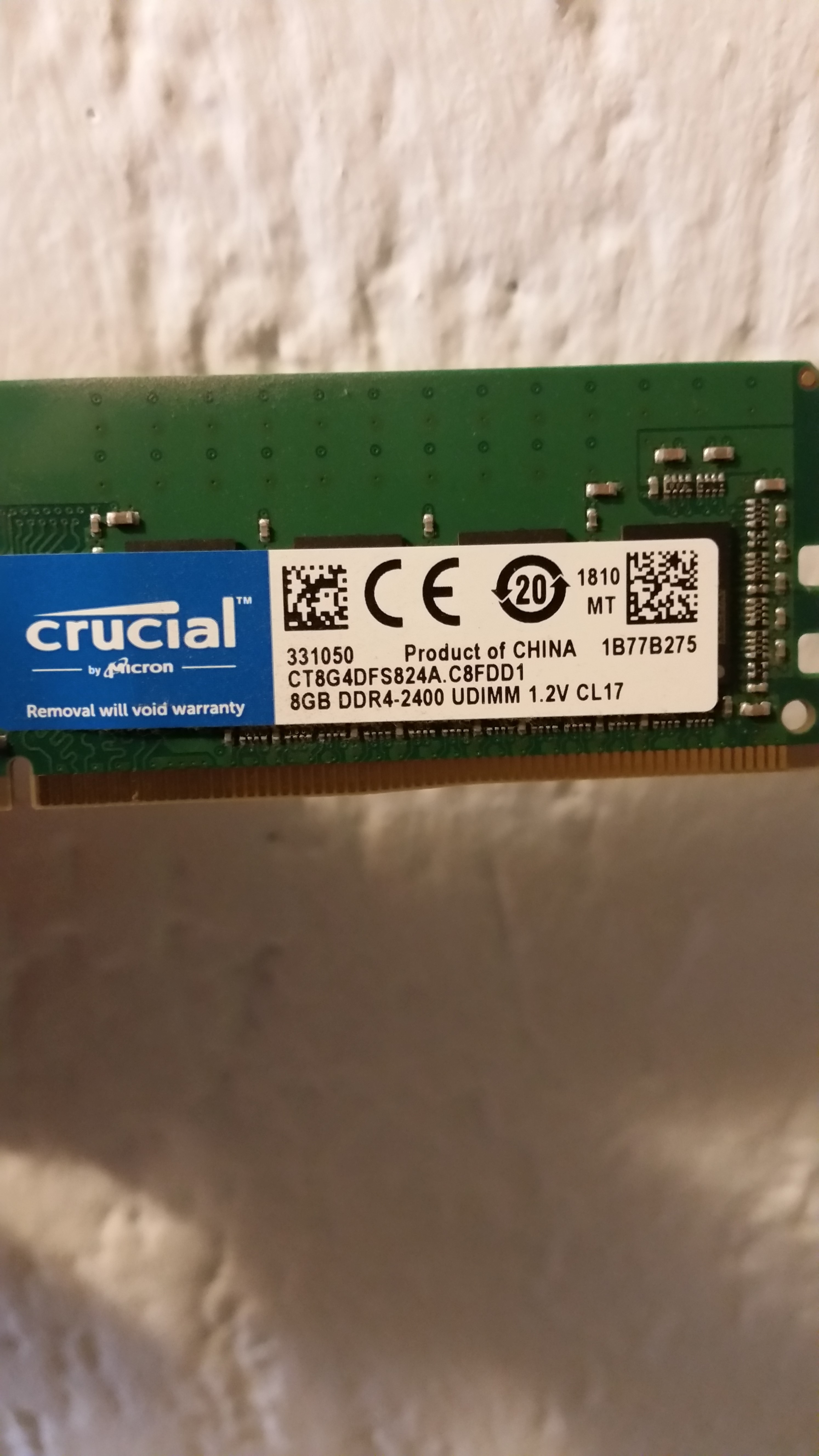

habe ein Gigabyte H110M-S2H-CF Mainboard mit Crucial 2x8GB RAM(siehe Foto unten).Glaube wenn ich es richtig auf der Seite für mein Mainboard gelesen habe das ich bis maximal 32GB gehen kann.Nun habe ich mir erstmal einen Corsair 16GB Riegel(siehe foto) besorgt und diesen gegen einen 8GB Riegel getauscht.Ist das ok?verschlechtert sich da irgendwas wegen diesem Dual Channel weil es vorher zwei gleiche waren aber diesmal zwei verschiedene?oder profitiere ich vom Umstieg von 16GB auf 24GB RAM?Wollte einfach das er etwas schneller läuft,nicht nur beim spielen was ich gelegntlich mache,aber hauptsächlich am Rechner arbeite(Internet) und auch beim abspielen von Medien.Danke
Was Sinn gemacht hätte, 2x 16GB zu kaufen und diese einzubauen, dann aber nicht den lahmen 2400er.
Den bekommt man wahrscheinlich nicht mal gebraucht verkauft.

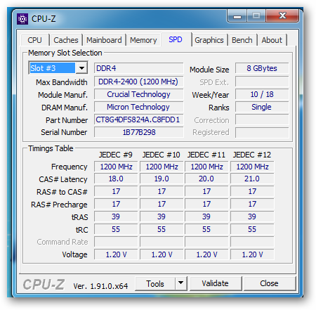

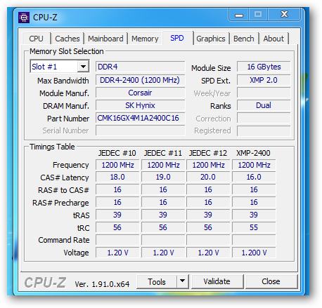

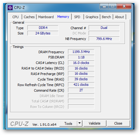

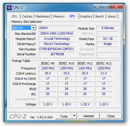

intressanter Beitrag.hier mal nur zur Bestätigung ein paar screenshotssshot-1.png2.png3.png
Reaktionen: Baal Netbeck
