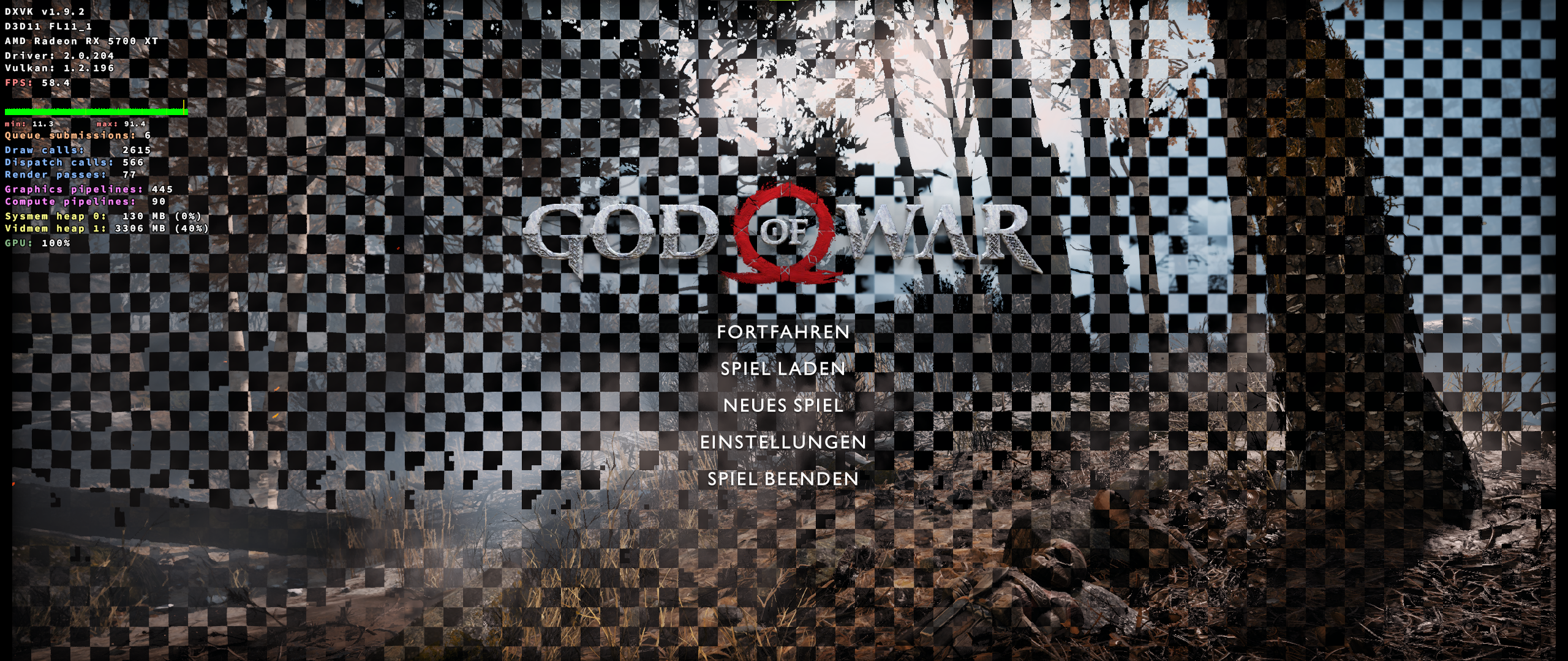

DXVK 1.9.3 hatte ich unter Windows mit GoW getestet - da sieht's nicht gerade rosig aus mit der Kompatibilität. Sieht eher aus wie Schach.
Wieso sieht man auf dem Bild 1.9.2 bei dir? Weiter hast du eine AMD Karte. Da kannst du doch einiges Treiber mäßig durchgehen. RADV, ACO, AMDGPU. Weiter wolltest du doch bereits die neuen Veränderungen in der dxvk.conf Datei vorgenommen haben.
Weil das unter Windows ist ... und ich mehrerere Versionen von 1.7.1 bis 1.9.3 (inkl. Async) ausprobiert hatte.
Ist ein bekanntes Problem mit dem AMD-Treiber auf RDNA1. Das Spiel läuft mit DXVK allerdings ohnehin nur mit RADV und neueren Nvidia-Karten (aka Ampere) vernünftig und die diversen Speicherlecks des Spiels machen dem ganzen noch mehr zu schaffen als nem regulären D3D11-Treiber, von daher ist das jetzt nicht unbedingt eines der Vorzeigespiele, was Performance und Kompatibilität angeht.
