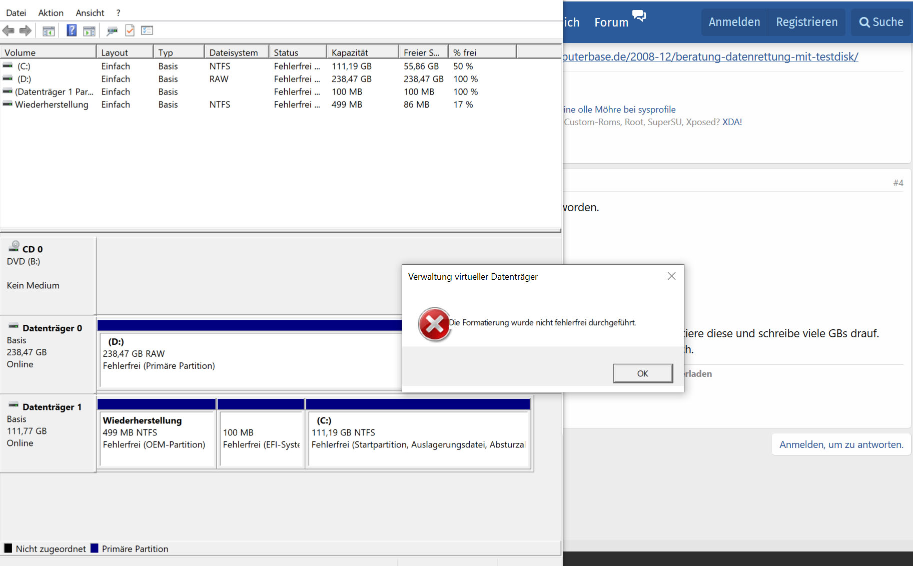

Habe hier eine Plextor M6e mit 256GB. Die war gecrasht und Plextor hat sie repariert (wusste bis dato nicht, dass das geht). Ich wollte mein Komplettbackup zurückspielen, dabei ist was schiefgelaufen und die M.2 ist jetzt im RAW-Format. Kein Problem -- dachte ich: zuerst convert probiert, das erkennt aber kein RAW -- na dann diskpart. Und diskpart bleibt nach drei Prozent stehen (ich habe einen screenshot angehängt). Was nun liebe Spezialisten? Wie bekomme ich auf die M.2 wieder ntfs??? Windows Datenträgerverwaltung funzt überhaupt nicht und bricht mit einer Fehlermeldung ab.
Danke für Eure Hilfe!

der clean-Befehl schien zu funktionieren, die M,2 lässt sich aber nicht formatieren. Sie wird aber aber überall als fehlerfrei angezeigt. Das Einzige, dass sich jetzt geändert hat ist, dass D: zu 100% frei ist!

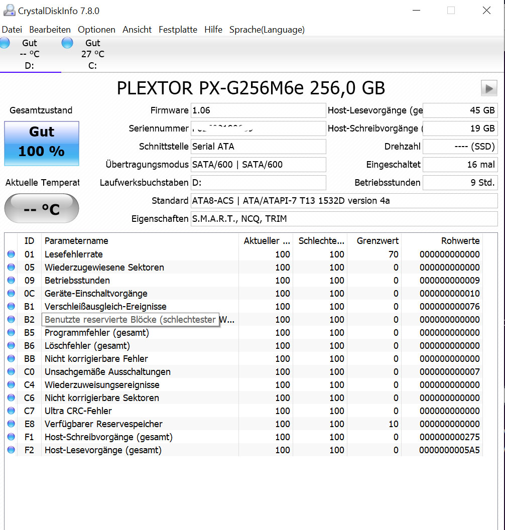

Poste doch bitte mal die Screenshots von CrystalDiskInfo für die SSD und die Platte auf der das Backup ist, ziehe aber bitte das Fenster soweit auf, dass alle Attribute und auch die Rohwerte vollständig sichtbar sind, also keine Scrollbalken mehr erscheinen.
@ Holt
anbei der Christal Disk Screenshot. Ich kann da keinen Fehler erkennen!

Seltsam, die M6e ist doch eine PCIe SSD, aber bei Schnittstelle und Übertragungsmodus wird SATA angezeigt, außerdem gibt es ein Attribut für Ultra-CRC Fehler, die auch nur bei SATA Sinn machen. Sieht ja so aus als wäre die in Wahrheit ein SATA RAID Controller SATA mit zwei SATA SSD Controllern im RAID 0.

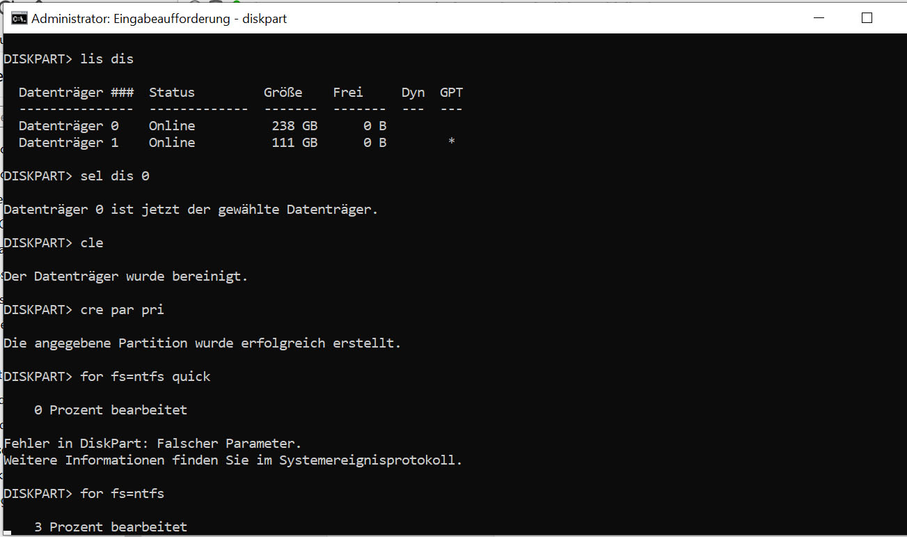

Die GUI ist je nach Situtation etwas zickig. Da ich es entweder übersehen habe oder du bisher nicht geschrieben hast, welche Befehle genau und in welcher Abfolge du sie eingegeben hast, bitte als Administrator "diskpart" starten (oder einfach über "Start" > "Ausführen" > "diskpart", sollte dann automatisch nach höheren Rechten fragen) und folgende Befehle in der Reihenfolge verwenden:
  1. lis dis
  2. sel dis <Laufwerksnummer der SSD>
  3. cle
  4. cre par pri
  5. for fs=ntfs quick override
  6. ass letter=<Buchstabe für das Volume>
Tauchen bei den Befehlen und in der Reihenfolge ebenfalls Fehler auf? Wenn ja: Wo und welche genau?

quick scheint der falsche parameter zu sein

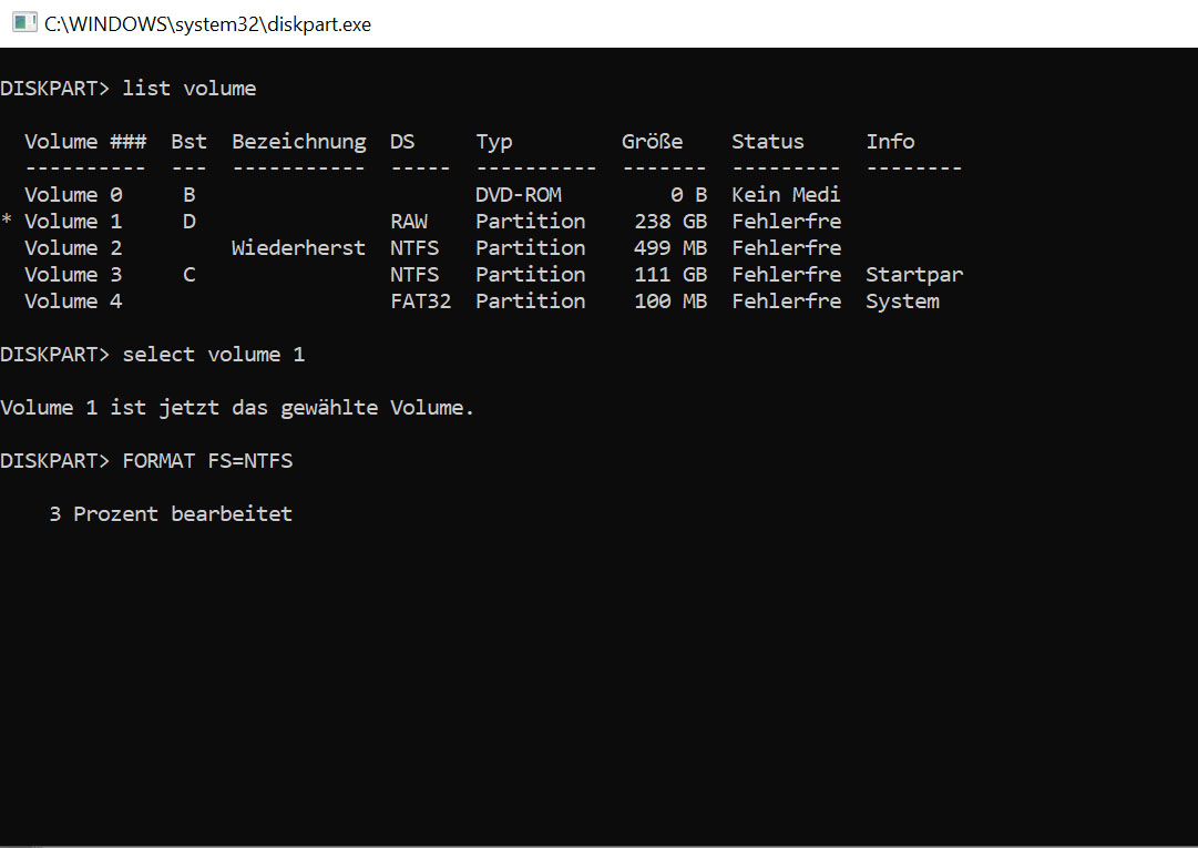

Vor dem Format fehlt ja auch noch ein select partition 1 (glaube ich, oder 0) dann kann man erst mit DISKPART die ausgewählte Partition formatieren. Mache danach den Test mit h2testw, denn beim Schnellformat wird fast nichts auf der SSD geschrieben, nur die Metadaten des leeren Filesystems.
bleibt bei 3 hängen
Holt schrieb:
Vor dem Format fehlt ja auch noch ein select partition 1 (glaube ich, oder 0) dann kann man erst mit DISKPART die ausgewählte Partition formatieren. [...]
Der Befehl wird (zumindest im konkreten Fall) nicht benötigt, da automatisch die/das zuletzt verwendete Partition/Volume ausgewählt wird, welche durch das Erstellen der Partition mit "cre par pri" eben genau die ist, die angefasst werden soll. Überprüfen kann man das bspw. über ein "lis par" nach dem Erstellen der Partition (und dem dann bereits angezeigten Asterisk vor der neuen Partition).
Die manuelle Auswahl wird nur dann benötigt, wenn eine andere Partition bearbeitet werden soll oder man diskpart frisch gestartet hat.
Das ist unwahrscheinlich, der Parameter stimmt und funktioniert in der Regel. Aufgrund der Meldung ist die Wahrscheinlichkeit größer, dass die SSD weiterhin einen Schuss weg hat.
dr_lupus_ schrieb:
bleibt bei 3 hängen
Warte noch eine Weile und schau auch mal ob sich die S.M.A.R.T. Werte verändern. Wobei ich bei den Plextor SSDs nicht viel Vertrauen in deren S.M.A.R.T. Werte und SSDs haben, nach diesem Fall einer M5 Pro und der Feststellung das es leider kein Einzelfall ist. Einzig der Rohwert der nicht korrigierbaren Fehler (0xBB) und der Akutuelle Wert des Verfügbaren Reservespeichers scheinen bei Plextor SSDs wirklich etwas über den Zustand der SSDs auszusagen. Seither bin ich auch von Plextor ab und empfehlen deren SSDs nicht mehr.
