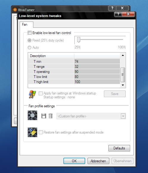

Die Lüftersteuerung regelt rein temperaturabhängig und zwar trägt sie dafür Sorge, dass bezogen auf den Standardtakt stabile Betriebstemperaturen eingehalten werden.
Wenn Du nun übertaktest, können vorher stabile Temperaturen zur Instabilität führen. Und das hat dann wie von Dir vermutet mit den Transistoren zu tun.

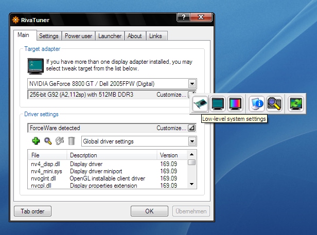

Ab wann die Lüftersteuerung greift usw. kannst Du im RivaTuner nachschaun, siehe angehangene Screenshots.
