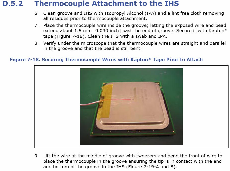

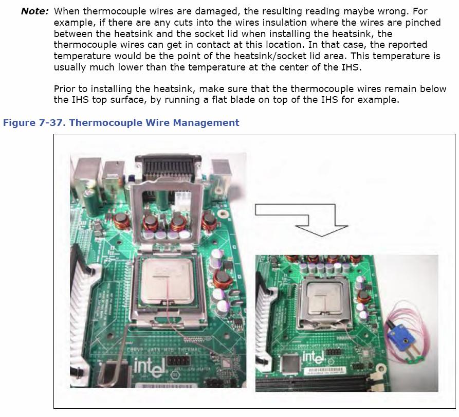

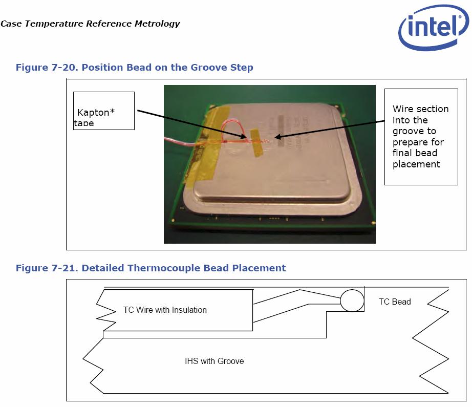

@luhri
RealTemp, Everest, oder CoreTemp lesen die Tj.Max nicht aus, sondern Sie nehmen
einen nach Ihrer Meinung nach richtigen Tj.Max Wert an.
Aber unabhängig davon ob ein Tool eine Tj.Max von 85°C oder 100°C annimmt, die Distanz
zur Tj.Max, bleibt in etwa gleich.
Bei defekten Tempsensoren hilft diese Methode natürlich auch nicht.
Bezüglich Temperaturen, nahm kürzlich ein "Intel Platform Architecture Specialist"
bei einem Intel Themenabend Stellung:
Link:
Intel Statement
Nach seiner Aussage werden weder die Tjunction, noch die Tcase von den Sensoren gemessen.
Anscheinend ist Intel der Meinung, das dem Käufer keine verlässliche Art der
"Selbstkontrolle" zusteht.
Da man sich im Forum aber nach etwas orientieren sollte, ist die Delta-Wert Auslesung
noch am vernüftigsten.
Denn wenn es nach Intel geht, müsste man scheinbar so wie im "Thermal Guide" beschrieben messen,
um mit der von Ihnen definitiv angegebenen Höchsttemperatur etwas anfangen zu können.
