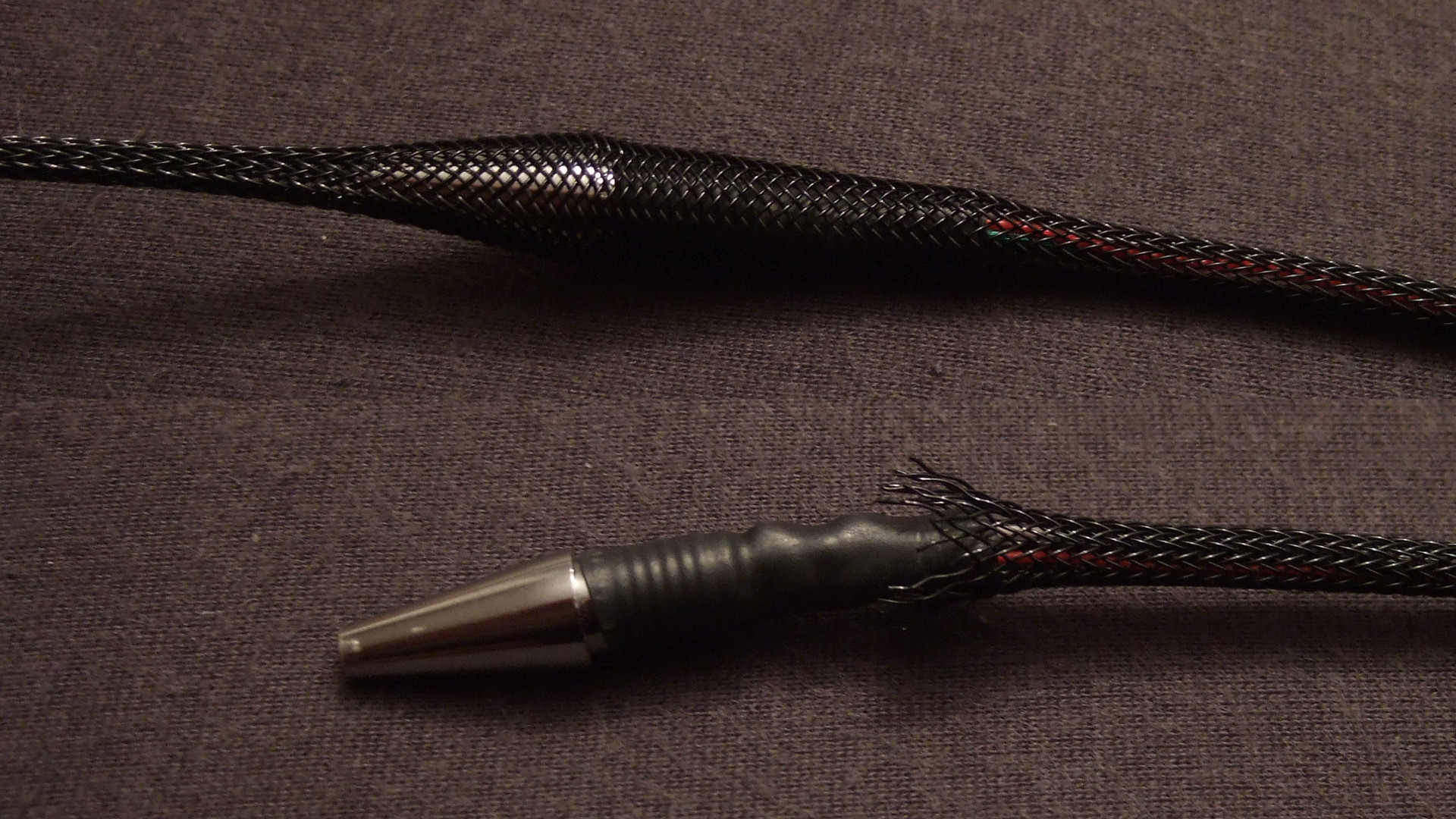

Ist vielleicht ein alter Hut für erfahrenere Sleever, aber hier ein Tipp, wie man auch ein fünfadriges Kabel sehr bequem durch einen 3mm-Sleeve bekommt, ohne dass sich die Litzen im Sleeve verhaken und man schon nach 1-2cm feststeckt:
- Die Litzen mit einem Schrumpfschlauch zusammenpressen bzw. fixieren.
- ein weiteres Stück Schrumpfschlauch über das Kabelende schieben, noch nicht flambieren.
- Kabelende in die abgeschraubte Spitze eines Kugelschreibers oder Druckbleistifts stecken.
- mit dem verbleibenden Stück Schrumpfschlauch das Kabelende an der Stiftspitze fixieren.
- Durchziehen.
Abschließend einfach den Schrumpfschlauch vorsichtig entfernen. Hat bei mir als absoluter Sleeve-Anfänger wunderbar funktioniert.
