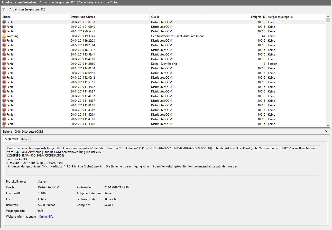

drwindows.de: Fehler 10016: Quelle DistributedCOM - Problemlösung > #31
Zuerst:
es gibt massenweise Threads zum Fehler Ereignis-ID 10016 und 10017. In den allermeisten Fällen machte der Fehler keine spürbaren Probleme. Und nach Behebung des Fehlers war er in der Regel nach 3 bis 5 Tagen wieder da.
(Microsoft sagt dazu: kann ignoriert werden)
Aber ich hatte ja versprochen, dass ich dir helfen werde:
- Fehler -> die AppID {F72671A9-012C-4725-9D2F-2A4D32D65169} zeigt nicht auf ein Objekt sondern auf einen User. In dem Fall darf man nicht den User suchen, sondern muss im Komponentendienst diese AppID suchen und so bearbeiten, als wäre es ein Ordner.
https://support.microsoft.com/de-de...-10016-is-logged-in-windows-10-windows-server
Diese Ereignisse können gefahrlos ignoriert werden, da sie die Funktionalität nicht beeinträchtigen und beabsichtigt sind

Coca_Cola schrieb:Und in welcher Form beinflussen/stören die dich?
ich seh es nur massig weil ich seid kurzen mein neue grafikkarte drin habe und windows neu installiert habe und manchmal klein sound freezer kommen
dann guckt ich in der ereignisanzeige und seh MASSIG diese fehler

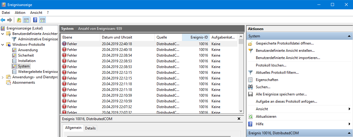

Öffne die Eingabeaufforderung (nicht Windows PowerShell) als Administrator und gib (copy & paste) folgendes ein:
for /F "tokens=*" %1 in ('wevtutil.exe el') DO wevtutil.exe cl "%1"
Dann sind alle Ereignisse erst mal gelöscht.

Neue Benutzerdefinierte Ansicht erstellenNico1976 schrieb:dann guckt ich in der ereignisanzeige und seh MASSIG diese fehler
- Rechtsklick auf 'Administrative Ereignisse' und im Popup-Menü den Eintrag 'Benutzerdefinierte Ansicht kopieren ...' auswählen
- 'Administrative Ereignisse ohne 10016' im Textfeld 'Name' eingeben
- Die Schaltfläche 'OK' anklicken
- Rechtsklick auf 'Administrative Ereignisse ohne 10016' und im Popup-Menü den Eintrag 'Eigenschaften' auswählen
- Die Schaltfläche 'Filter bearbeiten ...' anklicken
- <Alle Ereignis-IDs> durch -10016 ersetzen
- Im geöffneten Dialog die Schaltfläche 'Ja' anklicken
- die Schaltfläche 'OK' anklicken
