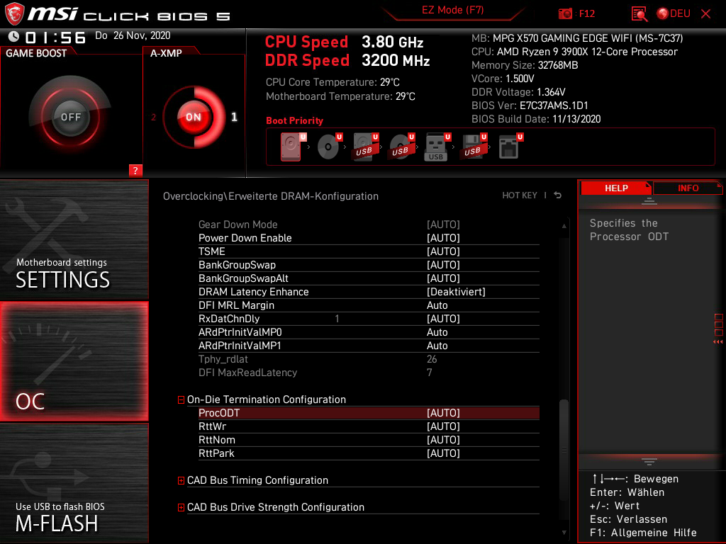

ProcODT kann zu niedrig sein.
https://www.computerbase.de/forum/threads/amd-ryzen-ram-oc-community.1829356/page-678#post-23004580
Eine Anleitung für Ballistix, hat mir sehr geholfen.
p.s. ich hatte auch Bluescreens, bei mir half eine Erhöhung des ProcODT

Macht es Sinn, mal PBO und Auto OC für die CPU zu checken? Falls ja, sollte man da bestimmte Einstellungen wählen?
Bei meiner Suche nach diesem Fehler bin ich in einem anderen Forum unter anderem auf Dynamic Lock für Windows gestoßen, in dessen Zusammenhang auch scheinbar dieses Windows Hello steht. Kann es sein, dass einige Features von Windows nicht richtig funktionieren oder falsch eingerichtet sind? Ich habe weder Windows Hello noch Dynamic Lock benutzt oder eingerichtet...
Revolvermann01
- Okt. 2019
- 296
Kann man beides deaktivieren, ich habs bei mir so gemacht.
