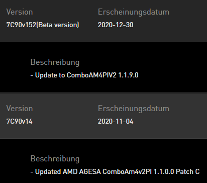

https://de.msi.com/Motherboard/support/MPG-B550-GAMING-CARBON-WIFI
Kann mir einer sagen, welches ich idealerweise zuerst probieren sollte ?
Habe aktuell das drauf:
davor hatte ich den v14 drauf, der hat anfangs keine Probleme gemacht, irgendwann dann schon

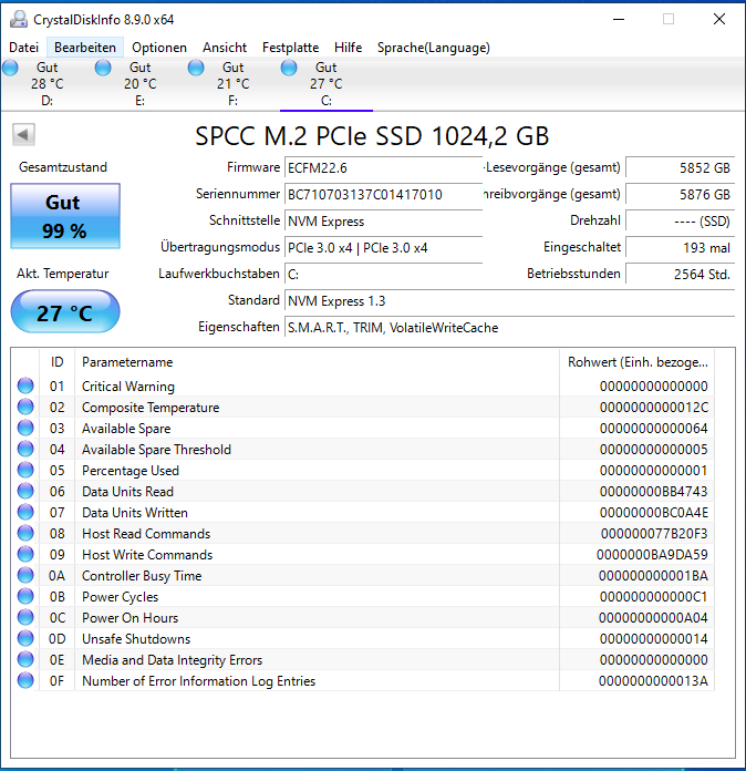

Dann die SMART Werte der Festplatten auslesen.
https://www.drwindows.de/news/software-vorstellungen/crystaldiskinfo

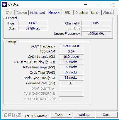

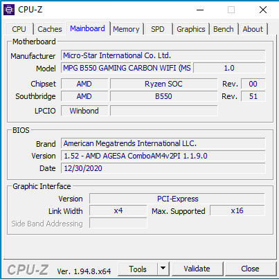

Mit CPU-Z die Daten auslesen. Von jeder Seite ein bild zeigen.
https://www.drwindows.de/news/software-vorstellungen/cpu-z

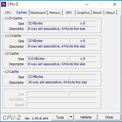

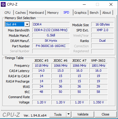

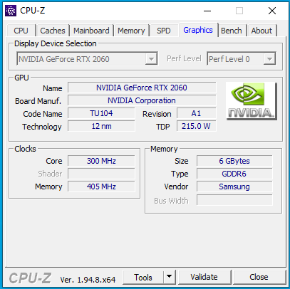

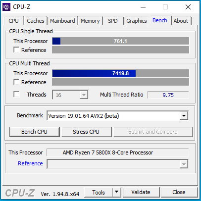

1610447009453.png1610447027233.png1610447046086.png1610447055357.png1610447071602.png1610447081731.png1610447090710.png1610447192336.png
Danke dir auch für die Mühe ! Kann ich auch statt Memtest, Karhu nutzen ?
RAM läuft mit dem 3600er XMP Profil also kein zusätzliches OC, aber auch ohne XMP hatte ich die Bluescreens.
F4-3600C16D-32GVKC - Den RAM habe ich in der Liste leider nicht gefunden :(
https://de.msi.com/Motherboard/support/MPG-B550-GAMING-CARBON-WIFI#support-mem-21
So weit sind die Daten in Ordnung. kein wesentlicher Fehler.
Dein Arbeitsspeicher taktet mit 3600MHz. Das kann dein Arbeitsspeicher. Für den Prozessor bedeutet das aber das der Arbeitsspeicher übertaktet ist. Der Prozessor ist ausgelegt für maximal 3200 MHz. Lass Dein Arbeitsspeicher mal mit 3200MHz arbeiten und schaue ob es dann noch zu einem blue screen kommt?
Reaktionen: Dimensionday

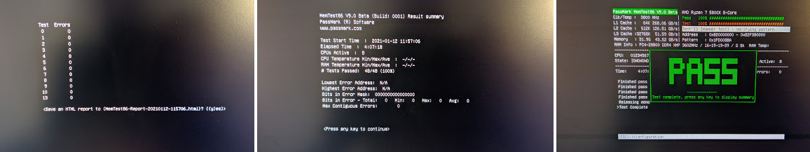

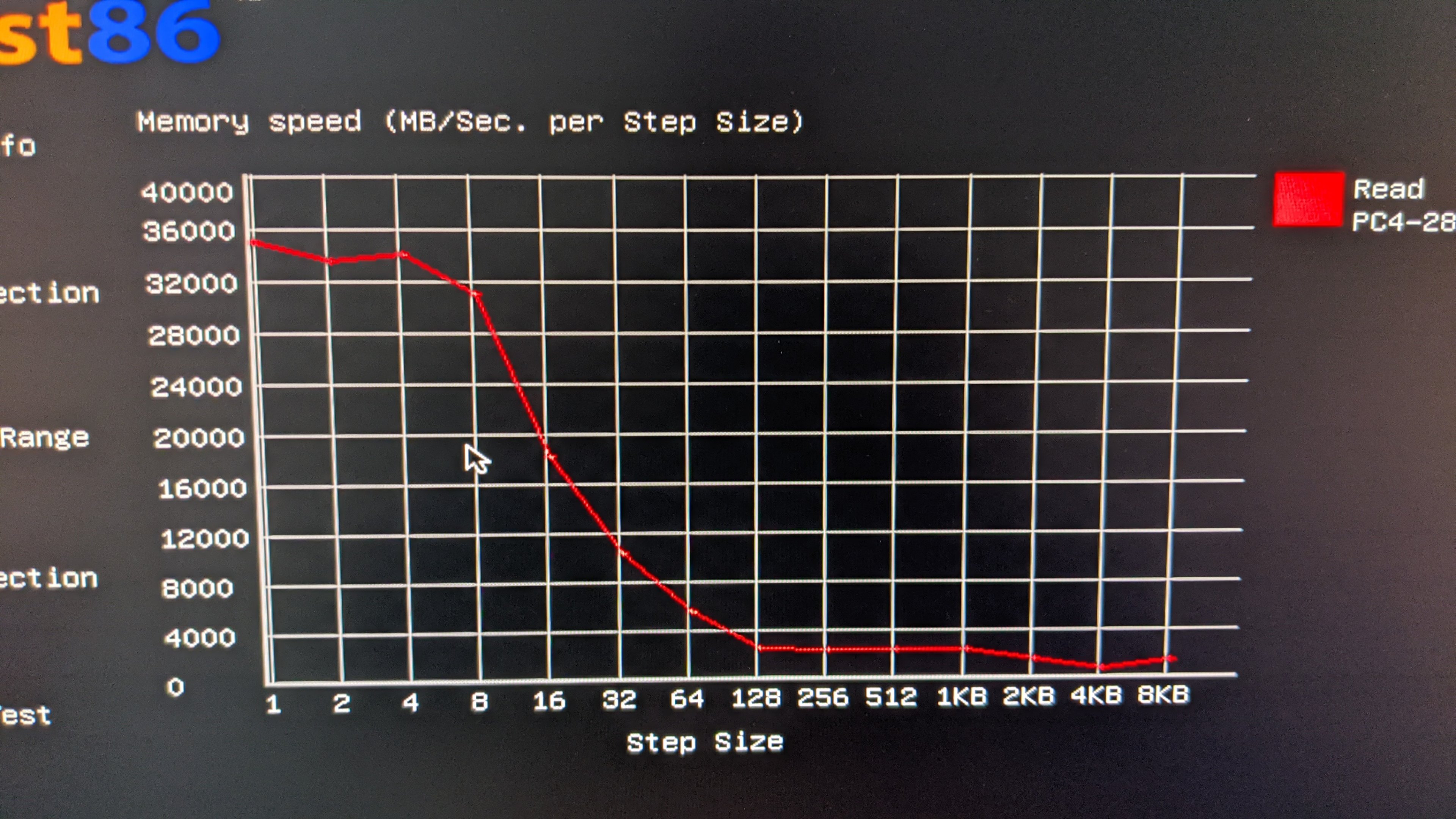

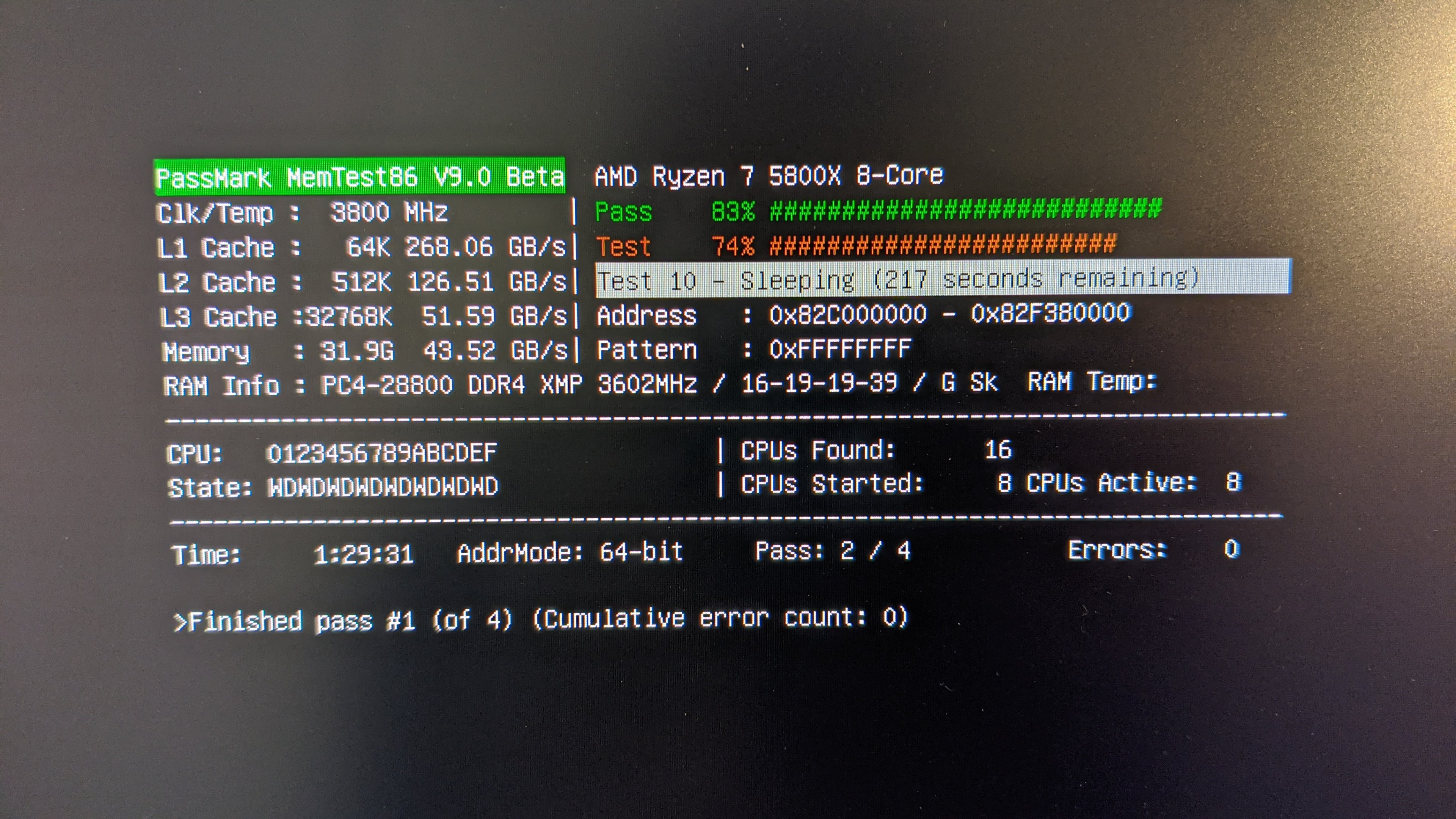

Silver Server schrieb:
Bitte den verlinkten Memtest 86 benutzen.
Ist noch am Werk, wie lange braucht das, sagt das Ergebnis bislang schon etwas aus außer 0 Errors ? Danke dir !
Der Test läuft 4 Pass (Durchläufe), weil häufig die Fehler erst beim dritten oder vierten Durchlauf auftreten. Also einfach laufen lassen. Manche User lassen den Test nachts laufen.
Egal, nie ausgelernt, jetzt habe ich memtest auch Mal laufen lassen 😂 Melde mich zurück, wenn die Ergebnisse da sind ! Danke für deine Mühe nochmals !
Passed :) Yessss

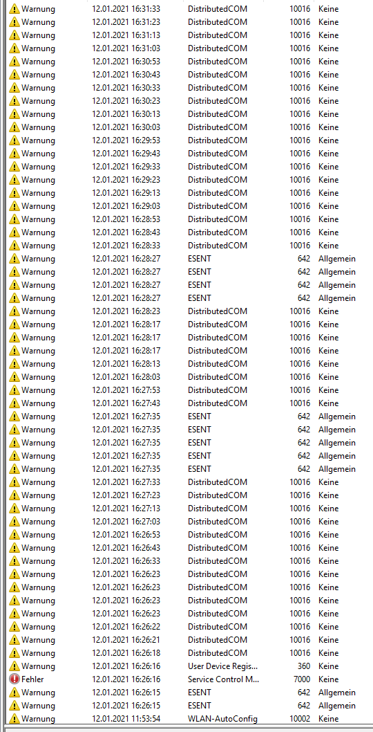

Die Ereignisanzeige eskaliert aber immer noch:
Was so im Ereignisprotokoll so auftaucht hilft nur sehr selten weiter.
Habe auch geschaut gehabt, bin aber nicht schlau daraus geworden, leider.
Gut, dann teste ich erstmal so weiter. Wenn nichts mehr passiert, schließe ich das Audio Interface mal wieder an und dann mal schauen, ob es anfängt zu hängen + BSODs :D
