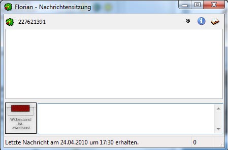

3.: Das Chatfenster besteht aus reinem Text bzw die Kopfzeile nur aus der Nummer des Chatpartners. Wenn man jetzt mehrere Leute mit ähnlichen bis gleichen Namen hat, ist das sehr mühsam, ständig auf "show contact info" zu klicken, um rauszufinden, wer wer ist. Kann man es nicht einstellen, dass das Avatarbild oben in der Leiste des Chatfensters erscheint? erledigt

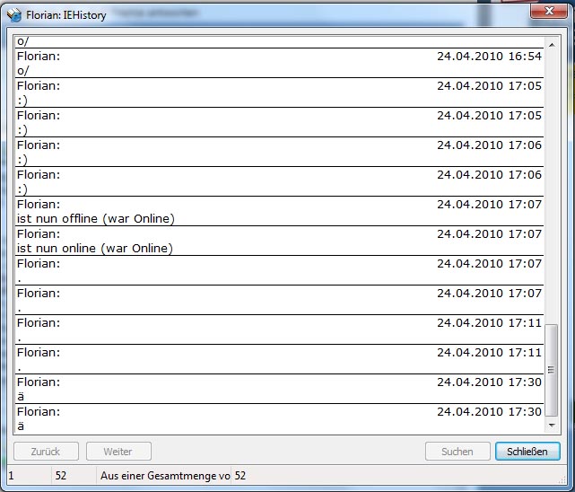

4.: Die Protokollführung von Miranda ist echt ätzend. Ich habe sicher keine Lust, jede einzelne Nachricht, die gesendet oder empfangen wurde, anzuklicken, um zu sehen, wo was steht. Ein Protokoll wie bei Trillian, wo es einfach in ein *.txt eingefügt wurde, wäre wünschenswert (zwecks strg + f ;) ). Kann man das irgendwie einrichten?
(Momentaner Workaround ist history++, da kann man immerhin schon suchen, *.txt wäre mir aber irgendwie lieber) erledigt

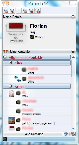

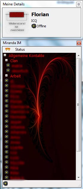

6.: Ich finde das my details addon recht praktisch, da es einem den Status sämtlicher Protokolle auf einen Blick anzeigt und man mit einem Klick Nicknamen, Status und Avatar ändern kann. Allerdings integriert es sich nicht wie auf dem screenshot in das standard Miranda Fenster, sondern ist ein eigenes kleines Fenster. Schlimmer noch, es speichert nichtmal Größe und Position und kann auch nicht docken.
D.h. ich habe jetzt bei jedem Miranda-Start mein Detailfenster oben links in der Ecke des Bildschirms, muss das passgenau nach rechts ziehen (weil es ja nicht andockt) und dann noch die Größe verändern. Das ist irgendwie ätzend, hat da jemand eine Lösung? workaround
edit: es dockt jetzt zwar an, aber wenn ich Miranda in den Tray minimiere, bleibt das Fenster da. Ist zwar schon ok, aber integriert wäre mir lieber.
Suche jetzt eine Möglichkeit, den Classic Skin mit dem Modernen darzustellen :)

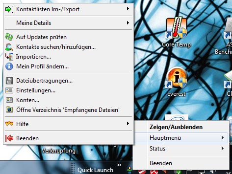

6. öffne mal das main menu und dort unter frames kannst du alles mögliche einstellen. bei mir war das plugin allerdings an der richtigen stelle (habs jetz allerdings wieder entfernt, da es nervig war).
Habe ich leider nicht gefunden, könntest du mir sagen, wo genau ich das finde?
Ich glaube, du meintest Hauptmenü --> Einstellungen --> Kontaktliste --> Fenster? Da ist leider nichts, was mir hilft.

bei my details musst du den floating mode deaktivieren (siehe hier), dann wird das fenster direkt in den skin eingebunden. wie du beim screenshot aber siehst, musst du mit transparenten skins aufpassen. in den einstellungen hab ich auch noch nicht rumgesucht, vllt lässt sich das ja aber irgendwie umgehen.

claW. schrieb:
hab mir history++ jetz auch mal draufgehauen und die option die history als txt abzuspeichern ist doch vorhanden.
Dieses Fenster habe ich noch nie gesehen oO
Wo hast du das denn her? :D
Bei mir sieht das so aus.
claW. schrieb:
das funktioniert halt nur nich automatisch, da ja eben alles in der db gehalten wird. das gute daran ist, dass das system performant bleibt. so kann auch jeder eintrag originalgetreu beibehalten werden (siehe ieview history z.b.). trillian zeigt beim klick auf die history bestimmt nur die text-datei an, was ich persönlich mies finde. weiterhin ist die arbeit mit der db schneller. mitunter gibts durch das system auch die möglichkeit, die nachrichten zu gruppieren u.ä. es kann allerdings sein, dass aufgrund von komplexen ieview skins die history länger brauch um angezeigt zu werden (über 5000 einträge brauchen z.b. schon ne stattliche zeit). die anzahl der angezeigten einträge pro seite, kannst du dabei natürlich in den einstellungen beschränken. ich werd history++ wohl jetz als standard history viewer benutzen, denn die möglichkeiten scheinen wohl richtig gut zu sein. danke für den tipp. ;)
Jo, dass eine DB natürlich performanter ist, steht außer Frage - nur hält sich dann die Praktikabilität in Grenzen, wenn ich die nicht auslesen kann, das meinte ich :)
Jetzt ist das Fenster aber immer da, wo ich es haben will, ohne verschieben, keine Ahnung wieso. Ist zwar immer noch nicht eingebunden, aber damit kann ich definitiv leben. Ich weiß nur nicht, wie ich das wieder so hinkriege, falls sich das nochmal verändert :D
Trotzdem habe ich den Menüpunkt "Frames" überhaupt nicht oO
Siehe hier

tabsrmm ist im prinzip das eigentliche nachrichtenfenster, nur um die möglichkeiten zur nutzung von tabs erweitert. ist für diejenigen halt gut, die in der taskbar nur ein fenster offen und im container mehrere konversationen haben wollen (ist halt wie tabbed browsing). für mich hat sich das aber durch aero peek wieder geändert, da ich die fenster so gut gruppieren kann. ist natürlich jedem selbst vorbehalten was er mag. weiterhin gibts halt noch elendig viele einstellungen. skins für die container gibt es zudem auch (da fällt mir der chrome skin ein, welcher eig ziemlich gelungen ist). am besten du wählst tabsrmm in den einstellungen oben rechts aus und siehst dir mal alle einstellungen dazu an. ist besser wenn man alles ausprobieren kann, anstatt hier unzählige features aufzuzählen. ;)
Wie gesagt, von all dem oben genannten merke ich überhaupt nichts, mein Chatfenster sieht im Moment noch recht trostlos aus, wie hier zu sehen :freak:

momentan hast du dort noch das ieview history plugin aktiviert. geh mal in die optionen und aktivier das history++ plugin (ieview history müsste sich automatisch deaktivieren).
Siehe hier
hm keine ahnung, wieso das bei dir nicht da is. ich benutz einfach die normale standardversion von miranda-im.org und pass sie mir selbst an. vorgefertigte einstellungen sind zwar nett, aber genau aus dem grund, dass du nicht weißt was genau dort alles verändert wurde, meide ich sie wo es nur geht.

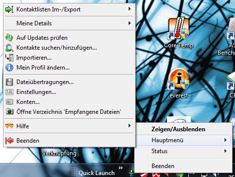

Naja, Rechts-Klick --> Main Menu ist immer noch ein Klick mehr als direkt Main Menu ;)

dass du das my details fenster mit einbinden kannst wage ich zu bezweifeln, denn anscheinend gibts dafür ja gar keinen eintrag im kontextmenü. allein aus dem grund und aus dem, dass es sehr viele modern contact list skins gibt welche auch richtig gut aussehen, würde ich eher vom standardplugin abstand nehmen.
Ok, ein Kontextmenü hat es zwar, aber nur mit "Fenster verstecken" und Avatar, Status, Nick ändern etc.
Wie oben gesagt, ich muss mich da mal umschauen. Vielleicht gibt es ja wirklich sowas wie den classic skin, nur mit der Integrierbarkeit vom modern skin :)
