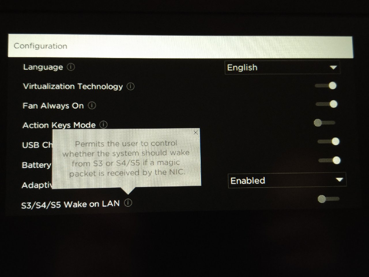

Dazu schau in das BIOS des Laptops, ob es eine Position gibt die "Wake when AC is Detected" oder "Wake on Power on" oder sowas in der Richtung, heißt. Wenn ja, kann es funktionieren. Wenn es die Option nicht gibt funktioniert es definitiv nicht.
Grundsätzlich listet HP die Omen Laptops nicht bei den Dock kompatiblen Geräten auf. Es gibt also generell keinerlei Garantie dass das funktionieren muss.
Hallo Species, danke Dir schon mal.
So eine Einstellung kann ich nicht finden.
Nur etwas mit einem S3/S4/S5 wake (Bild ist angehängt).
