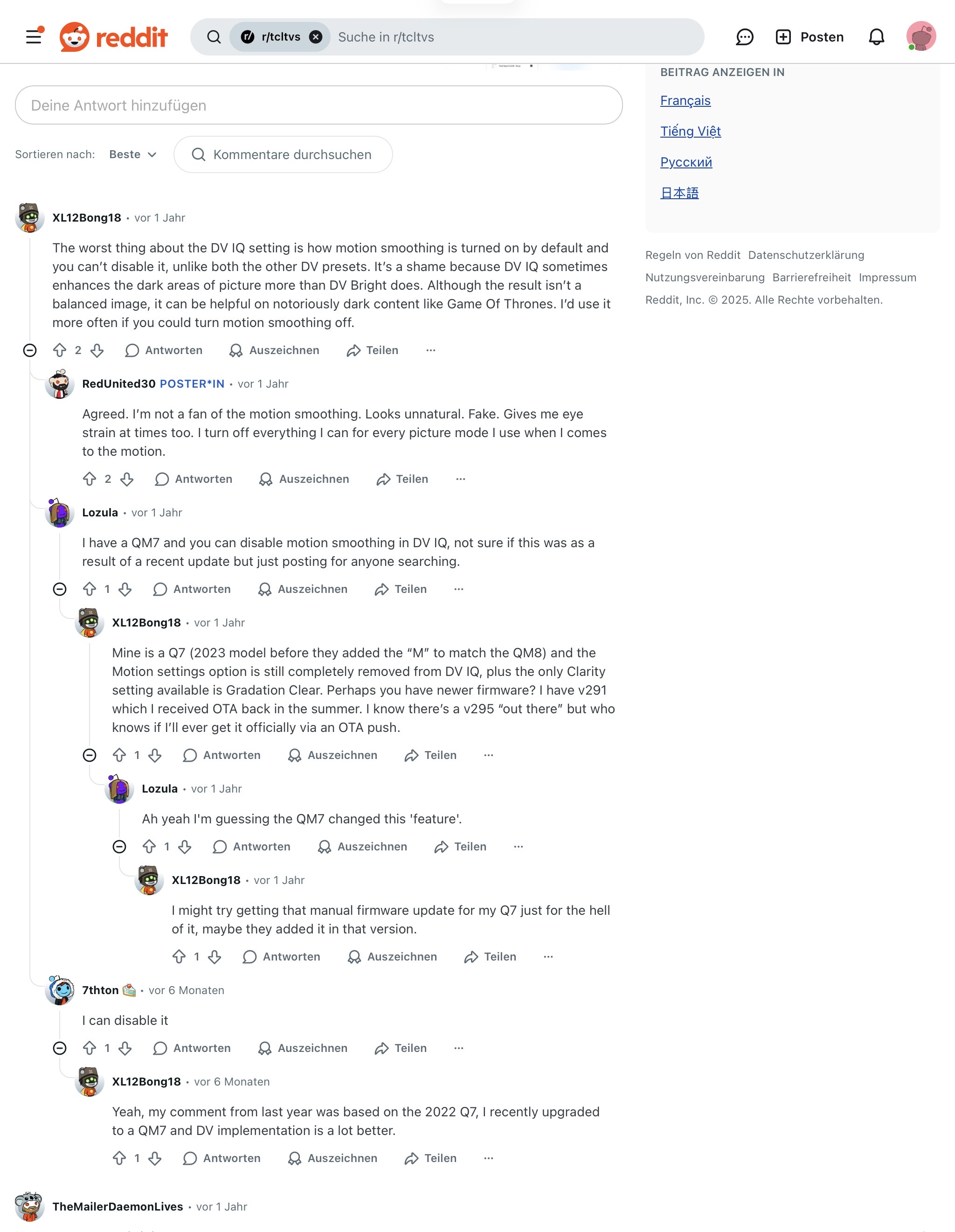

Also der Soap Effekt ist wohl generell bei DV IQ an.. müßte aber abschaltbar sein… eventuell den TV updaten
Ich habe für ältere Modelle was auf reddit gefunden
