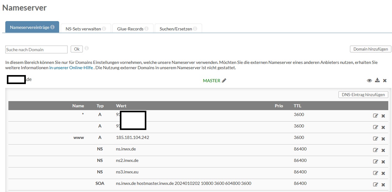

Kann mir Jemand sagen warum ich keinen DNS Eintrag bekomme?
habe bei den ersten beiden meine IP eingetragen, aber bei einer DNS Abfrage kommt gar nichts.
(habe bisher nur mit dynv6 gearbeitet, und dort klappt es meist sofort)
edit, mit einem anderen DNS Tool geht es.
Was hat es mit dem Namen = * auf sich?
Welche TTL sollte ich eintragen?

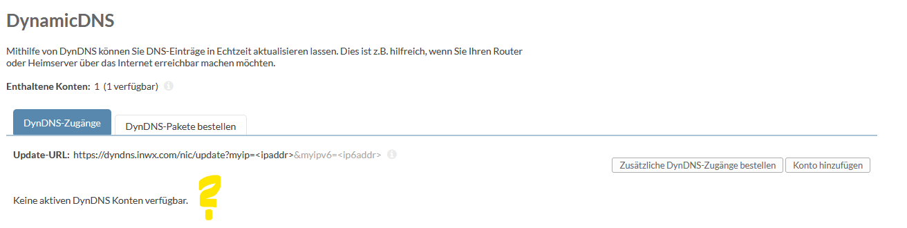

ich kriege es nicht hin mit der Update URL meine IPv6 Adresse (oder auch IPv4) zu updaten.
https://dyndns.inwx.com/nic/update?myipv6=2002:xxx::xxxx&hostname=meinedomain.de
oder
https://dyndns.inwx.com/nic/update?myip=88.99.11.22&hostname=meinedomain.de
(natürlich beides gültige IPs)
als Antwort erhalte ich immer "nochg"
Hier steht "kein aktives DynDNS Konto verfügbar"
wenn ich eins anlegen will muss ich eine Subdomain eingeben, ich will aber nur meine Domain updaten, keine Subdomain.
Ergänzung: man muss erst ein eigenes DynDNS Konto anlegen, dann geht´s, der Benutzername muss ein anderer sein.
oder
ich würde gern die IPv6 eines bestimmten Endgerätes dort einfügen, so wie ich es bei dynv6 auch tue.Wir unterstützen das DynDNS2-Protokoll via HTTPS.
Zum Aktualisieren Ihrer Domain müssen Sie in Ihrem DynDNS-Client (z.B. Router) eine Update-URL zur Verfügung stellen. Kopieren Sie dazu die angegebene Update-URL vollständig und passen ggf. die Namen der Parameter ipaddr und ip6addr an. Einige Router verwenden hier nur die Namen ip und ip6 o.ä.
Bitte tragen Sie nicht Ihre IP in die Update-URL ein, diese wird über Platzhalter automatisch vom DynDNS-Client ersetzt und so an unseren DynDNS-Dienst übermittelt.
Uff, die Hauptdomain habe ich noch nie mit DDNS benutzt.
Zur Not sollte es klappen, wenn du per DDNS die IP einer Subdomain aktualisieren lässt und die normale Domain per CNAME auf die Subdomain verweist.
Wenn das nicht klappt einfach mal den Support anschreiben, die sind da eigentlich flott und hilfsbereit.
Das Sternchen ist eine Wildcard und lässt alle nicht vergebenen Subdomains auf diese IP verweisen.
Als TTL bei DDNS etwas kurzes wie 30 min (300 sec), bei Änderungen soll ja nicht der Cache abgefragt werden.
Bei Erstanlage der Domain kann es aber bis zu 24 Stunden dauern bis alle DNS Server deine Domain kennen oder zuordnen können. (Auch wenn es meist schneller geht)
Und wenn du keine IPv4 Adresse nutzt, sondern „nur“ IPv6, dann den A Eintrag für IPv4 löschen.
Ansonsten bekommst du ggf. die falsche Adresse zurück.

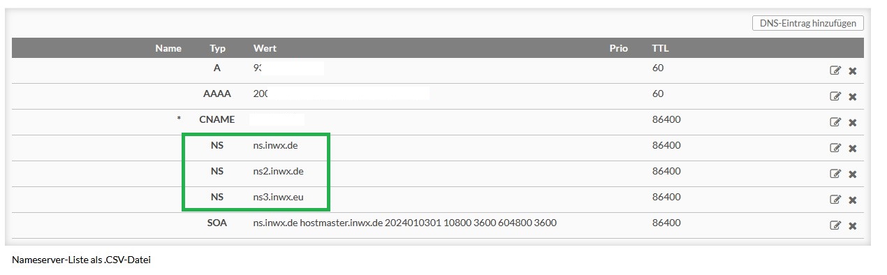

@Avenger84 Ich nutze fürs DNS Cloudflare. Dazu musst Du einmal die Domain bei Cloudflare anlegen bzw. bei deinem jetzigen Anbieter die Cloudflare Server eintragen. Das Ganze ist bei Cloudflare kostenlos. Du kannst auch (zusätzlich) dynv6 weiter nutzen, die sind ebenfalls kostenlos.
- Feb. 2008
- 1.866
Also du meinst hier:
die 3 dann auf Cloudflare ändern ?
SOA bleibt ?
Kann ich bei Cloudflare dann mehrere DynDNS nutzen?
ich möchte *.meinedomain.de --> IPv4 und IPv6 nutzen (IPv6 Host 1)
und wd.meinedomain.de --> IPv6 (IPv6 Host 2)
*.meinedomain.de für alle anderen Reverse Proxy (IPv4), nur "wd" nicht (IPv6 Host 2).
Die drei dann per DynDNS updaten.
Wie man sieht habe ich jetzt *. als CNAME angelegt.
P.S. was hat es mit DNSSEC auf sich, brauche ich das??
SOA bleibt ?

Bei Cloudflare gibt es ne Anleitung dazu, musst Du dich dort mal anmelden. Grundsätzlich geht alles mit Cloudflare, einschließlich DNSSEC. Das allermeiste kannst Du aber auch bei deinem ursprünglichen DNS-Hoster machen. Cloudflare ist aber generell gut integriert, wenn es um DDNS etc. geht.
@Avenger84 Edit: Allerdings überprüfe das selber, von wegen deiner zuvor genannten API. Glaube z.B. mit der Fritte geht das nicht zu Cloudflare.
