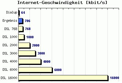

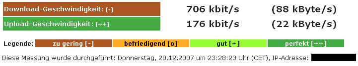

Mein nächster Schritt war -> Google -> Speedtest... Ergebnis siehe Anhang...
Dann hab ich mich an einen anderen PC gesetzt und dne Speedtest wiederholt... Kam genau das selbe bei raus...

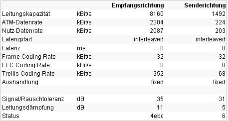

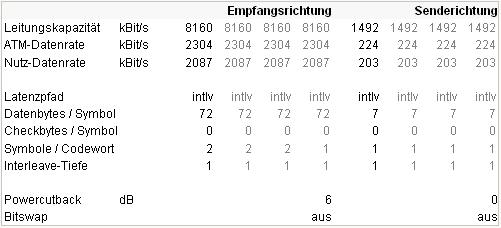

Da seine FRITZ!Box bereits mit 2mbit synchronisiert ist, kann es nicht sein dass er zu weit weg wohnt. Er könnte ja noch schreiben wie hoch die dämpfung angezeigt wird von der FRITZ!Box, bzw die signal/Rauschtoleranz und die Leitungskapazität. Dann würde man sehen was die Leitung so hergeben müsste.

Vllt hilft dir das ja weiter... guckst du anhang

@supertai41
Wie gesagt ist deine Leitung sehr gut. Daher kann ich mir normal auch nicht vorstellen, dass deine Nachbarn nur DSL6000 mit 3072kbit/s bekommen können.
