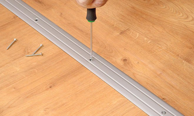

Eben. Darum sollte man sich Gedanken machen, wie man das Kabel am besten verschwinden lässt.
Hier drunter:
Statt Silicon das Kabel:
Und über/unter/auf der Fußleiste.
Der längere Weg ist manchmal der kürzere.
