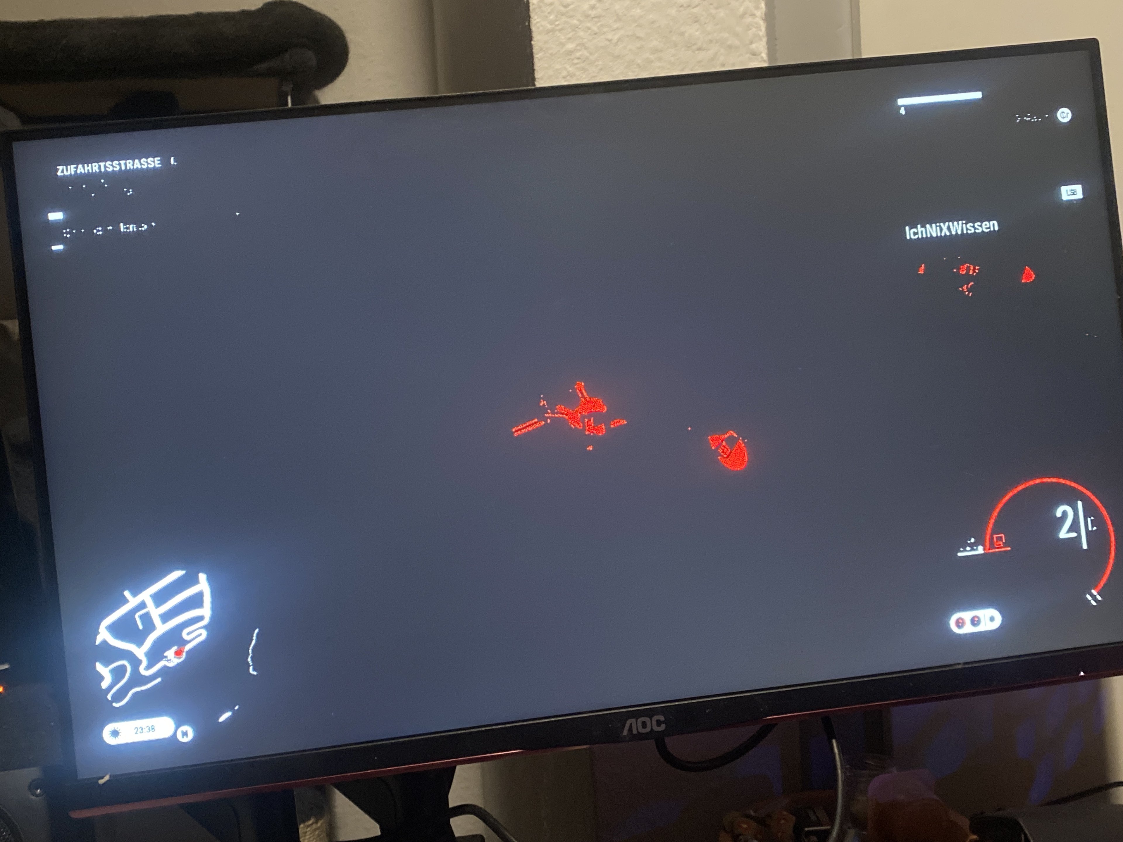

Ich habe immer wenn ich zocke das Glück das mein Computer abstürzt…
Mir wird zwischendurch einfach angezeigt das mein DRAM kaputt ist dann bootet er gar nicht
Habe noch ein Bild wo man sieht was der PC Monitor dann anzeigt..
Normalerweise würde er einfach wieder angehen aber das habe ich ihm verboten
Vllt könnt ihr mir da ja helfen..
Die Komponenten sind ein Ryzen 5600 x, ein Asus b 450 und eine EVGA RTX 3070

Wenns nicht der RAM ist ist es wahrscheinlich die (sterbende) GPU bei Bildfehlern
Das könnte sein, ich habe momentan manchmal das problem das zwischendurch der Monitor schwarz wird und dann einfach wieder angeht oder ganz schwar bleibt
CyborgBeta schrieb:
Bildfehler bei RAM-Fehlern kommen mir auch seltsam vor ...
GraKa ausgeschlossen?
Habe gerade erst mit der Suche begonnen, nur bin ich nicht sehr erfahren in der Fehlersuche..
