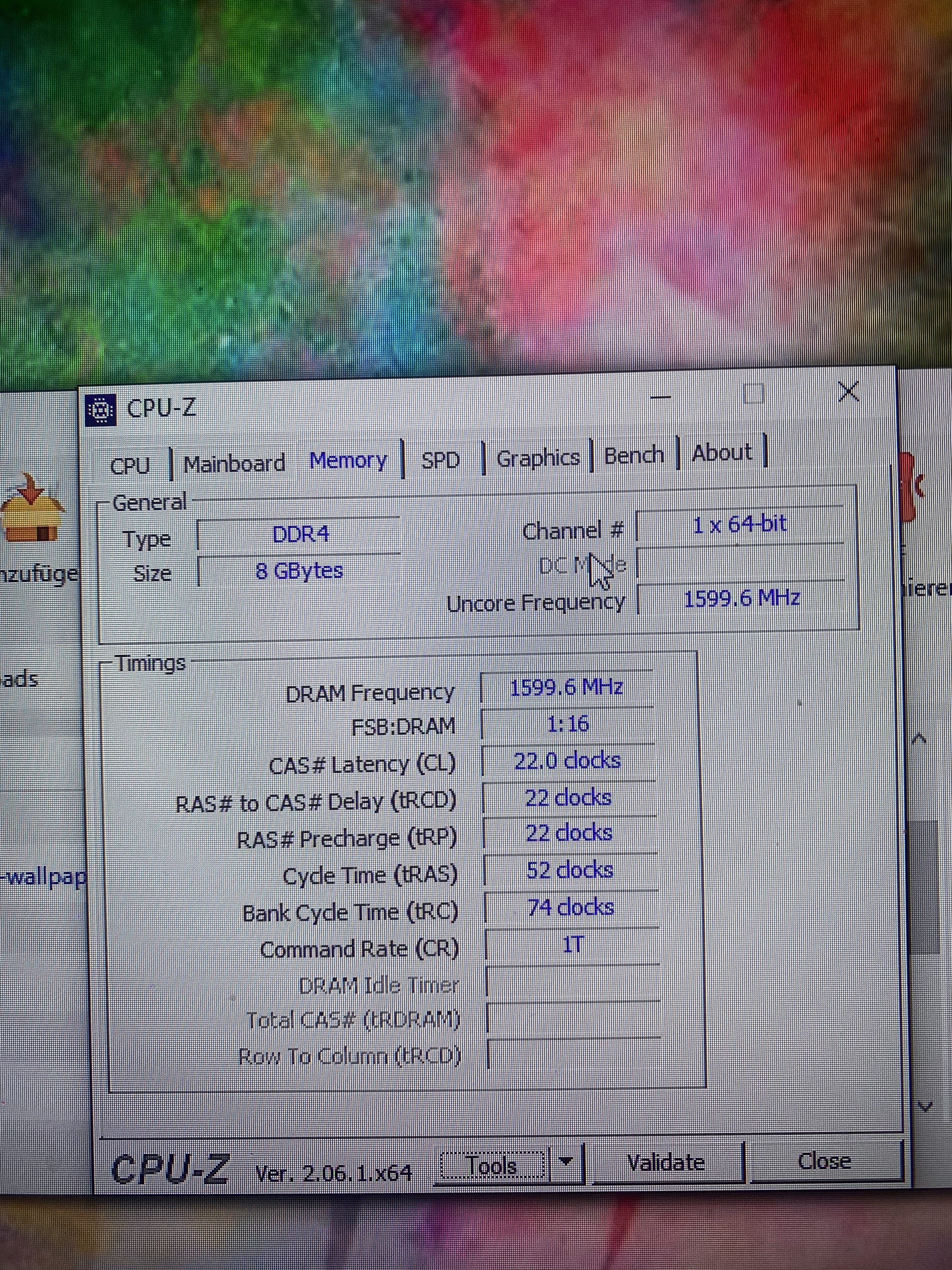

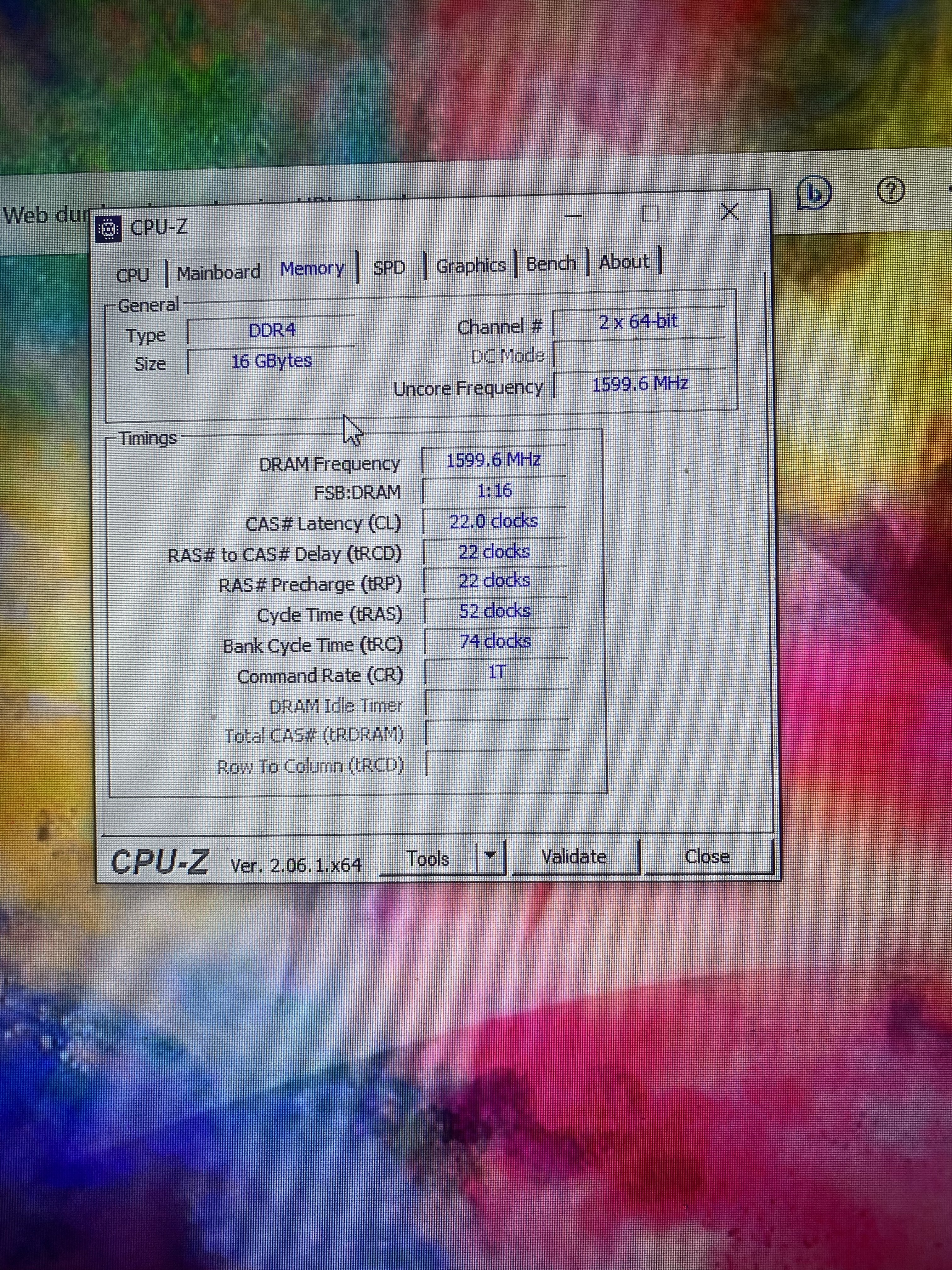

Lad dir doch zuerst mal CPU-Z herunter und mach einen Screenshot vom "Memory"-Reiter damit wir sehen
können ob evtl. XMP aktiviert ist.

zeaK schrieb:Du meinst also Anhang anzeigen 1392078 leuchtet?
Dann liegts eher am Ram (oder Mainboard) als an der Grafikkarte.

Jetzt noch Memory anklicken.
Habe den Beitrag schon korrigiertCyborgBeta schrieb:Jetzt noch Memory anklicken.
Habe Aktuell nur einen ich verbaue eben den anderen

Aber nicht zeitgleich beide Ram-Riegel nutzen. Deinen jetzigen raus und den von deinem Bekannten rein. Wenns damit läuft dann ist höchstwahrscheinlich dein Ram-Riegel defekt.Luissssss schrieb:Habe Aktuell nur einen ich verbaue eben den anderen
Wie oft tritt denn der Fehler auf? Kannst du den reproduzieren?

wollte noch ergänzen das ich jeweils ein paar von beiden Riegeln habe.
Habe alle einmal einzelt gesteckt und bei einem von meinen Riegeln hat er gar nicht gebootet.

Hier sieht man aber nur 3200MHz mit CL22, wäre das Jedec Konform SPD Profil, nix XMP.goodnight schrieb:Z.B. seh ich da immer nur 3600 Mhz CL22.
